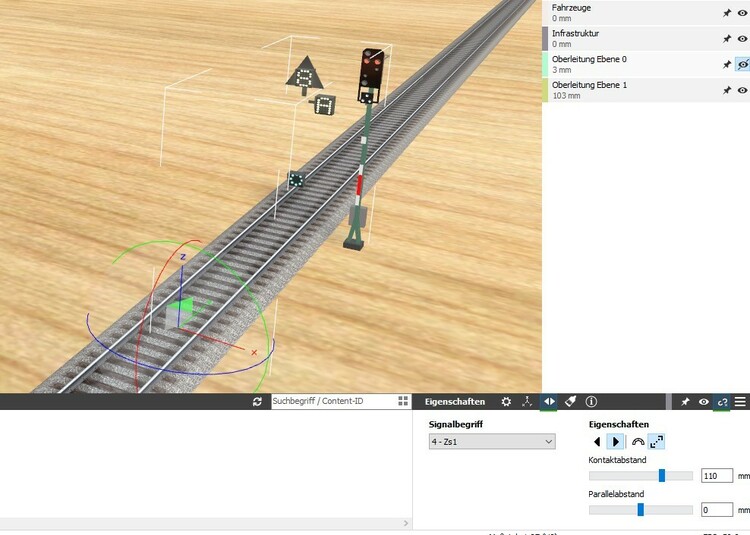

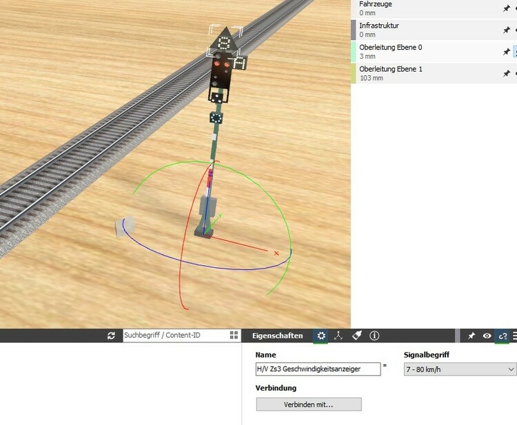

Hier noch etwas Unschönes am Beispiel eines Signals, das mit Zusatzsignalen verknüpft ist.
Signal steht noch nicht am Gleis und 3 Zusatzsignale werden am Signal eingerastet und zusätzlich verknüpft, damit sie sich mit dem Signal bewegen lassen (Das Einrasten allein reicht dafür nicht aus.)
Signal lässt sich dann mit den Zusatzsignalen am Gleis einrasten und in die gewünschte Position am Gleis entlang verschieben.
Stellt man jetzt aber nachträglich den Kontaktabstand oder den Parallelabstand ein, folgen die verknüpften Zusatzobjekte dem Gleiskontakt und nicht dem Signal also dem falschen Objekt!
Hawkeye
vor 19 Stunden schrieb EmKo:
sind Fehler in allen drei Verkehrsschildern.
ich habe das Modell repariert und im Katalog aktualisiert.
vor 2 Stunden schrieb Hawkeye:
Im Moment ist das "By Design", da die normalen Verknüpfungen relativ zum Koordinatenursprung des Zielobjekts berechnet werden. Ändert sich die "interne Geometrie", bekommt die normale Verknüpfung das nicht mit. Allerdings haben wir seit V6 auch dafür Lösungen, in Form der erweiterten Kontaktpunkte. Ich werde prüfen, ob diese Kontaktpunkte auch bei den Signalen einsetzbar sind.

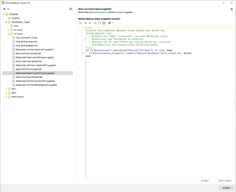

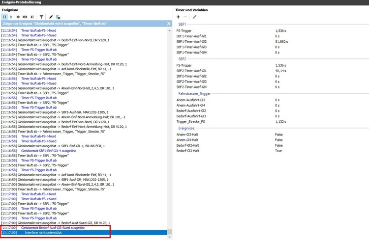

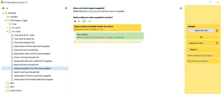

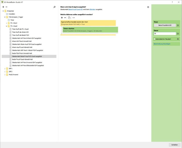

Hallo @Neo,
habe ein kleines Problem:
sporadisch (1-xSekunden) werden mir bei verschiedenen Ereignissen der Fehler "Interface nicht unterstützt" angezeigt, Anlage stoppt.
Tritt meiner Beobachtung bei Ereignissen auf, welche einen Timer Starten, aber nicht immer.
Habe zu dieser Fehlermeldung nichts gefunden, anbei ein paar screenshoots eines der betroffenen Ereignisse
Da ich grad mit V7 neu einsteige, könnte der Fehler in meinem fehlenden Verständnis liegen.
Maik
Hallo b_maik,
kannst du die Anlage als Entwurf online stellen oder alternativ exportieren und mir per Mail senden? Dann kann ich besser prüfen, an welcher Stelle die Fehlermeldung auftaucht.
Hallo Neo,
ist als Entwurf hochgeladen:
5336254D-47AF-419A-AD9D-27C659DB6EA1
Maik

vor 1 Stunde schrieb b_maik:
danke für die Anlage. Bei mir kam der Fehler nur einmal nach etwa 10 Minuten, allerdings hat das ausgereicht, um die Ursache zu erkennen. Es handelt sich tatsächlich um ein internes Problem, welches schon seit der neuen Ereignisverwaltung in V5 existiert, aber erst jetzt durch eine unglückliche Konstellation auftritt. Mit dem nächsten Update ist das Problem behoben.

vor 2 Minuten schrieb Neo:
Hallo @Neo, Danke für die Erkenntnis, dann warte ich mal auf das Update und brauch nicht weiter zu suchen.
