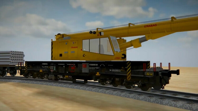

Here is a video in an MBS scenario ...
Hier ist ein Video in einem MBS-Szenario ...

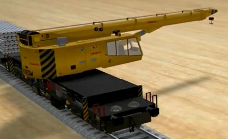

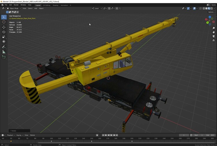

Here's a badly-shot video of a model I've been working on, for a fellow Forum member. I don't know where the original is from; it's an interesting challenge, taking it to pieces to create the animations. Work in progress, really, as there's still a CP for an operator to be installed, and I don't know how to handle the hook. I can animate its rising and lowering, and probably allow it to pick up goods, but the height will be a variable, as the jib can extend so far. I'll work something out, though. It's just a 'for fun' exercise, but I learn a lot every time with these little projects. B|
Hier ist ein schlecht aufgenommenes Video eines Modells, an dem ich gearbeitet habe, für ein anderes Forumsmitglied. Ich weiß nicht, woher das Original stammt; Es ist eine interessante Herausforderung, es in Stücke zu reißen, um die Animationen zu erstellen. Wirklich in Arbeit, da noch ein CP für einen Operator installiert werden muss und ich nicht weiß, wie ich mit dem Haken umgehen soll. Ich kann sein Heben und Senken animieren und ihm wahrscheinlich erlauben, Waren aufzunehmen, aber die Höhe wird variabel sein, da der Ausleger so weit ausfahren kann. Ich werde mir aber etwas einfallen lassen. Es ist nur eine Übung zum Spaß, aber ich lerne jedes Mal viel mit diesen kleinen Projekten. B|
Hallo / hello Douglas,
das sind sehr schöne Animationen, die Du da dem Eisenbahn-Drehkran verpasst hast. (y)
Allerdings habe ich noch ein paar Bemerkungen dazu:
These are very nice animations that you have given to the railroad crane. (y)
However, I still have a few comments about it:
Der Drehzapfen, um welchen herum sich der Kran auf dem Wagen dreht, scheint mir zu weit hinten platziert zu sein.
The pivot around which the crane rotates on the carriage seems to me to be placed too far back.
Vor allem bei der Drehbewegung im Video habe ich das Gefühl, dass der Kran gleich umkippt.
Especially with the turning movement in the video, I have the feeling that the crane is about to tip over.
Fast ganz am Ende des Videos kann man kurz direkt auf die Drehpfanne schauen, die sich hier ganz hinten unter dem Kranaufbau befindet.
Almost at the very end of the video, you can briefly look directly at the rotating ladle, which is located here at the very back under the crane superstructure.
In diesem Bild habe die Drehpfanne mittels Retusche weiter nach vorne verlagert, wo sie nach meinem Empfinden hingehören sollte.
In this image, I have used retouching to move the rotating cup further forward, where I feel it should be.
Diese Platzierung kann man auch ganz deutlich an dem Modell von @SualokinK (im Online-Katalog unter "Bahnfahrzuege\Dienstfahrzeuge\Spezialfahrzeuge" abgelegt) erkennen.
This placement can also be seen quite clearly in the model by @SualokinK (filed in the online catalog under "Bahnfahrzeuge\Dienstfahrzeuge\Spezialfahrzeuge").

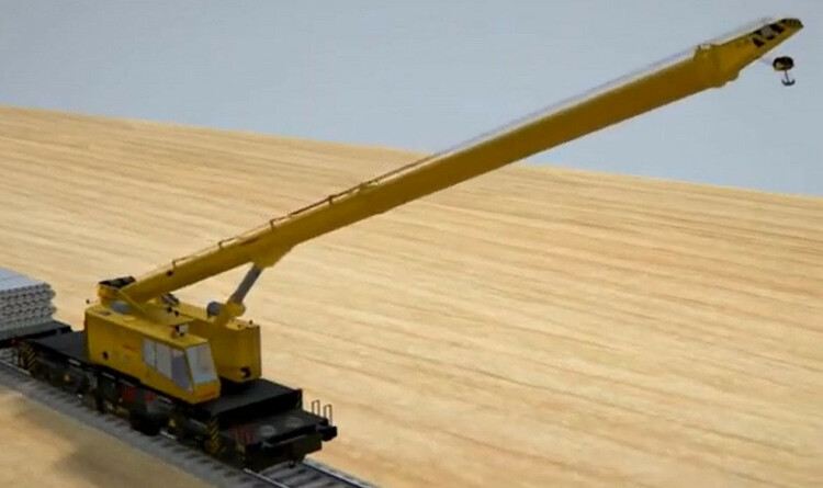

Weiter ist mir im Video aufgefallen, dass der Haken beim Aufrichten des Kranarms nach außen absteht. Er sollte eigentlich in jeder Neigung des Kranarms immer gerade nach unten durch hängen. Dies kannst Du in der Animation dadurch erreichen, dass Du die Drehung des Kranarms gleichzeitig in Gegenrichtung auf den Haken (mit Seil) anwendest und damit dessen "falsche" Neigung kompensierst.
I also noticed in the video that the hook sticks outwards when the crane arm is raised. It should actually always hang straight down in every inclination of the crane arm. You can achieve this in the animation by simultaneously applying the rotation of the crane arm in the opposite direction to the hook (with rope) and thus compensating for its "incorrect" inclination.
Doch jetzt genug des Meckerns. Insgesamt gefallen mir Deine Animationen sehr gut.
But now enough of complaining. Overall, I like your animations very much.
Viele Grüße / many greetings

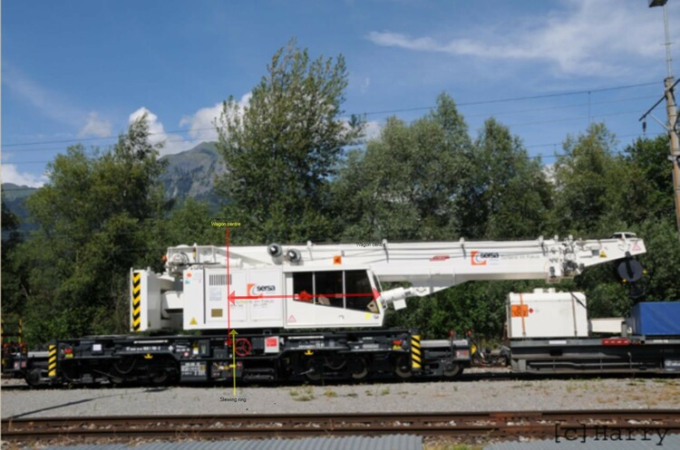

I can't find a photo of this specific crane, but here's a shot of another from the same company; we see a similar placing of the rotating platform...
Ich kann kein Foto von diesem speziellen Kran finden, aber hier ist ein Foto von einem anderen von derselben Firma; Wir sehen eine ähnliche Platzierung der rotierenden Plattform ...

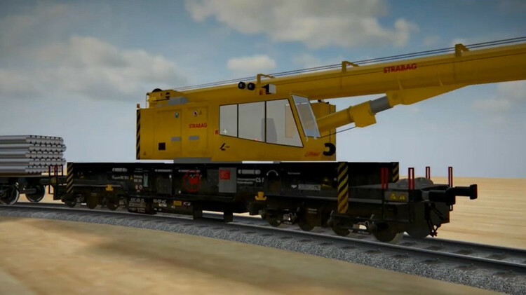

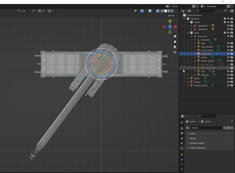

vor 28 Minuten schrieb Dad3353:
the centre point of rotation is, in this model, in the centre of the wagon
Hi Doug,
If I'm not mistaken, it's the top section that doesn't sit right.
It should have a center of rotation roughly where the green arrow is (to match your foto)
Not where yours is (red arrow)
You may want to pull the whole top section back some (or not. Just saying ...)
Cheers
Goetz

vor 11 Minuten schrieb Dad3353:
I've replied to this in the post above
I don't believe you have, Doug.
You talk about the pivot on the waggon. But I didn't dispute that it sits in the center of the waggon.
I suggested that the crane on top is lopsided towards the front.
When I check your model parts, they look like 2 goes onto 3 and 1 onto 2 as I point out here:
And if that is correct, it puts the entire engine section behind the pivot point and only the cabin is in front.
Your engine appears to sit dead center upon the pivot.
But I don't mean to upset you and when you withdraw to "maybe one or two more children instead", I feel guilty for saying anything at all.
Cheers
Goetz
Does it make more sense when the counterweight and support feet are extended..?
Ist es sinnvoller, wenn das Gegengewicht und die Stützfüße ausgefahren sind?
Hallo
Wenn der Kran in Aktion ist, also arbeitet, macht es bestimmt Sinn.
When the crane is in action, i.e. working, it definitely makes sense.

Hello together
This picture shows the relationship between the centre of the wagon and the centre of the slewing ring.

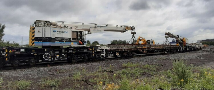

Hallo / hello  Douglas und / and Goetz,
es scheint beim Vorbild tatsächlich 2 verschiedene Kranmodelle zu geben, die im Internet beide als KRC 458 2S von Kirow bezeichnet werden.
It seems that there  exist 2 different crane models in real, which are both referred to on the internet as KRC 458 2S from Kirow.
Beim ersten Modell mit langem "Hinterteil" hinter der Kabine sitzt die Drehpfanne tatsächlich im vorderen Teil des Kran-Oberbaus, wodurch beim Drehen des Krans das Hinterteil zur anderen Seite hin ausschlägt. Ein Bild dieses Krans in etwas gedrehtem Zustand habe ich hier gefunden. Die Konstruktion entspricht hierbei der obigen Bauteile-Zeichnung, bei der Goetz die Positionen des Drehzapfens der in sich greifenden Bauteile mit den roten Pfeilen markiert hat.
On the first model with a long "rear end" behind the cab, the rotating pan actually sits in the front part of the crane superstructure, which causes the rear end to swing out to the other side when the crane is turned. I found a picture of this crane in a somewhat rotated state here. The construction here corresponds to the component drawing above, where Goetz has marked the positions of the pivot of the interlocking components with the red arrows.
Es gibt aber auch die andere  Bauform, wo der Drehzapfen sich tatsächlich im hinteren Teil des Oberbaus befindet. Ein entsprechendes Bild gibt es hier, wo man mit etwas "Goodwill" die Drehpfanne unterhalb des "Maschinenraums" erahnen kann. Dies würde dann der Animation von Douglas entsprechen. Aber damit das auch wirklich funktioniert und der Kran hierbei nicht umkippt, besitzt er hinten ein ausziehbares Gegengewicht, das man in diesem Bild besonders gut erkennen kann. Dieses ausziehbare Gegengewicht müsste man dann beim Modell von Douglas noch hinzufügen und ausfahren, bevor der Kran in Betrieb geht. Hier noch ein anderes Schema-Bild des Krans im Betriebsmodus.
But there is also the other design, where the pivot is actually located in the rear part of the superstructure. A corresponding picture can be found here, where with a little "goodwill" you can guess the pivot below the "engine room". This would then correspond to Douglas' animation. But to make sure that this really works and that the crane doesn't tip over, it has an extendable counterweight at the back, which you can see very well in this picture. This extendable counterweight would then have to be added to the Douglas model and extended before the crane goes into operation. Here is another schematic picture of the crane in operating mode.
Die Position der Drehpfanne unterhalb des hinteren Teils des Kran-Oberbaus und das dazu gehörende ausfahrbare Gegengewicht sieht man bei diesen beiden Bildern eines Kirow Krans des Modells KRC 810 noch besser.
The position of the slewing pan below the rear part of the crane superstructure and the associated extendable counterweight can be seen even better in these two pictures of a Kirow KRC 810 model crane.
