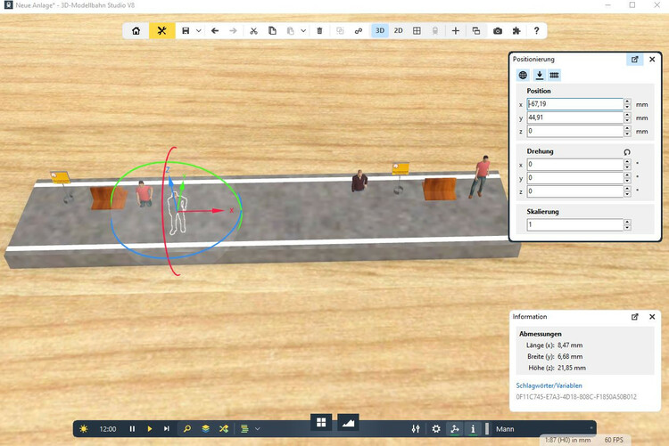

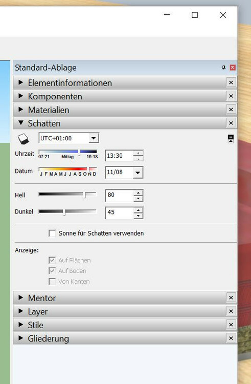

Eggu Geschrieben 18. Oktober 2022 Geschrieben 18. Oktober 2022 Knöpfe unten, Fenster rechts (Pos., Info, Steuerung, Eigenschaften) begeistert mich auch nicht so sehr, wenn ein Fenster offen ist, sollte man zumindest auch im Fensterkopf den Typ dort umschalten können. Mal mehrere Fenster nacheinander per Tastatur-Shortcut schnell öffnen geht auch nicht (K, P, G, I) , weil nach dem ersten Öffnen das neue Fenster den Fokus hat und ich erst ins Hauptfenster (z.B. Mausklick) zurück muss, damit die Shortcuts wieder wirken. Als Anregung, vl. auch für später, die Fenster einzeln ausklappbar, aber verbunden, so wie z.B. in der rechten Menüleiste bei Sketchup: (Collapsible Menu:)

Neo Geschrieben 18. Oktober 2022 Autor Geschrieben 18. Oktober 2022 Hallo, vor 4 Stunden schrieb HaNNoveraNer: Könnte man eventuell mehrere KATALOGfenster ermöglichen in der neuen Oberfläche? das wäre ein interessantes Features, würde aber vermutlich einiges an Zusatzwünschen hervorrufen. Das notiere ich mir aber mal. Wie wäre es mit einer anderen Zwischenlösung, und zwar einer Art History in der Katalognavigation, die ein Menü mit den zuletzt besuchten Kategorien enthält? vor 4 Stunden schrieb HaNNoveraNer: Steuerung: Wenn man den Schieber bewegt und dann unten auf STOP klickt, dann geht der Schieber nicht in die Nullstellung. Das soll nicht so sein und wird noch angepasst. vor 2 Stunden schrieb neuLich: Ich konnte z.B. noch nicht den Modeleditor aufspüren, um Splines zu bearbeiten. Naja, jetzt mal ehrlich: In V7 markierst du ein Gleis und klickst unten rechts im Eigenschaftsfenster auf "Bearbeiten". In V8 markierst du ein Gleis und klickst unten rechts im Eigenschaftsfenster auf das Stift-Symbol. Ich mag nicht glauben, dass das wirklich eine Hürde für dich ist. vor einer Stunde schrieb SualokinK: Das Fenster Geländegestaltung lässt sich nach dem loslösen nicht mehr in der Größe verändern. Das ist normal, es ist nicht vorgesehen, das Fenster der Geländegestaltung in der Größe zu verändern, so wie auch die Größe der Objektmenüs (Steuerung, Eigenschaften...) fest vorgegeben ist (orientieren sich am Inhalt). vor 38 Minuten schrieb Eggu: Als Anregung, vl. auch für später, die Fenster einzeln ausklappbar, aber verbunden, so wie z.B. in der rechten Menüleiste bei Sketchup Diese Art der Anordnung gab es in einer frühen Entwicklungsstufe von V8, mit der ich aber nicht sehr zufrieden war. Zum einen kann die Liste der Eigenschaften sehr lang werden, wenn man die Steuerung mit dem neuen Tacho und alle anderen Eigenschaften, Positionierung und Informationen zusammen in einem Fenster gleichzeitig anzeigt, und zum anderen wollte ich den Nutzer z.B. im Simulationsmodus nicht mit Anzeigen stören, die für die Simulation nicht relevant sind. So entstand die Trennung der einzelnen Bereiche. Deine Bedenken beim Umschalten teile ich aber, in manchen Situationen sind die Mauswege noch etwas zu lang. Ich könnte mir vorstellen, dass ich in der Titelleiste jeweils einen Pfeil nach Links und nach Rechts einbaue mit dem schnell zwischen den einzelnen Fenstern gewechselt werden kann. Das System würde dann nämlich so auch auf der anderen Seite mit der Strukturansicht/Ebenen/Fahrstraßen funktionieren. vor 17 Minuten schrieb streit_ross: Dieses "Nachrüsten" ihrer Modelle wurde bei einzelnen Gelegenheiten mit dafür verantwortlich gemacht, dass dadurch Zeit für neue Modelle knapper wurde. Das ist dann aber die persönliche Entscheidung eines jeden Modellbauers. Ich finde es immer gut, wenn alte Modelle auf den neuesten Stand gebracht werden, aber was der Modellbauer letztendlich baut, liegt in seinem Ermessen. Viele Grüße, Neo

HaNNoveraNer Geschrieben 18. Oktober 2022 Geschrieben 18. Oktober 2022 vor 31 Minuten schrieb Neo: Wie wäre es mit einer anderen Zwischenlösung, und zwar einer Art History in der Katalognavigation, die ein Menü mit den zuletzt besuchten Kategorien enthält? Das ist glaubich zu schwierig zu realisieren, weil das Programm nicht wissen kann, wann ein Eintrag in das Menü soll. Sonst wirds zu voll und unübersichtlich. Aber danke für das notieren.

SualokinK Geschrieben 18. Oktober 2022 Geschrieben 18. Oktober 2022 vor einer Stunde schrieb Neo: so wie auch die Größe der Objektmenüs (Steuerung, Eigenschaften...) fest vorgegeben ist (orientieren sich am Inhalt). Hallo @Neo, das macht das Menü eben nicht. Losgelöst sieht es so ... aus. Schöne Grüße SualokinK

Eggu Geschrieben 18. Oktober 2022 Geschrieben 18. Oktober 2022 vor 2 Stunden schrieb Neo: vor 3 Stunden schrieb Eggu: Als Anregung, vl. auch für später, die Fenster einzeln ausklappbar, aber verbunden, so wie z.B. in der rechten Menüleiste bei Sketchup Diese Art der Anordnung gab es in einer frühen Entwicklungsstufe von V8, mit der ich aber nicht sehr zufrieden war. Zum einen kann die Liste der Eigenschaften sehr lang werden, wenn man die Steuerung mit dem neuen Tacho und alle anderen Eigenschaften, Positionierung und Informationen zusammen in einem Fenster gleichzeitig anzeigt, und zum anderen wollte ich den Nutzer z.B. im Simulationsmodus nicht mit Anzeigen stören, die für die Simulation nicht relevant sind. So entstand die Trennung der einzelnen Bereiche. Deine Bedenken beim Umschalten teile ich aber, in manchen Situationen sind die Mauswege noch etwas zu lang. Ich könnte mir vorstellen, dass ich in der Titelleiste jeweils einen Pfeil nach Links und nach Rechts einbaue mit dem schnell zwischen den einzelnen Fenstern gewechselt werden kann. Das System würde dann nämlich so auch auf der anderen Seite mit der Strukturansicht/Ebenen/Fahrstraßen funktionieren. --> Ok, dann aber noch folgender Wunsch: dann noch bitte ein Zusatzknopf, um alle (zuvor platzierten und fixierten) Fenster gemeinsam (schnell) an/aus-zuschalten. Gruß Eggu

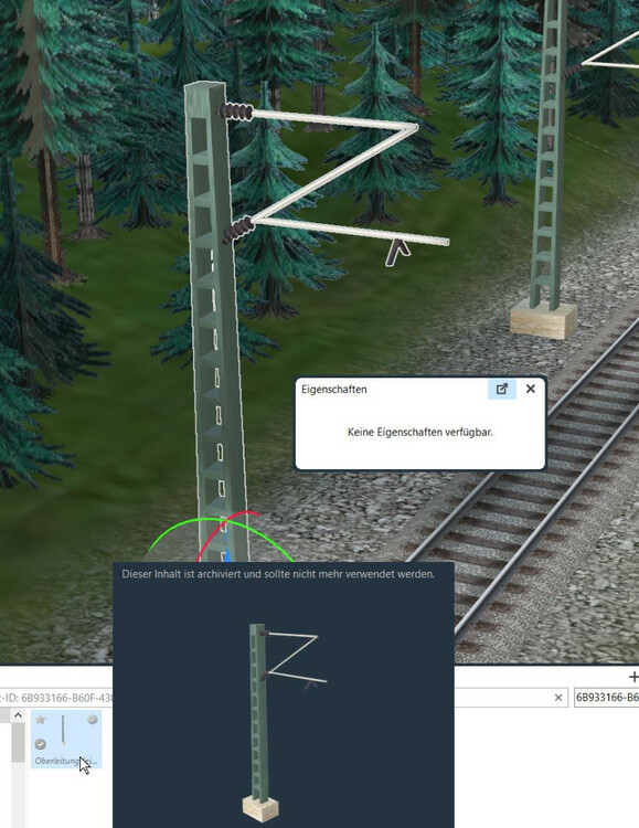

Eggu Geschrieben 18. Oktober 2022 Geschrieben 18. Oktober 2022 Oberleitung ist weg Archivierter Mast aus "altem" Modul, aber in V7 kein Problem. Jetzt fehlt auch die Schaltfläche "Verbinden mit ...", um Masten per Oberleitung zu verbinden.
Goetz Geschrieben 18. Oktober 2022 Geschrieben 18. Oktober 2022 Hallo @Eggu Es gibt (schon in V7) neue Masten, Aufhänger, Fahrleitungen ... Alle in einem Set zusammengefasst und damit gut auffindbar. Die Aufhängung dockt am Fahrdraht an. Der Mast an der Aufhängung. Zusammen mit der neuen Möglichkeit, Modelle mehrfach einzusetzen ist das meines Erachtens sehr praktisch. Und @Roter Brummer hatte dazu schon zu V7 Zeiten alle 2-gleisigen Module noch einmal aufgefrischt und (unter anderem) mit diesen besseren Fahrleitungen ausgestattet. Ich nehme an, der alte Mast ist aus gutem Grund ins Archiv gewandert. Viele Grüße Götz

Eggu Geschrieben 18. Oktober 2022 Geschrieben 18. Oktober 2022 (bearbeitet) vor 24 Minuten schrieb Goetz: Und Roter Brummer hatte dazu schon zu V7 Zeiten alle 2-gleisigen Module noch einmal aufgefrischt und (unter anderem) mit diesen besseren Fahrleitungen ausgestattet. Ich baue aber schon länger an der Anlage ... musste schon alle Signale mal austauschen, und jetzt alle Masten und neuen Oberleitungen ? Wie gesagt, in V7 war es trotz "Archiv" noch ok. Ich kann's mal mit der Ersetzen-Funktion versuchen, befürchte, dass das aber 1:1 nicht so einfach geht Gruß Eggu Bearbeitet 18. Oktober 2022 von Eggu Ergänzung

Goetz Geschrieben 18. Oktober 2022 Geschrieben 18. Oktober 2022 vor 10 Minuten schrieb Eggu: Ich kann's mal mit der Ersetzen-Funktion versuchen Könntest du deine Anlage bitte (in V7) veröffentlichen, damit man sich das anschauen kann? Auf anderen alten Anlagen sehe ich die Oberleitung. Ich kann aber nicht einschätzen, ob es dieselbe OL ist.
Eggu Geschrieben 18. Oktober 2022 Geschrieben 18. Oktober 2022 vor 8 Minuten schrieb Goetz: Könntest du deine Anlage bitte (in V7) veröffentlichen, damit man sich das anschauen kann? Ok, muss ich aber zunächst einiges bereinigen, hauptsächlich (lokale) Geräusche.
neuLich Geschrieben 18. Oktober 2022 Geschrieben 18. Oktober 2022 vor 5 Stunden schrieb Neo: Ich mag nicht glauben, dass das wirklich eine Hürde für dich ist Hallo Nun, wenn man jahrelang, ohne gross nachdenken zu müssen "bearbeiten" clickt, um einen Spline zu bearbeiten und dann, die grosse Taste zu einem knopficon schrumpft, das lediglich von einem kleinen stiftbildchen geziert ist, ist es zunächst sehr wohl eine Hürde. Ich bin kein ausgebildeter Gedankenleser und meine hellseherischen Fähigkeiten waren noch nie sonderlich ausgeprägt. Und für dich, nebst ein paar handverlesenen eingeweihten, ist die neue Maske mittlerweile schon der Normalzustand, du/ihr seid sie gewohnt. Wo wir gerade so nett plaudern: ich kenne mindestens einen Forumsteilnehmer der gerne seine PM Funktion zurück hätte. Bis neuLich
Goetz Geschrieben 18. Oktober 2022 Geschrieben 18. Oktober 2022 vor 4 Minuten schrieb Eggu: Ok, muss ich aber zunächst einiges bereinigen Ich habe parallel mit zwei archivierten Modulen aus Brummis Sortiment experimentiert und kann deine Meldung jetzt hier nachvollziehen. Damit musst du dir die Mühe nicht mehr machen. Warum die alte OL verschwindet, kann eh nur @Neo klären. Ich wollte ihm zu einem Beispiel verhelfen, mit dem er die Sache untersuchen kann. Das habe ich jetzt zur Verfügung. Und ich wollte schauen, wie aufwändig der Umbau wird. Danke für deine Mithilfe, Eggu
