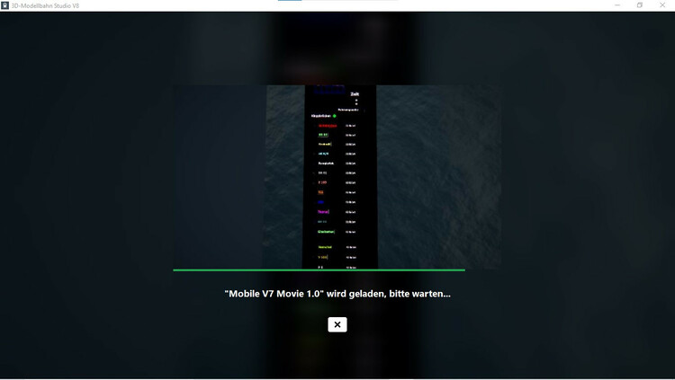

Andy Posted October 17, 2022 Posted October 17, 2022 (edited) Danke für die Info. Habe mal einen Screenshot angehängt, wie weit er bei mir kommt. Abbruch geht dann auch nicht. EDIT: Der Laptop lädt sie auch nicht. Wegen Demoversion vielleicht? Edited October 17, 2022 by Andy
Klartexter Posted October 18, 2022 Posted October 18, 2022 (edited) Auf meinem Laptop ist es genauso, Andy. V8 hängt sich auf und reagiert auf keine Befehle mehr. Mag sein, dass es mit der Demoversion zusammenhängt. Vielleicht sollte sich @Neoüberlegen, die Demoversion 14 Tage lang als Vollversion zu programmieren, danach muss man sie erwerben, wenn man alle Funktionen nutzen will. Bei Sketchup ist das ja zum Beispiel der Fall, auch Lexware bietet sein Buchhaltungsprogramm so an. Auf diese Weise kann man vorab alle Funktionen testen, ohne in irgend einer Weise eingeschränkt zu sein. Nachtrag: Mit V7 lässt sich die Anlage problemlos laden. Edited October 18, 2022 by Klartexter

EASY Posted October 18, 2022 Posted October 18, 2022 (edited) Hallo @Neo, ... bei mir will V8 DB7CB8B0-0211-4C00-9EDA-7F0BD73199FC auch nicht fertig anzeigen. Der Ladebalken läuft durch.... und dann passiert nichts mehr (auch im task manager zeigt V8 keine Aktivitäten mehr...)... ich mußte V8 dann zwangsweise beenden, da es sich nicht "normal" schließen lassen wollte. Ich habe dann parallel dazu in V7 geladen... nach knapp einer Minute war die Anlage da. Gruß EASY Edited October 18, 2022 by EASY

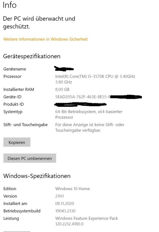

Easydiver Posted October 18, 2022 Posted October 18, 2022 Hallo Zusammen, hallo @Neo bei allen Futures die mir so gefallen kommt nun auch etwas Frust durch. Mir geht's wie @Andy. Einige Anlagen, auch die ich online stellte laden nicht. zB diese hier 31CB9892-8BE6-464D-9892-961F665CF4F3 (V7 Vom Winterberg zum Sommerloch) ich habe diesen PC und so weit ladet das Studio. Was kann ich tun, habe die Professionell Version gekauft. Internette Grüße Maik
HaNNoveraNer Posted October 18, 2022 Posted October 18, 2022 Auch diese Anlage kann ich problemlos laden. Vielleicht liegt es am RAM oder den Prozessortasks? Ich habe mir einen High End PC gebaut.

Balthazar100 Posted October 18, 2022 Posted October 18, 2022 Hallo @Neo, zuerst einmal, auch bei mir lädt die Anlage DB7CB8B0-0211-4C00-9EDA-7F0BD73199FC nicht. Nach ca. 6 Minuten ist der Ladebalken wohl am Ende (kann man leider schlecht beurteilen da kein Kontrast auf dem dunklen Hintergrund) und V8 läßt sich nur über den Taskmanager schließen. Das gilt auch für die Anlage 31CB9892-8BE6-464D-9892-961F665CF4F3. Nun zu deiner Frage: Das Katalogfenster braucht auch in der Grundversion mehrere Sekunden bis es erscheint, manchmal kommt sogar die Anzeige das V8 nicht mehr reagiert. Da alle Fenster zuerst verschwinden und nach unterschiedlich langer Zeit wieder auftauchen habe ich das Katalogfenster erwähnt da dieses bisher am längsten braucht. Die Zeit scheint proportional zur Größe des Fensters zu sein. Das Fenster Geländegestaltung wird beim Freistellen abgeschnitten, egal auf welchem Monitor es ist. Gruß Norbert
SualokinK Posted October 18, 2022 Posted October 18, 2022 Hallo, die Anlagen DB7CB8B0-0211-4C00-9EDA-7F0BD73199FC und 31CB9892-8BE6-464D-9892-961F665CF4F3 werden auf meinem PC einwandfrei geladen. Es dauert zwar etwas (geschätzt 2-3 min), aber dann funktionieren die Anlagen auch so, wie sie sollen. Mein System: Das Katalogfenster öffnen und schließen dauert auf meinem PC weniger als 1 sec. Das Fenster Geländegestaltung lässt sich nach dem loslösen nicht mehr in der Größe verändern. Schöne Grüße SualokinK
Neo Posted October 18, 2022 Author Posted October 18, 2022 Hallo, ich konnte das Ladeproblem in einer virtuellen Maschine reproduzieren und mein Verdacht auf ein Threading-Problem hat sich bestätigt. Je weniger CPU-Kerne das System hat, desto wahrscheinlicher ist das Auftreten eines Ladeproblems. Ich habe soeben ein Update zur Verfügung gestellt, was das Problem behebt. Um die anderen Punkte werde ich mich im nächsten Update kümmern. Viele Grüße, Neo
