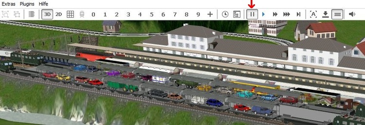

  10. Hallo Schlagerfuzzi, nur zu meiner Orientierung: Kannst Du mal die Anlage "Gotthard Nordrampe (in Betrieb)" aus dem Online-Katalog auf Deinem neuen Rechner starten und dort die FPS-Zahl ein Weilchen beobachten und mir dann mitteilen? Du brauchst nach dem Start an der Anlage nichts anzuklicken, da sie nach dem Laden bereits "in Betrieb" ist. Lasse auch die Ansicht so, wie Du sie beim Start vorfindest, einfach stehen (siehe Bild). Aus dieser Perspektive zeigt mein altes Laptop im Schnitt 4,7 FPS, das neue durchschnittlich 12,7 FPS. Natürlich wird Deine 970er-Grafikkarte noch etwas schneller sein, aber Deine FPS-Zahl würde mich einfach als "Anhaltspunkt" interessieren. Ich bin mir auch nicht sicher, ob die "Werkseinstellungen" für die Grafikkarte auf Rechnern verschiedener Hersteller (ACER, Asus, HP, ...) eventuell differieren (meiner ist ein ACER). Deshalb möchte ich Dich zusätzlich bitten, mir Deine Einstellungen der Grafikkarte mittzuteilen, damit ich direkt vergleichen kann (siehe die Bilder im Ausgangs-Beitrag). Läuft auf Deinem PC auch Windows 10? Dann gelangst Du zur NVIDIA-Systemsteuerung direkt durch Eingabe dieses Ausdrucks im Suchfeld der Taskleiste links unten ("Web und Windows durchsuchen"). Wenn Du Hardcopies von den oben gezeigten Fenstern der NVIDIA-Systemsteuerung ziehst, vergiss bitte nicht zu scrollen, da im originalen Programmfenster nicht alle Eingaben auf einmal zu sehen sind (ich habe die obigen Bilder entsprechend zusammengesetzt). Ich würde dann einfach mal Deine Einstellungen - wenn nicht bereits mit meinen übereinstimmend - ausprobieren. Wenn Du an der Systemsteuerung Deiner Grafikkarte bisher keine Änderungen vorgenommen hast, gibt es bei Dir möglicherweise noch Optimierungspotential: Da habe ich nämlich von Hand das Modellbahn-Studio als zu berücksichtigendes Proramm hinzugefügt und die Einstellung "NVIDIA Hochleistungsprozessor" zugewiesen. Das brachte im Modellbahn-Studio gegenüber vorher eine Geschwindigkeitssteigerung von etwa 50% (in der obigen Kamera-Ansicht eine Steigerung von 8,x FPS auf 12,x FPS). Vielleicht kannst Du da selbst noch etwas herausholen. Viele Grüße BahnLand

  12. Hallo Schlagerfuzzi, eigentlich ging es mir bei meiner Frage nicht um die Einstellungen im Modellbahn-Studio selbst - die sollten ja für einen direkten Vergleich beider Laptops möglichst identisch sein, sondern darum, wie ich die Grafikkarte konfigurieren und deren Nutzung im Windows einstellen muss, dass sich für das Modellbahn-Studio bzw. für deren Betrieb unserer virtuellen Anlagen eine optimale Verarbeitungsgeschwindigkeit ergibt. Trotzdem vielen Dank für Deine Antwort. Viele Grüße BahnLand
  13. Hallo Neo und Gemeinde, ich besitze seit letzter Woche ein neues Laptop und bin gerade dabei, es einzurichten. Das Modellbahn-Studio habe ich vom alten Rechner bereits übernommen und auch schon ausprobiert. Auch habe ich schon eine signifikante Beschleunigung festgestellt, hatte mir allerdings noch etwas mehr erwartet. Nun kann ich leider nicht beurteilen, ob einfach meine Ansprüche zu hoch sind, oder ob meine Einstellungen noch nicht stimmen. Deshalb hoffe ich hier in der Runde jemanden zu finden, der sich mit NVIDIA-Grafikkarten auskennt oder eventuell sogar dieselbe Grafikkarte wie ich (GeForce GTX 950M) besitzt. Hierzu anbei meine Daten: Zunächst ein direkter Vergleich der Ausrüstungen meines alten und nezen Laptops: Nun die Einstellungen meiner GeForce Grafikkarte: Dies ist die globale Standard-Einstellung. An den "Globalen Einstellungen" habe ich nichts verändert. Bei den "Programmeinstellungen" habe ich das Modellbahn-Studio in die Programmliste aufgenommen und als Grafikprozessor die NVIDIA-Grafikkarte zugewiesen. Die Einstellungen in der angezeigten Liste habe ich ebenfalls unverändert gelassen. Zum Testen der Verarbeitungsgeschwindigkeit habe ich meine im Online-Katalog abgelegte Anlage "Gotthard Nordrampe" herangezogen (sie dürfte eine der "härtesten" Anlagen im Modellbahn-Studio sein). Fast in allen Perspektiven bekomme ich (wie erwartet) eine flüssige Darstellung der Bewegungsabläufe. Der "Härtetest" ist jedoch die Führerstandsmitfahrt. Hier geht mein alter Rechner bei der Einfahrt aus dem südlichen Abstellbahnhof in den Gotthard-Scheiteltunnel (in Richtung Göschenen) mit der FPS-Zahl 1,9 fast in die Knie, um dann im Tunnel selbst auf etwa 3,5 anzusteigen. Im Bahnhof Göschenen selbst erhöht sich dann die FPS-Zahl auf etwa 3,7, um dann bei der Tahlfahrt unterhalbvon Göschenen auf etwa 4 anzusteigen. Die direkten Vergleiszahlen auf dem neuen Laptop lauten 7,3, 9,7, 10,2 und 10,9. Beim Verfolgen eines Zuges aus der Luft zeigt das alte Laptop 12,7 FPS, das neue etwa 30 FPS. Beim konstanten "3-Ebenen-Blick" bei Wassen bewegen sich die zu vergleichenden FPS-Zahlen um 9,1 und 20,7. Insgesamt schließe ich daraus, dass die Verarbeitungsgeschwindigkeit meines neuen Laptops beim Modellbahn.Studio etwa um den Faktor 2,2 bis 3,5 schneller ist als beim alten Laptop. Dass die FPS-Werte insgesamt "am Boden kriechen" und insbesondere beim Blick über die gesamte Anlage (von Göschenen bis Erstfeld) absacken, ist klar. Nun meine Frage: Ist dies die bei den genannten HW-Komponenten zu erwartende Performance-Steigerung (d.h. habe ich meine Erwartungen eventuell etwas zu hoch geschraubt) oder habe ich meine Einstellungen noch nicht optimal gewählt? Leider fehlt mir das Know-How, um eine Grafikkarte bewerten und optimal konfigurieren zu können. Deshalb wäre ich für mir weiter helfende Ideen sehr dankbar. Viele Grüße BahnLand

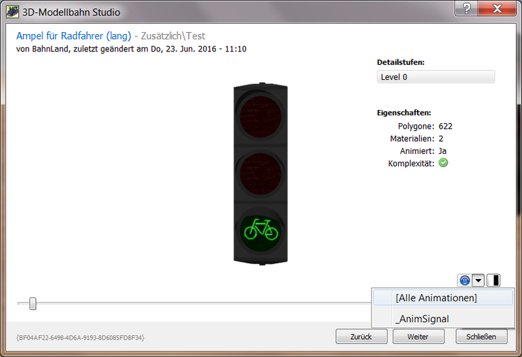

  20. Hallo Maik, es gibt heute 3 verschiedene Sorten von Animationen, die in Abhängigkeit von der Fahrt und der Fahrtrichtung einer Lokomotive durch das Modellbahn-Studio automatisch angestoßen werden können: _AnimRun - wird vorwärts gestartet, wenn die Lok anfährt, und rückwärts gestartet, wenn die Lok anhält _AnimRunPositive - wird vorwärts gestartet, wenn die Lok mit positiver Geschwindigkeit anfährt, und rückwärts gestartet, wenn die Lok anhält _AnimRunNegative - wird vorwärts gestartet, wenn die Lok mit negativer Geschwindigkeit anfährt, und rückwärts gestartet, wenn die Lok anhält Allerdings müssen die vom Erbauer der Lok realisierten Animationen mit exakt diesen Bezeichnungen versehen worden sein, damit sie vom Modellbahn-Studio als solche erkannt werden. Normalerweise wird 1. dazu verwendet, Stromabnehmer anzulegen, sobald die Lok startet, und sie wieder abzusenken, sobald die Lok anhält. 2. und 3. werden herangezogen, um in Abhängigkeit von der Fahrtrichtung jeweils "vorne" das weiße Spitzensignal und "hinten" das rote Zugschlusssignal anzuzeigen, wobei die Lampen jeweils beim Anhalten wieder ausgeschaltet werden. Theoretisch könnte man nun 2. und 3. auch dazu verwenden, jeweils z.B. den in Fahrtrichtung hinteren Stromabnehmer anzulegen, indem man die jeweilige Stromabnehmer-Animation in die Animation "_AnimRunPositive" oder "_AnimRunNegative" integriert. Dann wären sie aber, wenn auch die Lichtschaltung hierüber realisiert sein sollte, immer mit dieser fest gekoppelt. Möchte man nun mehrere Stromabnehmer getrennt anheben und absenken können, ohne dass sie mit einer möglichen Lichtumschaltung zwangsgekoppelt sind, muss man sie in separate Animationen mit eigenen Bezeichnungen packen. Dann können sie aber vom Modellbahn-Studio nicht mehr beim Starten oder Stoppen der Lok automatisch aktiviert werden. Genau diese unabhängige Schaltung der Stromabnehmer stand bei Franz meiner Meinung nach im Vordergrund, als er diesen Animationen eigene Namen verpasste. Übrigens habe ich persönlich die "Automatik" der 3 oben genannten Animationen immer abgeschaltet, da sie nicht der "Realität" entsprechen: Hält eine Elektrolok im Bahnhof nur kurzzeitig zum Ein- und Aussteigen an, bleibt der Stromabnehmer am Fahrdraht und wird nicht abgesenkt. Soll der Stromabnehmer abgesenkt werden, weil die Lok länger stehen bleiben soll (z.B. im Kopfbahnhof möglich, aber nicht zwingend, oder nach der Abstellung im BW), erfolgt die Absenkung erst, nachdem die Lok bereits steht. Umgekehrt kann die Lok nicht losfahren, bevor der Stromabnehmer bereits an der Oberleitung anliegt. Wendet die Lok, wird das Spitzen- und Schlusssignal ebenfalls im Stand umgeschaltet und geht nicht erst beim Anfahren der Lok oder des Zuges an. Möchte man auf der virtuellen Modellbahnanlage automatisch sowohl die Stromabnehmer "gezielt" anlegen oder absenken als auch die Lichter umschalten, bietet sich hierfür die Ereignisverwaltung an: Bei den automatisierbaren Animationen wird hierfür die Automatik deaktiviert. Nun kann man Ereignis-gesteuert bei jedem beliebigen Ereignis die Stromabnehmer explizit anheben oder absenken und die Lichter in der gewünschten (Richtungs-abhängigen) Anordnung ein- oder ausschalten. Dies funktioniert auch mit Stromabnehmer- und Beleuchtungs-Animationen, die nicht die oben aufgelisteten Bezeichnungen besitzen. Im "Handbetrieb" kann man solche Animationen steuern, indem man sie im Eigenschaftsfenster der Lok vorwärts oder rückwärts ablaufen lässt. Viele Grüße BahnLand
