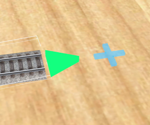

Hallo FKaiser, dieses alte Konstrukt wurde in V6 entfernt. Jetzt kannst du Gleise direkt in 3D bearbeiten. Klicke dafür einfach auf das Dreieck am Gleisende und leg los: Viele Grüße, Neo

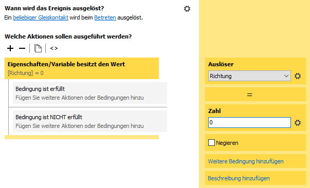

EV Bedingung für die Richtung, mit der ein Gleiskontakt betreten wird
Neo antwortete auf HaNNoveraNers Thema in Fragen zur Steuerung
Hallo Thomas, das gibt es bereits: Ist zugegeben nicht ganz offensichtlich, aber die Richtungsprüfung ist keine häufig eingesetzte Bedingung. Im Ereignisprotokoll kannst du die möglichen Richtungen (-1 und 1) ablesen. Viele Grüße, Neo -
