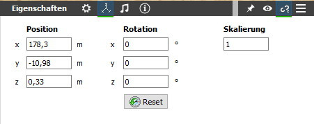

  7. Hallo Bertram-Will, leider kann ich dein Problem nicht wirklich nachvollziehen. Auf beiden Bildern sehe ich eine Straße, die eine andere Skalierung als die vorhandene Straße besitzt. Genauer gesagt haben deine vorhandenen Straßen eine Skalierung < 1. Welchen Grund haben die abweichenden Skalierungen? Viele Grüße, Neo

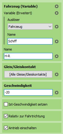

  10. Hallo, in diesem Fall kommen Wiederholungen ins Spiel, konkret Für alle Fahrzeuge auf einem Gleis/Gleiskontakt. Innerhalb der Wiederholung hast du analog zu den Auslösern direkten Zugriff auf das Fahrzeug. Viele Grüße, Neo
