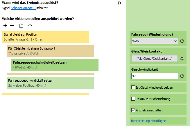

  18. Hallo Frenkyboy, deine Aktion "Fahrzeuggeschwindigkeit setzen" in dem Ereignis "Start der Anlage" ergibt so keinen Sinn. Wenn du mehrere Fahrzeuge ansprechen willst, musst du mit einer Wiederholung arbeiten: Dass der Postbus sich nicht bewegt hat liegt daran, dass die vorhergehende Aktion fehlerhaft war und somit das Ereignis komplett abgebrochen wird. Lass die Ereignisprotokollierung nebenbei laufen, dann werden dir solche Fehler angezeigt. Viele Grüße, Neo
