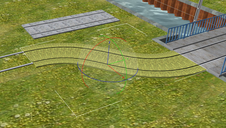

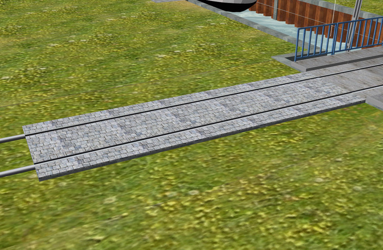

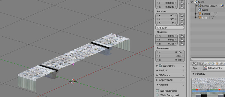

@EASY ich habe versucht, diese Gleisanschlüsse -
so zu bearbeiten, das es sich wie ein Flexgleis vehält.

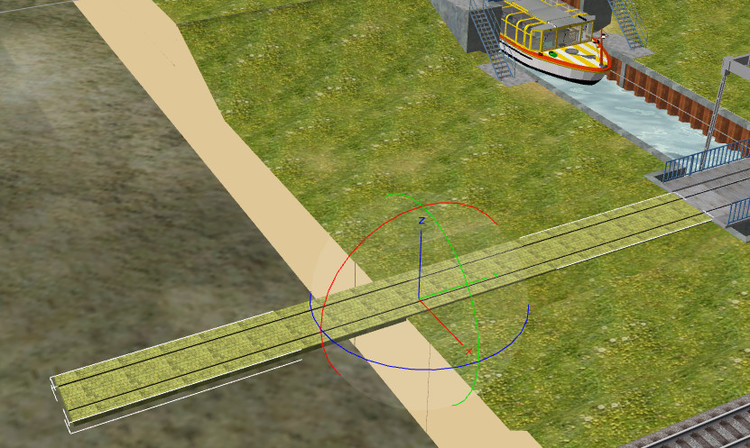

Hallo Frank,

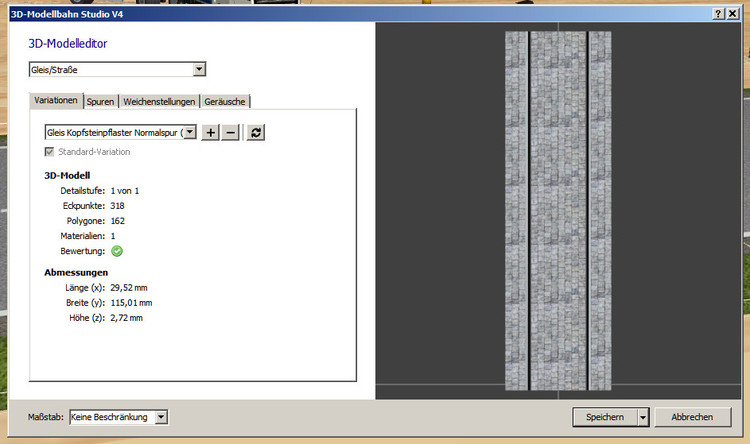

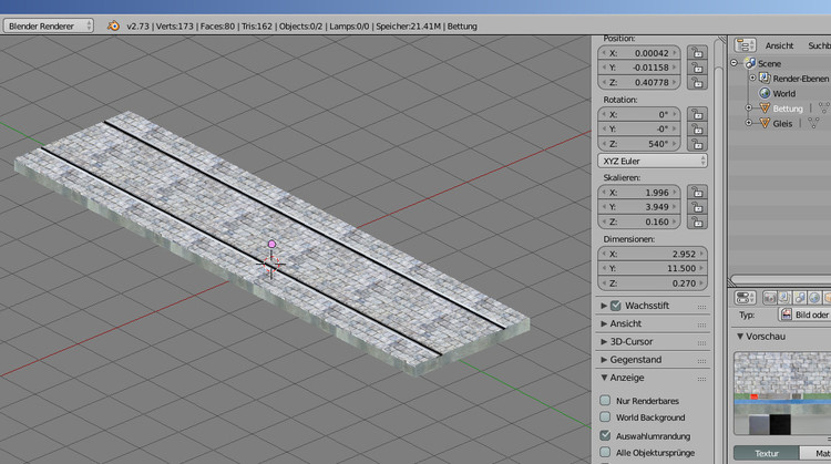

ist Dein (Grund-)Modell (Modell in Blender) so wie abgebildet oder nur so lang, wie sich die Textur (offensichtlich) wiederholt?... und ist die Spur als "Spline" definiert?
@Neo:
Bei meinen Versuchen funktioniert das Flexigleis nur, wenn das Grundmodell "kurz" ist (wie kurz habe ich nicht probiert). Bei einem langen Grundmodell bekomme ich die Eigenschaft eines Flexigleises auch nicht hin (obwohl die Spur als Spline definiert ist).... dann interpretiert das MBS die Mausbewegung nicht als "ziehen" am Flexigleis, sondern als "bewegen wollen"...
Bearbeitet von EASY

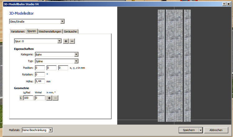

Hallo EASY,
Ich habe es so probiert -
und so -
Dies sind meine Einstellungen -
und so sieht die obere Variante im MBS aus -
Frank
Hallo Frank,
vor 16 Minuten schrieb fmkberlin:
... wäre ja prinzipiell schon mal richtig... spannend ist, was passiert, wenn Du versuchst das Gleis in die Länge zu ziehen... dann müssten sich neue Segmente "bilden"...
Hinweis: wie bei den anderen Gleisen auch (Gerade, Kurve) dehnt/staucht das MBS das Grundmodell bis zu einen gewissen Prozentsatz bevor ein neues Segment "angefügt" wird... (ein Flexigleis kann man deshalb mit "Flexigleis biegen" auch nicht beliebig (kurz) stauchen). Die "Auflösung" des Flexigleises ist also abhängig von der Länge des Grundmodells... so gesehen müßte deine kurze Variante (Blender Bild unten) besser funktionieren? Hast Du das mal probiert?
Hallo EASY,
ziehen geht -
aber biegen nicht -
VG
Frank
Edit: Werde gleich noch mal die Kurze Variante probieren. Spielt es eigentlich eine Rolle, das das Modell 2 Objekte hat?
Bearbeitet von fmkberlin
Heureka.
es hat geklappt -
Mit dieser kurzen Version!
Muss jetzt mal Testen, warum es vorher nicht geklappt hat.
VG
Frank

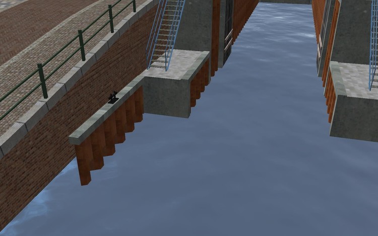

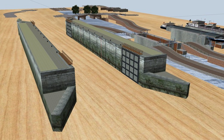

FMK,

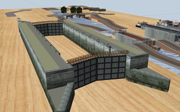

Zuallererst möchte ich sagen, wie sehr mir dieses Modell gefällt! (y)

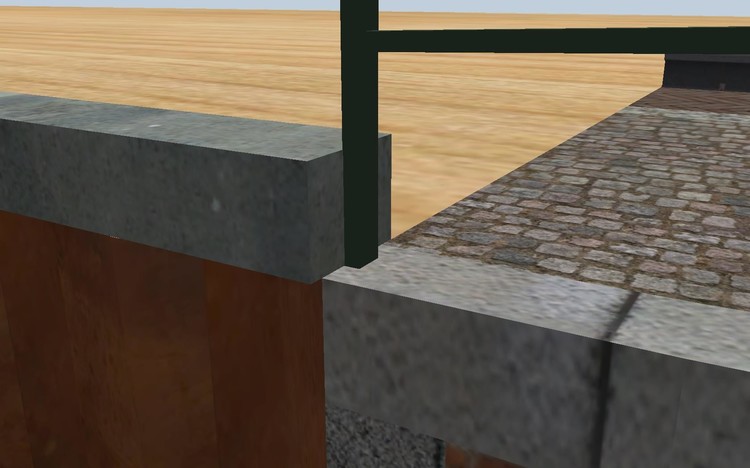

Ich habe in der Vergangenheit auch eine Schleuse gebaut und Bahnland hat mir geholfen, die Animation in der x-Datei zu bearbeiten (nochmals vielen Dank dafür), aber ich habe das Projekt fallen lassen, weil es 11 Texturen hatte und ich wusste zu diesem Zeitpunkt noch nicht, wie ich das lösen soll.

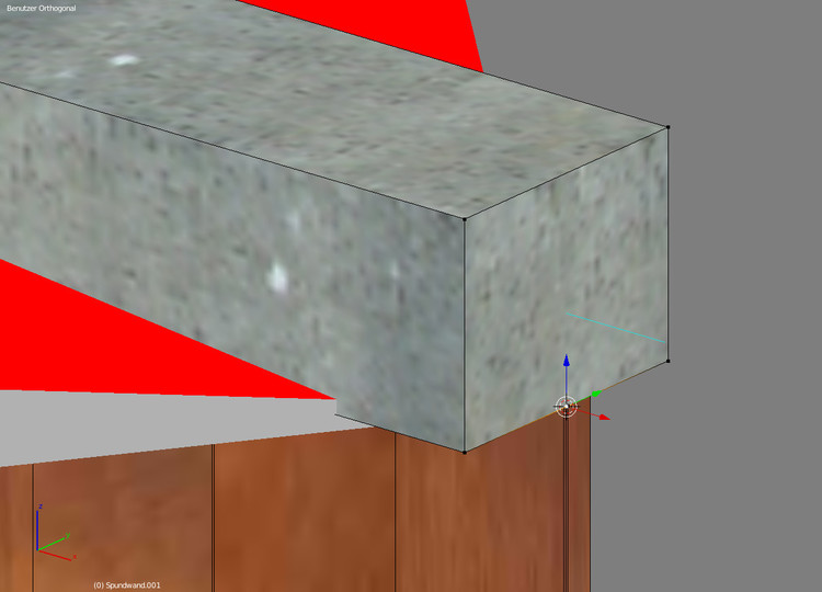

Nachdem ich das gesagt habe, kann ich nicht widerstehen, eine Verbesserung vorzuschlagen. Ich weiß, dass es nicht einfach ist, ein Modell nach Abschluss zu wiederholen.
Aber ich würde das nächste vorschlagen;
Den Betonteil herausnehmen, wie auf dem Bild gezeigt. Es erscheint, wenn die Türen geschlossen sind und deshalb auch die Wasserlinie warf.
Der zweite Vorschlag wäre, während der Bearbeitung des Modells an der Außenseite der Modellkanten ein zusätzliches _CP hinzuzufügen, um eine weitere Option zum Verbinden der Stahlwände zu haben. (Position auf dem Bild gezeigt)
Letzter Vorschlag, vielleicht ein Verbindungsstück, um zwei schleuse nebeneinander zu platzieren?
Einen größeren zu bauen würde vielleicht zu viel verlangt sein .... was bedeutet, dass ich vielleicht zu meinem Modell zurückkehren muss!
Mit großer Bewunderung für Ihr Modell und Grüße,
Hubert

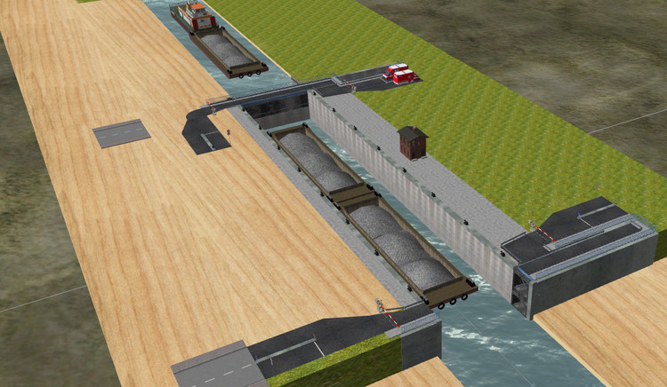

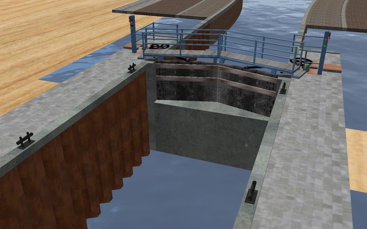

FMK,
Ich habe eine andere Frage;
Wie hoch ist dieses Betonteil in Millimeter?
Weil ich vorhabe, das _CP meiner Modelle auf eine kompatible Höhe zu setzen, damit sie sich verbinden können.
Das zweite Bild ist, wo ich meins platziert, für jetzt.
Mfg
Hubert

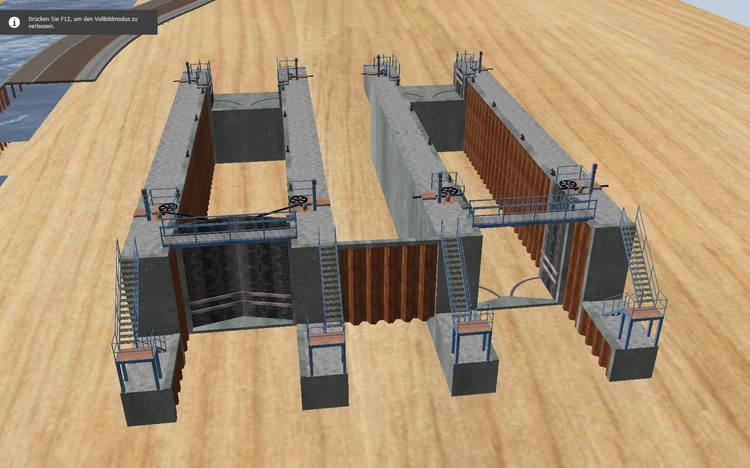

Hallo Hubert,
erstmal Danke für Dein Lob!
Nun zu Deinen Fragen:
Ich begreife nicht so richtig, warum ich den Betonsockel entfernen soll. Es gibt Schleusen, die sehen so aus.
Aber ich könnte eine der 3 Variationen umbauen. Teile mir bitte mit, bei welcher Du das möchtest.
Es sind ja _CP's an den Schleusen vorhanden und ich bin ein Gegner von zu vielen Kontaktpunkten an einem Modell. Das führt zu Verwirrungen bei den Usern.
Es sollte nicht zu schwer sein, die Anschlussstücke, nach der Deaktivierung des automatischen Einrastens, nach eigenem Ermessen zu positionieren.
Ein Zwischenstück - wie soll es Aussehen - wie lang soll es sein?
Es wird nicht zu schwer sein, wenn die Benutzer sich hier, mit einfachen Bordmitteln oder mit der Landschaftsgestaltung, selber etwas bauen.
Eine große Schleuse -
wartet seit dem 15. Juli auf die Freigabe durch Neo. Siehe auch Seite 9 in diesem Thread.
Nun zum Letzten Punkt -
An dieser Stelle befindet sich der Einrastpunkt.
fmkberlin
FMK,
Danke fur die antwort. Es geht um diese höhe,
"wartet seit dem 15. Juli auf die Freigabe durch Neo. Siehe auch Seite 9 in diesem Thread."
Es tut mir so leid. Ich dachte, es wäre das gleiche, aber in MBS manuell geändert.
Mfg
Hubert
Die Betonbohle hat im MBS die Höhe von 2,98 mm!

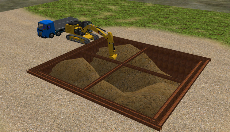

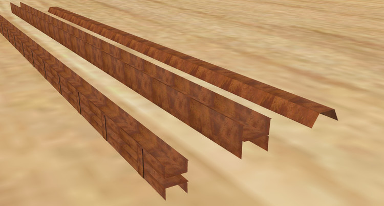

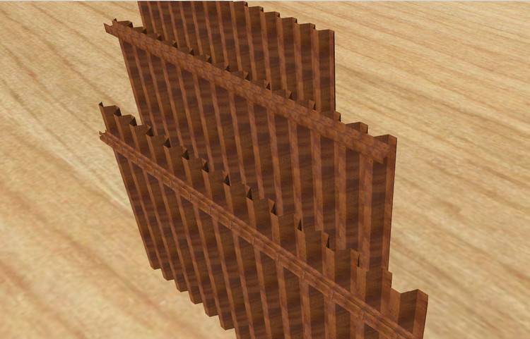

Hallo Gemeinde,
hatte da wieder mal eine Idee! Vielleicht gibt es ja Bedarf für das Zubehör, für so eine Baustelle -
Das Modell "Baustellen-Spundwand-System (Spline)" hat 6 Variationen -
Das Modell ist in den Katalog eingestellt und wartet auf Freigabe. Danach zu finden in Landschaft/Industrie.
fmkberlin

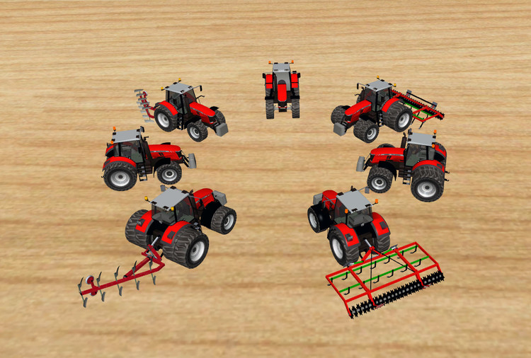

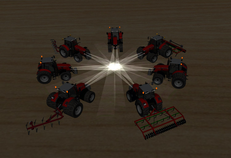

Trotz der Hitze bin ich dabei, die Landwirtschaft auf V4 umzustellen -
Die Trecker, auch die mit Anbaugeräten, sind soweit Fertig. Alle Trecker haben eine Variation mit Zwillingsrädern bekommen.
Jetzt sind die Anhänger/Anhängegeräte dran. Danach werde ich alles zusammen Veröffentlichen, weil es sonst, wegen der _Coupler keinen Sinn macht.

Hallo Gemeinde.
erstmal "Vielen Dank" für die zahlreichen Klicks!
Die Umstellung der Landwirtschaft auf V4 ist, bis auf den Mähdrescher und den Reform Muli, abgeschlossen.
Es gibt, außer der Lichtaustattung und ein paar Kleinigkeiten, folgende Änderungen -
Den Trecker gibt es nur noch als ein Modell mit den Variationen -Feldarbeit, Transport und Zwillingsräder -
Weiter gibt es den Traktor-Anhänger auch nur noch als ein Modell, mit 8 Variationen -
Bei allen Variationen kann jetzt die Ladung Entladen/Ausgeblendet werden.
Leider konnte ich den Traktor-MBS-Düngerstreuer-animiert nicht auf V4 umstellen, weil er 2 verschiedene Transparente Materialien hat, die V4 nicht zulässt!
Deshalb gibt es den Düngerstreuer nun als separates Modell, in Fahrzeuge/Zubehör.
Selbstverständlich alles erst nach der Freigabe durch Neo.

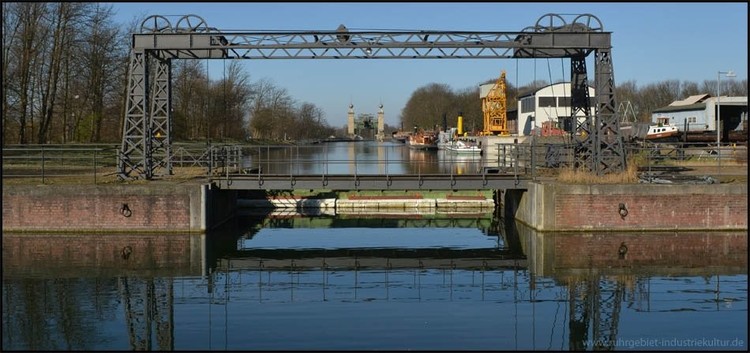

Ich habe mich in diese kleine Hubbrücke verliebt -
Sie steht im Schleusenpark-Waltrop, den wir im Juni besucht haben.
Leider ist es eine reine Fußgängerbrücke! Passt sie trotzdem in den Katalog?
Ein gutes Nächtle
fmkberlin
Hallo Frank,
vor 5 Stunden schrieb fmkberlin:
warum nicht? Man kann bei detailverliebten Anlagen durchaus auch eine Frußgängerbrücke platzieren und dort die Leutchen dann animiert darüber laufen (gehen) lassen.
Wenn Du das Modell nach obigem interessanten Vorbild gebaut hast, finde ich schon, dass es in den Online-Katalog gehört.
