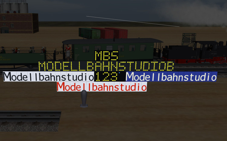

Ich habe noch den "Schriftbaustein 3" als Entwurf in den Katalog eingestellt -
Content-ID: 17162DC3-1045-435A-82C3-B887F7573981
Jede Farbvariante hat 2 Variationen, die Gross und Kleinschreibung ermöglichen. Der Baustein für die Kleinschreibung ist etwas schmaler, wodurch ein besseres Schriftbild entsteht. Die 2 Module ermöglichen 92 verschiedene Zeichen.
Da sie, wegen der Texturgröße, jeweils eine eigene Textur haben, ist leider keine Tauschtextur möglich.

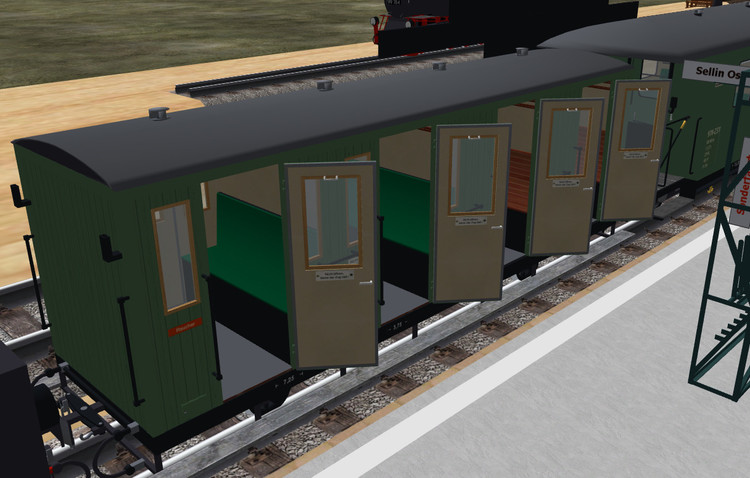

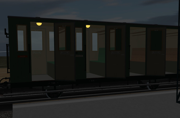

Hallo Gemeinde,
ich habe einen weiteren Schmalspurwagen eingestellt - Abteilwagen 2./3. Klasse
Licht hat er auch -
Außerdem habe ich die Schriftbausteine eingestellt.

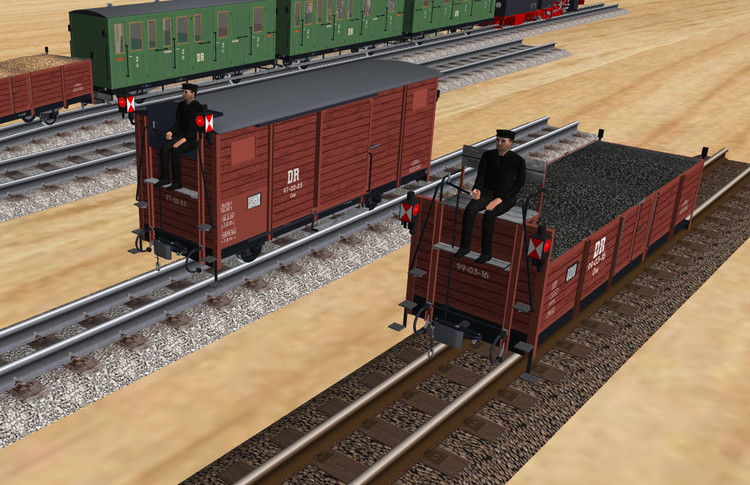

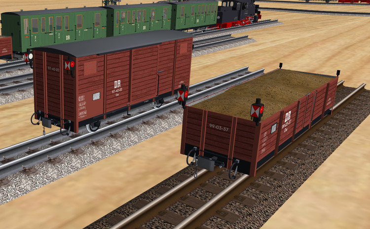

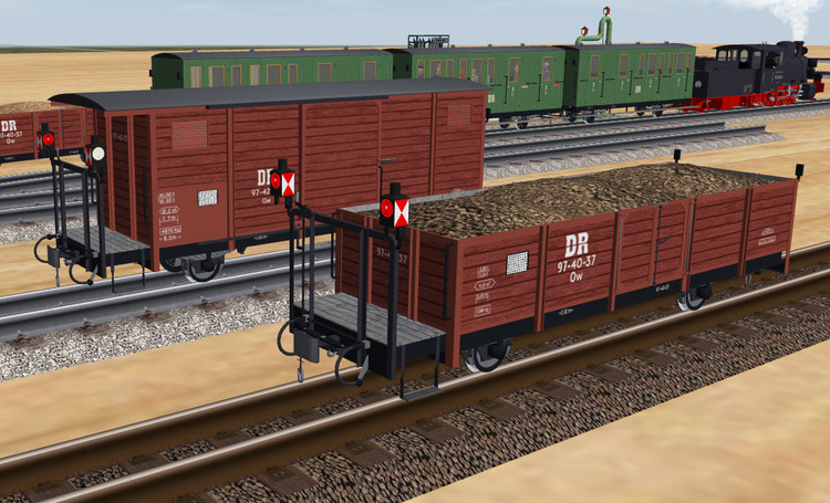

Hallo Gemeinde,
damit der Warentransport auf der Schmalspur auch abgesichert ist -
750 mm Schmalspurgüterwagen Gedeckt + Offen 2achsig
Die Offenen haben jeweils 4 Variationen mit verschiedenen Ladungen.
Außerdem gibt es noch einen Niederbordwagen -
Alle Modelle haben die bei mir üblichen Animationen.

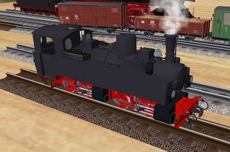

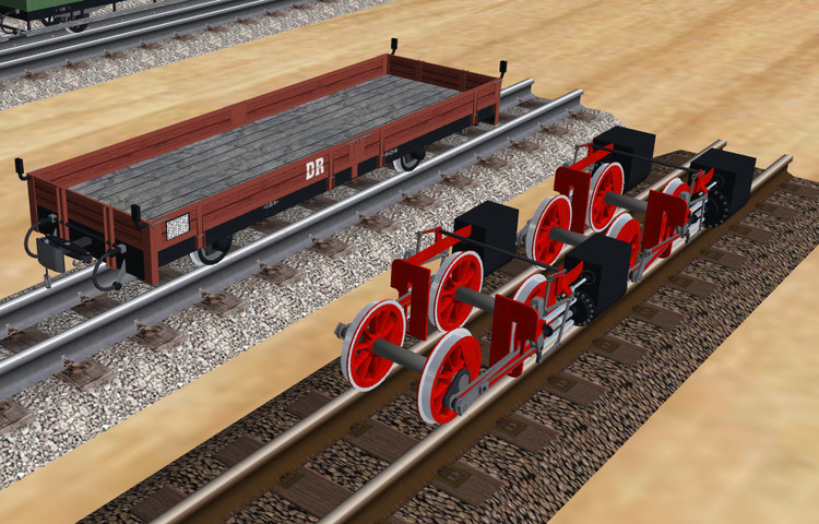

Im letzten Bild seht Ihe mein derzeitiges Projekt! Eine Mallet Lenz Typ nn - BR 99 5903.
Alle 4 Triebwerke einzeln animiert und jetzt schon 30.000 Polys.

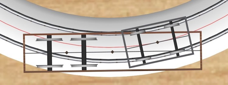

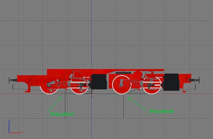

Hallo Gemeinde,
ich hatte so meine Probleme, die Achsen der Mallet zukonfigurieren.
Das Problem, das Fahrwerk ist völlig unsymmetrisch! Das vordere Fahrwerk ist als Drehgestell nicht mittig gelagert.
Die hinteren Treibräder sind fest mit dem Hauptrahmen verbunden. Sie können also nicht als Drehgestell konfiguriert werden.
Ich habe _WheelSet1 also nur als Platzhalter für den Hauptrahmen benutzt. Das ist dabei herausgekommen -

Hallo Frank,
hier tritt beim vorderen Drehgestell genau jener Effekt auf, den ich hier bei dem Vorlaufrad beschrieben habe. Im Prinzip bekommst Du die Räder nur dadurch auch in der Kurve ganz auf's Gleis, indem Du das vordere Drehgestell nach hinten so weit verlängerst, dass dessen geometrischer Mittelpunkt genau in die Mitte der beiden Achsen fällt. Allerdings setzt dann auch der Lokasten auf diesem Mittelpunkt auf, was ich aber nicht für besonders "tragisch" halte.
Dass die Räder der beiden hinteren Achsen in der Kurve nicht auf den Schhienen bleiben, liegt einfach daran, dass sie nicht Teil des Drehgestells sind und sich daher auch nicht am Gleisverlauf ausrichten. Hierfür gibt es dann beim Vorbild die "Seitenverschiebbarleit" der Achsen. Ich würde an Deiner Stelle einmal ausprobieren, wie die Lok aussieht, wenn Du auch aus dem hinteren Triebwerk ein "echtes" Drehgestell machst (analog zum vorderen Drehgestell). Das entspräche dann zwar nicht mehr exakt dem Vorbild, könnte aber möglicherweise in den (engen) Kurven trotzdem insgesamt "besser" aussehen als die durch den Lokkasten aus dem Gleis "gedrückten" Räder.  Welches im Endeffekt die bessere Lösung ist, kann man wohl erst durch einen direkten Vergleich beider Lösungsvarianten beurteilen.
Insgesamt freue ich mich auf diese Lok, bei der ich wohl jetzt schon vorhersagen kann, dass sie wieder ein echtes Schmuckstück werden wird.
Hallo Reinhard,
auch bei Deiner Lösung gilt, dass durch die Asymmetrie des "Nullpunkts" von "_WheelSet1", wenn Du hierfür den ganzen Rest der Lok ohne das vordere Drehgestell wählst, die komplette Lok aus dem Gleis gerät. Auch hier würde ich vorschlagen, beide oben angesprochenen Realisierungsvarinaten auszuprobieren, um festzustellen, was letztendlich "besser aussieht". Anbei noch ein kleines Bild, wie es aussieht, wenn "_WheelSet0" das vordere Laufdrehgestell ist (rechts) und der gesamte Rest der Lok als "_WheelSet1" zusammengefasst wird (brauner Rahmen, die Nullpunkte befinden sich jeweils mittig zwischen den beiden betroffenen Achsen).

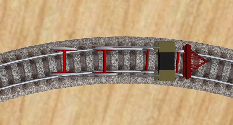

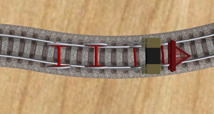

Hallo @BahnLand,
nun will ich nicht unbedingts Franks Thread unnötig vollpacken, aber gestatte mir folgende Antwort: _WheelSet1 schmeißt bei mir nicht die ganze Lok aus der Bahn, weil auch _WheelSet immer in der Mitte der Gleise bleibt. Bei mir sieht das dann so aus
Bild03a.thumb.jpg.faf871ff872c70a413f4b3c48646b5b0.jpgBild03b.thumb.jpg.4c03a0a0654d71226bd08f7d5a8fa498.jpg
Reinhard
Hallo Reinhard,
dann habe ich Dich leider missverstanden:
vor 58 Minuten schrieb Reinhard:
Und ich habe dem _WheelSet1 alles andere der Lok untergeordnet.
Wenn Du so wie Frank (und das schließe ich aus Deinen beiden letzten Bildern) unter die beiden hinteren Treibachsen ein "Dummy-Drehgestell" "_WheelSet1" setzt, das eben nicht den gesamten Rest der Lok ohne das vordern Laufgestell umfasst, gebe ich Dir Recht. Das hintere "Drehgestell" bleibt an der Gleismitte ausgerichtet, und nur die mit dem Lokrahmen festverbundenen Räder "stehen quer". Das ist natürlich analog zu Franks Voregehensweise eine ganz andere Situation als jene, die ich in meinem letzten Bild gezeigt habe. Sorry für die Missinterpretation.

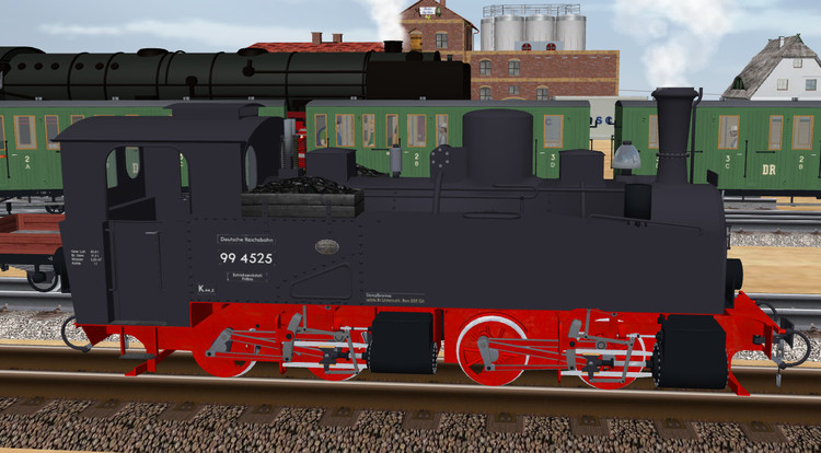

ich habe die Mallet - Lenz Typ nn
als Entwurf eingestellt.
Content-ID: 5014E949-428A-47FB-93C3-7CB5CF32F99B
Kommentare und Vorschläge für Verbesserungen sind Erwünscht.
Ich bin mit dem Modell am Limit (Eckpunkte) und jongliere zwischen kleinen Verbesserungen und Reduzierungen dafür.
Aber jetzt fehlt kaum noch Etwas.
Übrigends, es wird die BR 99 4525 werden. Die hatte geschweisste Wasserkästen und wohl auch eine geschweissten Führerstand. Ein paar Nieten habe ich diesmal aber doch vernietet!
fmkberlin

Hallo Frank,
Deine Mallet ist - wie von mir vorausgesehen - Spitze geworden! Gratulation!
Kann es sein, dass die Räder sich ein wenig zu schnell drehen (schleudern)? Ich habe zumindest diesen Eindruck.
Viel ist es nicht. Man muss schon genau hinsehen, um das zu erkennen.
Hallo @fmkberlin,
ich kann mich meinen Vorrednern nur anschließen, ein Spitzenmodell.
Das Verhalten der Räder kann ich so wie von @BahnLand beschrieben nur bestätigen. Aber die Lösung dafür ist uns ja bekannt und kein Problem für dich.
Fantastische Arbeit fmkberlin :) Eine meiner Lieblingslokomotiven in 750mm Spurweite. Ich kann es kaum erwarten, es zu fahren.....
Kind regards, Henrik ;)

Hallo Gemeinde,
erstmal Danke für die vielen Blumen, genauso Danke für die Klicks :)
Die finale Version der _LOD0-Stufe ist fertig -
Weiter unter der Content-ID: 5014E949-428A-47FB-93C3-7CB5CF32F99B zu finden.
@BahnLand und @Roter Brummer kontrolliert Ihr noch mal die "Radumdrehungen"?
@henricjen Ich habe die Wagen alle in den Katalog eingestellt! Sie warten auf die Freigabe durch @Neo!
Für Alle - Wenn ich hier Modelle vorstelle und nichts Anderes dazu schreibe, habe ich sie grundsätzlich in den Katalog eingestellt.
@maxwei vielen Dank für den Hinweis (y) Ich habe die "Voreilhebel" (So heissen sie bei Wikipedia) wiedergefunden. War schon ganz Atemlos, weil ich mit den Eckpunkten absolut am Limit bin und schwer am Überlegen, wo ich nun noch reduziern könnte um einen Neuen einzufügen. Hat immerhin 480 Polys.
Sie waren aber nur, alle beide Vorne und warum auch immer, auf der x-Achse nach hinten verschoben. Ich musste sie nur in 40 Frames neu Positionieren.
fmkberlin
