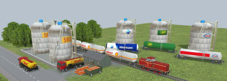

Der Hochtank ist nun fertig und unter der Id: F34732CA-D259-45E3-857E-EDB8BFEF9D8B hochgeladen und zwar in 4 Variationen
Aral, BP, Esso und Shell (wenn Neo das Modell freigibt).

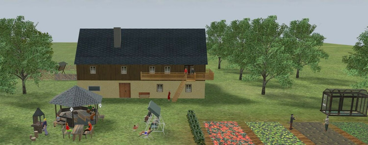

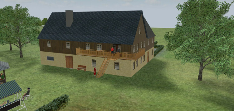

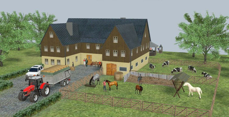

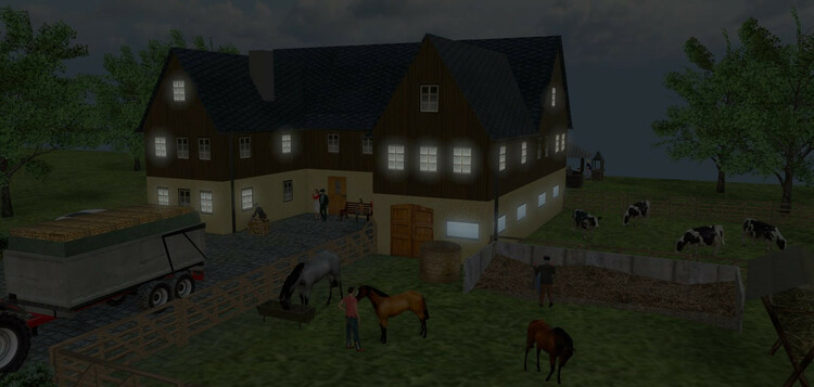

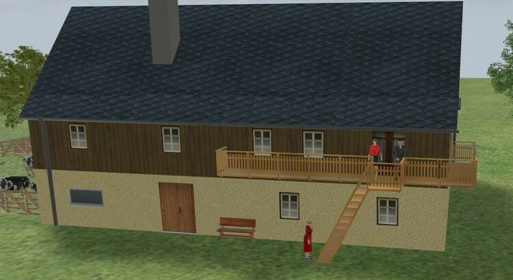

Hallo alle zusammen,
mein nächstes Modell ist ein moderner Bauernhof.
Während Opa und Oma sich im Garten abrackern, feiern die Jüngeren der Familie eine Party.
Vorderansicht. Der Pferde-, Kuh- oder Schweinestall befindet sich auf der rechten Seite. Der andere Teil ist der Wohnblock. Scheint ein Mehrgenerationshaus zu sein.
Jetzt muss ich dem Modell noch etwas Licht einhauchen.
Toni
Bearbeitet von Toni
  • 3 Wochen später...

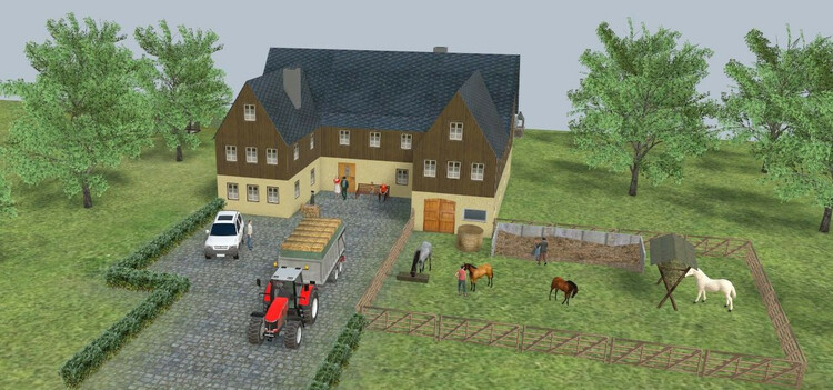

das Modell Wohnhaus mit Stallung habe ich inzwischen hochgeladen (ID: 548070E5-E82C-4016-81F7-B6E089AC6C18). Wenn Neo das Objekt freischalten sollte, steht es Euch unter der vorgenannten ID zur Verfügung. Die Haus- sowie die Stallbeleuchtung können seperat ein- oder ausgeschaltet werden.

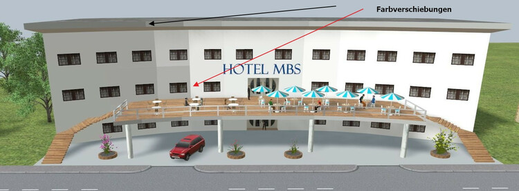

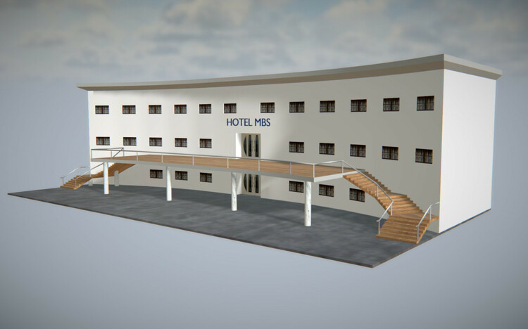

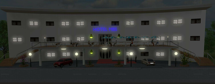

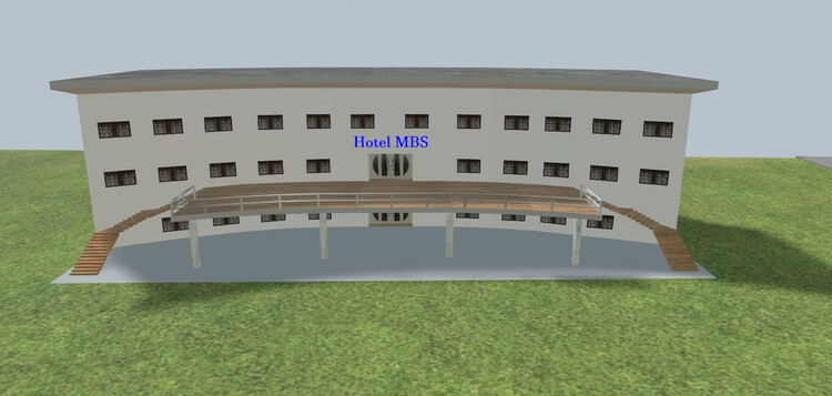

zur Zeit entsteht mein neues Modell Hotel MBS mit Blender 3.0.
Bin dabei aber auf Probleme gestoßen bezüglich Farbverschiebungen. Je nach Platzierung im MBS entstehen derartige Farbartefakte.
Siehe Fotos. Wer hat da einen entsprechenden Rat, wie solche Farbänderungen vermieden werden können?
Das Modell ist übrigens noch lange nicht fertig. Geländer der Treppe fehlen und viele andere Dinge.
Toni
Platzierung ohne Farbverschiebungen
Platzierung mit Farbverschiebungen. Evtl. werden diese durch Schattenwurf ausgelöst?
Hallo Toni,
sicher ist das ein Schatteneffekt. Du kannst den Schatten ja mal ausschalten. Da kannst Du nur hoffen, dass Du eine Textur findest, die den Effekt nicht so krass darstellt.
Oder hast Du da mit einer direkten Farbe anstelle einer Textur gearbeitet? Dann liegt es vielleicht daran.
Hallo @Toni,
so einfach kann man das anhand der 2 Bilder nicht erklären/erkennen. Einerseits sieht es so aus, als ob dein "Sonnenstand" unterschiedliche Tageszeiten hat. Zum anderen wirken beide Gebäude nicht wie ein und dasselbe Modell??. Zudem scheint es so, als ob du beim Modell oben die "smooth"-Funktion verwendest, beim Modell unten nicht.
Und wenn das so von mir vermutete stimmt, bleibt eigentlich nur eine Frage: wieso hat die weiße Fläche im unteren Bild, auf die der rote Pfeil verweist in der Richtung von oben nach unten unterschiedliche Helligkeitswerte. Ohne deine Modell zu kennen - und ich will dir sicher auch nicht zu nahe treten - wirkt es so, als ob die Fläche von oben nach unten nicht wirklich 100 % senkrecht ist.
Vielleicht versuchst du mal, die Hinweise in deinem Modell zu suchen. Oder ich biete dir an, dein (Blender)-Modell mal näher zu untersuchen. Falls das gewünscht ist, melde dich gern als PN bei mir.
Reinhard

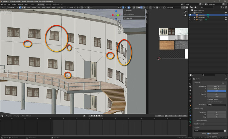

Hallo @Toni,
danke für dein Vertrauen (Toni hat mir die Blend-Datei gesendet)
Es ist tatsächlich, wie ich oben vermutet habe: In dem Modell sind einige "Ungenauigkeiten", die mit zu dem von dir gezeigten Schattenwurf/Farbverschiebung führen.
Meine Frage ist nun: willst du das selbst versuchen zu korrigieren? Oder soll ich mal "Hand anlegen" an deinem Blender-Modell und dir dann mitteilen, was ich geändert habe?
Reinhard
Bearbeitet von Reinhard
Hallo Toni,
ich habe mir erlaubt, ein wenig an deinem Hotel herum zu schrauben. "Mein" Modell habe ich dir gesendet, kannst es gern verwenden wie du willst. Fragen dazu jederzeit gern hier oder per PN.
Wenn man die kleinen Ungenauigkeiten korrigiert und die wirklich runden Flächen entsprechend "weichzeichnet - also smoothed", dann klappt es auch mit den Schatten.
Reinhard

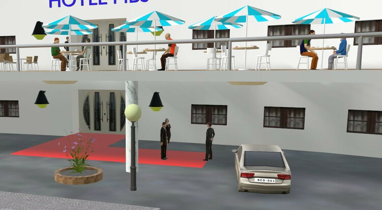

das Hotel MBS ist nun fertig. An dieser Stelle möchte ich mich ganz besonders bei unserem Forumsmitglied Reinhard bedanken, der das Modell überarbeitet hat. Schon ist Neo vorgefahren, um das Objekt zu begutachten. Ein roter Teppich wurde daher ausgelegt und die Begrüßung findet durch die Manager/in Doro Kleinschmidt und Wilhelm Schlotterbeck statt.
Gesamtansicht
Hotel MBS bei Dunkelheit.
Die Fensterbeleuchtung, die Hotelbeschriftung, die Außenlampen sowie die Beleuchtung des Vorbaues können getrennt an- und ausgeschaltet werden.
Sollte Neo das Modell freischalten, so ist es unter der ID C9AB83B0-7230-4BDA-AA04-9E3BBF910710 zu finden.
Toni

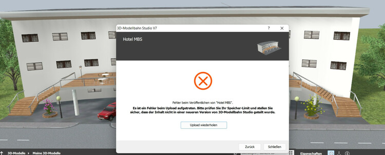

wollte nunmehr das Modell als Entwurf hochladen. Es erscheint jedoch folgende Fehlermeldung:
Da das Modell bereits hochgeladen wurde, lässt es sich wohl nachträglich nicht mehr als Entwurf deklarieren. Muss also die Freigabe von Neo abwarten.
Toni
Hallo @Toni,
vor 36 Minuten schrieb Toni:
Das geht nur anders herum: erst als Entwurf, dann "richtig". Einzige Möglichkeit wäre, die Veröffentlichung wieder zurück zu ziehen, dann als Entwurf, dann nochmal "richtig". Aber ich denke, das machst du beim nächsten Modell. Lass das Hotel jetzt, wo es ist. Irgendwann wird sich @Neo damit befassen und freigeben oder dich auf evtl. Fehler hinweisen.

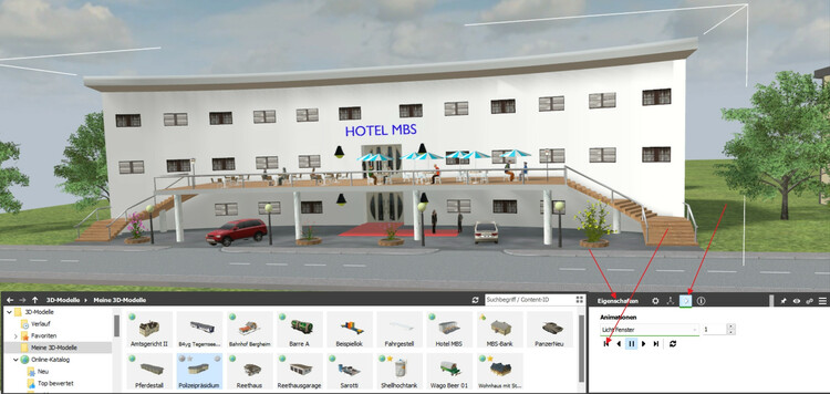

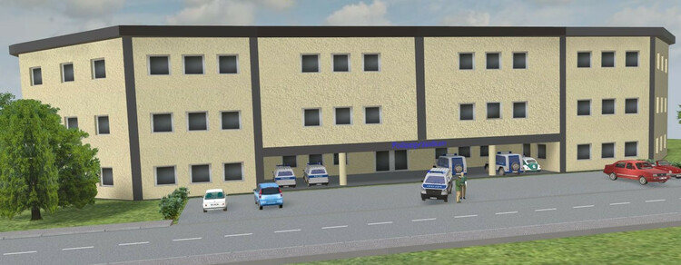

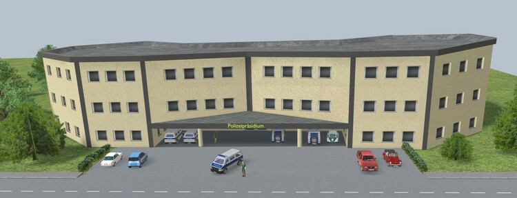

mein neues Modell Polizeipräsidium ist nun fertig.

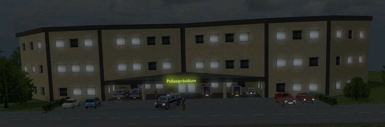

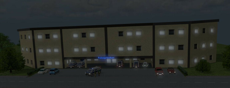

Vorab noch ein Hinweis insbesondere für MBS-Neulinge und zwar betrifft dies das Modell Hotel MBS.
Auf dem Foto ist zu sehen, dass bei Tageslicht (bei eingeschalteter Fensterbeleuchtung) die Fenster nicht besonders gut aussehen, was bei Dunkelheit jedoch nicht der Fall ist.
Ich empfehle daher die Fensterbeleuchtung bei Tageslicht über Eigenschaften (siehe Foto) abzuschalten, damit die Fenster eine einheitliche Ansicht bieten.
Nun aber zu meinem neuen Modell Polizeipräsidium. Das vorher gesagte gilt auch hier (Abschalten der Fensterbeleuchtung bei Tageslicht).
Das Modell habe ich inzwischen als Entwurf hochgeladen unter der
Toni
Bearbeitet von Toni
Hallo Toni,
Sieht super aus dein Modell!
Bitte schaue aber noch mal nach den Koordinaten. Ich musste das Modell beim Platzieren auf der Platte um ca. 35 mm auf der Z-Achse anheben. Ich weiß nicht, vielleicht nur bei mir so.
Gruß Kalli
Hallo Kalli,
Fehler liegt bei mir. Werde diesen in den nächsten Tagen beheben.
Toni
Hallo Kalli,
Fehler ist behoben.
Toni
Hallo @Toni,
alles i.O. und im grünen Bereich(y).
Gruß Kalli
habe das Modell Polizeipräsidium überarbeitet und stelle es erneut als Entwurf zur Verfügung.
ID 0E7D7FD6-EAE6-4C70-A232-39A158D5EB7C
