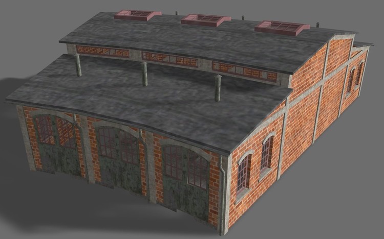

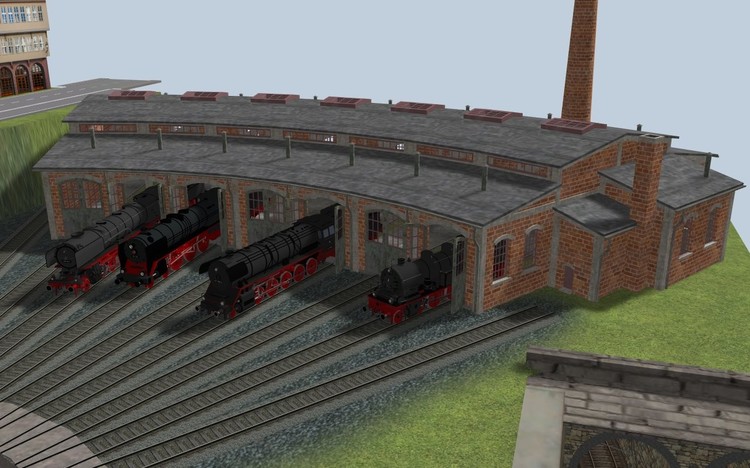

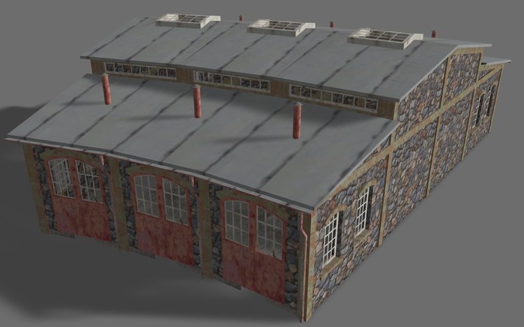

mal ein paar Textur-Studien.
Das Grundmodell in Backsteinbauweise. Sicher die in der Realität am häufigsten vorkommende Variante.
Die gelb verputzte Variante könnte in Süddeutschland oder Österreich angesiedelt sein.
Die Vermauerung mit Rohsteinen passt eher in den Schwarzwald und ins Badische.
Bleibt noch anzumerken, dass an einigen Kleinigkeiten die Texturzuweisung verbessert werden muss.
Fertig!
Animationen, LOD-Stufen, zusätzliche Schornstein - alles drin. Auf die speziellen Funktionen gehe ich heute Nachmittag ein.

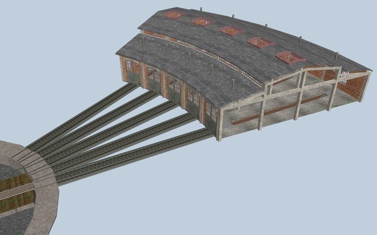

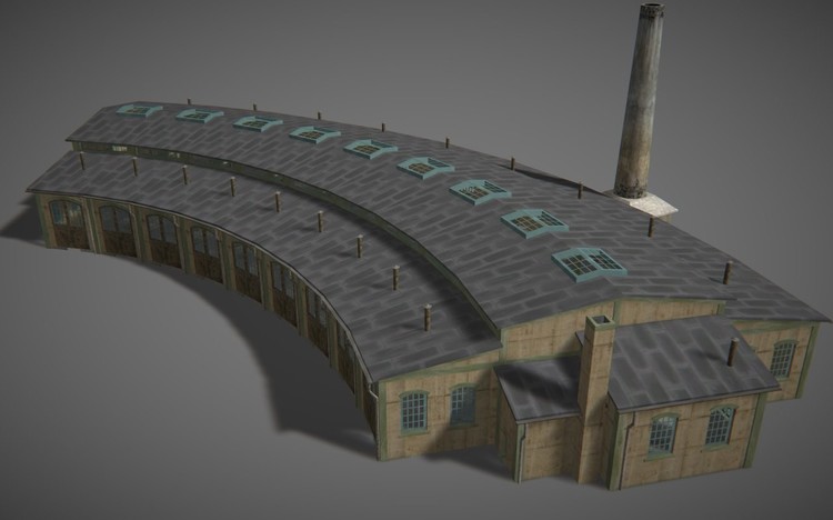

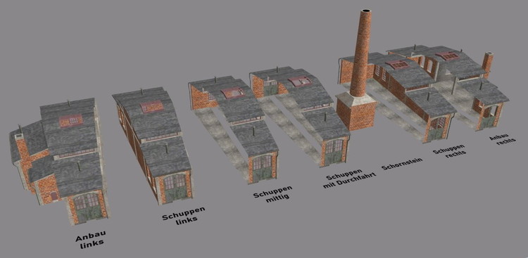

vielen Dank für die Kommentare und Likes. Jetzt gehen wir also zu den technischen Details.
Die Einzelteile des Schuppens:

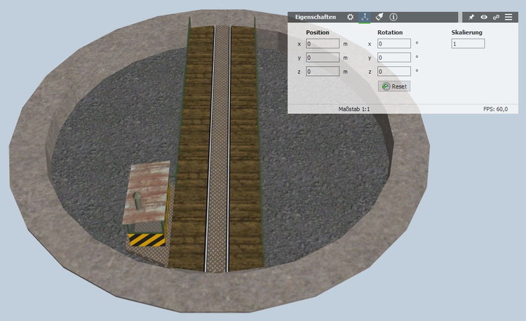

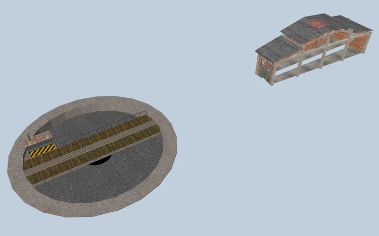

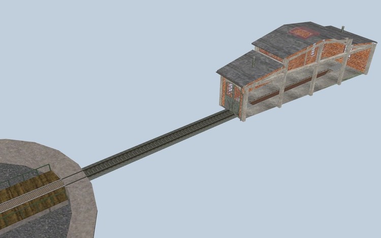

Beim Einbau beginnt man am besten mit der Drehscheibe. Wichtig ist dabei die Ermittlung der Koordinaten. Diese muss man sich merken, oder besser, notieren. Der Einfachheit halber stehen hier alle Werte auf "0".
Dann zieht man das erste Element des Lokschuppens auf die Platte und gibt ihm exakt die selben Koordinaten wie bei der Drehscheibe. Es ist dabei egal, mit welcher Variation man beginnt.
Jetzt verlegt man am besten die ersten Gleise. Hier wurden mehrere Gleisstile verwendet. So kann man in den Schuppen eine Untersuchungsgrube einbauen. Es empfiehlt sich, diese Gleiskombination zu gruppieren. Damit kann man diese Gruppe für die anderen Schuppenstände vervielfältigen und muss nicht alles wieder neu zusammensetzen. Die Gruppen können nach Belieben später ja wieder aufgelöst werden.
Im nächsten Schritt werden die nächsten Stände nach Belieben links oder rechts angefügt. Man muss dann nur die Variation entsprechend auswählen. Das Anfügen des jeweils nächsten Standes wird durch die im Modell enthaltenen Kontaktpunkte extrem vereinfacht. Position und Winkel stellen sich von selbst korrekt ein.

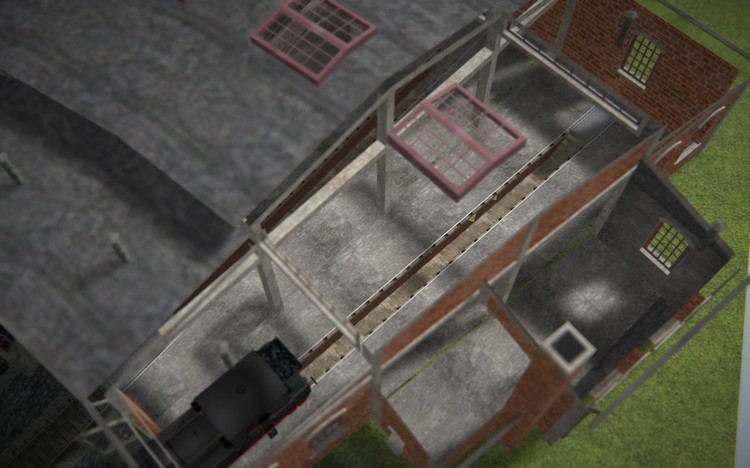

Kommen wir zur Ausblendung des Daches. Diesen Trick habe ich bei @fmkberlin abgekupfert. Die Funktion ist eigentlich nicht für den Betrieb gedacht, sondern für die Aufbauphase. Je nach Detailversessenheit des Anlagenbauers kann man so ohne Schwierigkeit an der Innenausstattung arbeiten. Es wäre spannend zu sehen, ob irgendwann eine komplette Werkstatt eingerichtet wird. Die Modelle dazu stehen ja im Katalog.

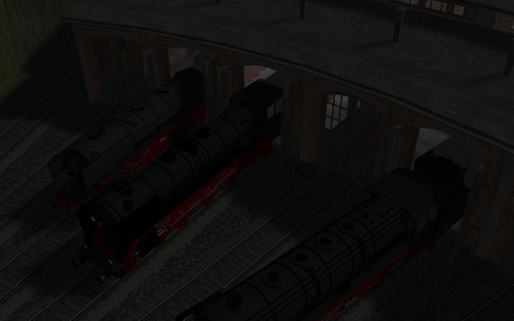

Zu guter Letzt gibt es noch die Innenbeleuchtung. Diese wollte ich ursprünglich als zusätzliche Variation erstellen, habe sie jetzt aber doch schaltbar direkt in das jeweilige Modell eingebaut.

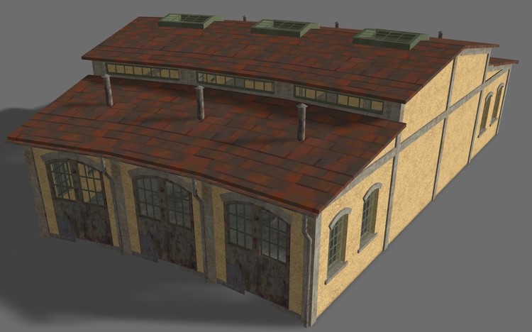

Farbvariante 5 und die möglichen Variationen sind ausgeschöpft.
Zu den jeweils sechs Schuppenelementen gesellen sich zwei Schornsteine; einmal in der weiter oben gezeigten Backstein-Variante und zum anderen in der hier gezeigten, ziemlich vergammelten Betonvariante. Macht zusammen also 32 Variationen. Da müsste vielleicht für jeden etwas dabei sein.
Jetzt wird alles noch einmal überprüft und auf Herz und Nieren getestet und dann ab damit.

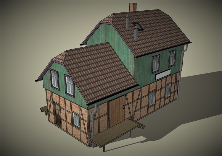

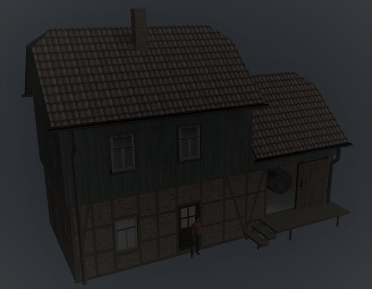

für das nächste MiniMax-Modul fehlte mir irgendwie ein nicht zu großes ländlich anmutendes Empfangsgebäude. Bei der Suche nach einem passenden Vorbild habe ich dann den Bahnhof Schapen ausfindig gemacht.
https://de.wikipedia.org/wiki/Schapen_(Braunschweig)
Die Umsetzung in ein Modell sieht bisher so aus:
Da ich jetzt Erfahrungen mit Beleuchtungen über _LC-Objekte gesammelt habe, wird geprüft, ob das auch hier machbar ist. Außerdem werden wohl LOD-Stufen nötig werden und die Schuppentore bekommen eine Animation. Auch hier soll das Dach des Schuppens ausblendbar sein, damit je nach Wunsch dort bequem eine Inneneinrichtung eingebaut werden kann.

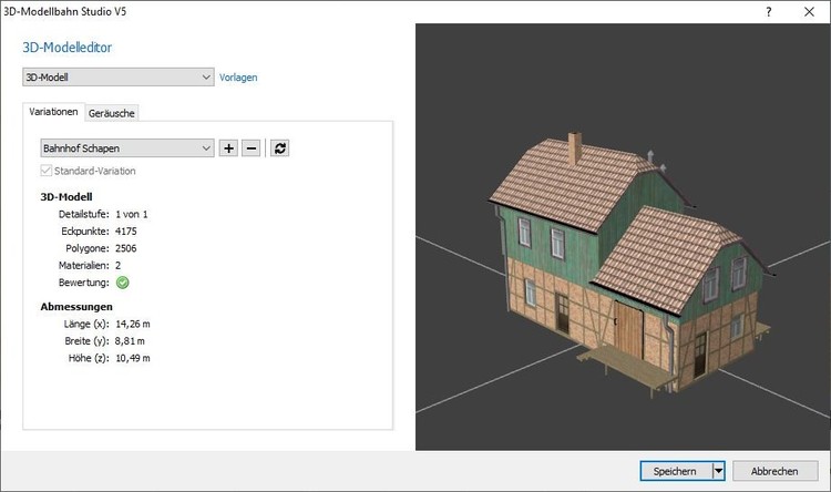

vielen Dank für die Likes. Ich bin fertig!
Das Modell hat sieben Lichtfunktionen, mit denen sich nach Belieben einzelne Fenstergruppen und die Innenbeleuchtung des Schuppens ein- und ausschalten lassen.
Ein Bick in das Innere des Schuppens zeigt, dass sich die Tore (einzeln) öffnen und schließen lassen. Das Dach des Schuppens kann ausgeblendet werden, damit man ihn bequem einrichten kann.
Zur Zeit überlege ich noch, ob eine LOD-Stufe überhaupt nötig ist, weil das Grundmodell recht sparsam daher kommt.
Hallo Brummi,
tolles Modell (y) und eine LOD-Stufe ist m. E. nicht nötig (grünes Häkchen)
Schöne Grüße
SputniKK

ich habe dem Bahnhof Schapen noch eine Variation verpasst.
So könnte er auch in der Eifel, im Bergischen Land oder im Sauerland stehen.
P.S. Wobei... Schieferverkleidung wäre auch nicht schlecht.
