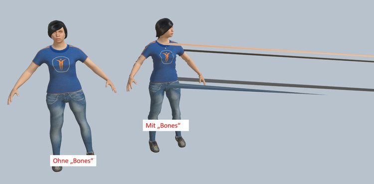

Hallo @Neo,
bei den Störchen hat das mit den "Bones" ja gut funktioniert.
Bei einem "Mädchen" zeigen sich jedoch seltsame "Artefakte" (die sind glaube ich, schon an anderer Stelle im Forum angesprochen wurden):
Zusätzlich zu den "Artefakten", die im 3D-Modelleditor nicht zu sehen sind, sind auch die Umrisse des Modells seltsam "gewellt" (auch das ist im 3D-Modelleditor nicht zu sehen).
Hier, so hoffe ich, bringt das versprochene Update, Verbesserungen.
Schöne Grüße
SputniKK
Bearbeitet von SputniKK
Hallo SputniKK,
bitte schick mir dein Modell per E-Mail (mit Blender-Datei). Es wird die gleiche Ursache wie bei @HaNNoveraNer sein.
danke für die Beispieldatei. Zusammen mit @HaNNoveraNers Beispieldatei konnte ich alle Fehler im Studio finden und beseitigen. Mit dem nächsten Update (Ende November) verschwinden die Artefakte sowie die "Wellen" und der Selektionsrahmen wird korrekt berechnet.
Danke @Neo,
dann warte ich mal gespannt auf das Update :D.
Schöne Grüße
SputniKK
Hallo Neo,
da muß ich noch einmal neugierig nachhaken. Ich hatte dieses Problem auch bei meinen ersten Skinning Versuchen. Da das Skinning über die Zuordnung von Vertexgruppen zu Bones arbeitet, bin ich der Meinung gewesen, daß die "Spitzen" dadurch entstehen, wenn einzelne Eckpunkte nicht eindeutig einem (oder mehreren) Bones zugeordnet sind. Geht das Problem in diese Richtung oder habe ich es falsch interpretiert und es war "nur" ein Fehler im MBS?
(Als [temporäre] Lösung hatte ich alle Eckpunkte des Modells einem Bone zugeordnet habe, der keine weitere Funktion bezüglich der Anmation hat... dann waren die Spitzen auch verschwunden... was mich dann zu dieser Annahme gebracht hat).
Hallo EASY,
es geht in diese Richtung, allerdings waren bei allen Testmodellen die Vertices korrekt zu mindestens einem Bone zugewiesen. Der Fehler war, dass das Studio für die Wichtungen eine zu geringe Genauigkeit verwendet hat (Half statt Single), wodurch kleine Wichtungen auf 0 fielen und somit im Ergebnis den Bezug zu einem Bone verloren haben. Nach Umstellung auf Single-Genauigkeit ist das Problem behoben, da diese Genauigkeit auch Blender/glTF nutzt.

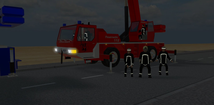

Hallo Zusammen,
die geänderten Fahrzeugkräne sind inzwischen freigegeben, Danke @Neo und den beiden anderen für die "Gefällt mir" -Klicks.
Der erste Fahrer für den Feuerwehr-Kran sitzt auch schon "auf dem Bock":
Wie aus dem Bild (fast) ersichtlich, kann der Helm ausgeblendet und das Visier eingeblendet werden.
In der "Nacht" sieht das Ganze dann so aus:
Schöne Grüße
SputniKK

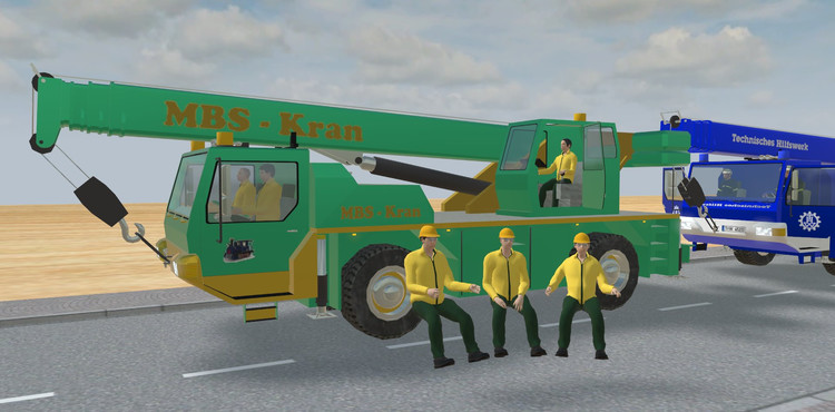

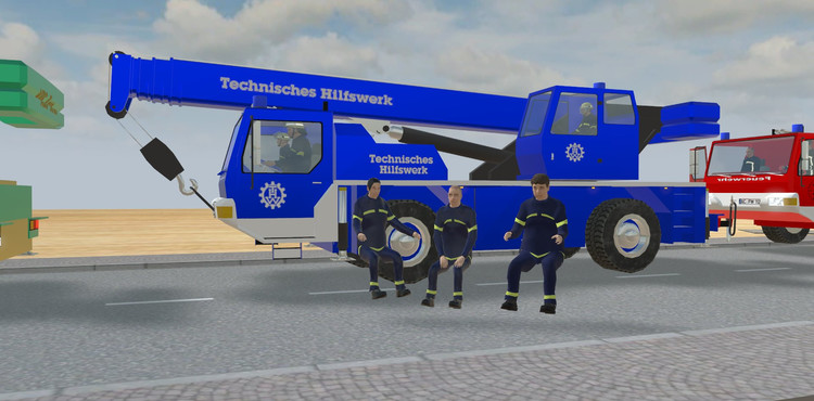

Hallo Zusammen,
die Fahrzeugkran-Variationen können jetzt mit "Besatzung" bestückt werden:
Wie weiter oben schon beschrieben, ist die "Besatzung" (Fahrer, Beifahrer, Kranfahrer) mit Kontaktpunkten versehen, so dass sie auf die Sitze der Fahrzeuge gesetzt werden können.
Die Helme und die Visiere/Schutzbrillen lassen sich per Animation ein-/ausblenden.
Nach Freigabe durch Neo stehen sie dann unter ->Menschen im Katalog zur Verfügung.
Schöne Grüße
SputniKK

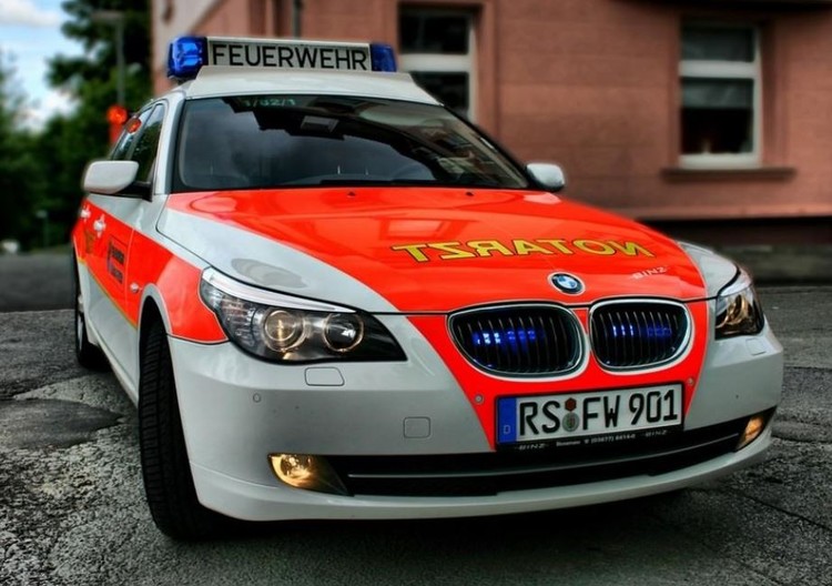

Schönes Modell. Aber darf ich kurz hinzufügen das die aufschrift " Feuerwehr " vorne am Auto verkehrt herum steht ?
Bearbeitet von Markus Meier
Ja das ist schon richtig so, denn dann sieht ein Autofahrer im Rückspiegel das Wort Feuerwehr richtig herum und weis dann wem er Platz machen muss.
vor einer Stunde schrieb Markus Meier:
Hast du das in der Realität noch nie gesehen?
(Das ist keine Scherzfrage!)
vor 8 Minuten schrieb Goetz:
Ganz ehrlich gesagt nein und das ist keine Scherzantwort! Aber Sputnikk sagt das gehört so weil man es sonst im Rückspiegel nicht lesen kann. Neija dann wirds wohl so sein. Sieht zwar bissl komisch aus ist dann aber wohl richtig so 🤔
Hallo Markus, nicht nur bei der Feuerwehr, bei allen Einsatzwägen:
for.thumb.jpg.0979cdf263b8bd7dd51ce918b76340e3.jpgfor1.jpg.16fdb9dc2a06d9d1dfcbc57a5fe98e9f.jpgfor2.jpg.d2d1dcb38ca57a70ed0c47cfb2ff09bd.jpg
lg max
