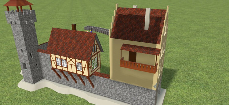

Andy Geschrieben 6. November 2021 Geschrieben 6. November 2021 Hallo Lothar, hast Du wieder sehr schön gemacht! Richtige Fehler sehe ich im ersten Moment nicht. Es gibt natürlich wieder die alte Frage, ob man die Schornsteine oben schwärzen sollte und die Wandtexturen sind wohl auch einfach nur einfarbig. Vielleicht ist deshalb auch der Schattenwurf beim Schloss in einer Stellung so merkwürdig - das kenne ich von der Apotheke. Gruß Andy
brk.schatz Geschrieben 6. November 2021 Geschrieben 6. November 2021 Hallo Lothar, schaue mal bei den LOD -Stufen nach. Soltest du den Balkon mitsamt Dach darin entfernt haben, könnte dies die Ursache sein. Dadurch entsteht ein anderer Koordinatennullpunkt in Bezug auf den Gesamt-Modell-Nullpunkt. Es entsteht der Eindruck: man hat 2 Modelle in einem zusammengefasst. Gruß Karl
Henry Geschrieben 6. November 2021 Geschrieben 6. November 2021 Hallo Lothar, es ist keine Nietenzählerei, wenn ich nun versuche, Deinen Blick auf das Haus auf der Mauer zu lenken. Ich sehe dünne Balken als Basis für das Haus, die von schrägen aus der Mauer kommenden Stützen gehalten werden sollen. Ich fürchte allerdings, daß, wenn ich das abgestützte Zimmer mit den Doppelfenstern betrete - dies zu einem abgestürzten Zimmer bedingt durch mein Gewicht führt. Dadurch würden die Schrägstützen nach unten gedrückt und das Haus würde zusammen fallen. Die Statik stimmt leider meines Erachtens nicht. Als Hausfundament wäre eine Verwendung von Stadtmauermaterial sinnvoller, grüßt herzlichst Henry
Andy Geschrieben 7. November 2021 Geschrieben 7. November 2021 Hallo @Henry, wie ich Lothar kenne, wird er da sehr resolut auf das Original Faller-Modell verweisen und die Schuldzuweisung geht dann eindeutig an die dortigen Konstrukteure. Verhandeln ist dann aber zwecklos. Wat mut dat mut. Gruß Andy
EASY Geschrieben 7. November 2021 Geschrieben 7. November 2021 Hallo Lothar, in der LOD1 hat das Gebäude einen Versatz (Bild links)... ich glaube mich erinnern zu können, daß Neo einmal darauf hingewiesen hat, daß beim Schattenwurf LOD1 mit berücksichtigt wird. vor 10 Stunden schrieb brk.schatz: Es entsteht der Eindruck: man hat 2 Modelle in einem zusammengefasst. ... so gesehen ist diese Beobachtung richtig. Der Schatten verschwindet wenn LOD1 gezeigt wird. Gruß EASY
MX1954LL Geschrieben 7. November 2021 Autor Geschrieben 7. November 2021 vor 11 Stunden schrieb Andy: Wandtexturen sind wohl auch einfach nur einfarbig Jup Andi, das ist so, werde schauen was da machbar ist, die Textur hat nach der neu Zusammenstellung noch Platz. vor 11 Stunden schrieb Henry: Die Statik stimmt leider meines Erachtens nicht. Hallo Henry, da muss ich dir widersprechen, die Diagonalen habe einen Querschnitt von 175 mm im realen Leben und der Querträger des Fachwerkes 130 mm. Da hat meiner Ansicht nach auch Faller nicht gemurkst. Ist aber , wie Andy schon schreibt das Abbild des Faller Modells. (siehe Bild) vor 11 Stunden schrieb brk.schatz: schaue mal bei den LOD -Stufen nach Den Lod Versatz muss ich noch überprüfen, weiß noch nicht , was mir da passiert ist. Danke für eure Anmerkungen, melde mich , wenn behoben. Grüße Lothar

MX1954LL Geschrieben 7. November 2021 Autor Geschrieben 7. November 2021 vor 17 Minuten schrieb kdlamann: muss ich die Anlage "Faller-Autobahn" Hübsche kleine Anlage, aber das Pult von Faller für deine Weichen hast du noch nicht verbaut, siehe weiter oben in diesem Fred. Der Versatz in der Lod hab ich gefunden, die Zusammensetzung der Gruppen war unterschiedlich. Der Schatten ist aber immer noch komisch. Habe neu hochgeladen. Grüße Lothar

MX1954LL Geschrieben 7. November 2021 Autor Geschrieben 7. November 2021 vor 9 Stunden schrieb EASY: in der LOD1 hat das Gebäude einen Versatz Hallo @EASY, wie bekommt man es hin, die Lod Stufe in dieser Größe darzustellen, welchen Trick kenne ich da noch nicht? Würde ich gerne zur Prüfung auch anwenden können. Schöne Grüße Lothar

MX1954LL Geschrieben 13. November 2021 Autor Geschrieben 13. November 2021 Guten Abend zusammen, die Stadtmauer B-923 ist neu hochgeladen, den Schatten habe ich verhaftet, War in Lod2 der selbe Fehler wie in Lod1, Balkon war nicht in der Gruppe. Wenn euch nichts mehr auffällt, werde ich dann demnächst final hochladen. Neo hat das Weinhaus Nusch schon länger freigegeben, danke dafür und hier die ersten Bauten aus dem Faller Bausatz B-924. Beim schiefen Haus kann der Kamin und die Gaube ausgeblendet werden. Dadurch können an beiden Seiten andere Häuser beigestellt werden. Das mittlere Haus hat Licht Animationen und wieder einen Kontaktpunkt über dem Laden für die Markise von @fmkberlin. Dieses mal hab ich die 3m Variante genommen mit Skalierung 0,67 rastet sie wieder an der richtigen Stelle ein. Der kleine Kiosk ist nicht spezielles, Dachfarbe passt zum schiefen Haus. Den Altstadtblock stelle ich bewusst in einzelnen Modellen ein, damit alles individuell eingesetzt werden kann. Die Mauer mit Haus hat Licht und ein drehbares Mauerstück, um auch hier individueller bauen zu können. Die ID's: Kiosk: 8C3E0EFB-1258-4BF8-8089-6F64691E7499 Schiefes Haus: 5E081703-A204-4B39-8CD3-364C5EFCFA6E Mittleres Haus: 2F61B700-CA09-4475-AC1E-E8E7CD7D7DEE Mauer mit Haus: 57E1CA52-A6D1-492F-9F4E-4A21E2DF75BA Wie immer, Kommentare und Kritik erwünscht. Schöne Grüße Lothar
