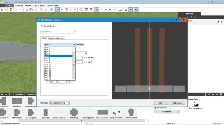

Hallo alle zusammen

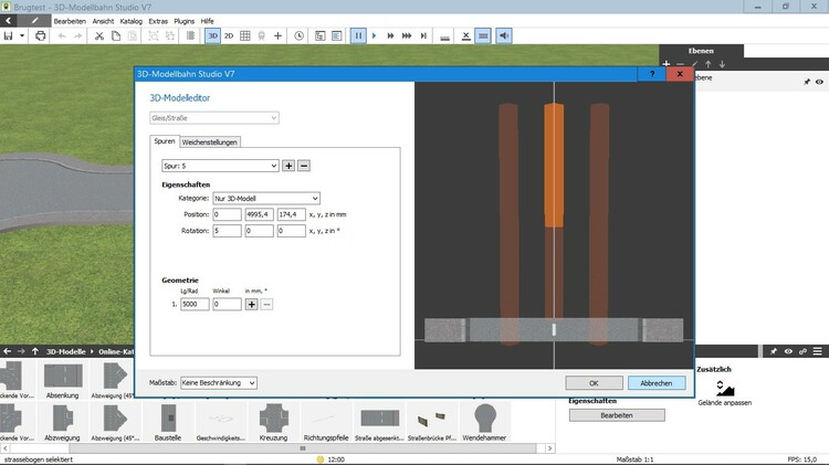

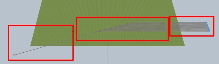

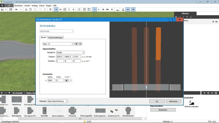

@NeoEine frage
Sollte der Straßenabschnitt in diesem Experiment nicht sichtbar sein?
Alles besteht aus unabhängigen Straßenstücken, (spur 0, spur 1, spure 2 usw) von denen jedes seine eigene Position, Höhe und Drehwinkel hat, um schließlich ein Ganzes zu bilden.
Die zentrale Spur, der alte Spline, ist das 3D-Modell.
Das rechte und linke Gleis ist die Straße, die alte virtuelle Fahrspur.
Mache ich hier etwas falsch, sodass nur der erste Teil sichtbar ist?
Hier ist die ID-Nummer. Die Gruppe muss aufgelöst werden, um den bearbeiteten Straßenabschnitt anzuzeigen.
E8B121BF-0A48-4C98-852F-543FBBCB323C
Viele grusse

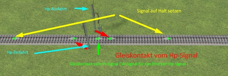

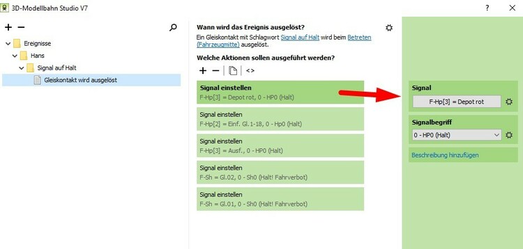

Ist es ratsam über jedes Gleiskontakt ( nicht Gleiskontakt vom Signal ) über Schlagwort " Signal auf Halt " zusetzen .
Die Gleiskontakte setzen so alle Signale auf Halt , wenn eines der Gleiskontakte " Fahrzeugmitte "betreten wird .
Vielleicht ist hier dann eine Liste/Tabelle wohl ratsam für die Signale in den Bereiche .
Die F-Sh ( Formsperrsignale ) ist bis zum F-Hp ( Formhauptsignal ) mit FS ( Fs ) = Fahrstraße ( oder auch Fahrweg ) eingesetzt .
Eine Erleichterung der FS einrichten ohne EV ist wirklich einfacher geworden . Prima für diese Lösung !
usw. ......
In der ersten Zeile ist meine Einstellung verloren gegangen , woran es gelegen hat weis ich leider nicht .
Sollte es nochmal passieren , muss ich den Arbeitsschritt mir merken !
Hier ein Beispielanlage zum Testen ( Einsatz sind Portale , Depots und Signale ) .
Ich hab die Portale genutzt wegen Aufteilung der Bereiche " Strecke - Vorfeld Weichen zu den Abstellbahnhof - Abstellbahnhof für jedes Gleis zum Depot-Gleis .
Vielen Dank für den Rat der Signale " Fahrzeugmitte betreten " Signal auf Halt setzen .
Hier sind Formsignale genommen worden ( auch Lichtsignale sind möglich ) .

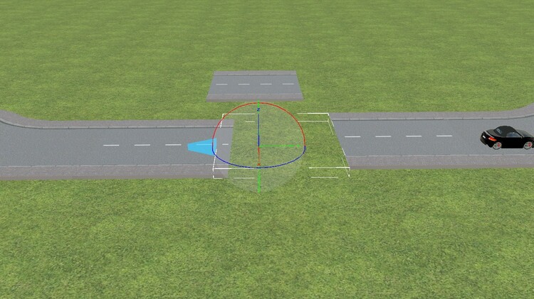

Am 14.9.2021 um 18:13 schrieb Goetz:
Du kannst dem Fahrzeug per EV eine negative Geschwindigkeit geben.
Anschließend weist du ihm (in derselben EV) den Platz an der Laderampe als neues Ziel zu:

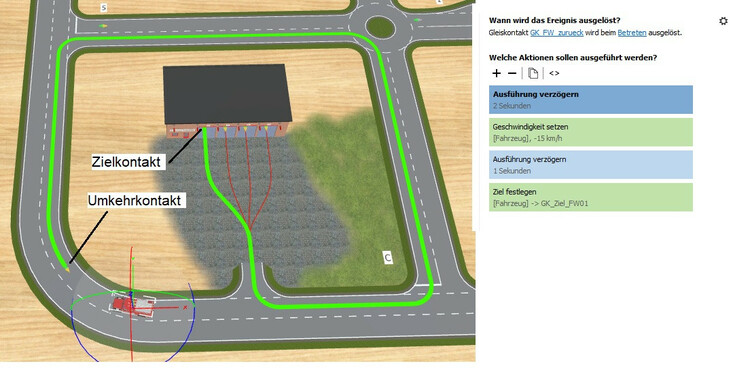

Hallo Götz, das funktioniert bei mir so nicht. Das FW-Fahrzeug soll rückwärts in die Halle fahren.
LG Ronald
ich habe die Anlage gerade geladen und einen Effekt den ich mir nicht erklären kann. Wenn ich bei laufender Anlage in der Menüleiste auf Ansicht gehe wird das Menü ständig aus- und eingeblendet (es flackert), aber nur dieses Menü und der Autoverkehr ruckelt. Die anderen Menüs wie Bearbeiten, Katalog usw. werden richtig eingeblendet. Es ist die Version 7.0.2.0.
Hallo @RoniHB
sieht aus, als hätte ich es mir bei meinem Test zu einfach gemacht.
Mein Aufbau war so simpel (nur ein T), dass es vom Umkehrpunkt aus keine Route vorwärts zum Ziel gab.
Ich muss mich morgen mal mehr darin vertiefen.
Viele Grüße und danke für den Hinweis
vor 16 Minuten schrieb Goetz:
Ja, alles Gut, allerdings konnte ich dein einfaches Beispiel auch nicht nachstellen.
Gute Nacht, bis morgen.
LG Ronald
vor 11 Stunden schrieb RoniHB:
Das ist kein Wunder, Roni.
Denn wie ich gerade feststellen muss, hatte ich mich da gepflegt selbst reingelegt.
Es funktioniert nicht. Und ich habe auch noch keine Idee, wie man es nun hinkriegen kann.
es sieht so aus, dass der Befehl "Ziel festlegen" nur bei positiver Geschwindigkeit funktioniert. Ich nehme an, dass das etwas mit der Anzahl der zu berechnenden Fahrwege zu tun hat.
Yes.
Rückwärts funktioniert das leider nicht. Schade.
Dann muß man das z.B. so lösen:
Demo Rückwärtsfahren.mbp
Ansonsten müßte @Neo den Anwender bei jedem Ziel die Richtung mit eingeben lassen, die das Fahrzeug
nach Erreichen des Ziels nehmen soll.
Wäre vielleicht auch möglich.
In der Ereignis-Protokollierung für die EV fehlt übrigens noch eine Fehlermeldung oder Warnung, wenn ein Ziel
nicht gesetzt werden kann, weil keine Route gefunden wird!
Bearbeitet von HaNNoveraNer

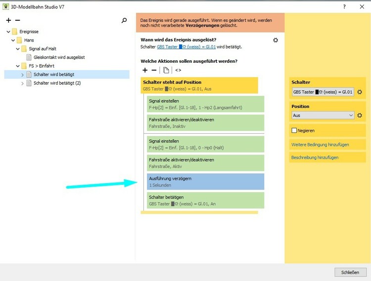

Warum wiederholt sich die Verzögerung dauerhaft ?
Wollte bewirken , dass der Taster ( GBS-Baustein-Taster ) einmal schaltet und zwar , wenn der den Durchlauf abgearbeitet hat  .
Es sind z.Zt nur 2 Taster so belegt - siehe Bild !

Hallo Hans,
vor einer Stunde schrieb h.w.stein-info:
  • Deine Bedingung ist, dass der Taster aus sein muss.
  • Wenn diese Bedingung nicht erfüllt ist, schaltest du ihn eine Sekunde später an.
  • Das hat zur Folge, dass dieser Schalter nach dem ersten Einschalten im Abstand von einer Sekunde wieder eingeschaltet wird.
    Und wieder (weil die Bedingung erneut nicht erfüllt ist.)
    Und wieder ...

schade, dass das mit dem rückwärts Ziel anfahren nicht funktioniert, vor allem, weil die Straßenkreuzungen keine Weichenstellungen mehr haben. Man kann also nicht mehr rückwärts in eine Abzweigung fahren (muss man ja auch vielleicht nicht).
Solch eine Lösung, rückwärts irgendwo hineinfahren, in eine Halle oder so, muss, wie bisher, mit virtuellen Spuren und Weichen stellen realisiert werden.
@HaNNoveraNer und @aloys63, vielen Dank für eure Vorschläge, aber in diesem Fall ging es mir explizit um die neue Zielführung bei Straßenfahrzeugen.
    Und wieder ...
Soll heißen , falscher Arbeitsschritt - Bedingung wird nie erfüllt !
Ok .

Am 19.9.2021 um 14:43 schrieb hubert.visschedijk:
Es handelt sich hier noch um einen Fehler, der mit dem nächsten Update behoben wird.

vor 2 Stunden schrieb RoniHB:
Das liegt aber nur daran, dass ich diesen Fall bisher nicht berücksichtigt habe :). Auf eine explizite Richtungsangabe würde ich zunächst noch verzichten wollen, in einem ersten Schritt würde ich die letzte Fahrtrichtung für die Wegfindung heran nehmen. Somit hat der Nutzer indirekt Einfluss auf die Richtung.

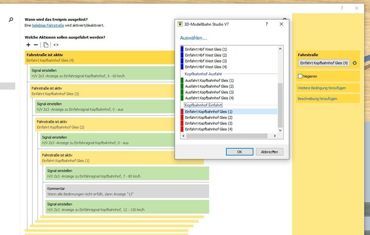

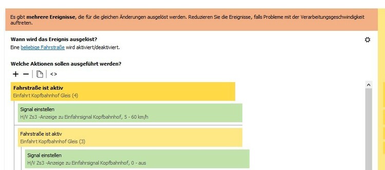

Hallo @Neo,

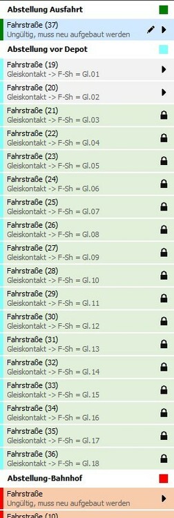

hier noch ein Wunsch zu Fahrstraßen.
In der EV können Fahrstraßen beliebig oder individuell selektiert werden. 1997397617_Screenshot2021-09-21075417.thumb.jpg.3d5146e5367e3ce79ff8bd093e3e7548.jpg
Da die Fahrstraßen aber in Kategorien zusammengefasst werden können, wäre es doch schön, wenn hier auch Kategorien ausgewählt werden könnten.
Also in diesem Beispiel nicht nur die einzelne Fahrstraße "Einfahrt Kopfbahnhof Gleis (1)",  sondern die ganze Kategorie "Kopfbahnhof Einfahrt".
Dann könnte die folgende Meldung in der EV vermieden werden.
Ist das machbar?
Hawkeye
machbar ist das, wird eventuell aber womöglich gar nicht benötigt, da Fahrstraßen noch mit Variablen/Schlagwörter ausgestattet werden, und du so Fahrstraßen auch kategorieübergreifend adressieren kannst.

Hallo @Neo,
ich bin gerade dabei, einen "wiederverwendbaren" Bahnhofsbaustein zu entwerfen, mit dem "auf einfache" Weise Anlangen mit mehreren Bahnhöfen, die untereinander durch Strecken verbunden sind, aufgebaut werden können sollen. Der Bahnhofsbaustein soll bezüglich der Fahrstraßen und der Ereignissteuerung  soweit wie möglich vorkonfiguriert sein, sodass vom Anwender nur noch die "Verbindungen" zwischen den einzelnen Bausteinen "geschlossen" und konfiguriert werden müssen.
Hierbei sehe ich bei den Fahrstraßen noch folgenden Verbesserungsbedarf:
  1. Wenn ich das Bahnhofsmodul mit fertig eingerichteten Fahrstraßen als Anlage abgespeichert habe und anschließend als Baugruppe in eine andere Anlage einfüge ("Einfügen aus -> Anlage ..."), sind sämtliche Fahrstraßen des eingefügten Bausteins nicht mehr gültig und müssen alle einzeln wieder "neu aufgebaut" werden. Hier würde ich mir wünschen, dass die Fahrstraßen nach dem Einfügen des Bausteins alle gültig sind.
  2. Wenn ich anschließend den auf der Anlage eingefügten Baustein komplett kopiere (vervielfältige), besitzt die Kopie keine Fahrstraßen mehr. Diese müssen alle von Hand neu aufgebaut werden. Eine Vervielfältigung "mit Fahrstraßen" ist also nur durch erneutes Einfügen des Bausteins "als Anlage" möglich mit der Konsequenz, dass auch die dazugehörige Ereignissteuerung dupliziert wird und daher nachträglich wieder gelöscht werden muss (diese soll ja nur einmal vorhanden sein und von allen Baustein-Kopien gleichermaßen genutzt werden können). Ich würde mir wünschen, dass dann, wenn eine Gleiskonfiguration mit Fahrstraßen-Kontakten (Signale oder Gleiskontakte) auf der Anlage zum Duplizieren (Copy&Paste) ausgewählt wird, alle "betrofenen" Fahrstraßen automatisch mit dupliziert werden und daher dann ebenfalls in der Liste der Fahrstraßen zusätzlich erscheinen (und gültig sind).
  3. Analog zum Punkt 2 würde ich mir dann auch wünschen, dass dann, wenn eine komplette Gleis-Signal-Gleiskontakt-Konfiguration aus der Anlage entfernt wird, betroffene Fahrstraßen automatisch mit gelöscht werden. Denn es gibt ja dann keinen Bezug dieser Fahrstraßen zu irgendwelchen Objekten auf der Anlage mehr.
  4. Wird eine komplette Fahrstraßen-Kategorie nicht mehr benötigt, muss man alle darin enthaltenen Fahrstraßen einzeln löschen. Es wäre schön, wenn man hier auch eine komplette Kategorie einschließlich aller enthaltenen Fahrstraßen auf einmal löschen könnte.
  5. Dieser Punkt könnte möglicherweise in dieser Beitragsfolge schon genannt worden sein:
    Es wäre schön, wenn man Fahrstraßen auch über die EV dynamisch komplett neu einrichten und wieder entfernen könnte.
Bearbeitet von BahnLand

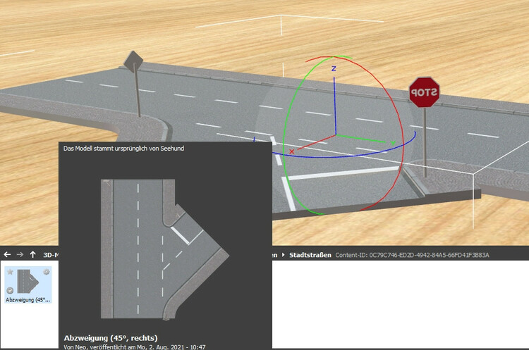

Hallo
ist mir gerade aufgefallen das bei der Abzweigung (45, rechts) 0C79C746-ED2D-4942-84A5-66FD41F3B83A
Die Beschriftung des Stopschildes verkehrt ist.
Michael
Hallo BahnLand,
vor 22 Minuten schrieb BahnLand:
hast du hierfür ein Beispiel? Bei einem kurzen Test musste eine importierte Fahrstraße nicht neu aufgebaut werden.
vor 31 Minuten schrieb BahnLand:
Auf ein automatisches Duplizieren und Löschen von Fahrstraßen würde ich zunächst verzichten, das ist schwierig zu konzeptionieren. Das Studio kennt den Begriff einer "Gleiskonfiguration" nicht und man müsste sehr genau aufpassen, wann der Nutzer tatsächlich die gesamte Gruppe dupliziert oder einfach nur Teile davon für andere Zwecke kopiert. Einfacher erscheint mir in diesem Fall das manuelle Löschen der importieren Ereignisse.
vor 32 Minuten schrieb BahnLand:
Selbes Problem wie Punkt 2. Solange es keine explizite Definition einer "Gleis-Signal-Gleiskontakt-Konfiguration" mit expliziter Verknüpfung einer Fahrstraße mit dieser Konfiguration gibt, sehe ich ein automatisches Löschen problematisch. Der User könnte ja Teile der Gleiskonfiguration erneuern wollen, ohne die dazugehörige Fahrstraße löschen zu wollen. Ich denke einfacher ist dafür dein Punkt 4, in dem mit einem Klick alle Fahrstraße einer Kategorie gelöscht werden können.
vor 41 Minuten schrieb BahnLand:
Hier gab es von mir die Rückfrage, ob es solche dynamischen Fahrstraßen auch im realen Bahnbetrieb gibt, da ich Bedenken habe, Fahrstraßen per EV zu erzeugen (mit allen Konfigurationsoptionen, die es gibt). Eventuell müssen hier eher andere Mechanismen greifen.
vor 17 Minuten schrieb EmKo:
Danke für den Hinweis, ich habe das Schild korrigiert.

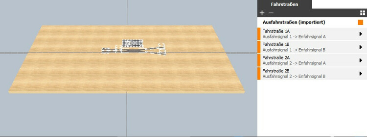

Hallo @Neo,
vor 41 Minuten schrieb Neo:

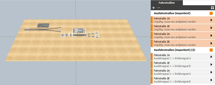

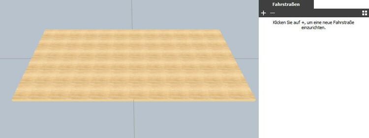

ich habe zur Demonstration folgenden Beispielbaustein als Entwurf veröffentlicht:
3BDB048B-C00D-4D2D-A0DA-348AD71BC8FB
Ausgangspunkt für die Demonstration ist eine leere Bodenplatte.

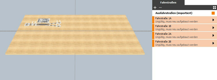

Hier füge ich nun den Baustein ein. Du hast Recht: Die Fahrstraßen des Bausteins sind hier alle gültig.
Nun verschiebe ich den kompletten Baustein auf der Anlage an einen anderen Ort. Und schwupp: Alle Fahrstraßen sind nun ungültig.
Dieser Vorgang lässt sich beliebig wiederholen:

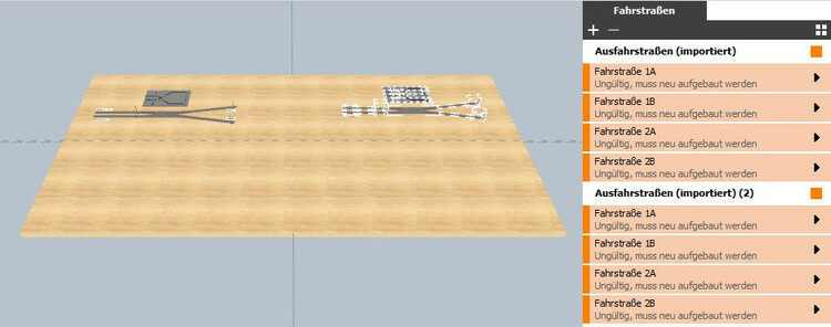

Wird der Baustein ein zweites Mal eingefügt, sind dessen Fahrstraßen zunächst (noch) gültig.
Sobald man aber auch diesen Baustein verschiebt, werden auch diese Fahrstraßen auf ungültig gesetzt.
Es ist schon sehr mühsam, bei jedem Baustein, der auf die Anlage gezogen wird, jede einzelne Fahrstraße von Hand wieder aufbauen zu müssen - zumal es sich hier im ein sehr einfaches Beispiel handelt. Betrachtete man stattdessen beispielsweise einen Bahnhof mit 5 Bahnhofsgleisen und auf jeder Seite zwei Ausfahrten zu verschiedenen Zielbahnhöfen, sind dies in Summe bereits 40 Fahrstraßen die hier von Hand nachjustiert werden müssen: Aus 5 Bahnhofsgleisen jeweils 2 Ausfahrten und 2 Einfahrten auf die beiden Streckenäste, auf beiden Seiten des Bahnhofs (= 20 Ausfahrstraßen und 20 Einfahrstraßen). Ich glaube nicht, dass ein Baustein mit fertig konfigurierten Fahrstraßen von den Anwendern akzeptiert wird, wenn diese nach dem Verschieben des Bausteins alle neu rekonfiguriert werden müssen.
Übrigens:
Verschiebe ich den Baustein, nachdem ich die ungültig gewordenen Fahrstraßen repariert habe, auf der Anlage nochmals an einen anderen Ort, passiert das Gleiche: Alle Fahrstraßen der verschobenen Gleiskonfiguration sind wieder ungültig. Möglicherweise ist nach der Verschiebung der Gleiskonfiguration und Loslassen der Maustaste eine weitere Mausbewegung - eventuell auch über die Fahrstraßen-Anzeige - notwendig, damit dieser Effekt zutage tritt.
