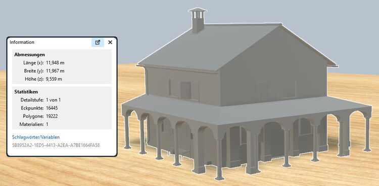

Paul5102 Geschrieben 14. Juni 2023 Autor Geschrieben 14. Juni 2023 So Leute, ich hab 177 Polygone durch Entfernen nicht sichtbarer Flächen einsparen können. Ich denke ich werds jetzt so lassen. Was m,eint ihr? Neu Version ist verfügbar 6C28B6AF-592F-4ED3-B3B5-A873F51521A4 LG Paul
EASY Geschrieben 15. Juni 2023 Geschrieben 15. Juni 2023 Hallo @Paul5102, ... lasse es einfach mal so, wie es ist. Wenn Du die Textur in Blender "gebacken" hast (was ich vermute, so wie sie aussieht), sind geometrische Änderungen am Modell sowieso etwas schwerer umzusetzen. Gruß EASY
RoniHB Geschrieben 15. Juni 2023 Geschrieben 15. Juni 2023 Hallo zusammen, meiner Meinung nach sind die Fensterläden und Fenster etwas zu grob geraten und die Dachrinne hat eine etwas seltsame Textur, Carmouflage? Ich schließe mich der Meinung von @Roter Brummer an, der Aufwand ein fertiges Modell für das Studio aufzubereiten kommt der einer Neukonstruktion gleich. Ich würde so ein fertiges Modell nur als Vorlage und inspiration verwenden. LG Ronald
Paul5102 Geschrieben 15. Juni 2023 Autor Geschrieben 15. Juni 2023 @RoniHB Danke für Dein Feedback! Ich denke sogar, dass die Neukonstruktion einfacher ist, und auch schneller zu realisieren. @EASY Ja, Textur in Blender gebacken. Und ich lass es eh mal so wie es jetz ist.
Andy Geschrieben 15. Juni 2023 Geschrieben 15. Juni 2023 (bearbeitet) Bei den Dachplatten sollte es ja kein Problem sein, die Größe einfach zu halbieren. Bei den Fenstern müssen wir Achim mal reinstellen. Bearbeitet 15. Juni 2023 von Andy

Paul5102 Geschrieben 16. Juni 2023 Autor Geschrieben 16. Juni 2023 @Andy Halb so große Dachplatten sind dann aber zu klein, finde ich.
brk.schatz Geschrieben 16. Juni 2023 Geschrieben 16. Juni 2023 Hallo Paul5102, die Ziegelhauben dürften eigentlich auch nicht breiter sein als die unseren, herkömmlichen Ziegeln. Ich würde eher noch sagen etwas schmaler, so um 0,30m bis 0,35m. Worauf du achten solltest: linker und rechter Dachabschluss genauso wie die unterste Ziegelreihe -hier sollten ganze Ziegeln sein (geht manchmal auch nicht immer auf und man muss Kompromisse eingehen). Tipp: ermittle die Dachlänge, danach weißt du die Anzahl der benötigten Ziegeln nebeneinander. Auf das Maß der ermittelten Ziegelbreite hin, kannst du dir eine Hilfslinie -für eine senkrechte Ziegelreihe- anbringen und so weit ziehst du deine Textur hoch, bis die eine Reihe Ziegel bündig mit der Hilfslinie ist. Vielleicht ist der Tipp hilfreich. Gruß Karl

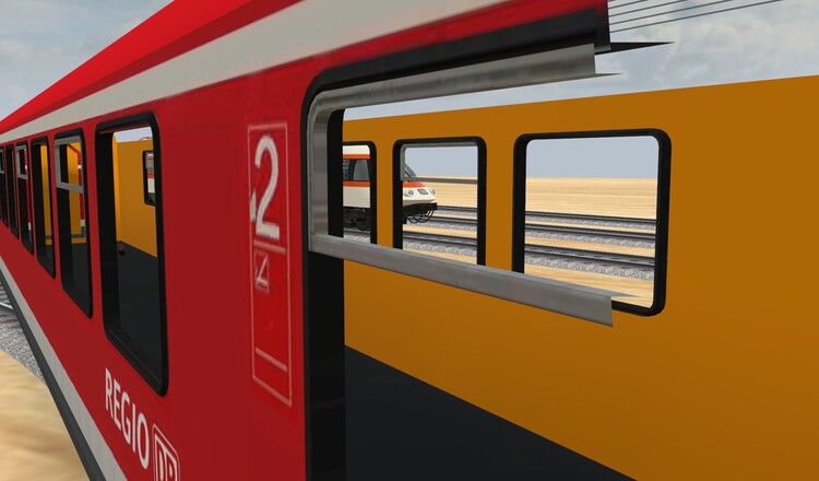

Paul5102 Geschrieben 17. August 2023 Autor Geschrieben 17. August 2023 Hallo Leute, ich bau mal wieder was Fahrbares. Es soll der 628.4 werden....und er steckt noch in den Anfängen.

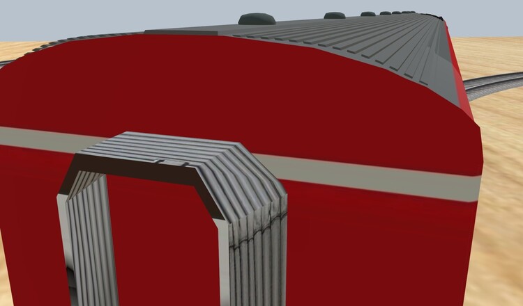

Paul5102 Geschrieben 6. September 2023 Autor Geschrieben 6. September 2023 Hallo Leute, ich will euch einen Fortschritt zeigen. Die Aussenhaut ist bald fertig. Wenn ich dann mit der Textur halbwegs klar gekommen bin, werde ich das Modell mal zur weiteren Begutachtung als Entwurf hochladen. LG Paul

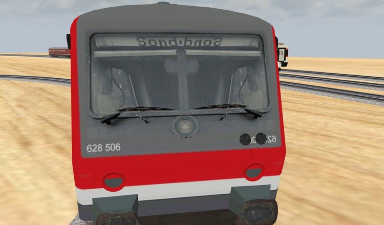

Paul5102 Geschrieben 13. September 2023 Autor Geschrieben 13. September 2023 Ich stell euch nun mal den Entwurf zur Begutachtung zur Verfügung... sagt mir eure Meinung. F9515817-5BCC-4EEC-9B7E-B2D99C488980 LG Paul
Goetz Geschrieben 13. September 2023 Geschrieben 13. September 2023 vor 6 Minuten schrieb Paul5102: sagt mir eure Meinung. Ganz ehrlich, Paul? Die Texturen finde ich persönlich furchtbar. Zu verwaschen. Und die Spiegelung der halben Textur auf der Frontseite tut mir richtig weh.
Reinhard Geschrieben 13. September 2023 Geschrieben 13. September 2023 Hallo @Paul5102, @Goetz muss ich leider zustimmen. Was die Textur angeht, ist heutzutage mehr nötig und machbar! Allerdings ist die Art, wie @Goetz das sagt sehr deprimierend. Und ich kann mir vorstellen, dass das für einen Modellbauer so nicht besonders inspirierend ist. Weil aber auch ich mich über jeden neuen Modellbauer/jede neue Modellbauerin freue, versuche ich mal die Kritik etwas detaillierter vorzubringen, mit dem Ziel, dass du möglicherweise dein bereits vorhandenes Können dafür einsetzt, das Modell zu verbessern. Dass das möglich ist, beweist bereits mit genau diesem Modell! Diese Frontpartie entspricht nicht nur dem heutigen Standard so rein gar nicht mehr, sondern sie kann auch dir nicht gefallen, weil sie einfach nicht stimmt: siehe das Schriftfeld Die "verwaschenen" Texturen weisen auf eine sehr kleine Textur-Datei hin, zudem muss man nicht alles aus einem Bild als Textur verwenden (das war mal in den Anfängen des 3D-MBS machbar, aber nicht mehr heute)! Den Aluminium-Fensterrahmen - erst recht, wenn du ihn modelliert hast - coloriert man heutzutage nicht mit einer kleinen Textur-Map, sondern mit den hervorragenden Materialzuweisungen, welche das 3D-MBS heute bietet Und das du in der Lage bist, Details zu modellieren, beweist du z.B. in der Dach-Konstruktion oder bei den Details am Drehgestell. Wenn du aber z.B. das Dach so ausmodellierst, wieso erstellst du dann den Balg (Übergang zum nächsten Waggon) so billig und nur mit einer schlechten Textur-map? Wie ich oben schon sagte: allein mit dem Modell beweist du, dass du das besser kannst! Also bitte nicht so auf "schnelle" Ergebnisse abzielen, sondern auf etwas mehr Qualität (würde ich so nicht sagen, wenn ich nicht sehen würde dass du das kannst!) Gruß Reinhard
Paul5102 Geschrieben 14. September 2023 Autor Geschrieben 14. September 2023 Leute, schön dass ihr euch damit befasst habt! Das ist ja bloß ein Entwurf.....alles noch in Arbeit. ..wird scho.... LG Paul
