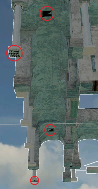

Andy Posted June 9, 2023 Posted June 9, 2023 (edited) Lustiges Suchspiel! Ich habe einen Fehler gefunden. Im markierten Bereich am Sockel flackert was. Gruß Andy p.s.: Regenrinnen: Die jeweiligen seitlichen Enden schließen nicht sauber ab. Edited June 9, 2023 by Andy
Paul5102 Posted June 10, 2023 Author Posted June 10, 2023 Danke @Andy, habe noch eine 2te Säule gefunden mit dem gleichen Fehler..die Dachrinne ist auch repariert. Habe die neue Version wieder als Entwurf veröffentlicht. 6C28B6AF-592F-4ED3-B3B5-A873F51521A4. Bitte schaut euch das an. LG Paul

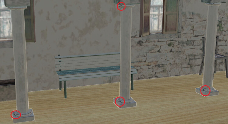

EASY Posted June 10, 2023 Posted June 10, 2023 Hallo @Paul5102, ich habe noch ein paar "Flackerstellen" (doppelte Flächen) gefunden.... Da die Fenster nicht durchsichtig sind, und man auch sonst nicht in das Hausinnere blicken kann, braucht es nach meiner Meinung diese Bogenkonstruktion (links und rechts im Bild) im Inneren des Hauses nicht... (... bei vielen Säulen ist die Textur etwas "ungünstig" gesetzt...) vor 13 Stunden schrieb Paul5102: Seid so nett und kontrolliert das Ganze und gebt mir Hinweise. ... soweit mal meine Hinweise... Gruß EASY
