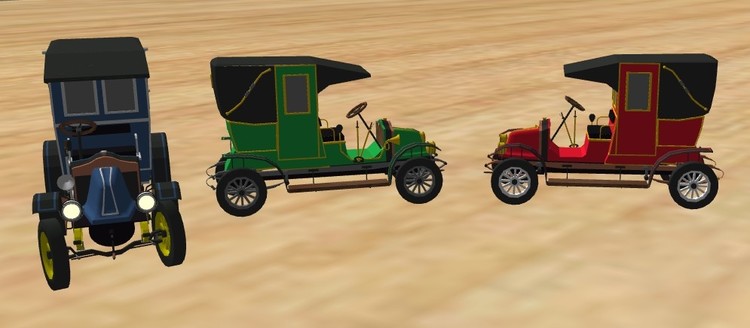

habe hochgeladen 1 modell mit 1x LOD und 3 texturen:
und hier meine varlist
vg quackster
und nochmal meinen besonderen dank an @fex (y)
hab noch was...
zum selber bemalen (tauschtextur)
hochgeladen.
vg quackster
hallo @quackster,
einmalig und super super großartig deine Oldies … nimm dir (y), so viele du willst, die hast du dir mit deinen Modellen ganz ehrlich verdient … + extra gefällt mir(y) ...gruß schlagerfuzzi

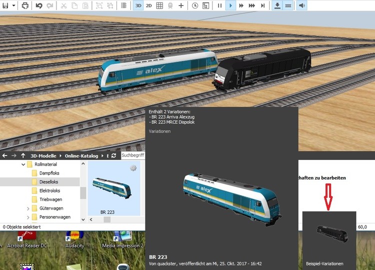

hallo @Neo
warum schläft eigentlich meine "BR 223 MRCE_Dispolok" im archiv?
ist mir beim durchforsten meiner modelle aufgefallen.
vg quackster
Hallo @quackster,
schau mal hier:
Neo hat, nachdem die Variationen zur Verfügung standen, Loks  der gleichen Baureihe zu Variationen eines Modells zusammengefasst. Deine MRCE-Lok ist daher nun eine Variation der ALEX-Lok. Damit konnte er das "alte" Modell ins Archiv schieben.
oh, schande über mich :x
danke BahnLand für die info...

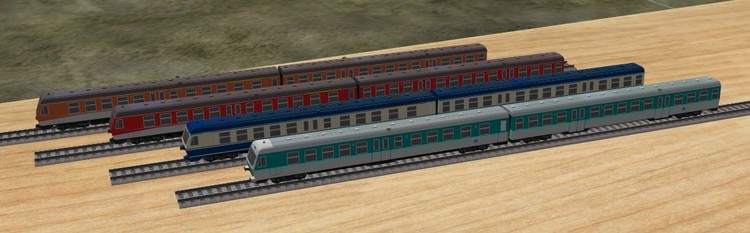

so nun die weiteren aussichten...
da damals auch schon sparsam gebaut wurde (auch weit der exporter von Bahnland noch keine verschachtelten gruppen verarbeitete) haben alle wagen nur halbe räder.
also wirds etwas dauer bist die fertig sind
vg quackster

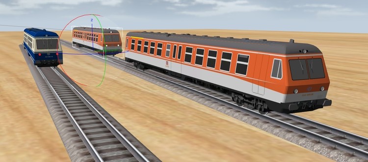

ich hab da mal ne frage...
hallo leute,
nachdem ich nach viel versuch und irrtum (es fällr mir alles immer schwerer) meine erste anlimation fertig habe. entsteht auch schon das erste problem.
die orangenen 614er sind über ein unsichtbares dummy mit einander verbunden. dem hinteren wurde eine geschwindigkeit zugeordnet und das spitzenlicht geht an.
vei dem vorderen 614er drehen sich zwar die räder, aber die beleuchtung funktioniert nicht. wie löst ihr den dieses problem?
vg quackster
ps  habe @Neo wieder die genehmigung erteilt meine modelle für euch im katalog zu veröffentlichen
hallo @quackster,
vor 1 Minute schrieb quackster:
(y) superklasse von dir, dass du wieder modelle online stellst... freue mich jetzt schon wieder drauf, auf deine modelle...gruß schlagerfuzzi
Hallo @quackster,
das ist ein ganz normales Verhalten.
Wenn Du die Licht-Animation mit "_AnimRun" (möglicherweise mit Suffix "Positive" oder "Negative") bezeichnet hast, gehen die Lichter beim Start jenes Fahrzeugs an, dem Du die Fahrgeschwindigkeit zugeordnet hast. Das ist in Deinem Beispiel das hintere Fahrzeug. Mithilfe des unsichtbaren Dummies hast Du nun einen "Abstand" gesetzt, in welchem das vordere Fahrzeug vor dem hinteren hergeschoben werden soll. Dass sich hierbrei dessen Räder drehen, ist korrekt, da diese "nur" von der Bewegung auf dem Gleis abhängt. Die Beleuchtung hängt aber von der dem Fahrzeug zugeordneten Geschwindigkeit ab (zumindest spielt bei "_AnimRunPositive" und "_AnimRunNegative" die Geschewindigkeitsrichtung (das Vorzeichen) ein wesentliche Rolle).
Der vordere Triebwagen wird nun vom hinteren geschoben, besitzt aber selbst keine Geschwindigeitszuordnung. Das ist der Grund, warum dessen Lichter nicht leuchten. Würdest Du dem Triebwagen auch nur die Geschwindigkeit "1 km/h" (oder noch weniger) zuordnen, würden auch dessen Lichter leuchten.
Du hast also nichts falsch gemacht.
Hallo BahnLand, hallo alle,
das problem ist nur, wenn ich beiden wagen (sie fahren ja mir mittelwagen im verband) geschwindigkeiten zu ordne, habe ich bei
zug betritt gleis - verschiedene angaben  unter _trigger1._name
hier noch mal ein beispiel
trigger-name.mbp
und wir hatten das problem ja schon, und es stiftet verwirrung.
vg quackster
Hallo @quackster,
das ist mit ein Grund, warum ich bei meinen Modellen auf "_AnimRun[Positive/Negative]" verzichte und stattdessen die Lampen-Animationen lieber durch den Anwender explizit steuern lasse. So kann ich die Lampen im Stand einschalten und selbst bestimmen, wann an welchen Endwagen das Spitzensignal oder die Schlusslichter aufleuchten sollen. Vor Allem bin ich dann bei der Lichtsteuerung völlig unabhängig davon, ob einem Triebfahrzeug nun eine Geschwindigkeit zugeordnet wurde, oder dieses als "Wagenlok" einfach ohne eigenen aktiven Antrieb "mitgeführt" wird. Da es dann wirklich ausreicht, nur ein Fahrzeug im Zugverband anzutreiben, hast Du bei dessen Andressierung über die _Trigger-Variable immer eindeutige Treffer, ohne auf korrekte Licht-Anzeigen bei allen Fahrzeugen im Zugverband verzichten zu müssen.
Du brauchst hierzu übrigens die Animation selbst nicht zu ändern. Nur deren Bezeichnung (in der AnimationSet-Definition) muss eine andere sein (nicht eine vom Modellbahn-Studio vorgegebene). Und Du musst möglicherweise die anim-Datei neu hinzufügen oder anpassen, damit Deine Animation(en) über das Eigenschaftsfenster des Modells im Modellbahn-Studio korrekt angesteuert werden kann/können. Wenn Du möchtest, kann ich Dir dabei helfen.
sie haben post... :)
hallo BahnLand,
danke für das angebot, habe eine e-mail geschickt
vg quackster
so...
danke an BahnLand für die hilfe (y),
die oben gezeigten triebzüge br 614/914 wurden als variationen hochgeladen.
noch ein danke für die klicks
vg quackster

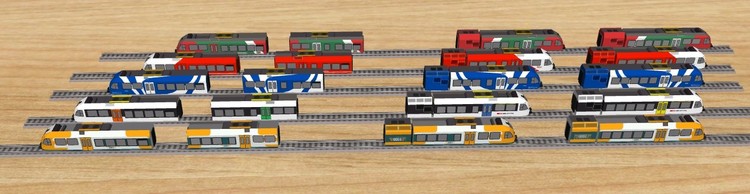

und noch die weiteren aussichten...
gtw's von stadler

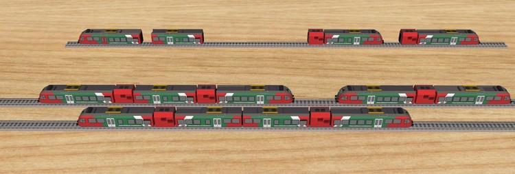

so nummer 1 ist fertig...
was von den Steiermärkischen Landesbahnen
oben von links nach rechts:
steuerwagen ohne antrieb und als variation mittelwagen ohne antrieb - "triebwagen(klein)" mit antriebseinheit(ate) als variation von "triebwagen(lang)" mit ate
auf den beiden gleisen darunter kombinationsmöglichkeiten.
beleuchtung für spitzenlicht /zugende und die fenster kann an und abgeschaltet werden. die einzelnen wagen haben im schnitt ca 5000 poly und
greifen alle auf eine einzige 512x512 px textur zu.
wie ich das veröffentlichen soll weis ich noch nicht, da noch 4 weitere bahngesellschaften dazu kommen.
vg quackster

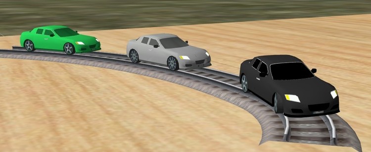

kurz vor fertig...
hallo leute, noch was für die weiteren aussichten:
vg quackster

nach der netten erinnerung...
hallo leute,
hab es entlich mal fertig und als
stadler gtw triebwagen (lang und kurz)
stadler gtw steuerwagen und mittelwagen
veroffentlicht. nun auf Neo mit der freigabe warten.
