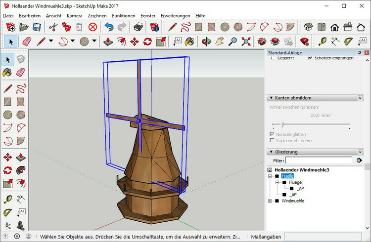

  18. Hallo Dieter, was mir bei Deinem Mühlenentwurf noch aufgefallen ist: Es sind auch die "inneren/hinteren" Flächenseiten bemalt. Das solltest Du dann, wenn diese Seiten von außen (z.B. durch Fensteröffnungen hindurch) nicht sichtbar sind, unbedingt vermeiden, weil Du sonst "überflüssige" Polygone generierst, die alle von der Grafikkarte bearbeitet werden müssen. Viele Grüße BahnLand

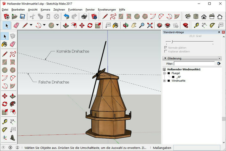

  20. Hallo Dieter, anbei nun die Erklärung, wie man die Neigung der Drehachse mittels der AnimationSet-Definition hinbekommt: Die von Dir in der AnimationSet-Definition spezifizierte Dreh-Animation AnimationKey { // Rotation 0; 3; 00; 4; 1.0000000, 0.0000000, 0.0000000, 0.0000000;;, 12; 4; 0.0000000, 1.0000000, 0.0000000, 0.0000000;;, 24; 4; -1.0000000, 0.0000000, 0.0000000, 0.0000000;;; } // Drehung um x-Achse z-Achse y-Achse ist eine Drehung um die x-Achse. Das bedeutet, dass die Flügel Deiner Windmühle sich nicht um die korrekte Drehachse drehen und daher "torkeln". Damit sich die Flügel korrekt drehen, muss daher in der Animationset-Definition die korrekte Drehachse spezifiziert werden. Bekannt ist, dass die Spalten 2, 3 und 4 für die Drehungen um die x-, die z- und die y-Achse zuständig sind. Die Neigung der Drehachse der Windmühlenflügel liegt zwischen der x- und der z-Achse, wobei die Drehanimation um die z-Achse so aussehen würde: AnimationKey { // Rotation 0; 3; 00; 4; 1.0000000, 0.0000000, 0.0000000, 0.0000000;;, 12; 4; 0.0000000, 0.0000000, 1.0000000, 0.0000000;;, 24; 4; -1.0000000, 0.0000000, 0.0000000, 0.0000000;;; } // Drehung um x-Achse z-Achse y-Achse Für die Drehung um eine Achse, deren Neigung zwischen der x-Achse und der z-Achse liegt, müssen die Werte für die x- und z-Achse innerhalb der Drehanimation entsprechend aufgeteilt werden. Konkret werden die Werte für den x-Anteil und den z-Anteil der Drehachse entsprechend dem Anteil des Neigungswinkels 15° zwischen 0° (x-Achse) und 90° (z-Achse) mithilfe der trigonometrischen Funkion Sinus und Cosinus berechnet: cos(15°) = 0,9659258, sin(15°) = 0,2588190. Wenn man also für die Drehanimation die Werte AnimationKey { // Rotation 0; 3; 00; 4; 1.0000000, 0.0000000, 0.0000000, 0.0000000;;, 12; 4; 0.0000000, 0.9659258, 0.2588190, 0.0000000;;, 24; 4; -1.0000000, 0.0000000, 0.0000000, 0.0000000;;; } eingibt, hat man für die Drehachse die richtige Neigung eingestellt, und die Windmühlenflügel drehen sich genau so, wie es erwartet wird. Wem die Berechnung der Drehachse in der Drehanimation zu komplex ist, kann die Drehung der Windmühlenflügel um die korrekte Achse auch über einen anderen Weg bekommen. Hierbei wird die Drehanimation tatsächlich um die x-Achse realisiert und dann das gesamte Rotationssystem um 15° nach hinten gekippt, wodurch man wieder die korrekte Drehachse erhält. Hierzu muss aber zuerst die Ebene der Windmühlenflügel in die Vertikale gekippt werden, damit diese beim Drehen um die x-Achse nicht "torkeln". Die Drehanimaton für die Windmühlenflügel ist dann die klassische Rotation um die x-Achse vom Anfang dieses Beitrags. Um das gesamte Rotationssystem aus der x-Achse heraus um die erforderliche Neigung von 15° nach hinten zu kippen, wird für die Drehgruppe "Fluegel" eine übergeordnete Gruppe (hier als "Huelle"bezeichnet) angelegt, die ihrerseits ein "_AP"-Objekt besitzt das auf der parallel zur y-Achse ausgerichteten Drehachse für´die Neigung liegt (im vorliegenden Beispiel ist die Drehachse genau jene, um welche die Windmühlenflügel im Sketchup-Modell in die vertikale Stellung gedreht wurden). Im obigen Bild sieht man in der Gliederung rechts Die Verschachtelung der Gruppen "Huelle" und "Fluegel" mit jeweils eigenem _AP-Objekt innerhalb der jeweiligen Sketchup-Gruppe. Für die Drehung der Gruppe "Huelle" um die y-Achse wird nun eine neue Drehanimaton definiert deren Rotationskoordinaten sich aus dem halben Drehwinkel 7,5° ergeben: AnimationKey { // Rotation 0; 2; // cos(-7,5°) sin(-7.5°) 25; 4; 0.9144449, 0.0000000, 0.0000000, -0.1305252;;, 30; 4; 1.0000000, 0.0000000, 0.0000000, 0.0000000;;; } // Drehung um x-Achse z-Achse y-Achse Durch die Spezifikation der geneigten Stellung an erster Stelle wird diese als Ausgangsstellung angesehen, sodass die Windmühlenflügel nach dem Herausziehen aus dem Katalog nicht erst in die richtige Stellung gebracht werden müssen. Tatsächlich angestoßen wird die Animation nicht, da die Windmühlenflügel ja nie in die Senkrechte gestellt werden sollen (man könnte es aber tun). Da das Modell nun 2 Animationen besitzt, die innerhalb der AnimationSet-Definition "hintereinandergeschaltet" sind, AnimationSet Windmuehle { Animation { {Fluegel} AnimationKey { // Rotation 0; 3; 00; 4; 1.0000000, 0.0000000, 0.0000000, 0.0000000;;, 12; 4; 0.0000000, 1.0000000, 0.0000000, 0.0000000;;, 24; 4; -1.0000000, 0.0000000, 0.0000000, 0.0000000;;; } } Animation { {Huelle} AnimationKey { // Rotation 0; 2; 25; 4; 0.9144449, 0.0000000, 0.0000000, -0.1305252;;, 30; 4; 1.0000000, 0.0000000, 0.0000000, 0.0000000;;; } } } wird nun eine anim-Datei benötigt, in der die beiden Animationen aufgetrennt werden und gleichzeitig festgelegt wird, dass die erste Animation automatisch in einer Endlossschleife ablaufen und die zweite Animation nicht gestartet werden soll: Flügel;00;24;AutoPlay;Loop Neigung;25;30;NoAutoPlay;NoLoop Im beiliegenden zip-Paket Hollaender Windmuehle.zip befinden sich 3 Windmühlen-Varianten, wobei die erste die obige "direkte" Lösung mit einer einzigen Drehanimation repräsentiert. In Variante 2 wurden "nur" die Windmühlenflügel gerade gestellt und mit der ursprünglichen Drehanimation ausgestattet. Gegenüber der ursprünglichen Version von Dir drehen sich die Windmühlenflügel jetzt zwar immer noch um die x-Achse und kommen daher mit dem Windmühlen-Gebäude in Konflikt, aber sie torkeln nicht mehr. Bei der dritten Variante wurde zur 2. Variante die Kipp-Animation hinzugefügt, wodurch das gesamte Rotationssystem in die richtige Drehachse ausgerichtet wird. Damit führen die Varianten 1 und 3 zum selben Ergebnis. Viele Grüße BahnLand

  22. Hallo Dieter, der Trick, den Du hier angewendet hast, ist schon genial - auch wenn er den kleinen Nachteil hat, dass die Mühle, nachdem sie aus dem Katalog gezogen wurde, erst einmal "gerade gerückt" werden muss. Tatsächlich sind schräge Drehachsen, die nicht parallel zu einer der Koordinaten-Achsen verlaufen, bei Sketchup-Modellen etwas komplexer zu behandeln - ebenfalls über den Animationkey für die Rotration in der AnimationSet-Definition, indem man die Drehungen um die Rotationsachse der Flügel und um die Neigungsachse kombiniert. Ich ziehe es aber in diesem Fall vor, zwei Rotations-Animationen für die Windmühlenflügel zu realisieren, wobei die Neigungs-Rotation auf eine der Flügel-Gruppe übergeordnete Gruppe und die Flügel-Rotation direkt auf die Flügel-Gruppe wirkt. Dann kann man beide Drehungen "wie gehabt" definieren, und die rotierenden Flügel können über die äußere Rotation geneigt werden. Wählt man den "geneigten" Zustand als "Ausgangszustand" (dessen Animation im Modell einfach ignoriert wird), erhält man ebenfalls das gewünschte Ergebnis, ohne dass die Windmühle nachträglich gekippt werden muss. Ich werde Dir demnächst eine entsprechende Realisierung als Demo zur Verfügung stellen. Viele Grüße BahnLand
