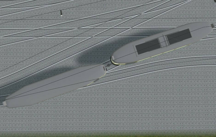

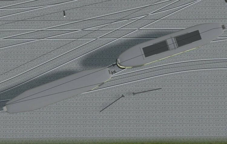

  16. Hallo Walter, das ist leider ein Trugschluss. Auch bei diesen Straßenbahnfahrzeugen stand beim Vorbild die Kupplung immer heraus. Dass ich die Kupplung ausblendbar gemacht habe, hat einen anderen Grund: Da die recht langen Stuttgarter Stahlwagen (zu denen auch der Reutlinger Stahlwagen gehört) als Zweiachser einen sehr kurzen Achsstand besitzen, schlagen die Wagenenden in der Kurve sehr stark aus. Dies bedeutet für die fest eingebaute Kupplung, dass sie insbesondere in S-Kurven sehr stark zur Seite driftet und damit die Kupplungen der zusammengekuppelten Wagen weit voneinander abstehen. Ich bin daher auf die Idee gekommen, die Kupplungen ausblendbar zu gestalten und stattdessen separate Kupplungen einzuführen (siehe im obigen Bild unten), welche selbst als "Fahrzeuge" realisiert sind und daher - einmal auf das Gleis gesetzt - immer in Gleislage ausgerichtet sind. Setzt man diese zwishen den Straßenbahnfahrzeugen anstelle der ausgeblendeten "festen" Kupplungen ein, bekommt man auch in S-Kurven ein "geschlossenes" Bild. Damit die Wagen durch das Einschieben der separaten Kupplungen nicht zu sehr auseinander geschoben werden (man sollte das möglichst nicht merken), mussten die _Coupler-Objekte der Kupplung sehr nahe beieinander positioniert werden, wobei _Coupler0 am Ende der Kupplung platziert sein sollte. Da die Coupler-Objekte aber immer beidseits der Modell-Mitte platziert sein müssen, wurde das Kupplungs-Model über das vordere Kupplungsende hinaus soweit "unsichtbar" verlängert, dass die Kuppelfläche gerade noch in die vordere Modellhälfte hinein ragt. Nur so war es möglich, die originalen Kupplungen "fast unsichtbar" durch die eingeschobenen Kupplungen zu ersetzen. Die Reutlinger/Stuttgarter Straßenbahnwagen kamen mit MBS V4 ins Programm. Bis zur V5 des Modellbahn_Studios funktionierte die eingeschobene Kupplung auch anstandslos. Nun habe ich heute festgestellt, dass bereits seit Version 6 (mit der Einführung des automatischen Bremsens) der Fahrzeugverband mit den eingeschobenen Kupplungen nicht mehr zusammen bleibt. Wenn ich den Straßenbahntriebwagen losfahren lasse, wird zwar der Beiwagen mitsamt den eingeschobenen Kupplungen zunächst mit gezogen. Doch mit der Zeit hängt sich der Beiwagen zusammen mit den Kupplungen ab, sodass der Abstand zum Triebwagen immer größer wird. @Neo: Kann es sein, dass es sich hierbei noch um einen Bug im Modellbahn-Studio handelt? Oder gibt es eine andere Möglichkeit, dieses Verhalten zu unterbinden? Wenn ich die eingeschobenen Kupplungen weg lasse und die originalen Kupplungen beibehalte, tritt dieses Problem nicht auf. Viele Grüße BahnLand
