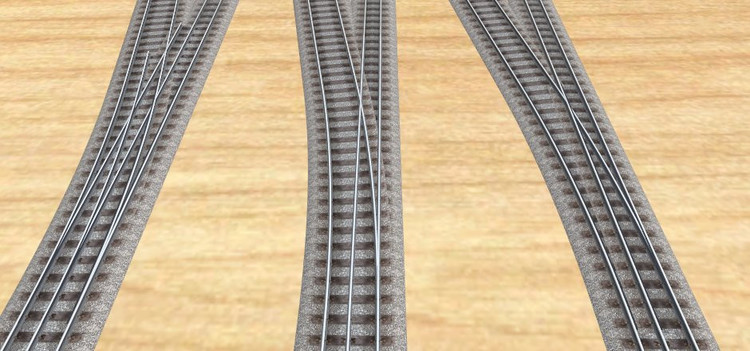

  19. Hallo Hermann, hast Du die Dreischienenweiche bei der Trennung der Normalspur- und der Schmalspur-Strecke absichtlich eingebaut, oder hast Du einfach nur keine andere Lösung gefunden? Ich könnte Dir hier zwei Alternativen anbieten, falls die Dreischienenweiche bei Dir nur eine "Notlösung" ist: Das obige Bild zeigt links die von Dir eingebaute Variante, wo über die Dreischienenweiche beide Spurweiten verzweigt werden und jeweils eine Spurweite dahinter einfach gekappt wird (Du hast hier ja noch die Gleissperren draufgesetzt, damit die Züge bei der Fahrt in die falsche Richtung nicht entgleisen). Bei der Variante in der Mitte habe ich die Dreischienenweiche durch jeweils ein einfaches Normalspur- und Schmalspurgleis ersetzt, die beide einfach an das hier endende Dreischienengleis angedockt werden und dann in verschiedene Richtungen auseinander laufen. Da hier aus MBS-Sicht keine Weiche vorhnaden ist, braucht auch nichts geschaltet zu werden. Jeder Zug fährt immer auf "seiner" Spur in die richtige Richtung. Allerdings bewegt sich hier auch keine Weichenzunge - sie liegt wie bei den klassischen Modellgleis-Weichen im MBS immer an der Außenschiene an. Bei dem Beispiel rechts habe ich wieder Weichen verwendet, aber für jede Spurweite getrennt. Hierbei habe ich bei der Normalpurweiche die Spur nach rechts und bei der Schmalspurweiche die Spur nach links als "virtuell" klassifiziert und dadurch unsichtbar gemacht. Schaltet man nun beide Weichen simultan um, bewegt sich auch (scheinbar) die Weichenzunge wie bei der Dreischienenweiche (wenn man eine "Weichengleis"-Variation eingestellt hat). Viele Grüße BahnLand Viele Grüße BahnLand
