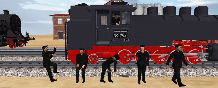

Noch etwas Anderes, da man nicht immerzu BR 99 bauen kann, habe ich mir noch einen Zeitvertreib gesucht -
Werde die Lokführer heute noch einstellen!

Hallo fmkberlin,
Peronallücke erkannt-Gefahr (das unbefugte Zivilisten Lok fahren) gebannt.

Guten Abend fmkberlin
Eine Frage bzw eine BItte. Währen die Lokfüherer auch mit Tauschtexturen möglich? Zb in hell oder Mittelgrau und Blau ( nicht betrunken sondern angezogen gg)
Und eine Frage zum bauen von Lokomotiven wie die 99 ? machst du die Vor und Nachlaufachsen starr oder definierst du die als Drehgestelle? Gerade bei so D oder auch E Kupplern in engen Radien ( und dafür waren ja Schmalspurloks gedacht) würden ja sonst die dritte oder vierte Achse neben dem Gleis stehen??
MfG Hans
Hallo Hans,
meine Menschen haben zwar eine relativ einfache Multitextur, aber die einzelnen Bereiche der Modelle sind darauf total chaotisch verteilt. Kein User würde verstehen, was er wohin verschieben muss. Beziehungsweise welche Bereiche er farblich verändern muss. Sorry

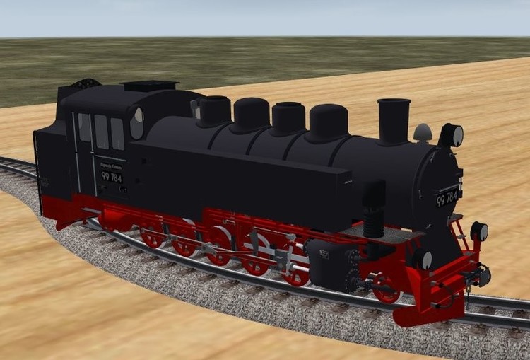

Beim Bau der BR 99 war für mich nicht die Heusinger Steuerung das Problem. Man muss sie Studieren, dann Verstehen und danach ist der Bau nur noch Fleißarbeit.
Was mich viel Zeit gekostet hat, war die Frage, wie bekomme ich 7 Achsen einigermaßen auf die Schiene. Es hat über 2 Tage gebraucht, bis ich in Etwa zufrieden war. Das Ergebnis: 2 Beiträge weiter Oben.
Hans, eine perfekte Lösung gibt es mit den Vorgaben vom MBS nicht.

Hallo Gemeinde,
ich haben "Fertig" !
https://youtu.be/SfGHmZBKYf4
Die Lok fährt auf einem 750 mm Gleis von BahnLand.
Da sich vor Neo's Qualitätskontrolle schon eine kleine Warteschlange, von Modellen von mir, gebildet hat, werde ich mit dem Einstellen in den Katalog noch warten.
Wobei ich mir die Frage stelle, ob das überhaupt sinnvoll ist, solange es diese echten Schmalspurgleise nicht im Katalog gibt. Auf einen Spur-N-Gleis wirkt die Lok bescheiden.
@pfjoh-die mittlere Treibachse der Lok hat, wie beim Original, keinen Spurkranz! In der anderen Sache werde ich Dir gleich eine PN schicken.

Hallo Frank
Ganz ganz toll. Ich hoffe du hast das dampfen ohne Anim Run gemacht. Die Dicke muss auch beim stehen dampfen und qualmen gg
MfG Hans
Hallo Frank,
ganz große Klasse! (y)

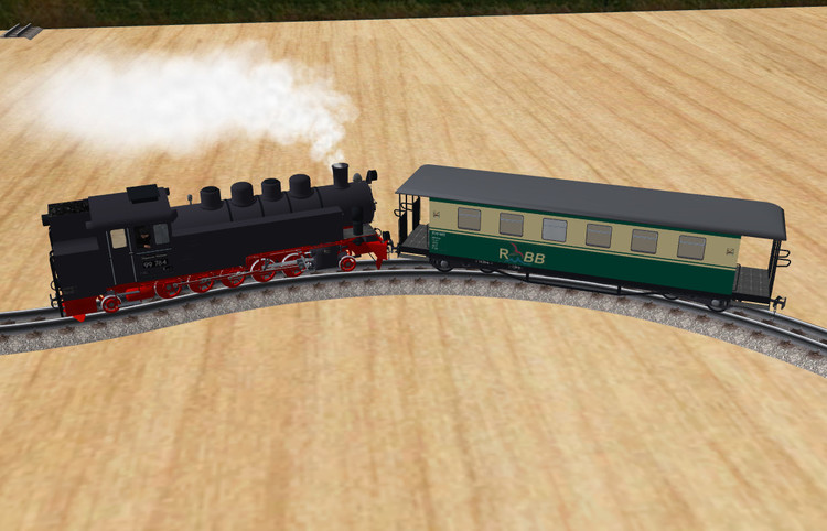

@pfjoh das Dampfen der Loks ist ist ein Effekt, den der Modellbauer ins Modell integrieren kann. Er hat aber keinen Einfluß darauf, wann es Dampft.
Es gibt nur die Möglichkeit, das der User einen Partikel-Effekt bastelt, der das Dampfen im Stillstand der Lok simuliert, und diesen dann mit der Lok verknüpft und bei Geschwindigkeit = 0 aktiviert.
Vielleicht könnte jemand so etwas kreieren und in den Katalog einstellen ?
Die Beleuchtung der Lok funktioniert dafür aber nur über Ereignissteuerung.

hallo @fmkberlin,
super klasse geworden (y) … ich gebe dir 20 Euro... für kohlen, :Ddamit der erste Haltepunkt der Katalog ist … also lass dampf ab :D… gruß schlagerfuzzi
Hallo Frank,
SUPER MODEL (y)
Gruß Frank

Schönen Abend
Da es öffters vorkommt das man die Rauchfahne , so schön sie auch ist, wenn über dem Tunnel nicht genug Material ist, sehr unrealistisch im Gelände zu sehen ist, ist die Lösung mit einer Animation den Rauch darzustellen, für mich die bessere Lösung. Wie gesagt keine Dampflok hört auf zu qualmen wenn sie im Bahnhof anhält. Ich geh zeitweise sogar soweit das ich zwei Partikel Animationen verwende . Dunkel wenig Rauch im stehen. und dazu viel weißer Rauch beim Fahren, der einzelnen Eintrag in der EV ist mir diese Ansicht wert, und zweitens, ich kann über ein Ereignis Gleis vor jeden Tunnel den Rauch wieder abstellen. Ich hab sogar mal getestet wie es aussieht wenn beim anfahren so 10sek an den Zylindern die Entwässerungsventile offen sind und es dort auch qualmt, was in der Realität ja nach jeden Halt in einen Bahnhof gemacht wird um das Kondenswasser aus den Zylindern zu bekommen. Ich kann nur sagen der Anblick entschädigt für die 5min Arbeit in der EV.

Hallo Gemeinde,
nachdem Neo heute einige Modelle von mir freigegeben hat, ist die Warteschlange so kurz, das ich die BR 99 in den Katalog eingestellt habe.
Der Wagen ist in Arbeit und wahrscheinlich werden noch Weitere, für die 750 mm Spur folgen.
