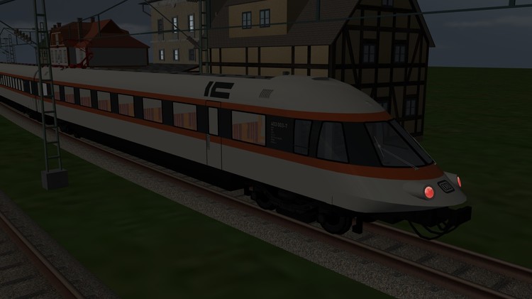

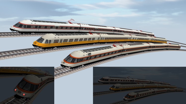

Hallöchen,
die Triebköpfe sind fertig - nun auch mit umschaltbarem Front-/Rücklicht. Mein Plan ist, die Teile noch zu Ostern komplett zu schaffen:Bild5.thumb.jpg.ee3eac536cc30e8052fd69a1e69e4705.jpg

der ET 403/404 ist nun mit Inneneinrichtung ausgestattet. Die ANimation "Licht" schaltet zwischen Front- und Rücklicht um.
Nach Freigabe weiterhin unter "Triebwagen".
Wer die Fahrzeug-Nummern ändern möchte: hier die kompletten Tauschtexturen mit allen Nummern:
403_404_Tauschtexturen_neu.zip
Ich wünsche euch ein frohes Osterfest mit hoffentlich endlich angemessenem Frühlingswetter!
Reinhard

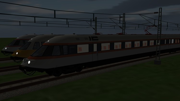

Hallo Reinhard,
eigentlich hatte ich meiner Meinung nach mein heutiges "Gefällt mir"-Kontigent noch nicht "aufgebraucht".
Trotzdem geht heute "nichts" mehr. Deshalb kommt der Daumen jetzt explizit: (y)
Leider kann ich an Deinen Bildern nicht eindeutig erkennen, ob der Triebzug auch eine "Innenbeleuchtung" hat. Falls nicht: Definiere die Inneneinrichtung (ohne die Führerstände, die bei Nacht ja dunkel bleiben sollen) einfach als "_LS"-Gruppe. Dann strahlt der Inneraum auch bei Nacht hell (muss ja nicht unbedingt schaltbar sein).

Hallo @BahnLand,
vor 17 Minuten schrieb BahnLand:
Genau so hab ich es gemacht. "Leuchten" ist evtl. etwas viel gesagt, als "_LS" sind alle Inneneinrichtungen definiert, ausgenommen der natürlich die Führerstände. Allerdings sind auch die Scheiben "getönt", damit fällt das "Leuchten" etwas weniger als üblich aus (wie z.B. bei den Scheinwerfern. Ich kann auch nachvollziehen, dass du auf der Gotthard-Anlage dieses Leuchten gut findest, aber die ET 403/404 hatten wirklich sehr dunkel getönte Scheiben, somit dürfte auch das "Leuchten" damals eher gering ausgefallen sein. Das "Bild im Bild" rechts unten zeigt das eig. recht gut.
Gib mal Bescheid, ob die Scheiben doch lieber wirklich durchsichtig sein sollen. Das entspricht dann nicht so dem Original, aber das "Leuchten" wäre damit intensiver.
Reinhard

Hallo @BahnLand, hallo 3D-MBS-Freundinnen und -freunde,
mit der Frage nach der Innenbeleuchtung hast du mich ganz "wuschig" gemacht! Weil ich dadurch etwas verunsichert bin, ob das alles so richtig ist (dachte, ich hätte im Modell alles berücksichtigt), habe ich deine Szene von hier mit den überarbeiteten Modellen nochmal nachgestellt:
Bild8.thumb.jpg.5c4fec0f312c9a52b177b2d588e498ab.jpgBild9.thumb.jpg.3b2e4b58be1b75c28793c83c9de7303a.jpg
So sieht das nun aus. Ich hoffe, es gefällt dennoch.

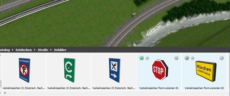

Wie kann ich eig. erkennen, ob ein aktualisiertes Modell auch freigegeben wurde? "Online-Version herunterladen" entfällt, weil ich dann ggf. nicht veröffentlichte Änderungen verwerfen würde. Hm...
und allen einen guten Start in den Ostersonntag
Reinhard
Hallo Reinhard,
Danke für Deine Erklärung.
Nachdem ich Deine Bilder gesehen habe, würde ich es so lassen. Man sieht jedenfalls, dass der Innenraum des Zuges beleuchtet ist.
Zu Deiner Frage bezüglich des Freigabe-Status:
Wenn Du in der Katalog-Übersicht mit der Maus über Deine eigenen Modelle fährst, erscheint links oben im Vorschaubild ein kleiner Globus, wenn Du das Modell veröffentlicht hast. Ist der Globus grau, hat Neo das Modell noch nicht freigegeben. Ist der Globus grün, ist das Modell freigegeben und für alle im Katalog sichtbar.
Da im obigen Beispiel das "Verkehrszeichen Formvarianten 02"-Paket schon einmal freigegeben war, ist es auch nach meiner Modifikation für die Nutzer weiterhin sichtbar und zugreifbar. Nur meine Änderungen sind noch nicht freigegeben, was an dem grauen Globus erkennbar ist. Erst wenn der Globus grün ist, weiß ich, dass die Freigabe durch Neo erfolgt ist und damit meine Änderungen auch bei den Nutzern zur Verfügung stehen.

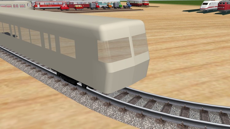

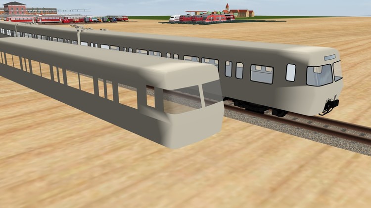

Liebe Modellbahnfreundinnen und -freunde,
mal wieder ein Zwischenstand - diesmal eher weniger optimistisch, weil ich seit geraumer Zeit am Verzweifeln bin. Ich dachte lange, dass die "Schnauze" des ET 403 so ziemlich das Schwierigste wäre, was man bauen könnte:
und ich war ziemlich stolz auf mich, als ich das endlich geschafft habe.
Hochmut kommt bekanntlich vor dem Fall!
Vollmundig habe ich mich an den ET 420/421 gewagt und das hier auch breitspurig angekündigt. Aber wie oben geschrieben, bin ich seit vielen Arbeitsstunden am Verzweifeln:
Das soll eigentlich der ET 420/421 werden, aber nun bin auch ich von diesen furchtbaren Schattenstrukturen gepeinigt und weiß nicht, was ich noch machen soll, um die wegzubekommen. Das linke Modell ist ein völlig anderer Aufbau-Ansatz als das rechte Modell und trotzdem tauchen wieder diese verdammten Schatten auf... es ist zum K... sorry...
Bis zum Aufbau der "Schnauze" funktioniert alles wunderbar, aber sobald ich es mit den (einfachen) Baugruppen der sich wiederholenden Seiten-Objekte verbinde, wird es so Sch---e wie im Bild zu sehen!
Und ich habe hier ne große Klappe, anderen Tipps zu geben, wie sie mit Blender Flächen innen und außen "smoothen" können und ähnliches!
Entschuldigt, dass ich hier gerade die Möglichkeit sehe, meinem Frust etwas Luft zu machen. Eigentlich hatte ich nur vor darzustellen, warum das (scheinbar einfache) Modell so furchtbar lange dauert. Ein zwei Möglichkeiten sehe ich noch, diesem Problem zu begegnen, werde das natürlich in den nächsten Tagen weiter angehen, aber derzeit bin ich leider gerade "etwas unten". Sollte ich das Teil tatsächlich mal schaffen, werde ich hier hoffentlich schreiben können, dass es immer für jedes Problem eine Lösung gibt, aber im Moment schwirren mir nur diese verdammten schattierten Flächen im Kopf herum... nicht mal das Weiterbauen am "Fachwerkhaus Peter" hilft mir aus diesem Dilemma...
frustierte Grüße
und trotzdem ein schönes Wochenende gewünscht!
Reinhard

es passiert mir immer wieder, dass ich einen Kommentar schreibe und dann  - ich weiß nicht warum - "nicht abschicke" (ich vermute, dass ich dabei anstatt auf den "Antworten"-Button zu klicken, versehentlich etwas zu weiter unten auf "Ungelesene Inhalte" klicke - und schon meine ich, dass der Kommentar abgeschickt ist.  Nun - lange Rede, kurzer Sinn - hier kommt meine Antwort, die Du eigentlich gestern hättest schon erhalten sollen (glücklicherweise wird der "nicht abgeschickte" Kommentar beim nächsten Antwort-Versuch wieder automatisch eingeblendet):
Hast Du es schon mal mit Sketchup versucht?
Dort kenne ich dieses Schatten-Problem nicht (zumindest bin ich bisher davor verschont geblieben).
Auch wenn ich in Sketchup die "Glättungs"-Funktion verwende, kommt bei mir der hier beschriebene Nebeneffekt nicht zustande.
Mich wundert nur, dass Du den Effekt manchmal bekommst (ET420-Rohbau) und manchmal nicht (fertige ET403). Gibt es da vielleicht einen speziellen Unterschied in den Bauweisen der beiden Modelle, der eventuell für dieses Phänomen verantwortlich ist?
Hallo Rainhard,
... ich habe auch schon herumgekämpft mit diesem Problem... siehe hier... bis ich dahinter gekommen bin, man für dieses Problem nicht nur die Normalien der Flächen sondern auch die Normalien der Eckpunkte betrachten muß. wenn die Normalien der Eckpunkte an den Flächenbegrenzungen nicht in die Richtung der Normalien der Flächen zeigen dann kann es auch zu solchen Schattenbildungen kommen... bei mir hat an den kritischen Nahtstellen "Kanten teilen"  Abhilfe geschaffen... ich weiß icht, ob dies bei Dir auch so ist aber eine Analyse in diese Richtung wäre es vielleicht einmal wert.
Wenn Du möchtest, dann kannst Du den "Rohbau" ja mal als .blend hier einstellen (oder mir zukommen lassen [Nachricht per PN und ich gebe Dir meine e-mail Adresse]... würde ich mir gerne einmal näher betrachten

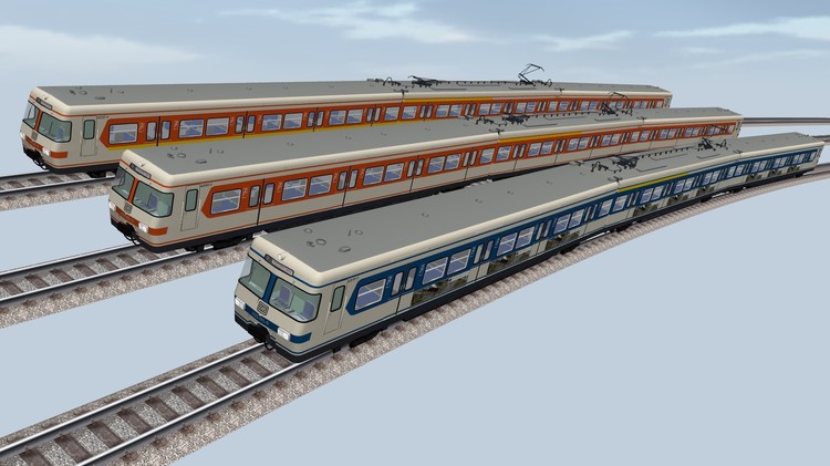

Hallöchen,
natürlich hat mir das keine Ruhe gelassen und ich habe einen AUsweg gefunden:
Allerdings habe ich (leider) nicht das Problem gelöst, sondern lediglich das Teil in einer anderen Bauweise nochmal konstruiert. Mal sehen, vielleicht bekomme ich das Problem (Schattierungen) mal in den Griff und kann hier eine Lösung anbieten. Jetzt will ich aber erstmal den lange versprochenen 420/421 fertigstellen.
Vielleicht mal eine Frage an die Kenner: @EASY hat ja u.a. oben darauf hingewiesen, dass es sich mit ziemlicher Sicherheit um die Ausrichtung der Normalen handeln muss. Dass man die anzeigen kann - die der Punkte und die der Flächen - weiß ich, aber wie kann ich die eigentlich beeinflussen (außer umdrehen)?
Reinhard
Hallo Reinhard,
wenn man es "richtig" machen möchte, dann geht es eigentlch nur über "Normal-Mapping" ... wird aber meines Wissens vom MBS nicht ünterstützt...
Am ‎13‎.‎04‎.‎2018 um 21:45 schrieb Porrey61:
Das soll eigentlich der ET 420/421 werden, aber nun bin auch ich von diesen furchtbaren Schattenstrukturen gepeinigt und weiß nicht, was ich noch machen soll, um die wegzubekommen. Das linke Modell ist ein völlig anderer Aufbau-Ansatz als das rechte Modell und trotzdem tauchen wieder diese verdammten Schatten auf. es

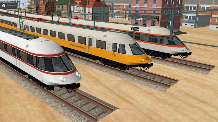

Guten Abend,
ich habe da mal was vorbereitet ;) Hat gedauert, ich weiß, war auch ziemlich anstrengend. Sorry schon mal an @fmkberlin: die Innenbeleuchtung wieder nur mit "LS" gestaltet, nicht mit "LC". Aber dieses Schattenproblem hat mich so gefesselt, dass ich auf ein weiteres Material diesmal nochmal verzichtet habe.
Ein bisschen Zeit benötige ich noch für die LOD, dann wird das Teil in einigen Variationen zur Verfügung stehen. Und zu dem Schattenproblem habe ich wahrscheinlich einen Lösungsansatz gefunden, dazu aber später mehr...
LG
Reinhard

Guten Abend,
nochmasl ein Zwischenbericht:
Ich weiß, der Violette/Violett-Lufthansa-Express fehlt noch. Aber da der im Wesentlichen nur noch eine Farbvariante ist, werde ich mich nun an die LOD machen.
Reinhard

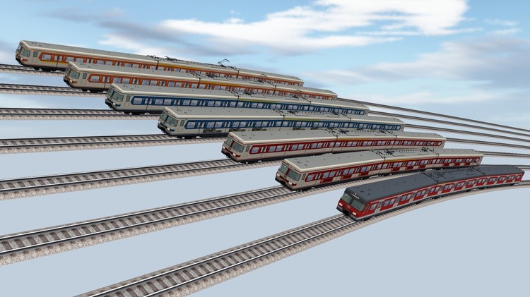

Guten Abend,
die ersten ET420/421 sind veröffentlicht und warten auf Freigabe durch @Neo. Das sind im oberen Bild die beiden orangen, blauen und roten. Der rot-grau-weiße braucht noch eine eigene LOD (konnte ich wegen der Farbgebung nicht die der ersteren nutzen) und die violetten Modelle werden auch noch ergänzt.
Viel Spaß.
