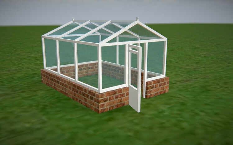

Reinhard Geschrieben 29. Juni 2022 Geschrieben 29. Juni 2022 Hallo @brk.schatz, na das ging ja schnell! 2 Fragen habe ich zu deinem Modell: - ist die Tür animiert? -Ich weiß, dass viele hier gerade an "Faller" interessiert sind, auch in der Diskussion um das Gewächshaus ist ja "Faller" erwähnt worden. Mit dem texturierten Stein-Sockel weicht dein Gewächshaus (das von Franz) ja von Faller ab. Deshalb meine Frage: ist es nicht optisch besser (und inhaltlich sinnvoller), wenn das weiße Gestänge auch eine Textur erhält? Also mindestens grau für eine Metall-Optik oder, wenn auf der Textur-Datei noch etwas Platz ist, vielleicht eine Holztextur? Nur mein persönlicher EIndruck... Gruß Reinhard
Andy Geschrieben 29. Juni 2022 Geschrieben 29. Juni 2022 Hallo Reinhard, und doch nochmal der Link: Auch das Fallermodell hat einen solchen Sockel. Aber in dem Fall ging es jetzt gar nicht mehr um das Faller-Modell. Das schieben wir mal weiter hinaus. Karl hat einfach nur Franz' Modell neu aufgelegt. Gruß Andy
brk.schatz Geschrieben 29. Juni 2022 Autor Geschrieben 29. Juni 2022 Hallo @Reinhard, hallo an alle, zu deiner obigen Frage: die Tür ist nicht animiert. (Animationen im allgemeinen sind nicht so mein Fall). Die Sockeltextur habe ich vom Originalmodell "abgekupfert" und modifiziert. Zur Rahmentextur: in den meisten Fällen sind diese Rahmenprofile weiß, ich glaube auch kostengünstiger als Profile mit Struktur. Aber ich kann ja mal in meinem Texturen-Chaos nachschauen, ob sich da etwas brauchbares findet. Eine Multitextur habe ich, bei 3 Texturen, nicht erstellt, da eine davon ja transparent ist und nicht mit nichttransparenten Texturen auf einer Sammeltextur zusammen sein sollten (Fehlermeldung). .....Und Andy hat beim Faller-Modell um Aufschub gebeten. Gruß Karl

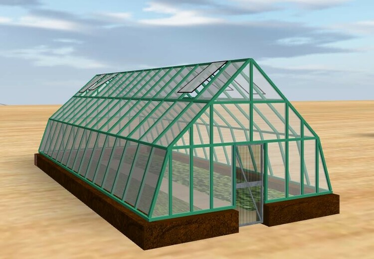

brk.schatz Geschrieben 30. Juni 2022 Autor Geschrieben 30. Juni 2022 Hallo an alle, nach Rücksprache mit Reinhard soll ich das Modell: Gewächshaus Franz hochladen: Zur Begutachtung als Entwurf . ID : F6715EA9-B8B0-4522-B1BA-12F9C1DC1F45 An dieser Stelle muss ich unseren Kollegen Reinhard lobend erwähnen. Die Zusammenarbeit mit ihm war angenehm und entspannt. Gruß Karl
JimKnopf Geschrieben 30. Juni 2022 Geschrieben 30. Juni 2022 Hallo Karl, schönes Modell, aber es fehlt das untere Rahmenstück für die Glasscheiben, finde ich. Gruß Axel
Reinhard Geschrieben 30. Juni 2022 Geschrieben 30. Juni 2022 Hallo @JimKnopf, danke für den Hinweis. In dem Original von franz habe ich nicht erkannt, was das sein soll. Jetzt wo du es "unteren Rahmen" nennst ist das völlig klar. Danke. Ich werde das Modell ergänzen und @brk.schatz erneut zukommen lassen. Es ist nur ein kleines Modell, aber es zeigt, dass wir hier gut zusammenarbeiten und dass das gut für uns alle ist. Danke auch an @brk.schatz! Gruß Reinhard
Reinhard Geschrieben 30. Juni 2022 Geschrieben 30. Juni 2022 Hallo @brk.schatz, hallo @JimKnopf, hallo alle, hier die geänderte Version. Danke für den Hinweis. Karl wird den Entwurf im 3D-MBS erneuern. Gruß Reinhard
brk.schatz Geschrieben 30. Juni 2022 Autor Geschrieben 30. Juni 2022 Hallo an alle, Mängelbeseitigung ausgeführt (s.o.) und wiederum hochgeladen. Danke Reinhard Gruß Karl

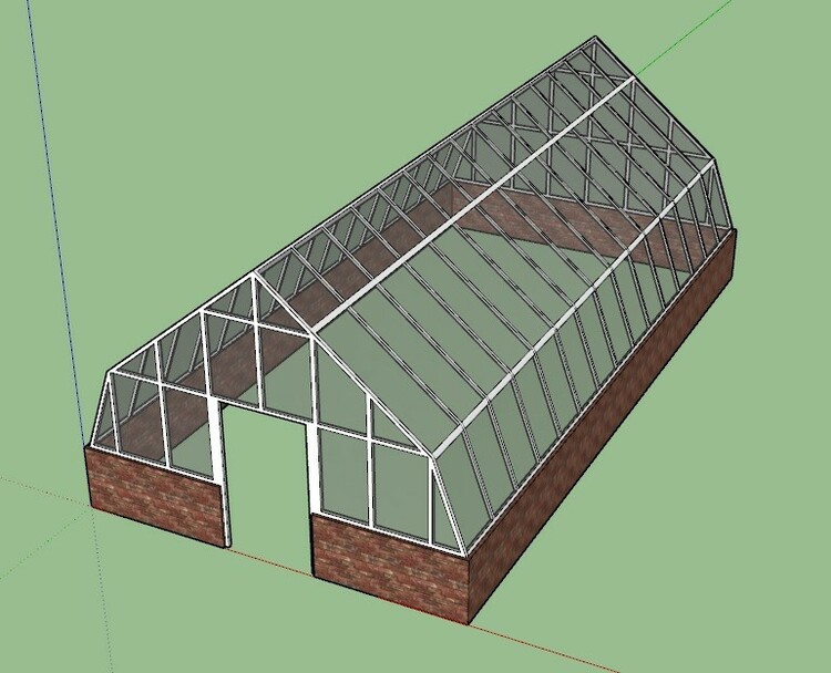

streit_ross Geschrieben 30. Juni 2022 Geschrieben 30. Juni 2022 Hallo Karl, ginge nicht noch eine Variante mit etwas anderer Textur für die Metallteile ? Und welche Funktion haben diese "Spitzen" am Dachfirst ? Ich bitte ausdrücklich um die Erlaubnis hier mal in Sachen Gewächshaus reingrätschen zu dürfen. Da ich nur V5 nutze, werde ich ja nicht in den Genuß des Modells kommen und habe mir deshalb mein eigenes Gewächshaus gebaut, aus Grundkörpern, wie es seinerzeit auch Franz 2014 getan hat. Es hat "zufällig" die Abmessungen des Faller-Gewächshauses, nur mit den richtigen Farben kann ich nicht dienen. Und Lothar würde mich auslachen. Noch mal Entschuldigung Karl, obwohl es zum Thema passt. Gruß streit_ross
Andy Geschrieben 30. Juni 2022 Geschrieben 30. Juni 2022 Hallo @streit_ross, wenn die Metallteile doch vielleicht aus Holz sind? Laßt sie doch weiß, da sieht nicht schlecht aus und es unterscheidet sich dann gut von den bislang verfügbaren und diesem Prototyp. Dann können wir das 'Unsichtbare' von Franz ins Archiv packen. Und diese Arbeit war auch nicht für die Katz' Reinhold. Da könnte ich mir die Daten der einzelnen Bestandteile direkt in Blender reinholen und es paßt. So bin ich ja damals auch beim Faller-Hochhaus vorgegangen. Gruß Andy

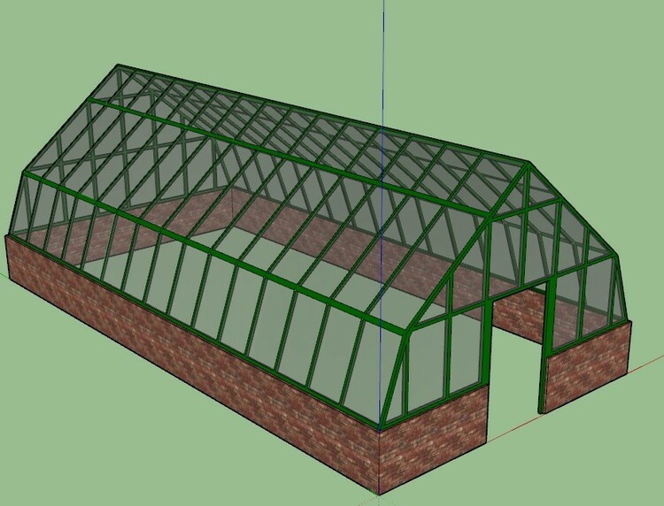

brk.schatz Geschrieben 2. Juli 2022 Autor Geschrieben 2. Juli 2022 Hallo @streit_ross, hier mal um einen Eindruck zu bekommen über eine Gewächshaus- Variation. Das Bild ist aus dem Bauprogramm (hier brauchte ich das Gerippe nicht extra weiß colorieren). Sicher, es fehlt außer der Tür noch die Aufsteller im Dach. Aber meine Frage: würde Dir das Weiß zusagen ("sag', schreib' ja nichts verkehrtes")? Gruß Kalli

streit_ross Geschrieben 3. Juli 2022 Geschrieben 3. Juli 2022 vor 9 Stunden schrieb brk.schatz: würde Dir das Weiß zusagen Hallo Karl, da hast Du meine Vorlage aus Grundkörpern prima mit Sketchup umgesetzt. Wenn Du solch ein Modell für einen einzelnen älteren Herrn baust, hat dieser auch keine Einwände gegen die Farbe des Gerippes. Gruß streit_ross
Andy Geschrieben 3. Juli 2022 Geschrieben 3. Juli 2022 vor 2 Stunden schrieb streit_ross: für einen einzelnen älteren Herrn Karl ist unbremsbar. Zumindest nähert er sich an. Aber das streit_ross-Modell kommt doch um einiges näher ran! Das mit der Rahmenfarbe sollen Lothar und/oder Brummi entscheiden. Für das Innenleben kann ich Texturen rüberschicken. Und - man sollte nicht vergessen - da gibt's auch noch einen hohen Schornstein. Und wehe, der sitzt nicht! Von dem Deckel auf dem Schornstein ganz zu schweigen... und wegblendbar muß er sein, für den Fall, das man das Gewächshaus direkt an die Erika stellt. Noch Lust drauf? Gruß Andy
streit_ross Geschrieben 3. Juli 2022 Geschrieben 3. Juli 2022 vor 6 Minuten schrieb Andy: Und wehe, der sitzt nicht! Und auf der Seite, wo der Schornstein stehen soll. muss der Glasaufbau bündig mit dem Sockel sein. Nur mal zur Erinnerung. Und hier die Maße, die uns Lothar genannt hat: Die Stärke der von mir frei gewählten Metall(oder Holz)streben beträgt 0,7 x 0,7 mm. Gruß streit_ross Gruß streit_ross

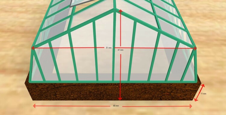

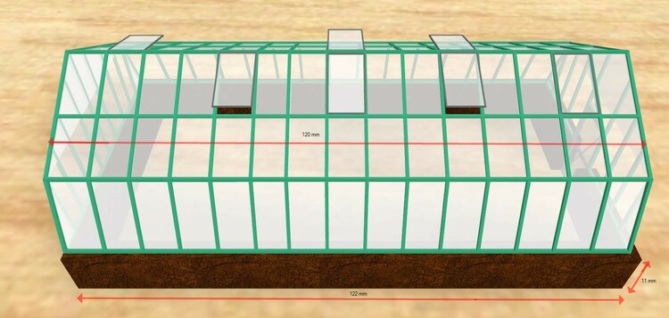

brk.schatz Geschrieben 3. Juli 2022 Autor Geschrieben 3. Juli 2022 (bearbeitet) Hallo @Andy, @streit_ross, irrtümlicherweise hat Reinhold eine Firsthöhe von 41 mm statt 45 mm angegeben, ansonsten stimmt die Bemaßung. Hier gleich auch die Umrechnung auf 1:1. Sockel: 10614mm Länge, 5655mm Breite und 957mm die Höhe. Glaskuppel: 10440mm Länge, 5307mm Breite und 2958mm Firsthöhe ab Sockel-Oberkante. Glasknick: 4437mm in der Breite. Glaselemente (seitl.15 Stck.) a 696mm breit. das sind die Maße die ich hier im Forum entnehmen konnte. Gruß Kalli P.S.: Maße fehlen noch, die Lothar uns (Forum) nicht - oder ich habe sie übersehen - mitgeteilt hat: Höhe Sockeloberkante zu Glasknick - Mitte. L/B/H vom Kamin. ... Das Faller mit der Umsetzung des Maßstabes kein gutes Händchen hat ist hinlänglich bekannt. Bearbeitet 3. Juli 2022 von brk.schatz Nachtrag
brk.schatz Geschrieben 3. Juli 2022 Autor Geschrieben 3. Juli 2022 Hallo @streit_ross, hier noch mal eine andere farbliche Fassung deiner Variation: Grün steht für die Hoffnung, dass es mal was wird. Der tatsächliche Grund der Texturierung ist: Die Grundfarbe in Sketch Up ist ja weiß, coloriere ich dann auch noch in weiß..... bei einer dunkleren Farbe sehe ich dann: hier und da muss ich noch nachtexturieren. Möglichkeiten gibt es viele um zum gleichen Ergebnis zu gelangen. Ok, sollte dir weiß eher zusagen, oder doch vielleicht das Grün...... Jetzt gilts! Gruß Karl
streit_ross Geschrieben 5. Juli 2022 Geschrieben 5. Juli 2022 Hallo Karl, die von Dir gewählte grüne Farbe ist ok. Ich sehe auf Deinem Bild, das der Glasaufbau auch an der Türseite mit dem Sockel bündig abschließt. Wie Lothar geschrieben hat, schließt der Glasaufbau an der Kaminseite mit dem Sockel bündig ab. Wenn der Sockel 122 mm lang und der Glasaufbau 120 mm lang sind, müsste also an der Türseite der Sockel 2 mm überstehen. Und die in teilweise unterschiedlichem Winkel einzelnen geöffneten Dachscheiben dürften auch nicht fehlen. Gruß streit_ross
brk.schatz Geschrieben 5. Juli 2022 Autor Geschrieben 5. Juli 2022 Hallo @streit_ross, deine Variation wird grün, "gebongt". Bei einer Variation musst du dich nicht unbedingt an Originalmaße halten, annähernd genügt auch schon. Auf meinem Bild könnte man meinen der Glasaufbau schließt bündig ab, dem ist nicht so (Perspektive halt). Da uns die Wandstärke des Sockels nicht bekannt ist, bin ich zu Beginn auf eine 300 mm Wandstärke gegangen. Darauf folgend den Aufbau mittig gesetzt. Die Wandstärke erschien mir dann zu wuchtig. Außen- und Innenseite habe ich dann optisch angepasst, dementsprechend stimmt Länge und Breite des Sockels nicht mehr mit dem Originalmaß überein. Die Tür habe ich "montiert"(fest), die Aufstellfenster folgen noch. Gruß Kalli

Neo Geschrieben 6. Juli 2022 Geschrieben 6. Juli 2022 Hallo Karl, dein "Gewächshaus Franz" besitzt die gleichen Maße wie das Originalmodell von Franz. Da Franz' Modell eigentlich nicht mehr sinnvoll einsetzbar ist, ist es sinnvoll, dieses direkt durch dein neues Modell zu ersetzen. Damit das klappt hätte ich noch zwei Änderungswünsche: Die Türanimation sollte auf Autoplay stehen, damit sie sich standardmäßig öffnet (wie beim alten Modell) Der Koordinatenursprung sollte identisch zu Franz' Modell sein, dann kann es direkt auf alten Anlagen ersetzt werden Weiterhin habe ich noch Verbesserungsvorschläge zu deinen anderen Modelle: Das Marshal-Haus und Mayor Office sehen fast identisch aus, bitte in einem Modell mit zwei Variationen zusammenfassen Das andockbare Pfarrerhaus bitte direkt in das Kirchenmodell (als zweite Variation) integrieren, ein manuelles Zusammenbauen halte ich für diese zwei Modelle für nicht sinnvoll Viele Grüße, Neo
Reinhard Geschrieben 7. Juli 2022 Geschrieben 7. Juli 2022 Hallo, danke @Neo für die Hinweise. Ich habe das Gewächshaus Franz entsprechend geändert und @brk.schatz gesendet. Sobald Karl es erhalten hat, wird er den Entwurf erneuern. Gruß Reinhard
