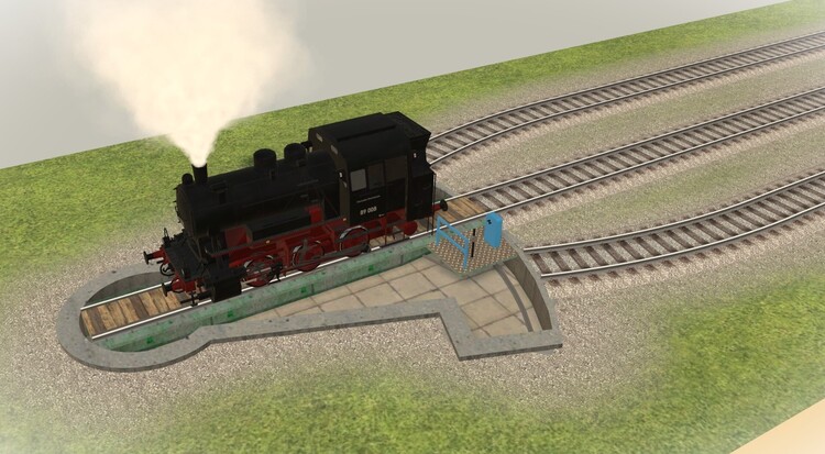

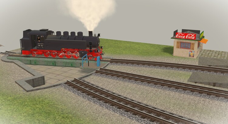

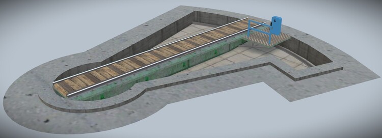

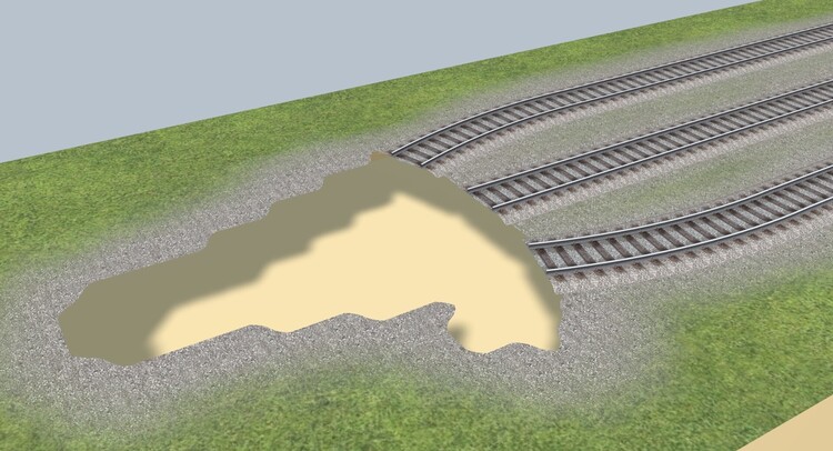

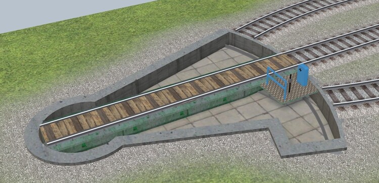

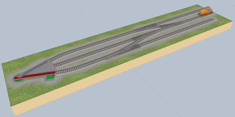

Roter Brummer Geschrieben 20. Februar 2024 Autor Geschrieben 20. Februar 2024 Hallo zusammen, ich glaube, ich bin (nochmals großen Dank an EASY) fertig. Die Gleise haben eine Tauschtextur und können so den Anschlussgleisen angepasst werden. Der äußere, etwas tiefere Rand dient dazu, Löcher, die in der Grundplatte beim Einbau zwangsläufig entstehen, zu verschließen. So sieht ein solches Loch möglicherweise aus. Nach Einbau der Segment-Drehscheibe sieht man davon fast nichts mehr. Die Segment-Drehscheibe ist nur für kürzere Loks gedacht. Wenn man aber hinten noch kurze Gleisstummel ansetzt kann die volle Bühnenlänge genutzt werden und auch eine 86er passt drauf. Ich habe das Modell zwecks Test mal als Entwurf hochgeladen 5E3BDE69-C6DA-4CA8-8384-725E8604BFB7 und bin gespannt. Brummi

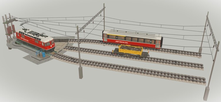

Roter Brummer Geschrieben 26. Februar 2024 Autor Geschrieben 26. Februar 2024 (bearbeitet) Hallo zusammen, ich habe mal versucht, die 1000mm Segment-Drehscheibe so weit es geht, realitätsnah mit Oberleitung zu überspannen. Allerdings entzieht es sich vollkommen meiner Kenntnis, ob es bei der Rhätischen Bahn überhaupt jemals eine solche Anlage gibt oder gegeben hat. Vielmehr ging es darum, zu testen ob eine solche Situation im Modellbahnstudio innerhalb eines kleinen Dioramas abgebildet werden kann. HG Brummi Bearbeitet 26. Februar 2024 von Roter Brummer

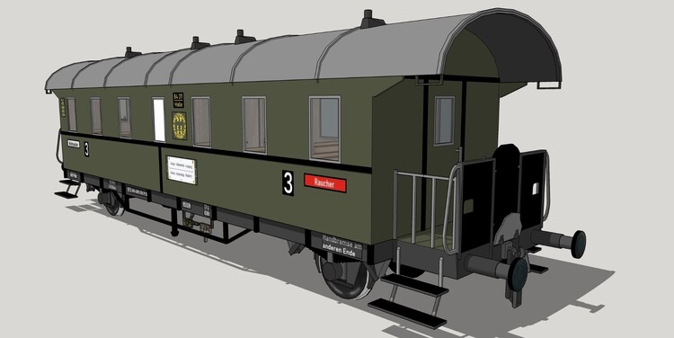

Roter Brummer Geschrieben 18. Mai 2024 Autor Geschrieben 18. Mai 2024 Hallo zusammen, es gibt zwar schon sogenannte "Donnerbüchsen" im Katalog, aber diese weisen allesamt 22 Materialien und über 25.000 Polygone auf. Deshalb habe ich mich mal hingesetzt... Die Bilder sind direkt in Sketchup aufgenommen, aber es ist jetzt schon klar, dass es zwei Materialien (wegen des Fensterglases) und ca. 11.000 Polygone in LOD0 sein werden. Was man auf den Bildern sieht, ist die sog. "Holzklasse" (Ci-28). Nach meinen Recherchen hat es die bei der DB nicht mehr gegeben. Apropos Recherche: Diese gestaltet sich als extrem zeitaufwändig, weil es im Laufe der Jahre Unmengen an Abwandlungen gab. Ich werde mich da wohl auf die gängigen Typen beschränken. HG Brummi
Wüstenfuchs Geschrieben 18. Mai 2024 Geschrieben 18. Mai 2024 Am 18.5.2024 um 14:48 schrieb Roter Brummer: weil es im Laufe der Jahre Unmengen an Abwandlungen gab Erweitern Stimmt, in den Gleisbauzügen gab es die zB. als Aufendhaltswagen, Wasch- Duschwagen, Küchenwagen, Werkstattwagen usw. da käme schon alleine ne ganze Flotte zusammen. Ist jetzt nur als juks gemeint, aber wenn's passt währen einige Wagen für unsere MBS Gleisbauarbeiter schön. Da ist die Auswahl mehr als Beschränkt.
