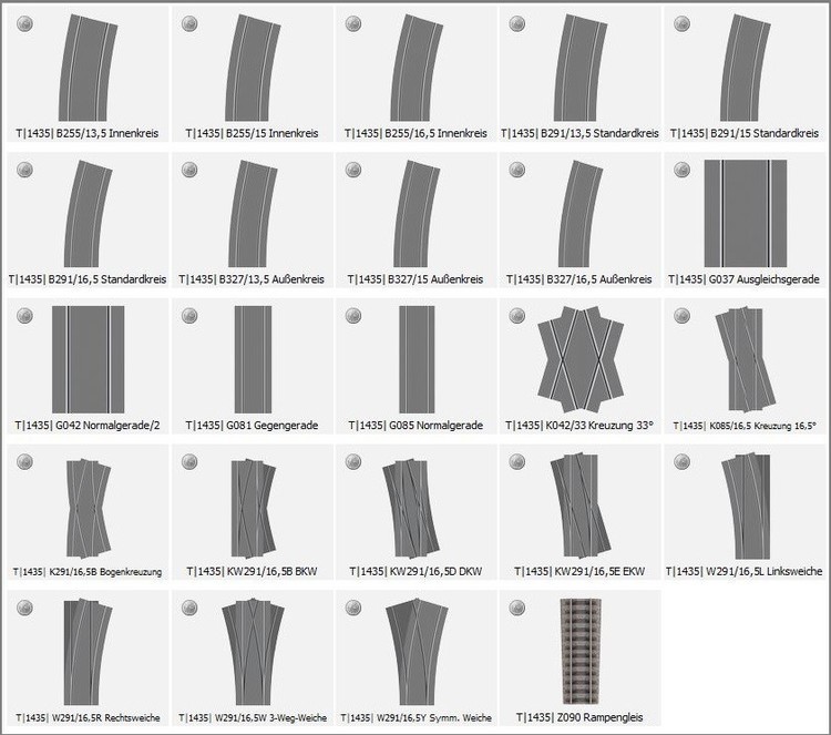

Virtuelle Gleissysteme in der Katalog-Kategorie "Vorbild-orientiert"
nachdem @Neo aufgrund der Anregungen in diesem Thread in der Katalog-Kategorie "Vorbild-orientiert" die Unterkategorien für die einzelnen Spurweiten angelegt hat (vielen Dank, Neo), habe ich nun die ersten Gleissysteme als Erweiterungen der bisherigen einzelnen "Referenzgleise" eingebracht.

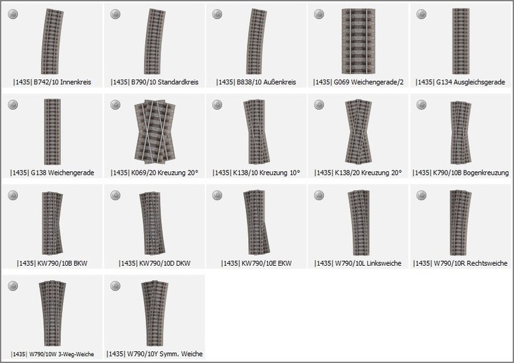

1.  Virtuelles Gleissystem für Bahngleise (Abrollhöhe 3,82 mm) in Normalspur (1435 mm)
Bild 01:  Bahngleis-System für Normalspur (1435 mm)
 Die Gleis-Bezeichnung erfolgt nach folgendem System und wird für alle Spurweiten gleichermaßen angewendet:
|1435|                 Spurweite zwischen zwei "symbolisierten" Schienen
Kennbuchstabe  Kennzeichnung des Gleistyps (B=Bogengleis, G=Gerades Gleis, K=Kreuzung,
                           KW=Kreuzungsweiche, W=Weiche)
Zahl                    Länge in mm bei geraden Gleisen, Radius in mm bei Existenz eines Gleisbogens
/Zahl                   Kreuzungs- oder Bogenwinkel
Variante              (B=Bogenkreuzung(sweiche), E/D=einfache/doppelte Kreuzungsweiche,
                            L/R/W/Y=Links-/Rechts/3Weg-/Symmetrische Weiche)
Für die "einfachen" Gleise ist die Variation "G01 Gleis mit Bettung" voreingestellt, für die Weichen und Kreuzungsweichen  "W=1 Weichengleis". Damit stehen  die Weichenzungen auf einer Seite immer ab.

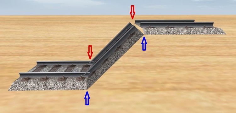

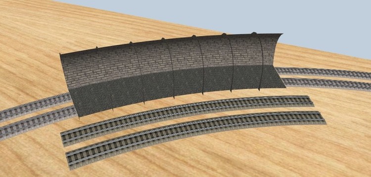

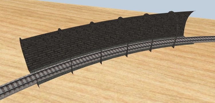

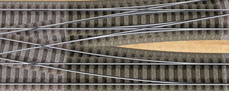

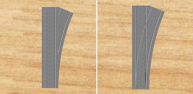

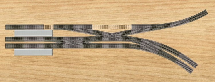

Bild 02:  Abstehende Weichenzungen

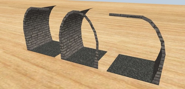

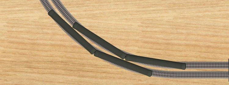

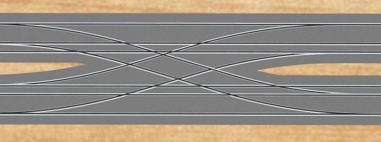

Die Backenschienen am Herzstück und die Radlenker lassen sich leider nur mit Zusatzmodellen nachbilden, die als Variationen im Modell "Bahngleis Zubehör variabel" in der Kategorie "Zubehör" enthalten sind. Diese docken an den Gleisen an und lassen sich entlang der Gleisachse verschieben sowie über den Schieberegler im Eigenschaftsfenster in der Länge variieren. Das nachfolgende Bild zeigt denselben Gleisausschnitt wie oben, jedoch mit hinzugefügten Backenschienen und Radlenkern.
Bild 03:  Radlenker und Backenschienen (zum Vergrößern anklicken)

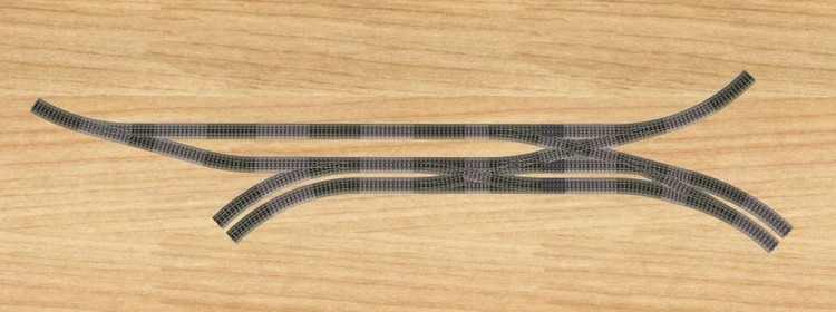

Alle angegebenen Gleismaße beziehen sich im gesamten Beitrag auf den Maßstab H0 (1:87) und sind bei den Gleisbezeichnungen auf Ganzzahlen gerundet. In den Katalog-Beschreibungen der einzelnen Gleismodelle sind die Maße mit 2 Stellen hinter dem Komma angegeben.
Beim Parallelgleisabstand habe ich mich am Vorbild und an den "Normen Europäische Modellbahnen" (NEM) orientiert. Bei der Deutschen Bahn beträgt der Gleismitten-Abstand bei Bestandsstrecken 4 m und bei Neubaustrecken für Hochgeschwindigkeiten 4,5 m, was im Maßstab H0 45,98 mm und 51,72 mm entspricht. NEM gibt für diese Baugröße 46 mm und für die Baugröße Z (1:220) 19 mm vor. Letzterer ist beispielsweise bei der in Spur Z gebauten Gotthard-Anlage als Parallelgleisabstand realisiert.  Dieser ergibt übrigens auf die Baugröße H0 umgerechnet ziemlich genau 48 mm, welche ich aufgrund der ganzzahligen Teilbarkeit durch 4 für das obige Gleissystem gewählt habe.

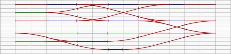

Für die Weichen habe ich bei einem Abzweigwinkel von 10° an deren Ende einen seitlichen Ausschlag von 12 mm vorgesehen (1/4 des Parallelgleisabstands). Das abzweigende Gleis soll hierbei durchgehend als Gleisbogen (ohne gerade Verlängerung) ausgeführt sein. Hieraus ergibt sich dann automatisch ein Weichenradius von (gerundet) 789,88 mm. Die Weichen, Kreuzungen und Kreuzungsweichen richten sich alle nach derselben Geometrie. Insbesondere besitzen die Weichen gleiche "Schenkellängen", sodass sie an derselben Stelle sowohl gerade als auch schräg eingebaut werden können. Die Länge aller geraden Stränge der Weichen, Kreuzungsweichen und der Kreuzung mit gleichem Abzweigwinkel entspricht damit einheitlich 2 Schenkellängen. Die Kreuzung mit doppeltem Kreuzungswinkel (für doppelte Gleisverbindungen) gibt es auch mit halber Länge.

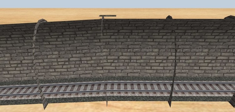

Bild 04: Gleisraster (zum Vergrößern auf Bild klicken)
Die Diagonalen der Weichen, Kreuzungen und Kreuzungsweichen bestimmen ein Raster, in das sich das komplette Gleissystem einfügt. Die geraden Stränge der im obigen Bild rot eingefärbten Gleistücke passen diagonal exakt in das Raster. Da auch die horizontal ausgerichteten (roten) Gleisstränge dieselbe Länge wie die diagonalen Stränge besitzen, ragen sie an den "waagerechten" Enden etwas über das Raster hinaus - genauso wie die Gleisbögen). Dies wird durch die blau eingefärbten Ausgleichsgeraden und grün eingefärbten Gegengeraden zur Weiche kompensiert. Hiermit bleibt auch über längere Strecken die Ausrichtung der Gleiskonfiguration am Raster erhalten.
Diese Methodik wird ebenso auch auf die Gleissysteme für die anderen Spurweiten angewendet.

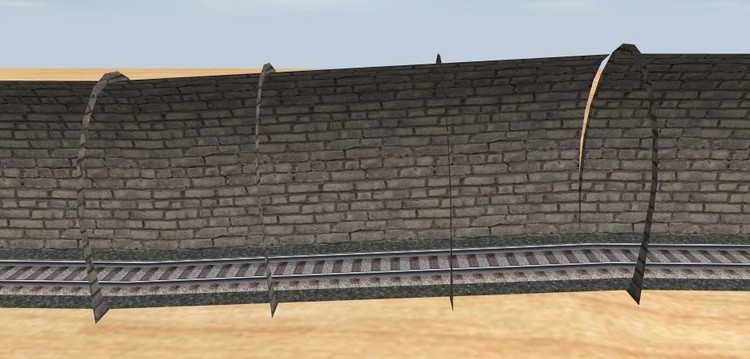

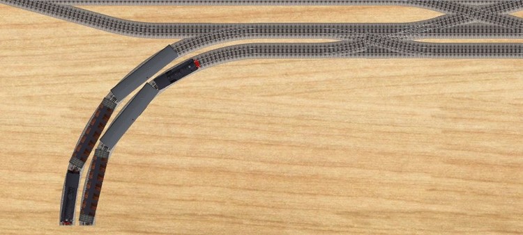

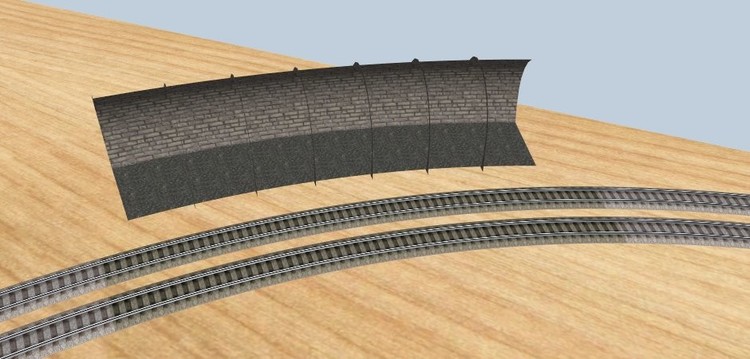

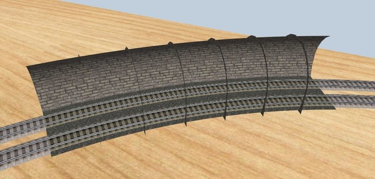

Für einen Parallelgleisabstand von 48 mm ist der Radius des "Standard"-Gleisbogens von 789,88 mm gerade noch groß genug, sodass sich auf diesem Gleis und dem inneren Parallelkreis (Radius 741,88 mm) begegnende Züge mit den langen MBS-Schnellzugwagen gerade noch aneinander vorbei passen, ohne sich zu berühren.

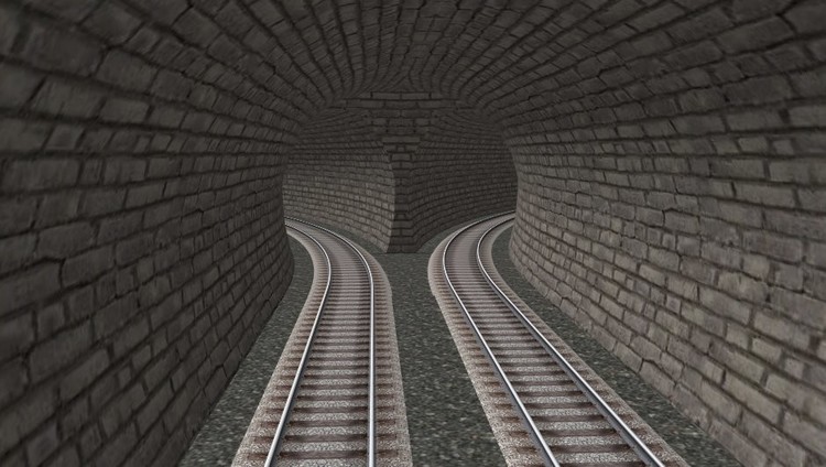

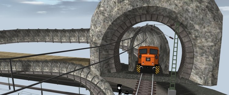

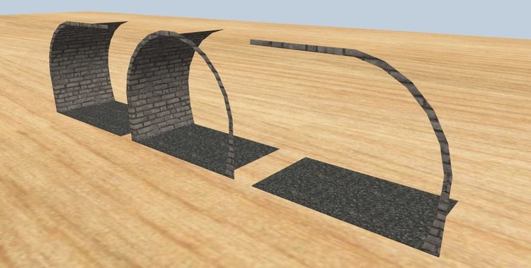

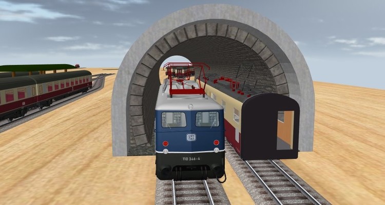

Bild 05:  Fahrzeugbegegnung in der Kurve

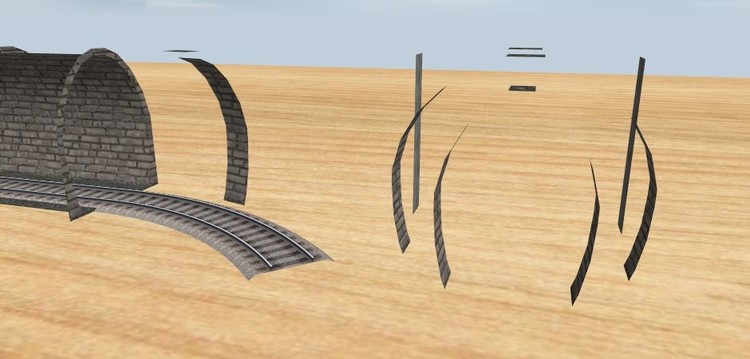

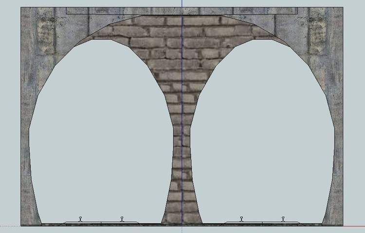

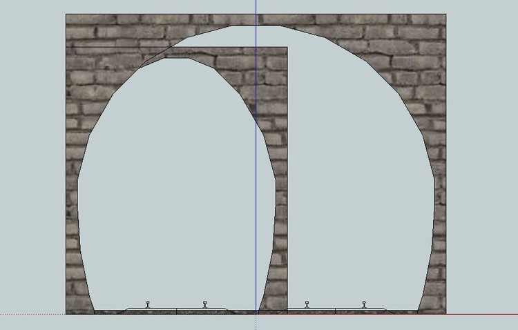

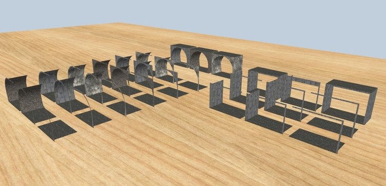

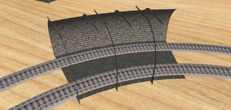

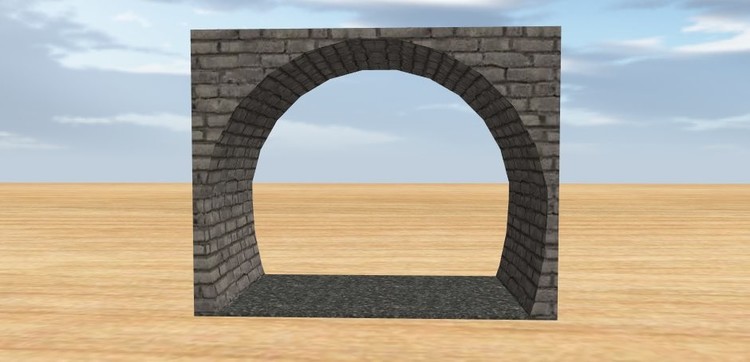

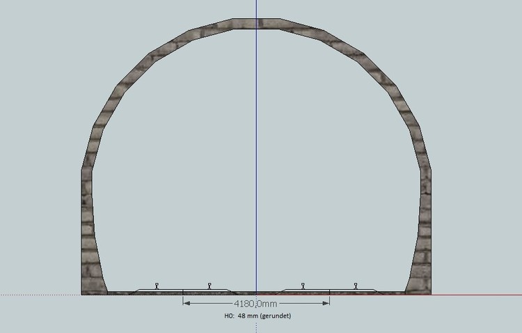

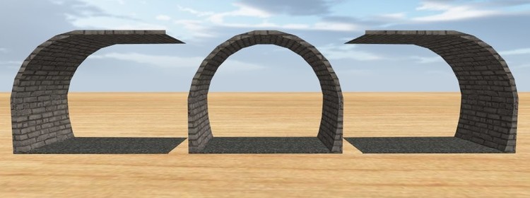

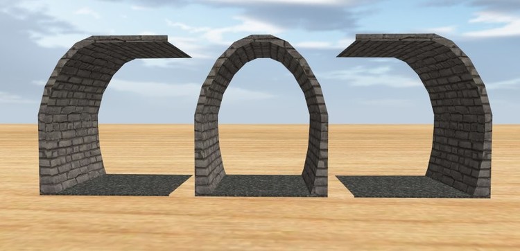

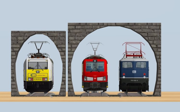

Auch die für die Gotthard-Anlage nach Vorbild gebauten Tunnelportale und die dazu gehörenden Tunnelröhren passen genau zu den im Parallelgleisabstand von 48 mm durchfahrenden Elektro-Fahrzeugen mit gehobenen Stromabnehmern.
Bild 06:  Tunnelprofil passend zum Parallelgleisabstand

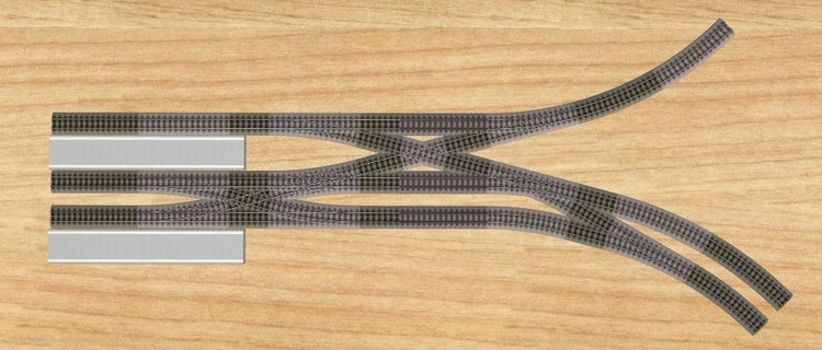

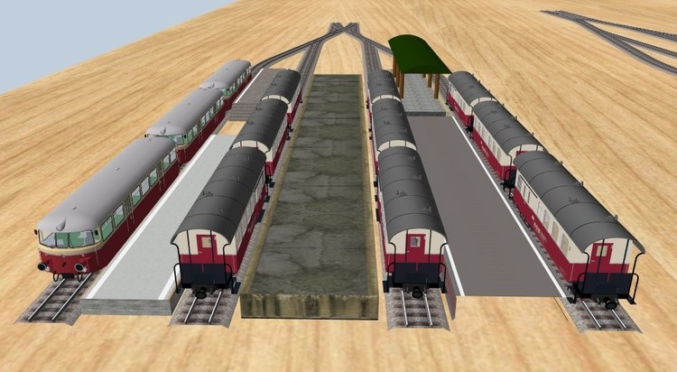

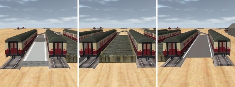

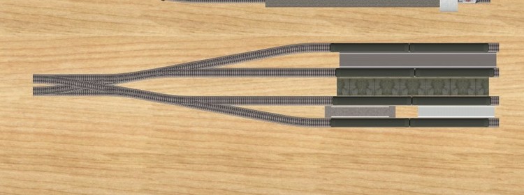

Schließlich habe ich auch noch die im Online-Katalog verfügbaren Bahnsteig-Modelle ausprobiert. Viele davon lassen sich in das seitliche 12-mm-Raster integrieren:
Bild 07:  Bahnsteige im Gleisabstands-Raster
Das SBB-Bahnsteigsystem B1 (im unteren Bild links vorne) sowie die Bahnsteigsysteme B5 und B6 von  @FeuerFighter (lins hinten) passen ziemlich genau zwischen 2 Gleise mit einem Rasterabstand von 84 mm. Bei der schmalen Variante von Brummis (@Roter Brummer) Bahnsteigsystem B3 ist zu den Gleisen hin "etwas Luft". Bei einem Rasterabstand von 96 mm schmiegt sich das Bahnsteigsystem B2 von (ebenfalls von @FeuerFighter) genau an die Gleise mit Bettung an (im unteren Bild rechts). Die zum Trossinger Bahnhof passenden Bahnsteige von @Robbinwood sind minimal schmäler. Das mittlere Bild unten zeigt schließlich einen zwischen 2 Gleise im Rasterabstand von 108 mm exakt eingefügten Bahnsteig der breiten Variante aus Brummis Bahnsteigsystem B3, während das Bahnsteigsystem B7 (nochmals von @FeuerFighter) hier zu den Gleisen hin etwas Abstand lässt. Das von Brummi bereitgestellte Bahnsteigsystem B4 mit einseitigen Markierungen habe ich hier nicht betrachtet, weil es sich durch unsichtbare Überlappungen an beliebige Gleisabstände anpassen lässt.
Bild 08:  Passende Bahnsteig-Systeme für die Normalspur aus dem Online-Katalog

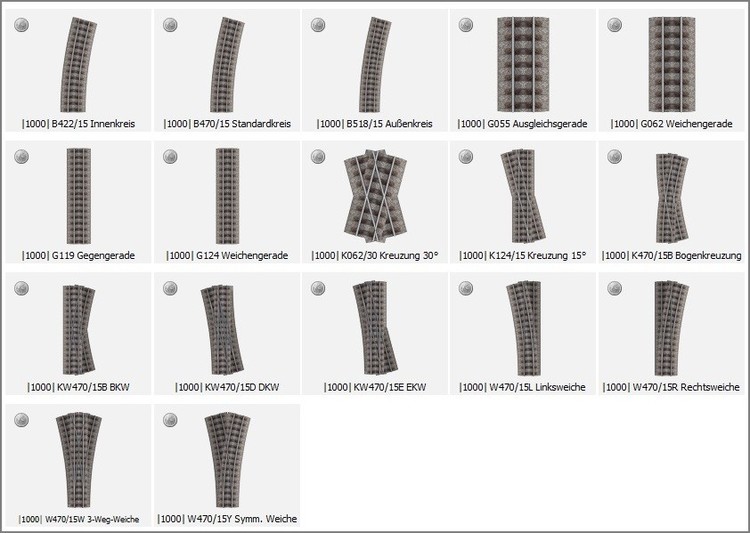

2.  Virtuelles Gleissystem für Bahngleise (Abrollhöhe 3,82 mm in H0) in Meterspur (1000 mm)
Bild 10:  Bahngleis-System für Meterspur (1000 mm)
Bei diesem Gleissystem wird ebenfalls der Parallelgleisabstand von 48 mm verwendet. Für die Weichen sind jedoch als Abzweigwinkel 15° und für die seitliche Auslenkung 16 mm (1/3 des Parallelgleisabstands) vorgegeben. Hieraus ergibt sich für den Weichenbogen ein Radius von 469,56 mm. Die Gleise fügen sich ebenso wie das Gleissystem aus Bild 01 in ein Gleisraster wie in Bild 04 dargestellt ein, dessen Rasterbreite jedoch nun 16 mm beträgt und aufgrund der steileren Diagonale (15° statt  10°) in der Längsrichtung verkürzt ist.

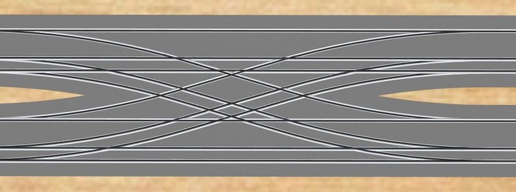

Dreischienengleise mit in die Normalspur eingebetteter Meterspur
644534595_03Gleissatz1000mmDreischienengleise.thumb.jpg.1b1ef236f481909054d7654ba6409698.jpg
Bild 13:  Dreischienengleise im Bahngleis-System für Meterspur (1000 mm)
Die Dreischienengleise mit den Spurweiten 1435+1000 mm sind Teil des Bahngleissystems für Meterspur. Charakteristisch in deren Modellbezeichnung ist die dritte "symbolische" Schiene im vorderen Namensteil ("|1000||" oder "||1000|"), wobei deren Stellung innerhalb des "Gleissymbols" angibt, auf welcher Seite das Schmalpurgleis am Normalspurgleis "anliegt". Entsprechend der Nutzung dieser Gleisstücke auch durch Normalspur-Fahrzeuge wurde hier die Gleisgeometrie des Normalspur-Gleissystems aus Bild 01 verwendet.
Bis auf jeweils ein gerades und ein gebogenes Referenzgleis für jede Schmalspur-Ausrichtung habe ich auf weitere "einfache" Dreischienengleise verzichtet. Ein- und Ausfädelungen von Schmalspurgleisen bzw.  Kreuzungen können einfach durch "Überlagern" zweier Gleise nachgebildet werden, wobei  das Andocken des Normalspur- oder Schmalspurgleises an den jeweils richtigen Kontakt des angrenzenden Dreischienengleis ein ordentliches Überfahren durch die passierenden Normalspur- oder Schmalspur-Fahrzeuge garantiert.
Soll ein Dreischienengleis mit dem 3D-Modelleditor bearbeitet werden, ist stets zu berücksichtigen, dass die Anzahl der Fahrspuren gegenüber einem "Zweischienen"-Gleis verdoppelt ist. Bei einem "einfachen" Dreischienengleis müssen also immer 2 Fahrspuren, bei einer Dreischienenweiche 4 Fahrspuren angepasst werden. Hierbei ist grundsätzlich zu beachten, dass bei der hier vorliegenden Kombination Normalspur+Meterspur die Fahrspur für das Meterspurgleis gegenüber jener für das Normalspurgleis am Startpunkt des Gleises 2,5 mm seitlich nach rechts (positiver Wert) oder links (negativer Wert) versetzt ist. Damit das auch entlang der komplettem Spurlänge so bleibt, muss dieser seitliche Versatz auch beim Radius der Schmalspur-Gleisbögen berücksichtigt werden (Radius muss gegenüber dem Normalspur-Radius um 2,5 mm vergrößert oder verkleinert sein).
Das Dreischienengleis verwendet als Spline-Modell ein Dreischienen-Gleisprofil, dass ein am Normalspurgleis entweder rechts oder links anliegendes Schmalspurgleis realisiert. Deshalb sind für die beiden Schmalspur-Ausrichtungen jeweils 2 Gleismodelle erforderlich. Nur das gerade Dreischienengleis könnte man einfach um 180° drehen. Es wurde aber als "Ausgangsgleis" für eine 3D-Modelleditor-Manipulation in beiden Ausrichtungen beibehalten. Da dieses Gleisprofil bei jeder Fahrspur "vollständig" angezeigt wird, dürfen im 3D-Modelleditor nur die "Normalspuren" als Typ "Spline" definiert sein. Die "Schmalspuren" müssen dagegen immer den Typ "Virtuell" besitzen, damit sie nicht seitenversetzt nochmals das komplette Gleisprofil anzeigen.

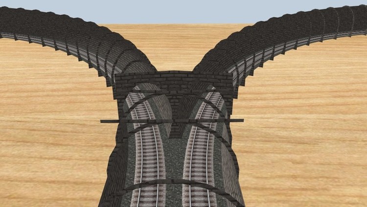

Für die Realsierung von  Ein- und Ausfädelungen beim Dreischienengleis , der  Kreuzung eines Schmalspurgleises mit einem Normalspurgleis oder auch eines Seitenwechsels der Schmalspur innerhalb des Normalspurgleises müssen also getrennte Normalspur- und Schmalspurgleise verwendet werden. Das Andocken dieser Gleise an ein vorhandenes Dreischienengleis ist aber kein Problem.
Bild 14:  Seitenwechsel beim Dreischienengleis

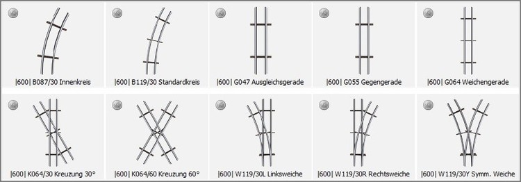

3.  Virtuelles Gleissystem für Bahngleise (Abrollhöhe 3,82 mm in H0) in Feldbahnspur (600 mm)
Bild 15:  Bahngleis-System für die Feldbahnspur 600 mm
Beim Feldbahngleis wurde für die Weichen ebenfalls ein seitlicher Ausschlag von 16 mm realisiert, allerdings bei einem Abzweigwinkel von 30°. Damit ergibt sich für den gebogenen Strang der Weiche ein Radius von 119,43 mm. Ohne gerades Zwischenstück in der Diagonalen ergibt sich ein Parallelgleisabstand von 32 mm.
Auch dieses Gleissystem fügt sich in ein Gleisraster ein, dem ein seitlicher Rasterabstand von 16 mm bei einem Diagonalen-Winkel von 30° zugrunde liegt.
Im Gegensatz zu den anderen beiden Gleissystemen wurde hier die Variation "W23 Wgleis FB lang, schmale Schwellen" ("Weichengleis Feldbahn") für alle Gleistücke hergenommen. Der "Weichenschatten" wird hier auch bei den einfachen Gleisstücken mitgeführt, weil aufgrund des fehlenden Gleisbetts über einem hellen Untergrund der Übergang zwischen der Weichengleis-Variation mit Schatten neben der Schiene und dem "normalen" Gleis ohne Schatten zu sehr aufgefallen wäre. Natürlich stehen innerhalb des Modells auch hier wie bei den anderen Gleissystemen weitere Gleisvariationen zur Verfügung.

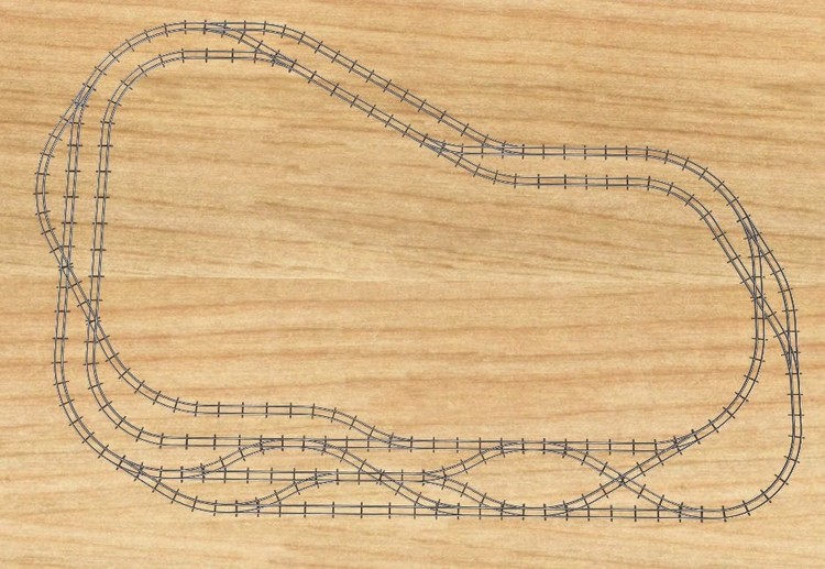

Anbei die schon an anderer Stelle gezeigte Beispiel-Gleiskonfiguration für das Feldbahngleis:
1284689741_13KonfigurationsbeispielFeldbahnspur600mm.thumb.jpg.72e617a79c27b4dc811d16f487344221.jpg
Bild 16:  Konfigurationsbeispiel für die 600-mm-Feldbahngleise

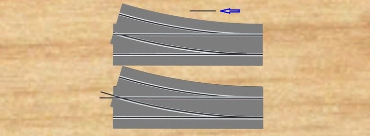

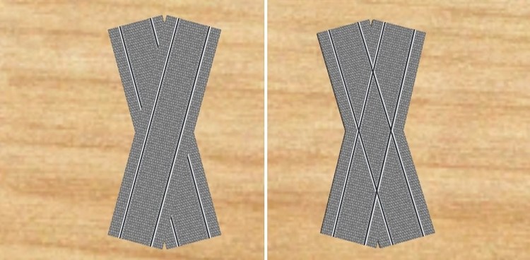

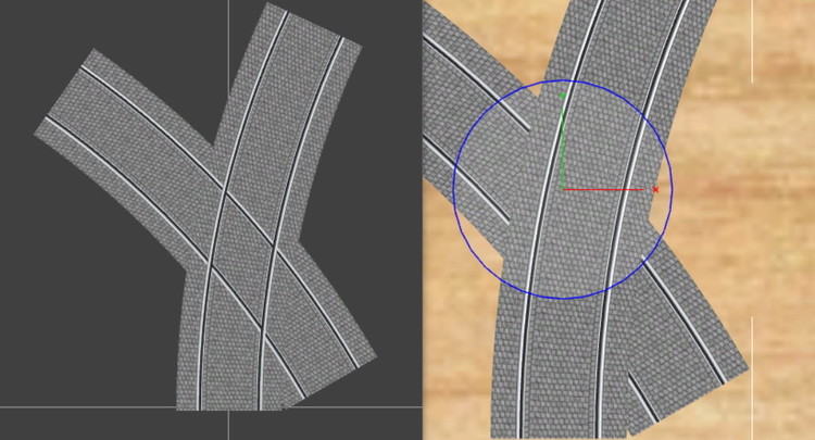

beim Versuch die Tramgleise von Tillig nachzubauen, komme ich auf folgende Darstellung:
  • links die Darstellung im Gleiseditor (so gewünscht),
  • rechts die Abbildung auf der Bodenplatte (so erhalten). Die Gleise des Linksbogens (Spur 1) werden vom Rechtsbogen (Spur 0) überlagert.
  • Eigenschaften der Kreuzung: 3DMBS_2020_N00522.jpg.8b37317e451a1749056d0ee4cc2de1e3.jpg
Der Überlagerungseffekt tritt auch bei den Weichen auf. Was habe ich überlesen oder mache ich verkehrt ?
viele Grüße von Henry
Hallo Henry,
diesen Effekt hatte ich auch schon. Er tritt bei mir aber nur im 2D-Modus auf (siehe im Bild links). Schalte ich dann bei etwa gleicher Kamera-Position auf den 3D-Modus um, ist der Effekt weg (siehe rechts), und die Kreuzung wird korrekt dargestellt.
Für die Weiche gilt genau dasselbe.
Weil ich im 3D-Modus dieses Problem nicht hatte, habe ich mich nicht weiter darum gekümmert. Vielleicht sollte sich @Neo das mal anschauen.
Bei "normalen" Gleisen triit dieser Effekt nicht auf, weil die Schienen gegenüber dem Gleisbett weit genug abstehen (oder umgekehrt das Gleisbett gegenüber den Schienen weit genug abgesenkt ist). Das geht aber bei im Straßenplanum eingelassenen Gleisen nicht, weil da die Schienen zwangläufig auf (etwa) derselben Höhe wie die Straßenoberfläche liegen müssen. Die kleinen Höhenabweichungen, die ich zwischen den Schienen, dem Straßenplanum und den "Rillenschatten" eingebaut habe, fallen hierbei nicht ins Gewicht, sind aber für die Darstellung der "schaltbaren" Gleiszungen und Rillen an den Herzstücken in den implementierten Höhendifferenzen unverzichtbar. Mit anderen Worten: Hier kann nur @Neo etwas machen.

Hallo @BahnLand
Danke für den Hinweis. Da @Neodie Darstellung im Gleiseditor ja gelöst hat, dürfte es ein Leichtes sein, die Darstellung auch auf der Grundplatte anzupassen.
Viele Grüße von Henry

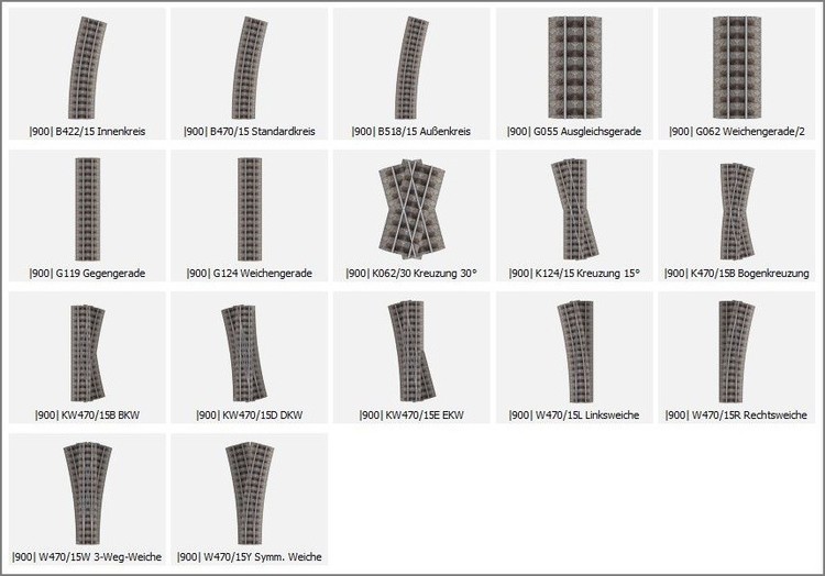

Inzwischen sind auch die Gleissysteme für die Spurweiten 900 mm und 750 mm fertiggestelt. An @Neo herzlichen Dank für die Freigabe.
Bild 01:  Bahngleis-System für 900 mm Spurweite
Die Gleisgeometrie für die 900-mm-Gleise ist dieselbe wie für die Meterspur-Gleise (seitliche Auslenkung (= Gleisraster) von 16 mm bei 15° Abzweigwinkel, 48 mm Parallelgleisabstand bei einem Standardradius 469,56 mm).

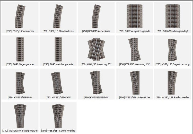

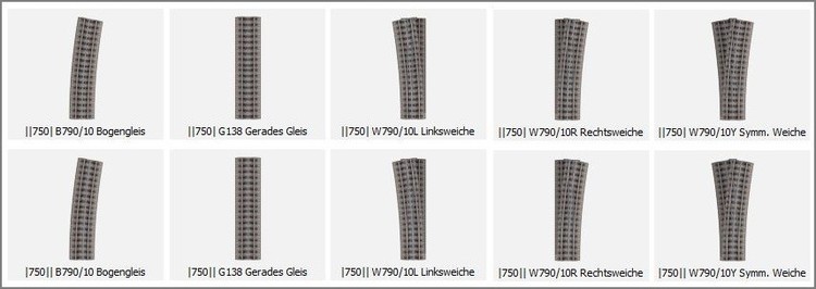

Bild 02:  Bahngleis-System für 750 mm Spurweite
Bei den 750-mm-Gleisen habe ich den Abzweigwinkel von 12° mit einer seitlichen Auslenkung von 12 mm (= Gleisraster) kombiniert. Hieraus ergibt sich für den Weichenbogen der Radius 352,17 mm, den ich hier auch wieder als Standard-Radius für einen Parallelgleisabstand von 36 mm herangezogen habe. Diese 36 mm in Kombination mit den Parallelkreis-Radien 352,17 mm und 316,17 mm reichen aus, um die sächsichen langen Schmalspurwagen von Frank (@fmkberlin) berührungsfrei aneinander vorbeifahren zu lassen.

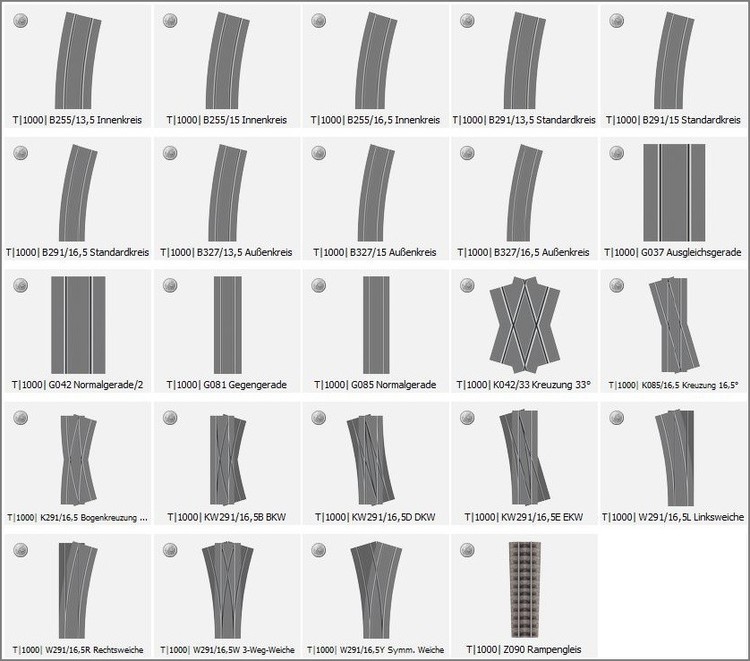

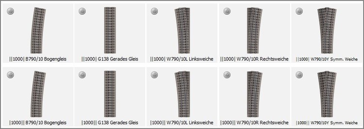

Bild 01:  Tramgleis-System für 1435 mm Spurweite (Normalspur)
Bild 02:  Tramgleis-System für 1000 mm Spurweite (Meterspur)

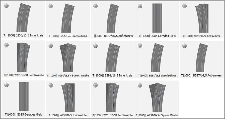

Die Bezeichnung der einzelnen Gleise erfolgt analog zu den Bahngleisen, jedoch mit dem vorangestellten Präfix "T" für "Trambahn". Durch die niedrigere Abrollhöhe von 2,5 mm schließen die Schienen oben mit dem Belag der MBS-Straßen ab. Für die Oberfläche der Gleisstücke ist ein grauer Asphaltbelag eingestellt. Dieser kann durch einen Kopfsteinpflasterbelag ersetzt werden, der als Tauschtextur im Online-Katalog zur Verfügung steht. Ferner können auch hier andere Gleisvariationen ausgewählt werden – insbesondere das Schwellengleis mit Bettung, das in diesen beiden Sets für das Rampengleis verwendet wurde. Dieses dient zum Übergang von der Tramgleis-Ebene mit 2,5 mm zur Bahngleis-Ebene 3,82 mm als Abrollhöhe, womit ein vorbildgerechter Übergang vom Tram-Netz auf das Bahn-Netz wie z.B. bei der "Stadtbahn Karlsruhe" ermöglicht wird.

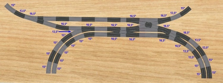

Bild 03:  Konfigurationsbeispiel  für beide Tramgleis-Systeme

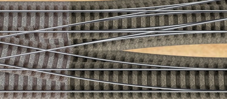

Die Gleisgeometrie ist für beide Tramgleis-Systeme dieselbe und folgt der bereits bei den anderen Gleissystemen angewendeten Systematik (siehe Bild 04 in diesem Beitrag). Der Radius ist jedoch gegenüber den Bahngleis-Radien deutlich kleiner und orientiert genauso wie der Parallelgleisabstand am Vorbild (beispielsweise München (Normalspur) oder Augsburg (Meterspur)). Allerdings war es bei dem gewählten Radius nicht mehr möglich, bei beibehaltenem seitlichen Raster-Abstand von 12 mm für die Weichenauslenkung als ganzzahligem Teil des 36-mm-Parallelgleisabstands einen Abzweigwinkel zu erhalten, dessen Vervielfachung zu den "Standard-Winkeln" 30° und 45° führt. Konkret beträgt der Abzweigwinkel 16,5°, der damit auch für die zu den Weichenbögen passenden Bogengleisen verwendet wird. Um dennoch wieder in das Winkelraster von 15° "zurückzufinden", gibt es zusätzlich für alle Radien den Ausgleichsbogen mit 13,5° und auch den 15°-Bogen. Das obige Konfigurationsbeispiel zeigt die Verwendung dieser Gleisbögen zur Realisierung von 45°- und 90°-Kurven mit Weichen-Beteiligung.
Bild 04:  Rillenschatten für die Herzstück-Bereiche

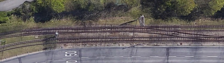

Sind die schmalen Spuren bei zweigleisigen Dreischienen-Strecken symmetrisch angeordnet (hier im Bild jeweils außen), ist eine dreischienige Gleisverbindung im Parallelgleisabstand aus obigen Gründen nicht möglich. Aus jeweils nur einer Spur bestehende Gleisverbindungen (egal ob normal- oder schmalspurig) können sich jedoch weiterhin überkreuzen. Im obigen Bild ist die Schmalspur-Gleisverbindung länger als jene für das Normalspurgleis, weil die beiden Schmalspurgleise außen liegen. Lägen die schmalen Spuren innen, wäre die Gleisverbindung entsprechend kürzer. Die Weichen entstammen hier aus den Sortimenten der Normal- und der Schmalspur, während die Ergänzung zum Dreischienengleis hier durch Hinzufügen "einfacher" Gleise erfolgt. Für deren korrekte Längen wird wieder die Flexgleis-Eigenschaft eingesetzt.

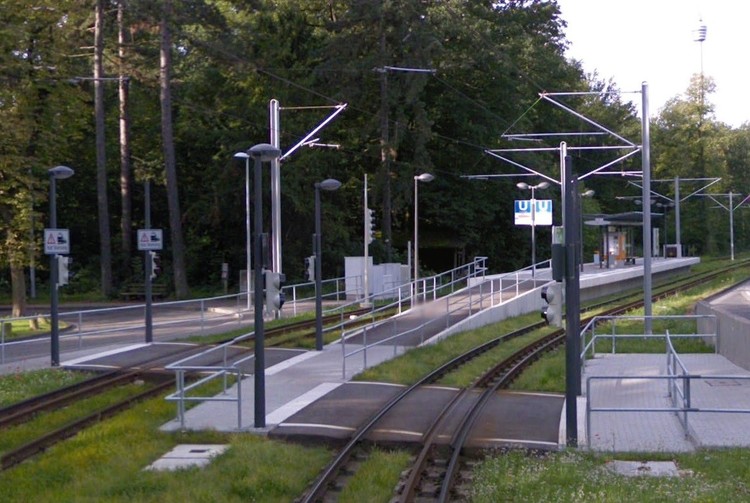

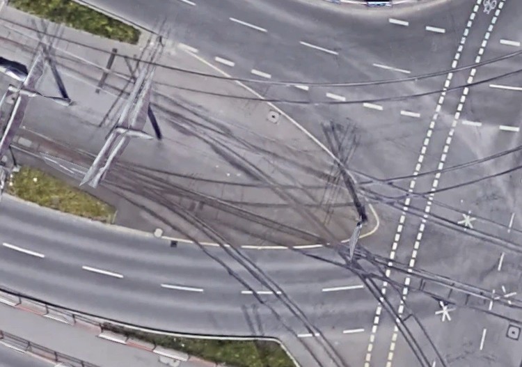

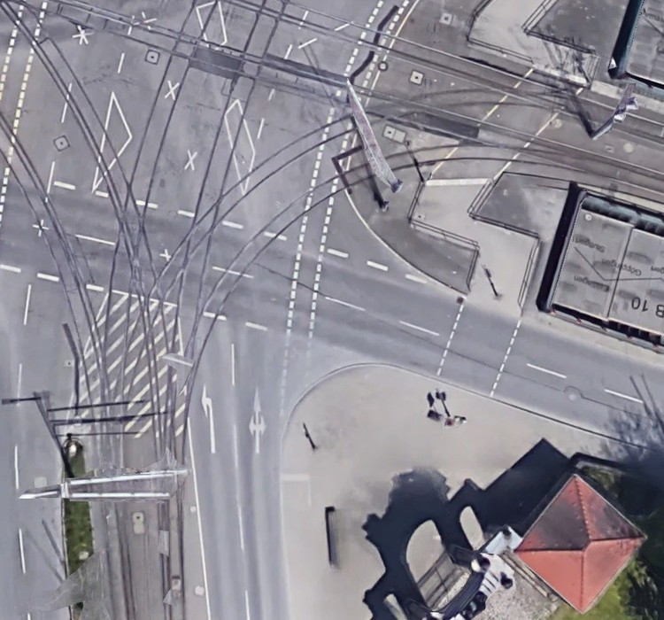

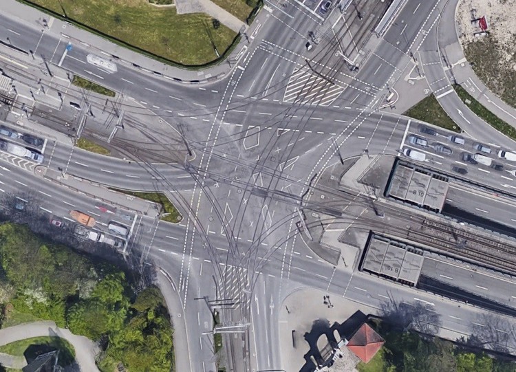

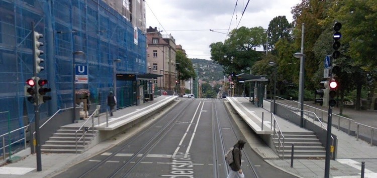

Auf der Suche nach geeigneten Vorbild-Situationen habe ich mich mittels Google Maps etwas in Stuttgart umgeschaut. Hier ein paar Beispiele:
Bild 08:  Außenliegende Schmalspurgleise an Außenbahnsteigen
Als Stuttgart in den 1970er Jahren die ersten U-Bahn-Strecken in Normalspur anlegte und gleichzeitig auch noch die alten meterspurigen  Straßenbahn-Triebwagen darauf fahren mussten, wurde die dritte Schiene immer so platziert, dass die schmalen Straßenbahnen genauso wie die breiteren U-Bahn-Wagen "bündig" am selben Bahnsteig halten konnten. Das obige Bild zeigt eine Haltestelle mit Außenbahnsteigen, wo dann konsequenterweise auch die Schmalspurgleise außen angeordnet sind.
Bild 09:  Innenliegende Schmalspurgleise an einem Inselbahnsteig
Bei den Inselbahnsteigen ist es (normalerweise) genau umgekehrt: Das Schmalspurgleis befindet sich auf der Innenseite. Aber genau auf dieser Strecke von der Innenstadt hinauf zum Fernsehturm (im Bild rechts hinten) habe ich auch Inselbahnsteige entdeckt, bei denen das Schmalspurgleis außen liegt. Ich vermute, dass beim Neubau dieser Inselbahnsteige das Schmalspurgleis nicht mehr "umgenagelt" wurde, weil die alten Straßenbahnen mit Meterspur nur noch im Rahmen von Museumsfahrten unterwegs sind, und dann eben an diesen Inselbahnsteigen überhaupt nicht halten.
Wenige Meter unterhalb der Haltestelle auf diesem Bild gibt es übrigens den auf dem nachfolgenden Bild gezeigten "Seitenwechsel": Links liegen die Schmalspurgleise außen, rechts innen. Die Gleisverbindung gibt es nur für das Normalspurgleis.
Bild 10: Seitenwechsel des Schmalspurgleises
Zum Schluss möchte ich Euch noch eine Kreuzung zeigen, die es bezüglich der dort miteinander verknüpften Straßenbahngleise wirklich in sich hat:
Bild 11: U-Bahn+Straßenbahn-Kreuzung mit Dreischienen- und reinen Normal- und Meterspurgleisen
Diese Kreuzung befindet sich in der Nähe des Stuttgarter Nordbahnhofs am Löwentor, dem nördlichen Eingang zum Rosensteinpark. Dort kreuzen sich zwei der heutigen Stuttgarter U-Bahn-Linien, wobei die Querlinie von links nach rechts und deren Abzweigung nach unten mit einer dritten Schiene für die alte Straßenbahn ausgestattet sind. Von oben kommend führen nach unten und nach links reine Normalspurgleise der U-Bahn, während von unten nach rechts ausschließlich von der alten Straßenbahn befahrene Schmalspurgleise führen.
Bild 12:  3-Weg-Weichen mit sich verzweigenden Dreischienen-, Normalspur- und Meterspurgleisen
Die beiden Detailbilder oben und unten zeigen die in dieser Kreuzung verbauten 3-Weg-Weichen in der größtmöglichen Auflösung, bevor Google Maps automatisch in den StreetView-Modus umschaltet.
Bild 13:  3-Weg-Weiche mit 2 Dreischienengleisen und einem Normalspurgleis
Ich wünsche Euch viel Spaß mit den Trambahn-Gleisen.
Und ein herzliches Dankeschön an @Neo für die Freigabe der Gleise und an Euch für vielen Likes, die inzwischen noch eingegangen sind.
Bearbeitet von BahnLand

Tunnelröhren als Spline-Modelle
es ist schon der helle Wahnsinn, wie schnell die Zeit vergeht! Es ist nun schon fast ein halbes Jahr her, dass ich hier angekündigt habe, "demnächst" ein Tunnelsystem auf "Spline-Modell"-Basis zu veröffentlichen.  Das Tunnelsystem ist nun fertiggestellt und steht im Online-Katalog in der Kategorie "Landschaftsgestaltung/Tunnel, Galerien/Röhren" zur Verfügung (vielen Dank an @Neo für die Freigabe).
Das System besteht aus genau 3 Modellen, die ihrerseits aber jeweils etliche Variationen enthalten: Jeweils ein Stück Röhre für 1- und 2-gleisige Tunnel sowie ein "Tunnelbogen" mit 1- und 2-gleisigen Variationen zum Schließen von Tunnelröhren-Lücken bei einem Neigungsknick.
1.  2-gleisige Tunnelröhre
543780110_112-gleisigeGrundformen(Auenansicht).thumb.jpg.92c3623c6fccbabf988a6128e7a6eb4b.jpg
Bild 01:  Grundformen des 2-gleisigen Gewölbetunnels (Außenansicht)
Es gibt Grundformen für Gewölbe- und Rechtecktunnel. Die 3 enthaltenen Gewölbe-Grundformen sind eine vollständige und 2 seitlich geöffnete Tunnelröhren, die nur Innenwände, aber keine Außenwände besitzen. Durch die nur 1-seitige Texturierung ist es möglich, von außen in den Tunnel hinein zu schauen und im Tunnel befindliche Objekte (Gleise und Fahrzeuge) von außen mit der Maus zu "greifen" und zu bewegen, ohne dass hierfür der Tunnel selbst ausgeblendet werden muss.
748563090_122-gleisigeGrundformen(Innenansicht).thumb.jpg.0287b13a57f754d69840371ee18de9d0.jpg
Bild 02:  Grundformen des 2-gleisigen Gewölbetunnels (Innenansicht)
Aus der Lokführer-Perspektive blickt man "ganz normal" auf die Innenwände der Tunnelröhren und bekommt deren "Durchsichtigkeit von außen"  nicht mit.
Die Röhren verhalten sich als Spline-Objekte wie Gleise mit dem Unterschied, dass nur passive Spuren vorhanden sind. Sie kommen daher beim Befahren mit Fahrzeugen mit den Fahrspuren der eingelegten Gleise nicht in Konflikt. Andererseits sorgen die passiven Spuren dafür, dass die Röhrensegmente aneinander und auch an Gleise angedockt werden können.
Bild 03:  Profil des 2-gleisigen Gewölbetunnels
Das Tunnelprofil entspricht jenem der Tunnelportale nach Vorbildern der Gotthard-Nordrampe und der zugehörigen Tunnelröhren aus dem Online-Katalog. Diese "festen" Tunnelröhren werden durch dieses Spline-Modell ersetzt, sind aber im Archiv weiter verfügbar. Das Modell besitzt 3 Spuren der Kategorie "Nur 3D-Modell", von welchen die mittlere vom Typ "Spline" das 3D-Modell zeigt und die beiden äußeren mit seitlichem Abstand von je 24 mm mit Typ "Virtuell" auf "unsichtbar" gesetzt sind. Der Abstand der beiden äußeren Spuren entspricht dem Parallelgleisabstand von 48 mm des Gleissystems "Vorbild-orientiert/Normalspur 1435 mm".  Soll die Tunnelröhre für größere Parallelgleis-Abstände verwendet werden, kann man hierfür zwei entgegengesetzt ausgerichtete "Halbröhren" (siehe Bild 01 und Bild 02) verwenden, um ein breiteres Tunnelprofil darzustellen.
An die seitlichen Spuren können auch die weiter unten beschriebenen 1-gleisigen Tunnelröhren angeschlossen werden. Damit die Anschlüsse immer konsistent sind, muss man beim Bearbeiten des Modells mit dem 3D-Modelleditor immer alle 3 Spuren gleichzeitig anpassen.
An den Stirnseiten besitzt das Tunnelröhren-Modell einen abstehenden Stirnwandbereich, der einerseits dazu dient, beim Verlegen der Tunnelröhren vor allem in kurvigen Steigungen durch seitlichen oder Dreh-Versatz auftretende "Schlitze" abzudecken.
Bild 04:  Tunnelröhre mit hoher Stirnwand
Andrerseits gibt es auch Variationen mit gerade nach oben gezogenen Stirnwänden, die man benötigt, wenn beispielsweise zwei verschiedene Tunnelprofile aneinanderstoßen (z.B. Gewölbe- und Rechteck-Tunnel) oder eine Verzweigung im Tunnel dargestellt werden soll.
811503050_15Variationendes2-gleisigenTunnelmodells.thumb.jpg.27187965917651349dac8904f8a1cfff.jpg
Bild 05:  Variationen der 2-gleisigen Tunnelröhre
Das obige Bild zeigt alle im Modell "Tunnelröhre 2-gleisig" enthaltenen Variationen, die sich als "Vollröhren" und seitlich offene "Halbröhren" durch die Texturierung (Mauerwand, Betonwand, Felswand), die Röhrenform (Gewölbe, Rechteck) und die Stirnwand unterscheiden. Die Vollröhren gibt es auch mit zusätzlicher Außenwand, womit sie gegebenenfalls auch etwas "aus dem Berg" herausragen können.

Bild 08:  Tunnelröhren-Querschnitte im Vergleich
Die Kontur des Tunnelquerschnitts ist bei der 1-gleisigen und der 2-gleisigen Tunnelröhre im unteren Bereich identisch. Erst im Deckenbereich krümmt sich die Kontur der 1-gleisigen Tunnelröhre stärker, wodurch die Röhre insgesamt niedriger ausfällt.  Werden beide Tunnelröhren aneinander angedockt, wird der Höhenunterschied durch die Verwendung einer Variation mit höheren Stirnseiten bei der 1-gleisigen Tunnelröhre ausgeglichen.
Bild 09:  Lichtraumprofil-Freiheit in beiden Tunnelquerschnitten
Beide Tunnelhöhen sind jeweils so bemessen, dass Oberleitungs-Fahrzeuge den Tunnel problemlos befahren können. Es ist also nicht die Höhe des Tunnelquerschnitts, sondern der Abstand des Stromabnehmers zur Tunnelwand ausschlaggebend.
Bild 10:  Übergang zwischen einer 2-gleisigen und zwei 1-gleisigen Tunnelröhren
Das obige Bild zeigt im Hintergrund zwei nebeneinander aufgestellte 1-gleisige Tunnelröhren, deren Gleisabstand wie aus Bild 08 ersichtlich größer ist als bei der 2-gleisigen Tunnelröhre. Deshalb wird letztere vorher "aufgeweitet", indem sie durch 2 seitlich offene Halbröhren ersetzt wird, die entsprechend "auseinandergezogen" werden. Diese Technik kann auch angewendet werden, um mithilfe dieses Tunnelsystems 2-gleisige Tunnel zu realisieren, deren Parallelgleisabstand größer als die ganz oben angegebenen 48 mm ist.

3.  Tunnelbögen zum Verschließen von Lücken bei Neigungsknicken
Wenn man Spline-Objekte aneinander andockt, findet der "Kontakt" grundsätzlich an der Unterseite der Spline-Objekte statt. Das kann man sehr gut bei aneinander angedockten Gleisen mit Bettung erkennen, wenn sich deren Längs-Neigungen sehr stark unterscheiden:
Bild 12:  Überlappungen und Lücken am Neigungsknick
Während die Gleise an den Unterseiten jeweils exakt beieinander liegen (blaue Pfeile), überlappen sie sich an der Oberseite oder klaffen dort auseinander (rote Pfeile). Bei Spline-Objekten, die gegenüber den relativ flachen Gleisen deutlich höher sind, wirkt sich dies natürlich sehr viel stärker aus.
1595997981_23NeigungsknickbeiderTunnelrhre.thumb.jpg.ee0ce82873bf0d9be8daf415beaf291f.jpg
Bild 13:  Schräg gestellte Tunnelröhre mit beidseitigem Neigungsknick
Bei den Tunnelröhren tritt ein "Talknick" (links im Bild) so gut wie überhaupt nicht in Erscheinung. Bei einem "Bergknick" (im Bild rechts) ist die Lücke aber auch schon bei sehr geringen Neigungsänderungen deutlich sichtbar.
Bild 14:  Ausgewählte Variationen des Tunnelbogens
Hierfür gibt es die "Tunnelbögen", die als Variationen für die 1- und 2-gleisigen Tunnelröhren in einem Modell zusammengefasst sind. Da auch diese Tunnelbögen von außen durchsichtig und nach dem "Einpassen" in die Lücke von der Wand der Tunnelröhren praktisch nicht mehr zu unterschieden sind, wurden sie oben mit einem sichtbaren Viereck versehen, an dem sie mit der Maus auch selektiert werden können.
Zum Einpassen in die Lücke zwischen den Tunnelröhren wird der passende Tunnelbogen auf das Gleis gesetzt (dieses muss hierfür bereits verlegt sein, weil der verwendete "_CP_Spline"-Kontakt nur auf "aktive" Spuren anspricht, von denen die Tunnelröhren selbst keine besitzen) und dann entlang des Gleisverlaufs in die abzudeckende Lücke geschoben.
Bild 15:  Erfolgreich ausgefüllter Bergknick
Nachdem der Tunnelbogen am Knick korrekt positioniert ist, kann die Lücke praktisch nicht mehr identifiziert werden. Der Tunnelbogen selbst ist nur noch an dem nach oben zeigenden Viereck zu erkennen.

Bild 16:  Anpassen eines Tunnelsegments an die Geometrie des zu überdeckenden Gleisabschnitts
Bevor man ein Tunnelsegment an einer bestehenden Strecke einsetzt, passt man es mithilfe des 3D-Modelleditors an den Gleisverlauf an, den es überdecken soll. Die 2-gleisige Tunnelröhre ist für Gleise mit einem Parallelgleisabstand von 48 mm (bezogen auf den Maßstab H0) konzipiert. Damit das Tunnelsegment genau über den zu überdeckenden Gleisabschnitt (im Bild dunkel eingefärbt) passt, müssen alle 3 Spuren der Tunnelröhre angepasst werden. Der mittleren Spur wird der Radius genau in der Mitte zwischen den beiden Gleisradien zugewiesen. Die beiden äußeren Spuren der Tunnelröhre bekommen die Radien der beiden Gleisbögen.

5.  Ein Kombinationsbeispiel aus 1- und 2-gleisigen Tunnelröhren-Variationen
Bild 21:  Beispiel einer 2-gleisigen Strecke, die sich in zwei 1-gleisige Strecken auftrennt
Im obigen Bild trennt sich eine zweigleisige Tunnelstrecke in zwei 1-gleisige Strecken auf, die in entgegengesetzte Richtungen auseinander laufen. Sowohl die 2-gleisige Strecke im Vordergrund als auch die aufgetrennten 1-gleisigen Strecken werden durch Vollröhren mit schmalen Stirnflächen überdeckt. An jener Stelle, ab welcher der Abstand der auseinanderlaufenden Strecken den Einsatz zweier 1-gleisiger Röhren zulässt, ohne dass diese in das Tunnelprofil der jeweils anderen Röhre hinein reichen, erfolgt der Übergang vom hohen Profil des 2-gleisigen Tunnels zum niedrigeren Profil der 1-gleisigen Tunnel. Darum müssen hier zur Überbrückung der Höhendifferenz Tunnelröhren mit hoher Stirnwand eingesetzt werden, die damit auch gleichzeitig den Zwischenraum zwischen den beiden Einzelröhren ausfüllen. Da hier der Gleisabstand gegenüber dem Doppelgleis-Abschnitt bereits vergrößert ist, werden von dessen Ende bis zum Beginn der Einzelröhren sich gegenseitig überlappende Halbröhren des 2-gleisigen Tunnel-Modells eingesetzt.
Bild 22:  Tunnelverzweigung aus der Sicht des Lokführers
Im Tunnel selbst sieht man nur noch die inneren Tunnelwände mit einem "sauberen" Übergang zwischen dem 2-gleisigen Tunnel und den aufgetrennten 1-spurigen Tunneln.
