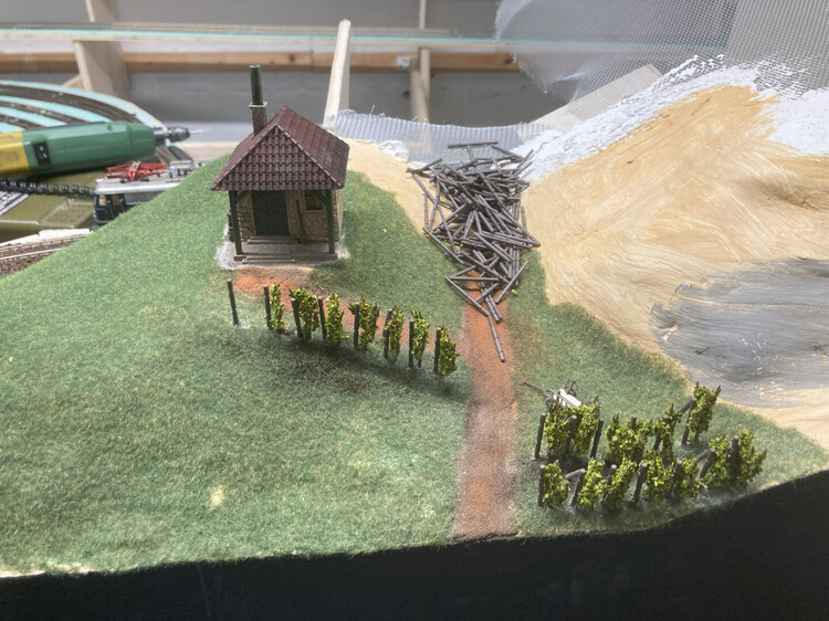

Das ist auch auf der Realanlage derzeit mein Projekt. Allerdings an etwas andere Stelle. Rebstöcke belauben ist eine recht öde Arbeit, besonders wenn es recht viele werden. Die ersten 40 sind aber fertig, 20 davon bereits auf der Anlage.
Es ist noch immer recht viel Hügel übrig.

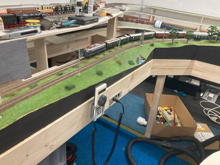

Hallo in die Runde,
nachdem ich am WE ein paar kleinere Gesundheitsprobleme ausgestanden hab bin ich wieder zu Haus. Bei meinem letzten Besuch bei der alten Anlage hab ich ne Menge Zeug mit nach Hamburg gebracht. Die Autos muß ich noch aussortieren, das ist fast Alles ab Bj. 1980, aber ein bischen was war doch dabei.
Die Bäume bim BW sind mittlerweile gepimpt, die Bänke erneuert und die ersten PKW stehen auf dem Parkplatz. Ich war verwundert, dass es den Range Rover 1970 schon gab.
Die Masten für die Oberleitung des ersten Gleises der Paradestrecke sind ausgemessen und platziert. Für einen Mast muß ich noch einen kleinen, gemauerten Sockel anfertigen, damit er gerade steht. Und ich muß endlich das Kellertelefon zugänglicher machen. Die Krabbelei in die hinterste Ecke ist unnötig. :D

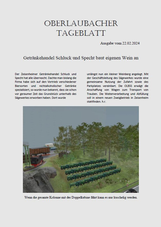

Durch den Weinberg wandert das Fähnlein Fieselschweif. Was die beiden vorn wohl auf dem Weg entdeckt haben? Und wenn man besser auf den Weg achtet stolpert man auch nicht. :o

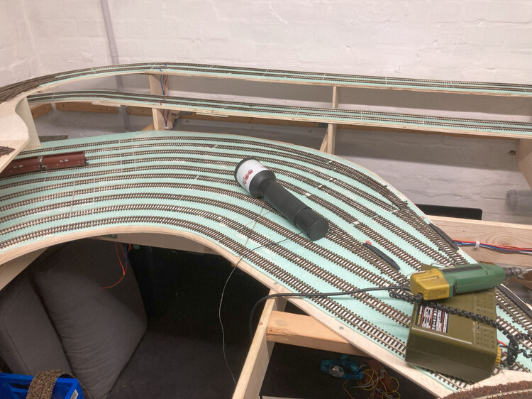

Für den gesamten Bahnhofsbereich und die Gleisharfe West des Schattenbahnhofs sind die Gleise nun auch vor Ort. Nur die 22 Unterflurantriebe sitzen noch unter der alten Anlage, da bei meinem letzten Besuch der Akku meines Schraubers natürlich nicht ausreichend geladen war. o.O :D
Durch das vermurkste WE bin ich leider mit der MBS Anlage nicht weiter gekommen und auch die Ausgaben des Oberlaubacher Tageblattes hab ich verpasst. Ich sollte es vielleicht abonieren, damit ich nicht auf den Kiosk angewiesen bin.
Beste Grüße, Ralf..

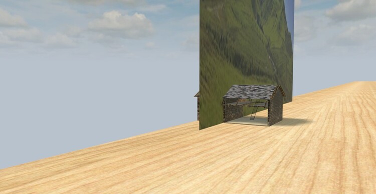

Ich habe mich nun doch entschlossen einen Hintergrund zu verbauen. Ausschlaggebend war das Ergebnis der Internetrecherche, wo ich festgestellt hab, dass MZZ Hintergründe immer noch produziert werden. Ich mag den modularen Aufbau und die gemalte grafische Gestaltung. Als erstes hab ich nun begonnen eine dünne Hartschaumunterlage in weiß auf die Wände zu kleben. Wenn ich damit durch bin wird von oben nach unten zuerst mit Himmel tapeziert und dann folgen die ausgeschnittenen Motive von fern bis nah, bis zu den Halbrelief-Kartonmodellen. (Halbreliefmodelle gibt es im MBS nach meinem Geschmack viel zu wenige)
Im MBS kann man die Modelle ja einfach durch den Hintergrund schauen lassen. Da bekommt man im Real-Life Ärger mit den Nachbarn.

vor 5 Minuten schrieb ralf3:
Yep Brummi, an Industriegebäuden gibt es einiges, aber ganz normale Wohnhäuser, die man als Anlagenabschluß vor den Hintergrund platzieren könnte....da fällt mit nur die Methode ein, die Häuser durch den Hintergrund gucken zu lassen.
Wie muss ich diesen Satz verstehen, @ralf3? Wie kann ich Häuser durch den Hintergrund gucken lassen? :x
Walter
Hallo Walter @Klartexter,
ich vermute @ralf3 meint es so wie auf meinem Bild.
Einfach das oder die Gebäude in den Hintergrund hineinschieben so das es hinten übersteht.
Viele Grüße Thomas
Ich glaube Halbreliefmodelle gabs da nicht vor längerer Zeit mal 'ne Anregung?
Ich kann jetzt nur für Sketch Up-Modelle: Hier kannst du aus einer Skp-Datei so etwas wie ein Schnittmodell erstellen, den ungenutzten Bereich kannst du dann löschen.

@brk.schatz es ist genauso wie Thomas es beschrieben hat. Auf der Kelleranlage ist das z.B. beim Tennisplatz schon der Fall. Da geht der Schnitt ja sogar schräg durch. Das wirklich ordentlich in einem Hintergrund fortzuführen stelle ich mir als wirkliche Herausforderung vor.

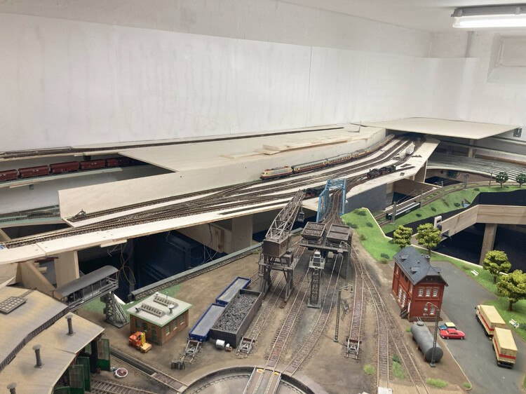

Hier noch das Ergebnis der letzten Arbeiten:

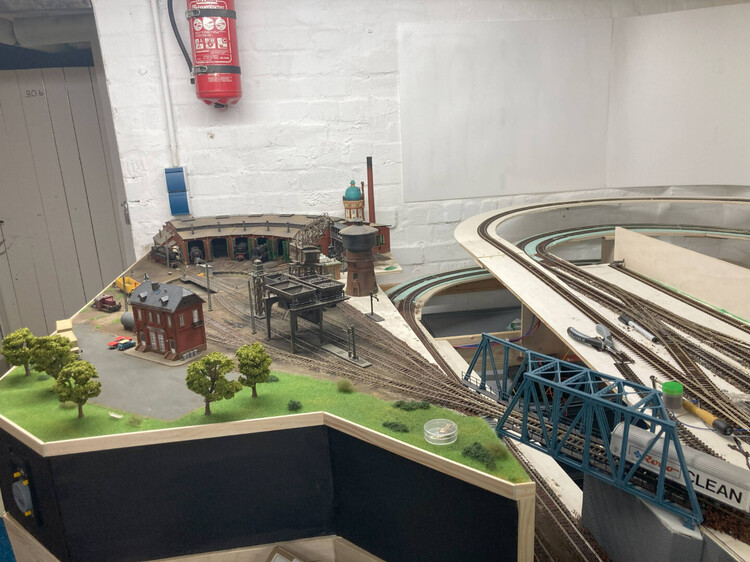

Das BW sieht merklich voller aus. Sandturm, Kohlebunker, Portalkran für selbigen, Wasserkräne, sogar ein kleines Werkstattgebäude gaben die Kartons unter der alten Anlage her. Einen neuen Großstapler gab es auch noch und von Weinert hab ich auch noch fein geätzte Abdeckgitter für die Untersuchungsgruben und Gitterboxen gefunden.
Für die rückwärtige Mauer des Bahnhofes hab ich ein 2,3m langes, sauber zugeschnittenes Sperrholzbrett unter der Decke entdeckt. Ich hatte es mal zuschneiden lassen für die Nebenstrecke und aus Platzgründen über die Heizungsrohre unter der Decke geschoben. Nun war es völlig krumm und passte nahezu 100% zum geschwungenen Verlauf der Bahnhofsgleise. Mit Holzleim und ein paar Schrauben bildet es jetzt die Unterkonstruktion für die Mauerplatten und hat die Bahnhofsplatte absolut gerade gezogen. (y)
Für die Montage und Ausrichtung der Oberleitungs-Seitenhalter hab ich mir ein Hilfswerkzeug gebaut. Ein 71mm hohes Holzklötzchen mit 2 eingeschnittenen Rillen auf der Unterseite, dass genau auf die Gleise passt. Oben ist eine Rille quer zur Fahrtrichtung in die der Seitenhalter eingelegt wird. Der Abstand Schienenoberkante zu Seitenhalter ist somit genau 69mm und entspricht genau der mittleren Fahrdrahthöhe nach NEM.

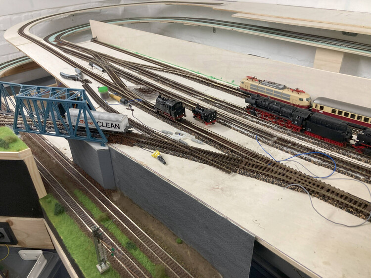

Heute war mal wieder Rohbautag. Die Regelspur hat ihren höchsten Punkt erreicht. Die Anlage selbst hat ihren Belastungstest bestanden. Für den Untergrund des Hintergrunds hab ich Depron verklebt, auf der Anlage sitzend. :$ Also viel Großflächiges und Hölzernes. Man kann nun auch den ersten Eindruck von der Lage der Stadt bekommen. Bislang entspricht er voll und ganz dem MBS Vorbild. Da ich immer wieder Probefahrten mit unterschiedlichen Kombinationen mache, laufen sich die Loks langsam wieder ein und es kommen Unzulänglichkeiten zu Tage. Ein Teil der beleuchteten Wagen rollt einfach zu schwer. Da hab ich aber eine geniale Lösung im Web gefunden, mit hier vorhandenen Aderendhülsen. Bei anderen Wagen hakt die Kurzkupplungskinematik, was auch noch kleinere Korrekturen erfordert. Die müssen auf jeden Fall erfolgen bevor die Landschaft geschlossen wird. Ich habe auch 4 Punkte gefunden, an denen ich eine Durchstiegsmöglichkeit einbauen werde. Kaschiert dann mit überlappenden Mauerkronen. Hier ist der städtische Charakter eindeutig von Vorteil. Das funktioniert aber nur zu zweit. Es muß jemand das Geländeteil abnehmen. 🤣
Die Schmalspurstrecke erfordert leider noch weitere Investitionen. Ich hatte 2 Ausfädelungen nach links auf meiner alten Anlage, brauche sie jetzt aber rechts. 😫 Und die Kreuzung von Tillig braucht auch noch etwas Elektronik, da die Herzstücke auch ohne Weichenfunktion polarisiert werden müssen. Heute Abend werde ich die CAD Zeichnung für die Frontplatte des Steuerpultes anfertigen, damit die gefräst und graviert werden kann. Das Ganze kommt dann in eine extrem flache Schublade unter der Anlagenmitte. Es soll ja nicht Alles automatisch ablaufen sondern ein Eingreifen von Hand soll möglich sein, besonders bei der Schmalspurbahn.
Beste Grüße, Ralf
Für die Regelspur ist nun die Spitze, aber nicht das Ende erreicht.
Das etwas breitere Trassenbrett der Nebenstrecke, deutlich zu sehen das Ansatzbrett als Auflage für die abnehmbare Stadtebene. Leider hab ich die falschen Abzweigungen aus dem Dreischienengleis...habe links, brauche rechts :(
Die Kreuzung Regel-/Schmalspur. Es fehlt noch die Elektronik für die automatische Herzstückpolarisierung. Braucht das Teil, obwohl keine Weichenfunktion vorhanden ist.
Wie im Herrn der Ringe: Die zwei Türme...ein geschenkter und ein vorhandener. Der geschenkte Bielefelder Turm ist zwar gigantisch, ich finde er beißt sich aber mit dem Stil der anderen Gebäude. Ich denke aber, ich werde ihn zu Ehren des Spenders stehen lassen. Der Hintergrund wird nur etwa bis zur Mitte des Lokschuppens gehen. Da war ich sehr knauserig mit dem Platz. Das Lokschuppendach liegt dort an der Wand an, da paßt nicht mal ein Blatt Papier dazwischen.:o
Auf der Hauptstrecke laufen die ersten Schnellfahrversuche. Bislang ohne große Zwischenfälle. Die Loks und Waggons entledigen sich nur hier und da von nicht völlig fest sitzenden Zurüstteilen. Bislang wollte ich es vermeiden dort mit Sekundenkleber zu arbeiten. Das wird aber wohl nich zu vermeiden sein.

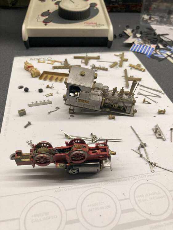

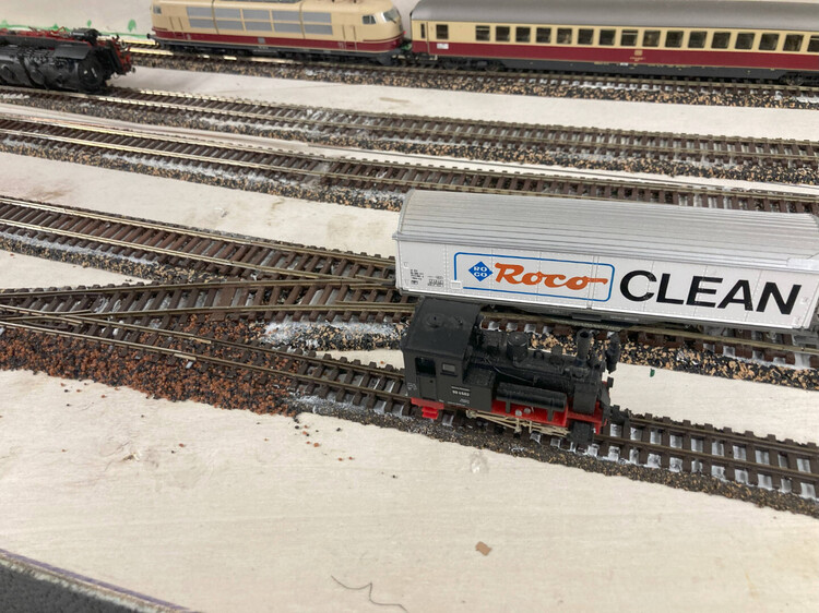

Die ersten 40cm Schmalspurstrecke liegen. Zwar kurz aber ausreichend um die Loks zu testen. Meine derzeit kleinste H0e Lok hat bereits ihre ersten Schnaufer getan.
Hier beginnt auch das Einschottern des Bahnhofbereiches. Im Hintergrund liegt eine der 44er auf der Seite. Sie wirft ständig die neu gekauften Haftreifen ab. Ich werde mal eine Nummer kleiner als vorgesehen probieren.
Die hab ich in einer kleinen Plasikdose zwischen diversen Ausstattungsteilen gefunden. Das wird die neue kleinste Dampflok. Ob sie jemals laufen wird ist fraglich. Es ist ein alter Bausatz der Fa. Panier, die schon während die Firma noch existierte für ihre schlechten Laufeigenschaften verschrien waren. Als Standmodell ist sie dagegen allerliebst detailliert. Auf die Anlage kommt sie also so oder so.

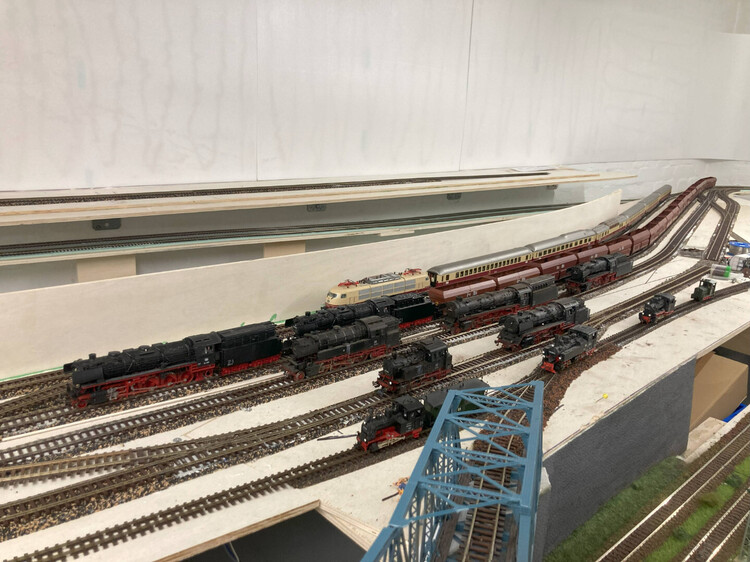

here is one for you as a narrow gauge fan. A little parade of steam locos, but with the narrow gauge in front.
Für henricjen, und natürlich alle anderen auch: Eine kleine Dampflokparade aber mit den Schmalspurloks vorne...Da hat sich aber irgendwie was Dieselgetriebenes eingeschlichen :D
Die 03 im Hintergrund zählt nicht, da war ich nur zu faul zum Wegfahren. B|

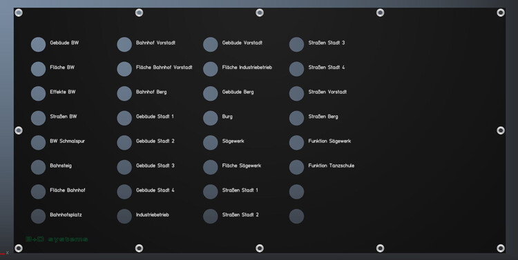

Nach langer Zeit ein wenig 3D-Konstruktion gebaut...für die Modellbahn aber nicht fürs MBS.:o Und weder mir Blender noch mit Sketchup sondern nur mir dem Frontplatten-Designer.:D  Die Frontplatte für das Lichtpult im Keller, das in ein flache Schublade zum Ausziehen platziert wird. Handsteuerung über Taster und Flip-Flops, die aber auch über RocRail ansteuerbar ist. Wenn die Möglichkeit besteht versuche ich die auch zu nutzen. Inwieweit RocRail eine Rückmeldung der Tastersteuerung ermöglicht muß ich mir noch anlesen oder dort im Forum klären.
Ein bischen Luxus aber die nette gravierte Aluplatte gönn ich mir. :D

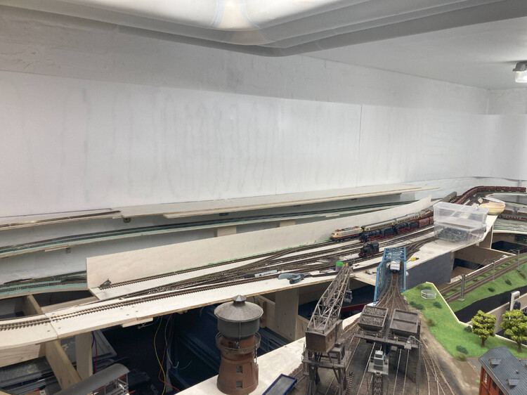

Nach langem Hin und Her ist die Entscheidung ür die Mauerplatten gefallen. Es wird ganz schlicht Faller. Da gibt es Platten höher als 100mm, die Struktur sieht ganz ordentlich aus und der Preis ist gerade noch akzeptabel. Selbst im ungepimpten Zustand machen sie schon ein gutes Bild. IMG_1405.thumb.jpg.af4d8328e286f8b4604001febf20a2d7.jpg
Hier sieht man auch dass ich die 2. Phase des Hintergrundes abgeschlossen hab. Die Depron-Platten sind jetzt himmelblau und wolkenlos tapeziert.IMG_1406.thumb.jpg.28485d055e7f4806d4fe1e1435393c60.jpg
Auch die Tunnelportale aus der gleichen Serie mitsamt der Innenauskleidung sehen gut aus.
Auf der anderen Seite habe ich die Zufahrt zum BW zu einem vorläufigen Abschluss gebracht.
Hier und da ruft es noch nach Nachschottern (ohne dass die Unterflurantriebe Probleme machen).
Jetzt geht es von hinten nach vorn weiter. Die Zugänglichkeit hat die Anlage selbst beim Tapezieren des Hintergrundes bewiesen. Mitunter nicht ganz einfach, aber um so besser erfüllt sie ihren therapeutischen Zweck. Nicht Alles, was bei der MBS-Anlage verwirklicht wurde wird auch in die Originalanlage einfliessen. Z.B. werde ich bei den Bahnübergängen keine Rillengleise verlegen. Da ich die selbst herstellen müßte wäre das zu aufwändig für Nothing, denn da alle Bahnübergänge am hinteren Anlagenrand liegen, würde wohl kaum jemals jemand bemerken dass dort Rillengleise liegen. Mir reicht es, wenn es blinkt und sich ein paar Schrankenbäume bewegen. Mehr wird man dort wohl auch nicht wahrnehmen können. Von hinten nach vorn und von links nach rechts. Das bedeutet, dass als nächstes der kleine Berg auf der linken Seite mit dem Schmalspur-Endbahnhof wartet. Damit unmittelbar verbunden ist der linke Abschluss der Paradestrecke, die Fertigstellung der Oberleitung für dieselbe inkl. Montage der Anlaufstücke für die Stromabnehmer und der Anschluss der Stadt mit dem Strassentunnel und der Strassenbrücke über das BW. Rechts davon kommt die linke Stadtplatte (herausnehmbar) auf der sich nur Gebäude und Ausstattung befinden. Den Abschluss nach vorn bildet dort die Mauer zu den Bahnhofsgleisen. Die Platte wird vorn unter deren Sims geschoben und hinten liegen die Gehwegplatten auf den wandseitigen Trassenbrettern auf. So sieht man absolut keine Spalten. Das Gewicht liegt sowohl vorn als auch hinten natürlich auf Holzverstärkungen, nicht nur auf den Dekos. ;)
