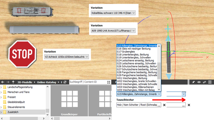

  13. Hallo @Neo, möchte man die Variationen eines Modells eindeutig und prägnant beschreiben, reicht oft die Breite des Anzeige- und Auswahl-Feldes für die Variation nicht aus, um im Beschreibungstext die für das Verständnis notwendige Information vollständg anzeigen zu können. Der Beschreibungstext ist dann nur bis zum Ende des Anzeigefelds sichtbar und kann dann möglicherweise nicht mehr vollständig interpretiert werden (z.B. steht bei der Wagenbeschreibung im nachfolgenden Bild am Ende "... Lufthansa Airport Express"). Dasselbe Problem gibt es auch bei der Anzeige einer entsprechend langen Tauschtextur-Bezeichnung (in diesem Beispiel ist es eine zugewiesene Gleistextur). Wäre es eventuell möglich, die Eingabe- und Auswahl-Felder für die Variation und die Tauschtextur wie im Bild angedeutet zu verbreitern? Bei der Auswahl würde hierbei dann auch die aufgeklappte Auswahlliste automatisch mit verbreitert. Viele Grüße BahnLand
