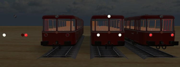

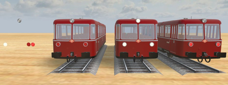

  6. Hallo Markus, das muss nicht sein. Denn die Lichtscheiben (Content-ID = BE03DF5D-D6CA-477E-BFB2-EB66785567D4) besitzen auch den Signalzustand "Lampe aus". Hier ein kleines Bildbeispiel: Bei der oben genannten Lichtscheibe gibt es als Variation auch eine spezielle Lampe für den Schienenbus. Mit dem Skalierungsfaktor 0,6 passt diese genau in den Lampen-Rahmen des Schienenbusses hinein. Für Dich relevant sind die Signalzustände 0 = Anzeige weiße Lampe, aus 1 = Anzeige weiße Lampe, an 2 = Anzeige rote Lampe, an 3 = Anzeige rote Lampe, aus (zeigt die aufgesetzte Vorsatzscheibe bei ausgeschaltetem Licht) Im obigen Bild ganz links siehst Du diese 4 Zustände der Lichtscheibe ohne "umgebendes" Fahrzeug. Beim Schienenbus links habe ich 3 Lichtscheiben in die Rahmen der Lampen des Schienenbusses eingesetzt. Die obere Scheibe steht auf "weiß aus", die beiden unteren auf "rot aus". Beim mittleren Schienenbus habe ich das Spitzensignal eingeschaltet (alle 3 Lampen im Zustand "weiß an"). Der Schienenbus rechts zeigt das rote Schlusssignal (obere Lame "weiß aus", die beiden unteren Lampen "rot an"). Und nun dasselbe nochmal im Nachtmodus. Du siehst also, dass Du den Schienenbus (und auch die anderen Fahrzeuge ohne schaltbare Lampen) durchaus fahrtrichtungsabhängig vorbildgerecht beleuchten kannst. Viele Grüße BahnLand
