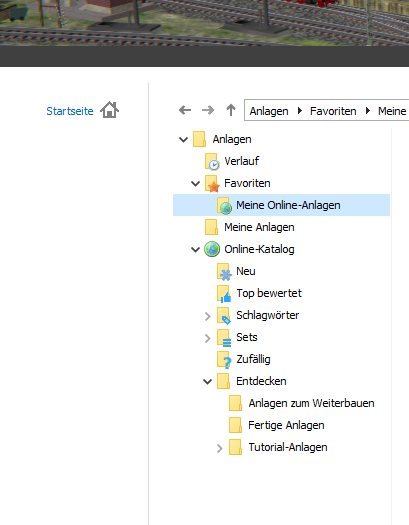

  17. Neo antwortete auf Neos Thema in Beta-Bereich
    Hallo, den Gleiskontakt findest du schon an zentraler Stelle, bei den Schlagwörtern: Viele Grüße, Neo
