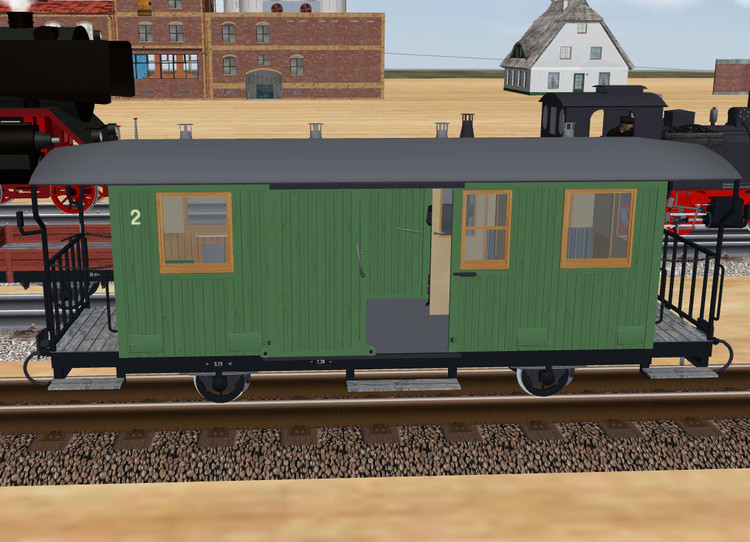

Hallo Gemeinde,
der erste 2achsige Personenwagen ist so weit Fertig -
Ich habe ihn als Entwurf eingestellt:
Content-ID: 13B6AFE6-0585-45AB-955B-DE2AA24B9795
Es fehlen noch die _LOD-Stufen. Da habe ich die _LOD1 schon auf 14.000 Polys gedrückt. Bin aber noch nicht Fertig.

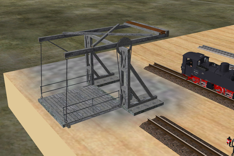

Hallo @Neo

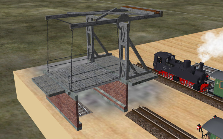

wegen der recht geringen Akzeptanz habe ich die Holz-Klappbrücke
Content-ID: B78200B2-344D-4B5B-9755-510FBC40B863
und das Fundament- Holz-Klappbrücke
Content-ID: C12842D8-CDD3-4AC6-9A32-BB562686D7B6
überarbeitet und wieder eingestellt.
Vorher
Nachher
Bitte erneut Freigeben.

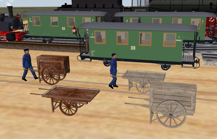

Hallo Gemeinde,
erstmal "Danke" für die zahlreichen Klicks :)
Ich musste mich mal ein wenig vom Schmalspurmodell bauen erholen!
Da ist mir dann das eingefallen -
Der "Handkarren" und der "Mann tragend" sind als Entwurf veröffentlicht;
Handkarren      Content-ID: E893D7DA-1BBD-44D1-BBEB-639C8E0B33C4
Mann tragend Content-ID: 4D214D9C-9D78-4013-9669-0C1B7F171891
Wenn es keine Hinweise oder Änderungswünsche gibt, werde ich sie die Tage enstellen.

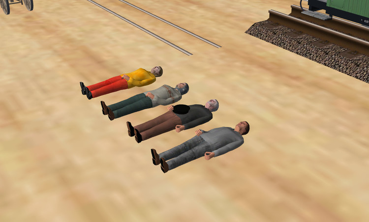

Hallo Gemeinde,
im Zusammenhang mit den "tragenden Männern" ist mir eingefallen, das ich im Zusammenhang mit den tragenden Sanitätern
ein paar liegende Menschen gebaut hatte. Man möchte ja auch jemanden auf die Rettungstrage legen.
Sollte sie Damals aber für V4 zurückhalten. Ich habe sie nun für V4 Aufbereitet und als Variationen zusammengefasst.
Erstmal als Entwurf eingestellt -
Content-ID: D14BFE24-71C6-46F0-B7CB-830F536D8E51

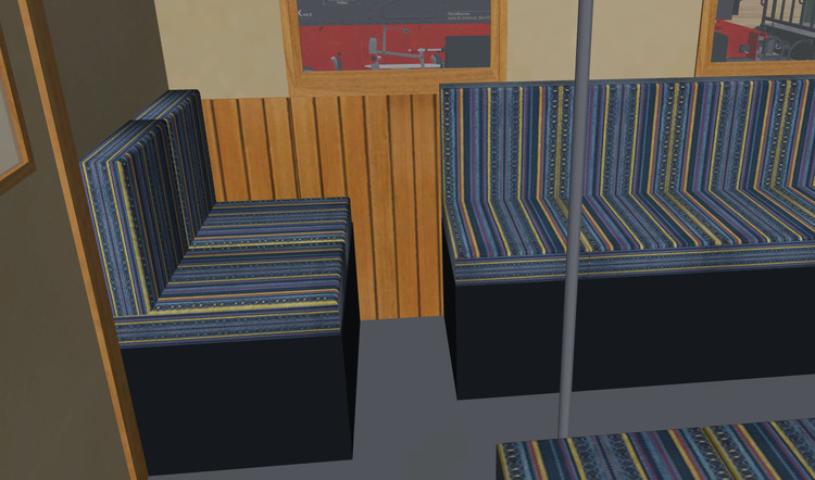

vergesst bitte auch die sitzenden Personen nicht, die man in den Personenwagen als Fahrgäste benötigt. Ich glaube, dass die inzwischen sehr in der Unterzahl sind.

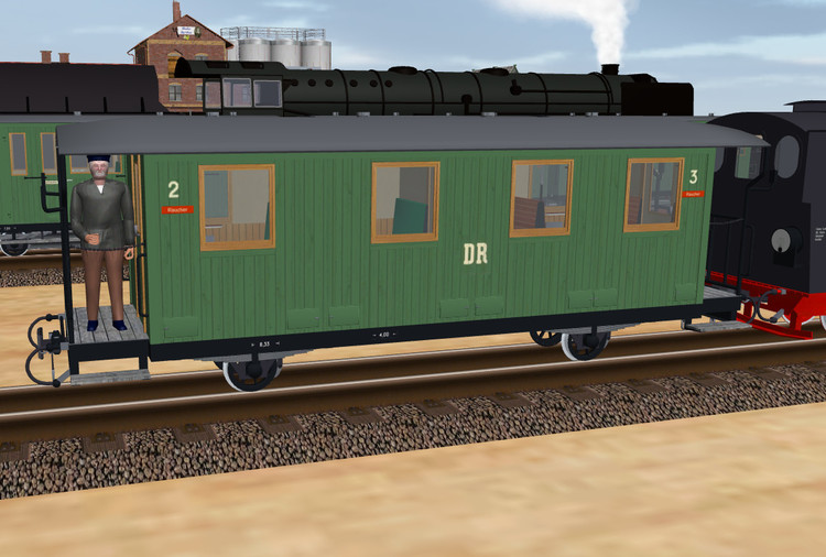

Hallo Gemeinde,
wieder mal herzlichen Dank für die Klicks :) Auch für die im Friedhofsfred!
Die Personenwagen sind Fertig und ich habe den Entwurf Aktualisiert -
immer noch Content-ID:  13B6AFE6-0585-45AB-955B-DE2AA24B9795
Es sind 4 Modelle, jeweils Nichtraucher und Raucher. Also 8 Variationen.
Wenn sie sich äußerlich kaum unterscheiden, haben sie unterschiedliche Innenleben.
So, zum Beispiel.
fmkberlin

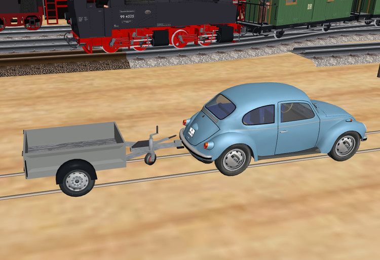

Der Anhänger ist Fertig -
Ich habe ihn erstmal als Entwurf eingestellt:
Content-ID: E04FCB26-9A80-4B1F-B4C5-5A0986D9AF7B

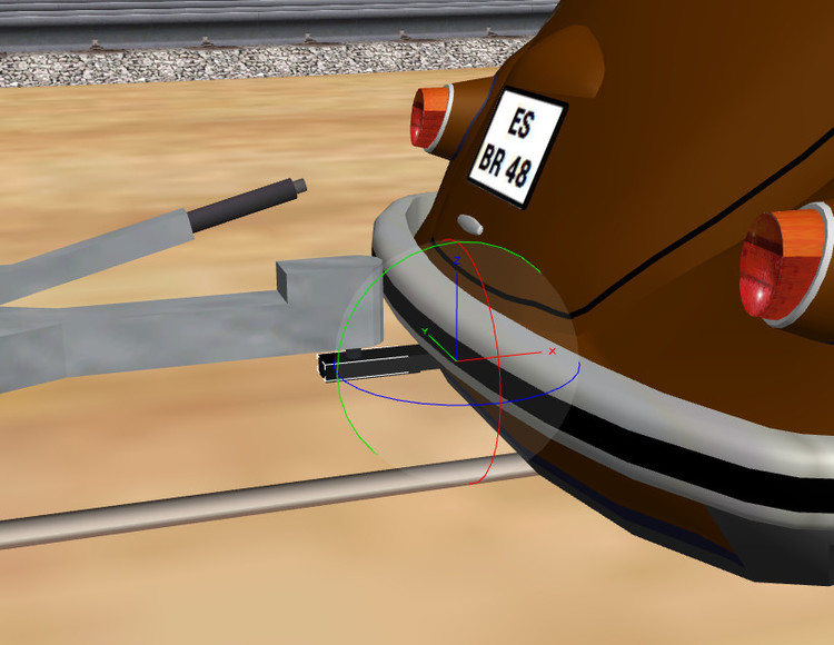

Ich habe zusätzlich eine Anhängerkupplung gebastelt -
Auch als Entwurf eingestellt - Content-ID: 6735B64A-6F24-41BB-8514-B2261EC0569A
Die Kupplung ist als Fahrzeug (Ohne Antrieb) eingestellt und funktioniert mit Hilfe der _Coupler-Technik im Zusammenhang mit dem Anhänger.
Ich bin mir nicht ganz sicher, ob so Etwas Sinn macht?

Hallo streit_ross und Hans,
vielen Dank für Eure Blumen und ebenso Danke für die Klicks :)
Hans, die Kupplung wird, egal wie lang sie ist, immer mit ihrer vordersten Begrenzung an der hintersten Begrenzung des Zugfahrzeugs andocken. Man kann hier auch nicht mit den _Couplern arbeiten, weil die Fahrzeuge alle keine Coupler haben.
Ich hatte aber eine Idee -
So ist es jetzt -
Hier habe ich einen Grundkörper angepasst und mit der Kupplung veknüpft.
Ich werde sie auch noch in der Höhe verstellbar machen.

Hallo Gemeinde,
wieder mal "Vielen Dank" für Eure Klicks :)
PKW-Anhänger ist Fertig und eingestellt -
Der Planenaufsatz ist ein Extra Modell (in Fahrzeuge/Zubehör) und hat natürlich einen Kontaktpunkt für den Anhänger.
An das Wohnmobil habe ich auch gleich noch eine feste Anhängerkupplung (Natürlich mit _CP) angebaut.

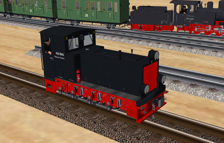

Hier ist mein nächstes Projekt -
Die Köf 6003 (oder HF 130 C)

Die _LOD0-Stufe der Köf ist Fertig -
Ich habe sie als Entwurf eingestellt -
Content-ID: A9E379EA-19A6-4426-A77B-D4FA6EF7A7E3
