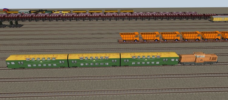

fmkberlin Geschrieben 6. Mai 2018 Geschrieben 6. Mai 2018 Hallo Reinhard, wieder sehr schöne Modelle Keinen Antriebswagen, aber einen Steuerwagen, mit Cockpit, wäre schön. Die gab es in der DDR. Viele Grüße fmkberlin
BahnLand Geschrieben 6. Mai 2018 Geschrieben 6. Mai 2018 Hallo Reinhard, hast Du schon mal versucht, das 3-achsige Jakobs-Drehgestell als "eigenständiges Fahrzeug" zu definieren und dann mittesl "_Coupler0/_Coupler1" sowohl beim Drehgestell als auch bei den aufzusetzenden Wagenkästen eine "geeignete Überlappung" herbeizuführen? Bei den Wagenteilen müsstest Du dann ansetlle des fehlenden halben Drehgestells jeweils ein "Dummy-Drehgestell" (z,B, ein Quadrat mit der sichtbaren Oberfläche nach unten) platzieren, damit sich der Wagenkasten so bewegt, wie wenn das "richtige" Drehgestell darunter wäre? Der Vorteil: Du müsstest das Jakobsdrehgestell nicht aufteilen, und es würde sich dann in Kurven auch nicht "biegen" oder bei Neigungsänderungen "auseinanderlaufen". Außerdem bräuchtest Du keine zwei Endwagen, weil Du die Wagenteile problemlos "umdrehen" könntest. Viele Grüße BahnLand
Andy Geschrieben 6. Mai 2018 Geschrieben 6. Mai 2018 vor 5 Stunden schrieb Porrey61: In meiner Erinnerung sehe ich die Teile immer mit der BR 118 (DDR: V180) Hat bei mir auch sofort geklickt. Um 1970 rum haben wir mal die Oma mit'm Zug in Rostock besucht. Ich habe da einen Riesenrangierbahnhof in Erinnerung und überall die Dinger. Wohl auch mit irgendwelchen riesigen anderen östlichen Dieselloks. Es war einerseits faszinierend, andererseits sehr beängstigend. Alles so martialisch. Gruß Andy
Wüstenfuchs Geschrieben 6. Mai 2018 Geschrieben 6. Mai 2018 Hallo Reinhard, so sollte es evtl.auch gehen ist zumindest ne Reichsbahnlok. HG Wüstenfuchs
Reinhard Geschrieben 6. Mai 2018 Autor Geschrieben 6. Mai 2018 Guten Abend, vor 39 Minuten schrieb BahnLand: hast Du schon mal versucht, das 3-achsige Jakobs-Drehgestell als "eigenständiges Fahrzeug" zu definieren und dann mittesl "_Coupler0/_Coupler1" sowohl beim Drehgestell als auch bei den aufzusetzenden Wagenkästen eine "geeignete Überlappung" herbeizuführen? na das finde ich ja super! Gerade DU (@BahnLand) hast mich mal davon abgebracht, genau dies zu machen, damit man nicht zwischen jedes "richtige" Fahrzeugmodul ein extra-Drehgestell-Modul einbauen müsste Genau du warst es, der mich von diesem (einfacheren) Gedanken abgebracht hat (könnte schon etwa 1-2 Jahrhunderte her sein). Das hat mich so lange an dem DR-Doppelstock grübeln lassen, damit ich das ohne extra-Jakobs-Modul hinbekomme! Nun, genau dafür habe ich das als Entwurf veröffentlicht, damit solche Gedanken deutlich werden, dankeschön dafür! Ich probiere mal, das so hinzubekommen: 2 Wagen-Module + 1 Jakobs-Drehgestell. Na klar geht das, wird auch noch ein bisschen besser aussehen. vor 44 Minuten schrieb Andy: Wohl auch mit irgendwelchen riesigen anderen östlichen Dieselloks. Auf jeden Fall gibt/gab es das auch mit der V300 (DR 130; DB 230) Und E-Loks haben das auch gezogen. Bei mir hat das allerdings kein Unbehagen ausgelöst, sondern die Faszination für alles, was auf Schienen rollt Vielen Dank für eure Reaktionen! Gruß Reinhard
Reinhard Geschrieben 6. Mai 2018 Autor Geschrieben 6. Mai 2018 Hallo @fmkberlin, vor einer Stunde schrieb fmkberlin: Keinen Antriebswagen, aber einen Steuerwagen, mit Cockpit, wäre schön. Die gab es in der DDR hast du vollkommen Recht! Deshalb haben die Kopf-Teile bereits umschaltbare Front- und Rücklicht und daher wohl auch der Gedanke von @schlagerfuzzi1, einen der Wagen als "Lok" einzustellen. Ich werde mal sehen, ob ich den Wagen1/Wagen3 als Steuerwagen umgebaut bekomme. Mit dem Gedanken von @BahnLand bleibt dann nur noch ein "Kopf"-Teil, welcher auch zum Steuerwagen werden kann. Ich glaube, einen zusätzlichen Kopf-Teil nur damit es einen Steuerwagen gibt, macht bei dem Modell nicht soviel Sinn. Gruß Reinhard
fmkberlin Geschrieben 6. Mai 2018 Geschrieben 6. Mai 2018 vor 1 Stunde schrieb BahnLand: Hallo Reinhard, Bei den Wagenteilen müsstest Du dann ansetlle des fehlenden halben Drehgestells jeweils ein "Dummy-Drehgestell" (z,B, ein Quadrat mit der sichtbaren Oberfläche nach unten) platzieren, damit sich der Wagenkasten so bewegt, wie wenn das "richtige" Drehgestell darunter wäre? Viele Grüße BahnLand Hallo, man kann für _WheelSet-Objekte problemlos Emptys (Null-Objekte) verwenden! Funktioniert auch beim _Coupler wunderbar. Die Sattelzüge und auch der Gelnkbus haben diese Null-Objekte. Nur als Beispiel. Viele Grüße fmkberlin
Reinhard Geschrieben 7. Mai 2018 Autor Geschrieben 7. Mai 2018 Guten Morgen, vor 6 Stunden schrieb fmkberlin: man kann für _WheelSet-Objekte problemlos Emptys (Null-Objekte) verwenden! Genau diese "Emptys" sind bereits in meinen Modellen enthalten, für Coupler, für Drehgestelle und für Animationen - danke für die Hinweise. Gruß Reinhard
BahnLand Geschrieben 7. Mai 2018 Geschrieben 7. Mai 2018 Hallo Reinhard, vor 9 Stunden schrieb Porrey61: na das finde ich ja super! Gerade DU (@BahnLand) hast mich mal davon abgebracht, genau dies zu machen, damit man nicht zwischen jedes "richtige" Fahrzeugmodul ein extra-Drehgestell-Modul einbauen müsste Stimmt. Wenn mich mein Gedächtnis nicht trügt, gab es damals die _Coupler0/_Coupler1-Funktionalität noch nicht. Das "Einfügen" eines separaten "Drehgestell"-Moduls war also mit dem Gruppieren eines "überlappendenden" Bauteils verbunden, was jetzt nicht mehr notwendig ist. Insofern ist es heute einfacher, ohne Kompromisse an die "Passgenauigkeit" ein solches "Zwischenglied" einzuschieben. Viele Grüße BahnLand

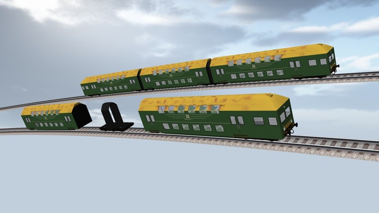

Reinhard Geschrieben 7. Mai 2018 Autor Geschrieben 7. Mai 2018 Guten Abend, nun die geänderte Version des DR Doppelstockwagens mit eigenständigen Jakobs-Drehgestellen ( wie @BahnLand es angeregt hat), passen sich in Gleiskurven besser an: @fmkberlin: das Steuerpult im Cockpit bekomme ich noch hin (den Raum dafür gibt es ja von Anfang an) Auch diese Modelle zunächst als Entwurf hochgeladen mit der Bitte um weitere Ideen, Kritiken oder auch Lob Die ID's dazu: DR Doppelstock Steuerwagen nur in Verbindung mit "DR Doppelstock Jakobs-Drehgestell" die Animation "Scheinwerfer" schaltet von Front- auf Rücklicht8098044C-9F56-4BF4-AD36-1FC5D47C0F00 DR Doppelstock Mittelwagen nur in Verbindung mit "DR Doppelstock Jakobs-Drehgestell"AA6D45EC-08D9-4230-9527-25E4BA0F5160 DR Doppelstock Jakobs-Drehgestell nur in Verbindung mit "DR Doppelstock Mittelwagen" und/oder "DR Doppelstock Steuerwagen"EE8E8DE9-3694-4B6D-99B0-B0AE190417FD Gruß Reinhard
BahnLand Geschrieben 7. Mai 2018 Geschrieben 7. Mai 2018 Hallo Reinhard, mit den neuen Jakobs-Drehgestellen sieht Dein Gliederzug jetzt echt SUPER aus! Viele Grüße BahnLand
astt Geschrieben 8. Mai 2018 Geschrieben 8. Mai 2018 Hallo Reinhard, sieht Toll aus, werde ich dieser Tage mal testen. Schöne Grüsse Andreas (astt)
Wüstenfuchs Geschrieben 8. Mai 2018 Geschrieben 8. Mai 2018 Hallo Reinhard, Bahnland hat recht, wärend es bei der ersten Version in den Kurven zu unschönen Ecken kam, sieht es bei der zweiten Version vielgescheidiger aus. Toll finde ich beide Versionen, aber die zweite ist (wie meine Cousine ihr Mann grbe Scherzhaft sagt): "So richtig seidig glänzend." HG Wüstenfuchs

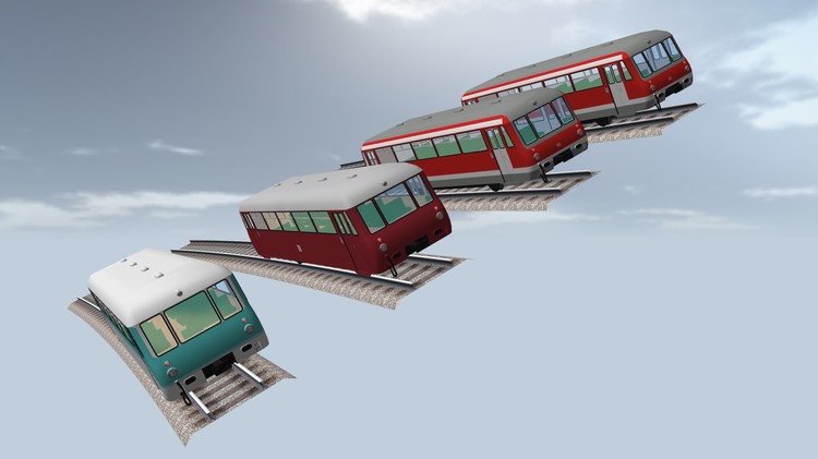

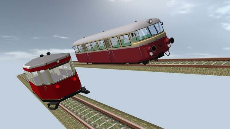

Reinhard Geschrieben 12. Mai 2018 Autor Geschrieben 12. Mai 2018 Hallo zusammen, nach Veröffentlichung haben die VT 2.09 umschaltbares Front- und Rücklicht. Gruß Reinhard

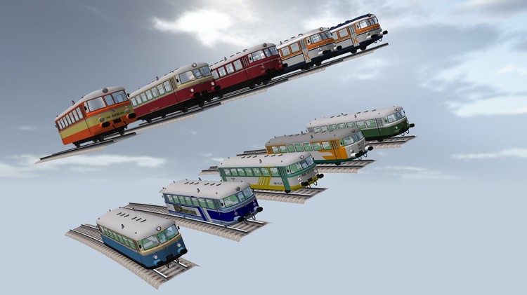

Reinhard Geschrieben 13. Mai 2018 Autor Geschrieben 13. Mai 2018 Hallo zusammen, nach Veröffentlichung haben die MAN Schienenbusse umschaltbares Front- und Rücklicht. Gruß Reinhard
Reinhard Geschrieben 13. Mai 2018 Autor Geschrieben 13. Mai 2018 Hallo zusammen, nach Veröffentlichung haben diese Meterspur-Objekte (GHE T1 und der MAN-Schienenbus-Meter-Spur) umschaltbares Front- und Rücklicht. Gruß Reinhard

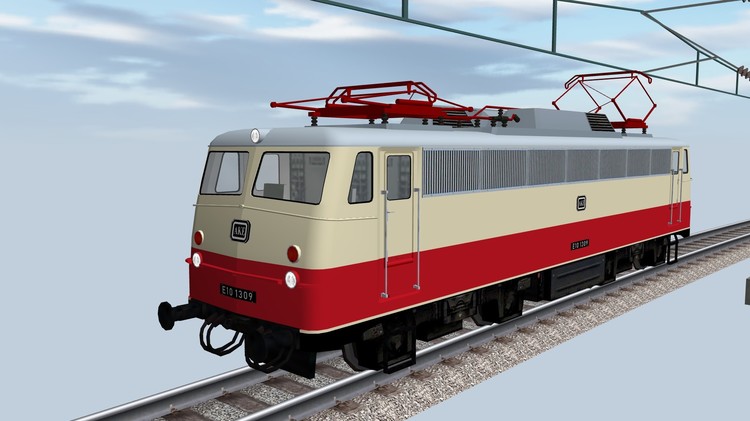

Reinhard Geschrieben 16. Mai 2018 Autor Geschrieben 16. Mai 2018 (bearbeitet) Guten Abend, zunächst einen extra-Gruß an Peter (@Plutoli), damit du weißt, dass ich dein "Fachwerkhaus Peter" nicht vergesse, Schritt für Schritt schraube ich auch daran weiter. Aber hier nun ein neues Modell, von dessen Wunsch ich irgendwo gelesen habe. Noch eine Variation, die eine oder andere Textur (mit Tauschtextur ist es sowieso versehen) und noch die LOD, dann hochladen. Und dann noch die Frage, ob sie nicht in Seehunds BR 110 oder BR 141 als Variation müssten? Gruß Reinhard PS: Da die LOD noch fehlen, kann das Modell natürlich nicht hochgeladen werden. Aber als Entwurf wurde der Upload angenoimmen. Entwurfs-ID 536651C1-0014-492F-8F12-1FF8CCABA12B Bearbeitet 16. Mai 2018 von Porrey61
BahnLand Geschrieben 16. Mai 2018 Geschrieben 16. Mai 2018 Hallo Reinhard, KLASSE !!! Die "Bügelfalte" ist eine echte Bereicherung für das Modellbahn-Studio! Viele Grüße BahnLand

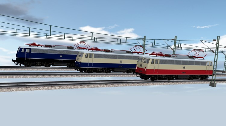

Reinhard Geschrieben 17. Mai 2018 Autor Geschrieben 17. Mai 2018 Hallo und lieben Dank für die Likes! Kleiner Nachtrag: Gruß Reinhard
Modellbahnspass Geschrieben 17. Mai 2018 Geschrieben 17. Mai 2018 Hallo Porrey Eine schöne Flotte. Es gab auch noch Maschinen in Himbeerrot mit Lätzchen als weitere Texturvariante. Zudem gab es die Bügelfalte auch noch in späteren Ausführungen mit einzelnen Lüftern a`la E110 (sprich ohne durchgehendes Lüfterband) Ich vergebe lieber , den die "Herzchen" halte ich eher für Partnerbörsen geeignet Gruß Modellbahnspass
Reinhard Geschrieben 17. Mai 2018 Autor Geschrieben 17. Mai 2018 Hallo @Modellbahnspass, ja, das rote Teil mit den "nicht" durchgehenden Lüftern habe ich noch im Auge. Ich bin mir nur nicht ganz sicher, wo die Grenzen sind zwischen der "Bügelfalte" mit den "traurigen" Augen und der "normalen" 110, wie sie @seehund bereits gebaut hat - bis hin zur 141. Dass du die Herzchen für bessere Gelegenheiten aufhebst, kann ich natürlich guit verstehen! Gruß Reinhard
Gast N-Bahn-Bastler Geschrieben 17. Mai 2018 Geschrieben 17. Mai 2018 Hallo @Porrey61, Ist denn Weihnachten ??????? oder Ostern ?????? oder sogar beides zusammen ????? Ja, ich habe mal vor ca. 2 Jahren diesen Wunsch geäußert und brav gewartet, ob vielleicht.....und später in der Umfrage in der "Modellbauwelt" wiederholt und brav gewartet, ob vielleicht....und dann nach Deinem ET403 nochmal ganz lieb Bitte, Bitte gesagt und ja: es hat geholfen! DANKE, DANKE, DANKE!!!! Mein "Rheingold" in kobaltblau/elfenbein aus Bahnland's Wagen bekommen ihre Zuglok (Arnold Rheingold-Set mit Hobbytrain E10.12) und mein "Rheinpfeil" in weinrot/elfenbein aus Bahnland's Wagen wird in Zukunft auch mit der "Bügelfalte" den Hbf von Michel's Projekt home verlassen können (Arnold Rheingoldwagen in weinrot/elfenbein mit goldenen Fensterrahmen mit Minitrix 112). In Natura schaff ich es momentan nicht, aber für ein paar Bilder stell ich mal ein paar Wagen auf die Schienen!!! ein total happy ausschauender N-Bahn-Bastler
