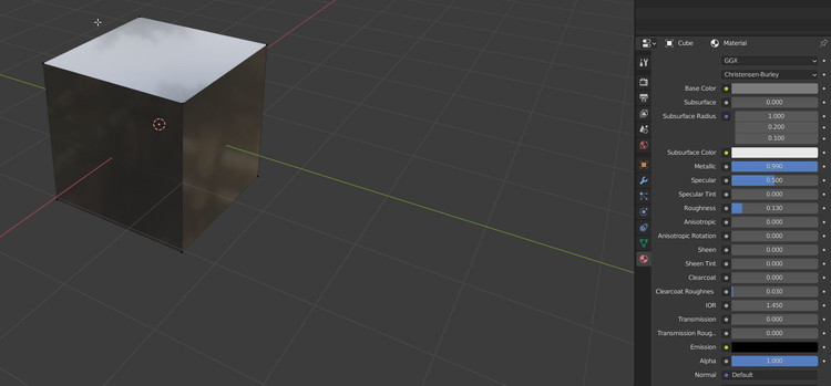

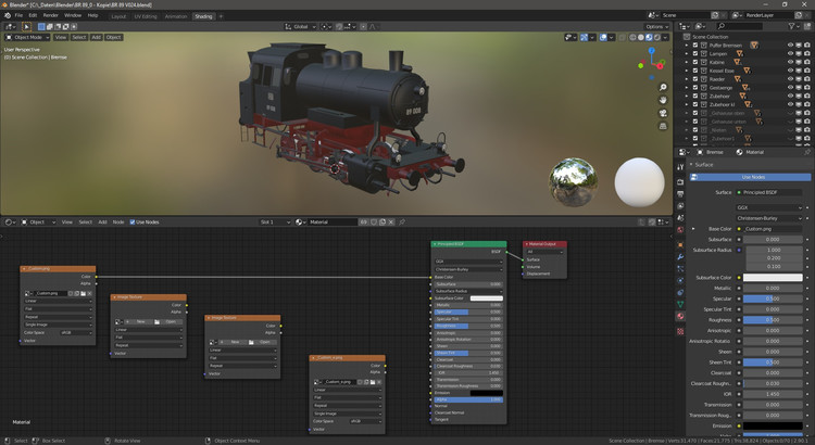

Siejay Geschrieben 2. Dezember 2020 Geschrieben 2. Dezember 2020 Hallo @Reinhard, bei Deiner HEB haben u.a. die "Radkappen" einen realistischen Chromeffekt. Ist dieser mit den PBR Materialien oder mit einer Textur erstellt? Ich habe versucht dies mit den PBR-Materialien hin zu bekommen, aber leider ohne Erfolg. Falls Du dies mit den PBR-Materialien erstellt hast, könntest Du dann hier bitte mir die Werte einstellen? Vielen Dank. @maxwei, in Deiner Kurzanleitung im Wiki zu den PBR-Materialien schreibst Du bei den Texturen von "Color", im Wiki steht "BaseColor". Was ist korrekt? Viele Grüße, Siejay
HaNNoveraNer Geschrieben 2. Dezember 2020 Geschrieben 2. Dezember 2020 (bearbeitet) Hi @Siejay Für Chrom Effekte nimmst Du ganz wenig Roughness (ohne wird es ein Spiegel) und viel Metallic. Dazu einen mittleren Grauton als Base Color, je nach Geschmack. z.b: Hexcode Silver: C0C0C0 Hier die Einstellungen in Blender: Bearbeitet 2. Dezember 2020 von HaNNoveraNer
maxwei Geschrieben 2. Dezember 2020 Geschrieben 2. Dezember 2020 (bearbeitet) Hallo @Siejay vor 46 Minuten schrieb Siejay: maxwei, in Deiner Kurzanleitung im Wiki zu den PBR-Materialien schreibst Du bei den Texturen von "Color", im Wiki steht "BaseColor". Was ist korrekt? Die Basecolor bezieht sich ausschließlich auf die Bezeichnung in Blender und der Farbpalette, wenn du eine Multitextur verwendest anstatt der Basecolor, so wie es auch sein sollte, wird das Material eben aus dieser bezogen, beides meint aber die Grundfarbe der Texturierung/Bemalung. Und wenn dann die Grundfarbe (Color, Basecolor, was auch immer) stimmt dann kannst du ein "Metallic/Roughness" drauflegen bzw. anwenden. lg max Bearbeitet 2. Dezember 2020 von maxwei
Siejay Geschrieben 2. Dezember 2020 Geschrieben 2. Dezember 2020 Hallo @HaNNoveraNer, hallo @maxwei, danke für die Info's, nun hat es geklappt. Viele Grüße, Siejay

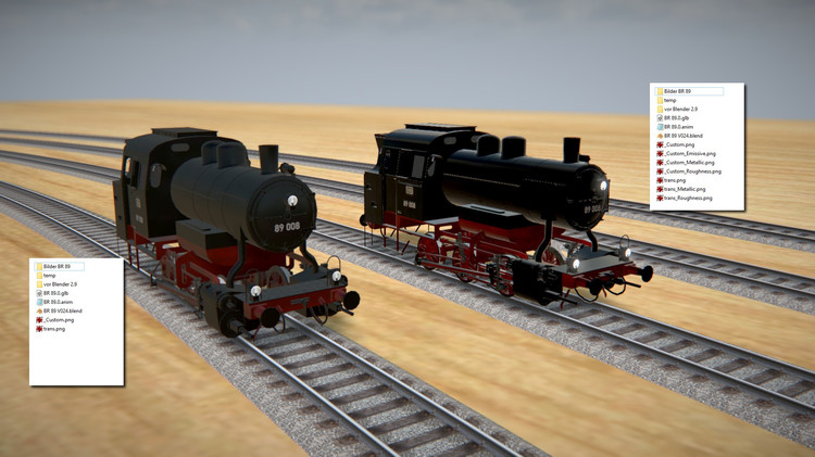

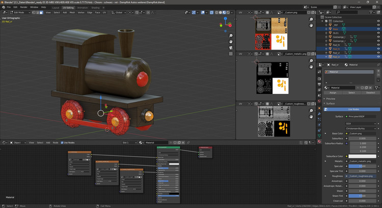

Reinhard Geschrieben 3. Dezember 2020 Autor Geschrieben 3. Dezember 2020 (bearbeitet) Hallo @Siejay, Am 2.12.2020 um 12:31 schrieb Siejay: bei Deiner HEB haben u.a. die "Radkappen" einen realistischen Chromeffekt. Ist dieser mit den PBR Materialien oder mit einer Textur erstellt? Ich habe versucht dies mit den PBR-Materialien hin zu bekommen, aber leider ohne Erfolg. Falls Du dies mit den PBR-Materialien erstellt hast, könntest Du dann hier bitte mir die Werte einstellen? Vielen Dank In diesem Beitrag habe ich versucht, ein paar Einstellungen sowohl der (Base-)Color, als auch der metallic- und roughness-Werte aufzulisten. Dabei ist sehr deutlich zu erkennen, dass der reine Spiegeleffekt (Kugel ganz rechts unten in den Beispielen) erreicht wird, wenn die (Base-)Color weiß ist (RGB 255,255,255) metallic weiß ist (RGB 255,255,255) roughness schwarz ist (RGB 0,0,0) Genau dies sind die Einstellungen, für die Kontaktpunkte, Radkappen und Propeller bei der Holzeisenbahn bzw. den zugehörigen Flugzeugen. Gruß Reinhard PS: ganz klar ist mir gar nicht, was du mit "PBR Materialien" meinst. Ich verwende für alle "Farben" meiner Modelle eine png-Datei mit dem Namen "_Custom.png" (alle "Farben" schließt auch die Holztextur der HEB ein - also alle Oberflächen-Optik) Dazu gibt es (seit V6 des 3D-MBS) für alle meine Objekte eine png für die metallic-Effecte (_Cusom_m.png) sowie für die roughness-Effekte (_Custom_r.png). Wie du die letzten beiden nennst, ist völlig egal, allein die Bezeichnung der Farb-Datei (_Custom.png) gestattet dem User/der Userin später eigenständige Farbänderungen. Bei beleuchteten Modellen (wie zur Zeit die BR 89.0) kommt noch eine 4. Datei dazu für die Emissive-Effekete (beleuchtete Objekte - genauer: leuchtende Objekte) diese nenne ich "_Custom_e.png", bleibt aber auch jedem/jeder selbst überlassen. Diese Dateien setze ich - wie in dem oben verlinkten Beitrag gezeigt, ein. Am Beispiel der (HEB-)Dampflok will ich hier mal die verwendeten Dateien zeigen: die _Custom.png die _Custom_m.png die _Custom_r.png In Blender habe ich das dann so verarbeitet Die markierten Faces (gelb) sind die spiegelnden. Die Verteilung der Faces auf allen 3 png-Dateien ergibt sich durch die Verteilung auf der _Custom.png (Voraussetzung ist, dass alle 3 png-Dateien dieselbe Größe bzw. dasselbe Größenverhältnis haben. Gruß Reinhard Bearbeitet 3. Dezember 2020 von Reinhard
BahnLand Geschrieben 3. Dezember 2020 Geschrieben 3. Dezember 2020 Hallo @Reinhard, Du hast mich mit Deinem letzten Beitrag etwas verwirrt: vor 3 Stunden schrieb Reinhard: Ich verwende für alle "Farben" meiner Modelle eine png-Datei mit dem Namen "_Custom.png" (alle "Farben" schließt auch die Holztextur der HEB ein - also alle Oberflächen-Optik) Dazu gibt es (seit V6 des 3D-MBS) für alle meine Objekte eine png für die metallic-Effecte (_Custom_m.png) sowie für die roughness-Effekte (_Custom_r.png). Wie du die letzten beiden nennst, ist völlig egal, allein die Bezeichnung der Farb-Datei (_Custom.png) gestattet dem User/der Userin später eigenständige Farbänderungen. Bei beleuchteten Modellen (wie zur Zeit die BR 89.0) kommt noch eine 4. Datei dazu für die Emissive-Effekete (beleuchtete Objekte - genauer: leuchtende Objekte) diese nenne ich "_Custom_e.png", bleibt aber auch jedem/jeder selbst überlassen. Wenn die Haupttextur "MeineTextur.png" heißt, bin ich bisher immer davon ausgegangen, dass die zugehörige Metallic-Textur "MeineTextur_metallic.png", die Roughness-Textur "MeineTextur_roughness.png" und die Emissive-Textur "MeineTextur_emissive.png" heißen muss. Zumindest habe ich mich bisher immer an diese Regel gehalten, die so auch im Wiki steht. Hat sich da etwas geändert? Oder ist dies nur eine Spezialität für Sketchup-Modellbauer, weil man da die PBR-Materialien nicht direkt (wie in Blender?) definieren kann? PBR ist übrigens die Abkürzung für "Physical Based Rendering" und beschreibt exakt die hier beschriebenen Spezial-Texturen (oder sind diese nur "Spezialfälle" des Physical Based Rendering?). Da auch ich für meine Modelle die Textur "_Custom.png" verwende, damit sie später vom Anwender ausgetauscht werden kann, heißen bei mir dann auch diese PBR-Materialien "_Custom_emissive.png", "_Custom_metallic.png" und "_Custom_roughness.png". Damit werden dann auch bei mir Licht- und Glanzeffekte eingestellt. Nur wenn der Anwender für das Modell eine Tauschtextur einsetzt, ist diese nur für die Haupttextur "_Custom.png" wirksam. Die PBR-Texturen können nicht mit ausgetauscht werden. Das führt dann beipielsweise zu dem Effekt, das bei einem innen beleuchteten Personenwagen dann, wenn mit der Tauschtextur die Sitzbezüge verändert wurden, diese nur im unbeleuchteten Zustand im Original so wie in der Tauschtextur abgelegt angezeigt werden. Im beleuchteten Zustand werden sie von dem in der Textur "_Custom_emissive.png" hinterlegten Original-Muster des Modells überlagert. Viele Grüße BahnLand
Reinhard Geschrieben 3. Dezember 2020 Autor Geschrieben 3. Dezember 2020 (bearbeitet) Hallo @BahnLand, ich kann's noch nicht erklären, weil ich mich damit noch nicht in der Tiefe befasst habe. vor 40 Minuten schrieb BahnLand: Zumindest habe ich mich bisher immer an diese Regel gehalten, die so auch im Wiki steht. Diese "Regel" habe ich aufgrund deines Textes eben erst gelesen. Aber bei meinen bisherigen Modellen war das tatsächlich egal, ob ich die zusätzlichen "_Custom_r/_Custom_m" oder z.B. "_Custom_metallic/_Custom_roughness" genannt habe, sie wurden bisher fehlerfrei vom 3D-MBS übernommen. Allerdings arbeitet Blender mit dem glTF-Export und der geht sogar soweit, dass ich die im Ordner mit der exportierten Datei vorhandenen _Custom/_Custom_r oder _Custom_m-Dateien austauschen kann, 3D-MBS übernimmt die "alten" Dateien solange, bis ich das Modell erneut in Blender lade. Nun wird es mit den neuen Dateien angezeigt. So gespeichert bzw. erneut exportiert übernimmt auch das 3D-MBS die neuen Dateien. Irgendwo habe ich gelesen, dass man das in Blender einstellen kann, ob die Bilddateien in der glb-Datei (das mit glTF exportierte Modell) gespeichert werden sollen. Allerdings finde ich das auf die Schnelle gerade nicht wieder. Aber die Namen waren bisher egal. Gruß Reinhard Bearbeitet 3. Dezember 2020 von Reinhard

Reinhard Geschrieben 4. Dezember 2020 Autor Geschrieben 4. Dezember 2020 Hallo @BahnLand, auch mir hat die Diskussion hier keine Ruhe gelassen und nun bin ich zu folgendem Ergebnis gekommen: Besonders dieser Satz im Wiki hat es mir angetan: Zitat Da nicht jedes Dateiformat PBR-Materialien unterstützt (z.B. das ältere X-Format), gibt es im Studio eine Speziallösung. Existiert neben der normalen Textur eine weitere Textur, die die Namenserweiterung _Metallic, _Roughness und/oder _Emissive enthält, werden diese Texturen beim Import in das Studio entsprechend verwendet, unabhängig der Materialeinstellung im Dateiformat. Nun habe ich dies probiert: Zunächst habe ich bei dem Blender-Modell die Zuordnung der Dateien für Metallic, Roughness und Emissive entfernt. Nun habe ich diese Dateien auch aus dem Modell-Ordner entfernt und das Ergebnis im 3D-MBS (links) ist erwartungsgemäß ohne diese Eigenschaften Wenn ich nun das Modell nicht ändere und nur die Dateien mit den im Wiki vorgegebenen Namen in den Modell-Ordner verschiebe, erkennt 3D-MBS diese DDateien selbständig und ordnet sie zu. Ich muss sie also nicht in Blender in das Modell einbauen. Somit kann man sich die Zuordnung der entsprechenden Dateien auch beim x-Export von SketchUp wahrscheinlich sparen und muss am Ende nur die Dateien mit den Wiki-Namen in den Modellordner packen. Hallo @Dad3353, danke auch für deine Ausführungen! Gruß Reinhard
Neo Geschrieben 4. Dezember 2020 Geschrieben 4. Dezember 2020 Hallo, vor 2 Stunden schrieb Reinhard: Somit kann man sich die Zuordnung der entsprechenden Dateien auch beim x-Export von SketchUp wahrscheinlich sparen und muss am Ende nur die Dateien mit den Wiki-Namen in den Modellordner packen. ihr habt eure Fragen ja schon alleine klären können, nur noch ein kleiner Hinweis dazu: Das X-Format kennt keine PBR-Materialien, weshalb es gar nicht möglich ist, in einem (Sketchup)X-Exporter solche Materialien irgendwie in der X-Datei zu hinterlegen. Aus diesem Grund habe ich die Möglichkeit geschaffen, die Texturen implizit durch die Namenskonvention zuordnen zu können. Gäbe es nur glTF, bräuchte man diese zusätzliche Logik nicht. Und da die Logik im Studio sehr allgemein gehalten ist, funktioniert sie auch für glTF, d.h. auch dort kann man Texturen von außen "überschreiben", wer das möchte. Viele Grüße, Neo

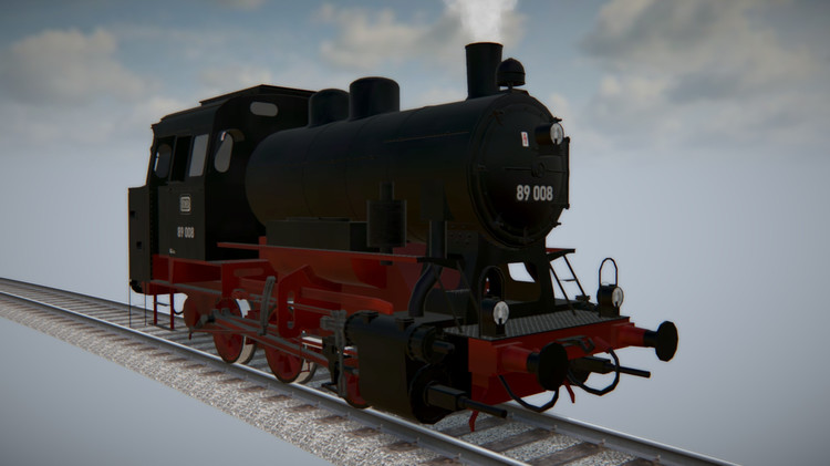

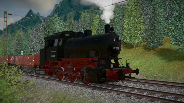

Reinhard Geschrieben 21. Dezember 2020 Autor Geschrieben 21. Dezember 2020 Guten Abend, ich hab da mal was vorbereitet: BR 89.0 Entwurfs-ID: 2B9865BF-1AA1-45B3-A79F-75DCD15854B1 Entwurfs-ID heißt aus meiner Sicht: fehlen nur noch die LOD, außer es gibt noch erhebliche Kritikpunkte? Da ich nicht ein einziges Bild der 89.008 gefunden habe (auch keine techn. Zeichnung) auf dem es die 3. Lampe (Mitte) gibt, habe ich diese mit einer Animation versehen, damit man sie ausblenden kann. Gruß Reinhard
Roter Brummer Geschrieben 21. Dezember 2020 Geschrieben 21. Dezember 2020 Hallo Reinhard, sehr schönes Modell. Da die Baureihe 89, so wie ich das bisher herausbekommen habe, nie bei der Deutschen Bundesbahn gelaufen ist, müsste die Variation mit dem dritten Spitzenlicht eigentlich obsolet sein. Zitat In Deutschland wurde das Dreilicht-Spitzensignal in seiner heutigen Bedeutung zuerst im Signalbuch von 1958 (Deutsche Reichsbahn) beziehungsweise 1959 (Deutsche Bundesbahn) erwähnt, die allgemeine Einführung erstreckte sich über einen längeren Zeitraum. Das Signalbuch der DR in der Ausgabe von 1958 legte fest, dass das seinerzeit mit Zg 1a bezeichnete Signal nur auf Strecken mit Wegübergängen ohne technische Sicherung auf Anordnung der Reichsbahndirektion zu führen war. Zitat aus Wikipedia HG Brummi

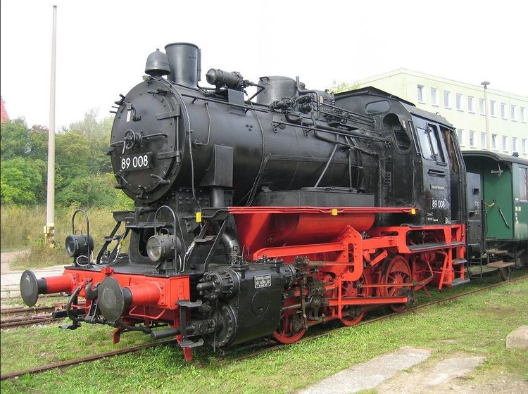

streit_ross Geschrieben 21. Dezember 2020 Geschrieben 21. Dezember 2020 vor 17 Minuten schrieb Reinhard: Da ich nicht ein einziges Bild der 89.008 Hallo Reinhard, dem kann abgeholfen werden: Gruß streit_ross
Roter Brummer Geschrieben 21. Dezember 2020 Geschrieben 21. Dezember 2020 vor 2 Minuten schrieb streit_ross: dem kann abgeholfen werden: Hallo @streit_ross, bei deinem Bild, bei dem leider die Quellenangabe fehlt, handelt es sich offensichtlich um eine Museumslokomotive, erkennbar an der Bildqualität. Ich sehe da kein drittes Spitzenlicht. Ich sehe einen Halter, wo dieses angebracht werden könnte. Das dritte Spitzenlicht muss angebracht werden, insofern es sich denn um eine Museumslokomotive handelt, wenn die Lok auf den Gleisen der Deutschen Bahn fahren soll. HG Brummi
