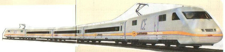

Hallo Reinhard,
und da ich gerade dabei bin - auch bei ICE hatte ich mir damals ein paar Farbkreationen einfallen lassen, ohne zu ahnen, dass es später einmal bei der DB die "Grünspotting"-Aktion geben sollte:

Hallo BahnLand
Die DBAG haben deine Gedanke gesehen :D und gleich umgesetzt .
