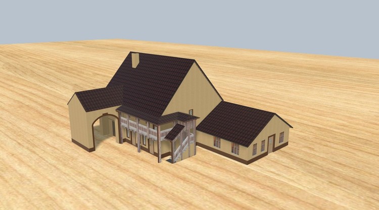

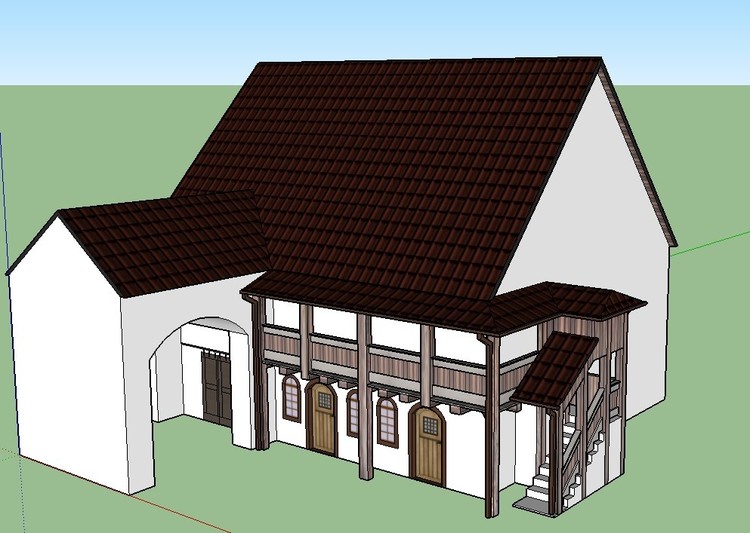

Hallo an alle,
nach etlichen,vergeblichen Versuchen ist es mir endlich gelungen wieder ins Forum zu gelangen. Jetzt liegt es erst einmal an mir, mich bei euch für die "gefällt mir" Klicks zu bedanken.
da ein Objekt nicht nur eine Frontseite besitzt, hier die" Rückseiten":1546829502_rckseite_alpo.thumb.jpg.8560d1c9b26603ffd7c98f4a9ac95995.jpg
der Anbau soll für Frühstücksraum und zwei/ drei Stunden später zusätzlich als Cafe/ Lounge herhalten. Ihr seht das Modell kann nach Fertigstellung vielseitig eingesetzt werden.    ... mit 18 bis 20 Texturen hab ich noch nicht gearbeitet, will sagen für mich fast schon ein Mammut-Projekt. .....

Hallo Karl,
das wird ein schönes Modell! Hast Du im Haupthaus im 1.Stock noch etwas vor? Das sieht noch ein wenig nackig aus. Vielleicht ein breites Fenster für einen Gemeinschaftsraum, vielleicht sogar mit Balkon. Dann könnte wahrscheinlich sogar noch ein kleines Fenster im 2. Stock passen. Natürlich nur, wenn's alles noch unproblematisch machbar wäre.
Hallo Karl,
da hast Du wirklich ein schmuckes Häuschen zustande gebracht! (y)

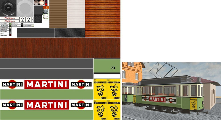

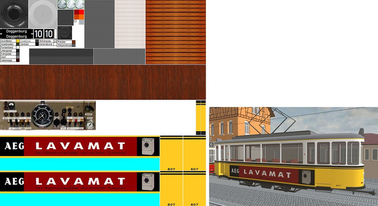

Oh jeh - da wird noch viel Arbeit auf Dich zukommen, diese alle in eine Multitextur zu packen und dann das komplette Häuschen noch einmal komplett zu bemalen.
Wenn ich ein Modell entwerfe, lege ich zuerst einmal die "Grobstruktur" der Multitextur fest: Wo sollen die Wände, das Dach, die Fenster und Türen usw. positioniert werden? Wieviel Platz benötige ich für die einzelnen Elemente, um später im Modell auch noch Detials erkennen zu können? Wo reicht ein Griff in das "Paletten-Töpfchen" aus, um entsprechende Modellflächen zu bemalen (z.B. für die Dachrinne oder die Fensterrahmen)? Benötige ich irgendwo eine "Endlos"-T(eilt)extur, die dann in der Multitextur als "Streifen" von einer Kante bis zur gegenüberliegenden Kante reichen muss (diese kann dann nur in einer Richtung kachelbar sein!)?
Da die Multitextur am Ende 2er-Potenzen als Kantenlängen besitzen muss, wird das Texturformat gleich von Anfang an mit solchen Abmessungen hergestellt. Hierdurch möglicherweise enstehende Lücken werden dabei bewusst in Kauf genommen oder sogar explizit eingeplant, damit man später eventuell noch benötigte Texturteile ergänzen kann.
Bei der Bemalung des noch "ungefärbten" Modells verwende ich dann von Anfang an diese Mulitextur, wobei sich während des Bemalens noch Änderungen auf der Multitextur ergeben können. Jedenfalls kann ich auf diese Weise sicherstellen, dass die Texturzuweisungen nach der Fertigstellung des Modells alle "passen", ohne das Modell im Nachhinein noch einmal neu bemalen zu müssen.
Die Folge ist natürlich, dass meine Multitexturen unabhängig vom Modell im Wesentlichen immer dasselbe "Grundmuster" aufweisen - auch dann wenn die Texturen im Detail doch Unterschiede zeigen. Hier ein paar Beispiele:
Textur-Aufteilung für alle meine bisher gebauten Straßenbahn-Fahrzeuge.
1250105668_MultitexturFernverkehrswagen.thumb.jpg.4f27abffd688f004ecb3ae8a5058d0e8.jpg
Textur-Aufteilung für meine Ferbverkehrswagen

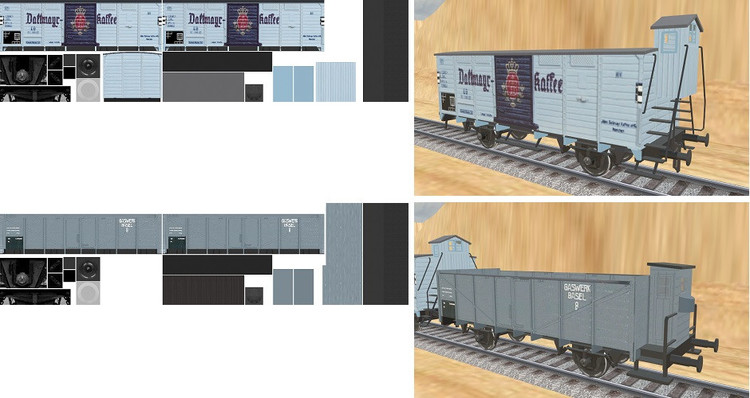

Texturaufteilung für meine Güterwagen des Staatsbahn-Wagenverbands
Obwohl sich die einzelnen Modelle teilweise erheblich unterscheiden (siehe jeweils die auf der rechten Seite beigefügten Bilder aus dem Modellbahn-Studio), sind die jeweiligen Texturen immer nach dem gleichen Schema aufgebaut. Das erleichtert (zumindest mir) die Texturplanung ungemein.
Bearbeitet von BahnLand

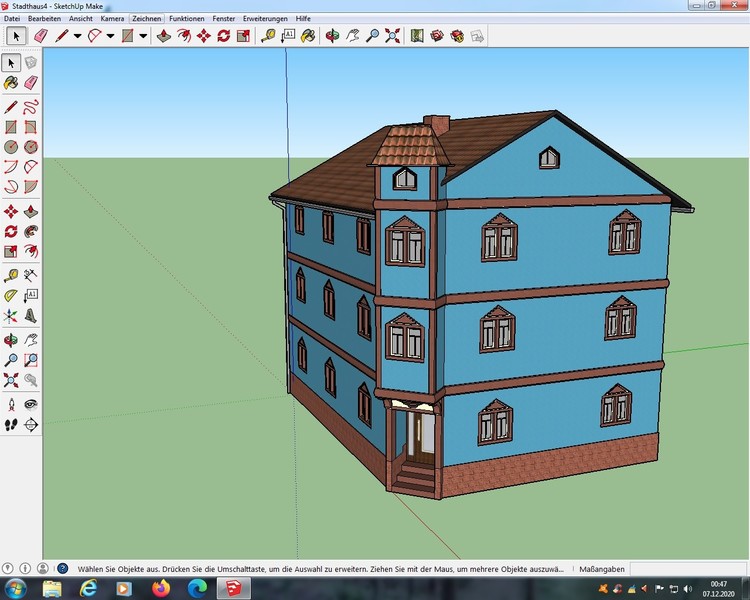

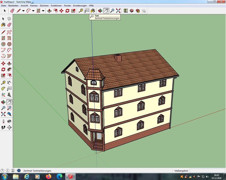

ein Gebäude für den Städtebaustahau3.thumb.jpg.d454251bdeeca5907159fc85503d747f.jpg
ein weiteres Modell zum Städtebau. Unten ein gespiegeltes, nur Fassade geändert: staha4.thumb.jpg.6d8eedf4bf7b94e93cb05b3c607614b5.jpg
bleibt gesund!
Gruß Karl
Hallo Karl,
Du machst Fortschritte! :)
Hierbei gefällt mir Dein rotes Backsteingebäude besonders gut! (y)

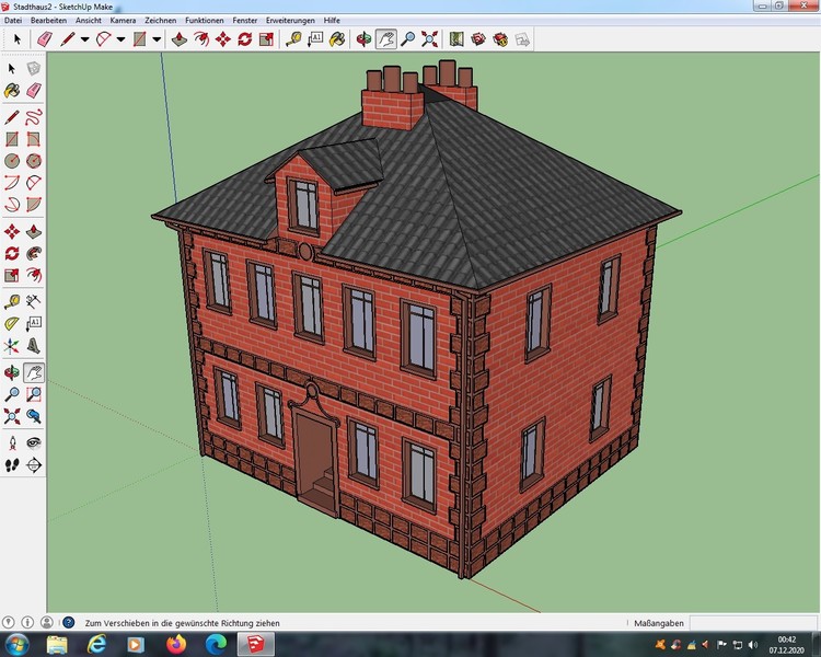

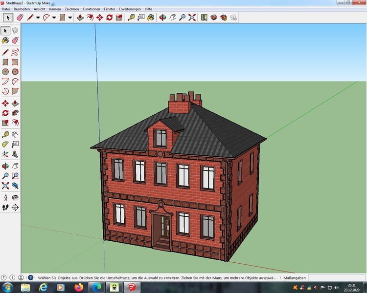

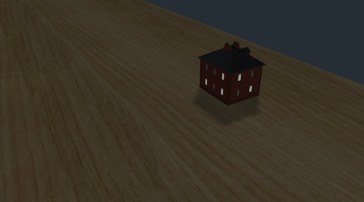

mein Stadthaus bei Dunkelheit:staha2.thumb.jpg.da001dcb0fd5fc62db7c099052b994eb.jpg
....noch LOD-Stufe(n), dann kann Neo es zur Freigabe prüfen.
bleibt gesund
Gruß Karl
Hallo an alle,
 das obige Stadthaus ist als Entwurf hochgeladen und kann von euch unter die Lupe genommen werden. Die Content-ID dazu:                                                   034252AC-D8CE-484B-AC7C-C48E3BE2B2C1
Sollten keine Einwände kommen @Neo hat es schon zur Prüfung. Ist das Modell freigeschaltet ist es unter Infrastruktur-->Stadt und Land--> Stadthäuser abrufbar.
Für die eingegangen Kommentare und "Gefällt mir"-Klicks möchte ich mich noch artig bedanken.
Gruß Karl

Bei meinem letzten Besuch des Forums gab es diese Diskussion um Emissive -Texturen: ... hier meine Darstellung im Bild:Vergleich1.thumb.jpg.02e7cbed5efb4dd09821e960d9d34c32.jpg
nicht irritieren lassen - die Fensterverglasung haben verschieden helle Grautöne. (Bild oben Bauprogramm Sketch Up die dunkleren Fenster sind im Studio die, die sich bei Dunkelheit einschalten.)
...und so zeigt das Studio uns das gleiche Modell. Die dunkleren Fenster sind jetzt, bei "Tageslicht" in etwa gleich hell wie bei den unbeleuchteten Fenster.

Hallo Karl,
magst du dir mit den Fenstern noch etwas einfallen lassen? Die einfarbigen, grauen Fenster passen nicht zu dem ansonsten recht gut texturiertem Haus. Eine erste Idee wäre, mit Metallic = 1 und Roughness = 0.3 eine reflektierende Oberfläche zu simulieren.
vor 7 Minuten schrieb brk.schatz:
Karl,
Entweder du machst das Fenster in der Hauptstruktur etwas dunkler oder du machst das Fenster im Emissionsmittel etwas heller ...
Sie können sogar in Betracht ziehen, dem Fenster in einer beleuchteten Position ein vorhangartiges Aussehen zu verleihen, wo es an den Seiten und genau in der Mitte etwas heller ist.
Unten ein Beispiel, wie ich es in einem Modell gemacht habe (noch nicht offiziell hochgeladen)
Sie können mir jedoch auch die SKP und die Texturen senden, dann kann ich einige Vorschläge machen, auch unter Berücksichtigung von @Neo´s kommentar.

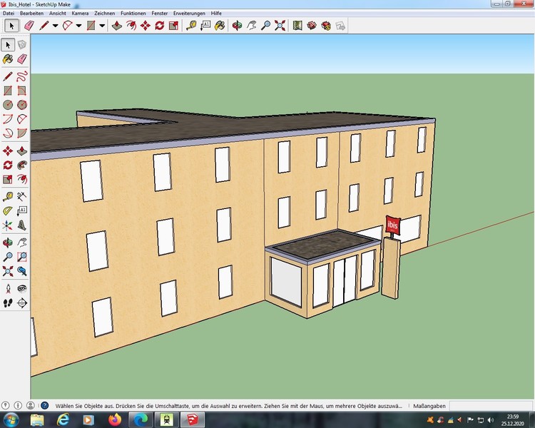

 Bei unserem Blablabla fiel, für mich ein Stichwort: Hotel....ibis.thumb.jpg.54b362d360993625ac3351a04fe04919.jpg
..... bei diesem Stichwort fiel mir das Hotel, in dem meine Frau und ich, so wir in Köln zu Gast waren, wieder ein. Das Originalgebäude befindet sich in Köln-Frechen und wird mein nächstes Thema sein. Der Anfang ist getan. Natürlich haben die Modelle Vorrang, die momentan noch zu ergänzen (nachzuarbeiten) sind.
genießt noch die restlichen Tage die uns noch zum Jahreswechsel bleiben.
Gruß Karl

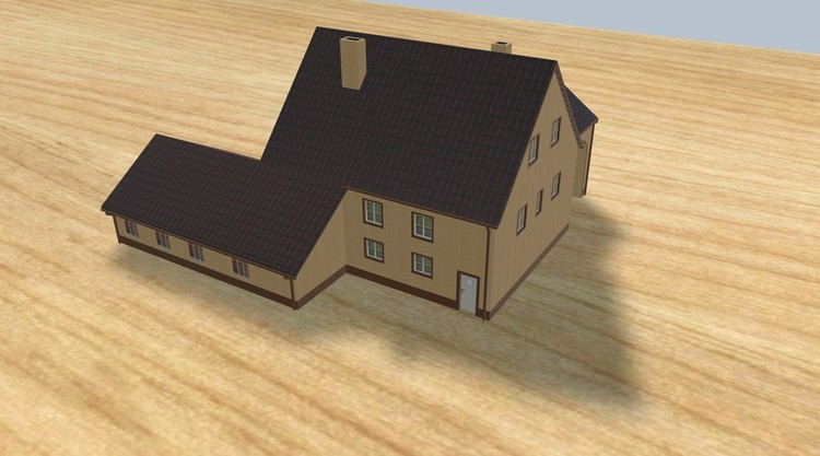

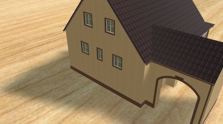

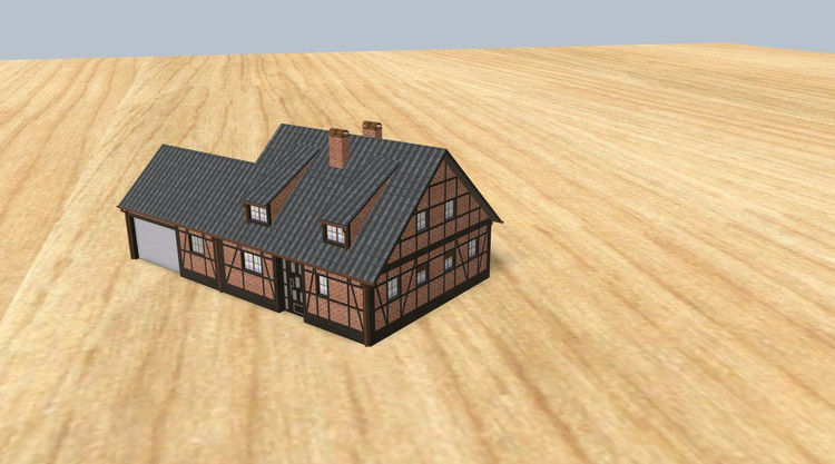

Hallo an alle,
Landh.thumb.jpg.139f2bb3a68ccf14ea4045a4056b57d0.jpgLandh1.thumb.jpg.977e418a5944cb4250bec0c8335d95be.jpg
ein Wohnhaus im ländlichen Stil.
59ED7680-B6C7-4892-A3B2-4F28745DC92B    ist die ID (als Entwurf hochgeladen). LOD's und Multitextur fehlen noch. Beleuchtung behalte ich mir noch als Option vor.
