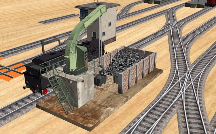

Roter Brummer Geschrieben 18. Februar 2016 Autor Geschrieben 18. Februar 2016 Hallo zusammen, durch den Bau der Module bin ich immer auf der Suche nach Möglichkeiten, das Ganze abwechslungsreicher zu machen, ohne die Ereignisverwaltung zu benutzen. Jetzt habe ich zwei Modelle weiter entwickelt, deren Funktionen einfach durch Doppelklick auf das Modell ausgelöst werden: Beim ersten Doppelklick auf den Wasserkran schwenkt der Arm auf die Einlassklappe der Lok, beim zweiten läuft das Wasser, beim dritten wird der Wasserzulauf gestoppt und beim vierten schwenkt der Arm zurück. Die Lokschuppentore funktionieren genauso: Erster Doppelklick öffnet die Tore, zweiter schließt sie wieder. HG Brummi
fmkberlin Geschrieben 18. Februar 2016 Geschrieben 18. Februar 2016 Hallo Brummi, sieht gut aus Hast Du den Wasserkran als Signal eingestellt? Grüße aus Berlin Frank
Roter Brummer Geschrieben 18. Februar 2016 Autor Geschrieben 18. Februar 2016 vor einer Stunde schrieb fmkberlin: Hast Du den Wasserkran als Signal eingestellt? Hallo Frank, ja, die Idee kam mir heute. Und dann hab ich das direkt mal ausprobiert. Die Tore ebenso. Da gab es schon mal Probleme, wenn eine Weiche zu nahe an den Toren lag, als sie noch Schranken waren. HG Brummi

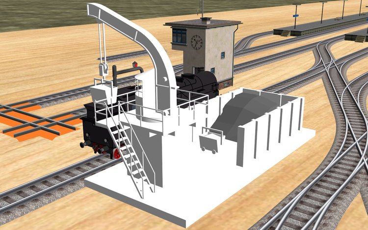

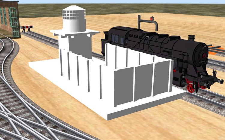

Roter Brummer Geschrieben 18. Februar 2016 Autor Geschrieben 18. Februar 2016 Im Moment bin ich dabei, das hier auf gleiche Weise zum funktionieren zu bringen. HG Brummi

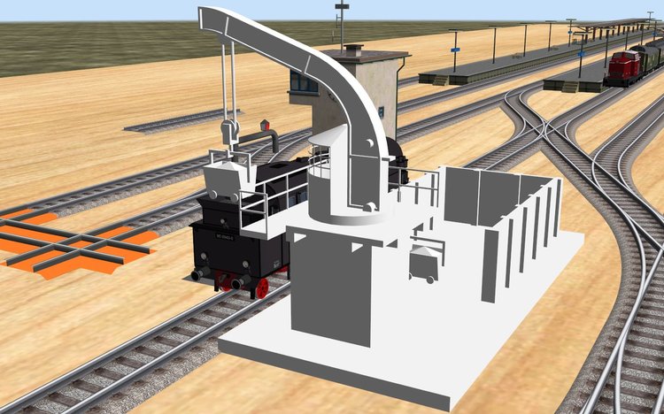

Roter Brummer Geschrieben 19. Februar 2016 Autor Geschrieben 19. Februar 2016 Hallo zusammen. Wieder ein Stückchen weiter: Mühsam ernährt sich das Eichhörnchen. HG Brummi
Roter Brummer Geschrieben 19. Februar 2016 Autor Geschrieben 19. Februar 2016 (bearbeitet) Inzwischen kommt der Kranführer gefahrlos an seinen Arbeitsplatz. Kohlevorräte sind auch ausreichend da. Jetzt geht es ans texturieren und animieren. Das Vorbild steht übrigens in Chemnitz in Sachsen. HG Brummi Bearbeitet 19. Februar 2016 von Roter Brummer

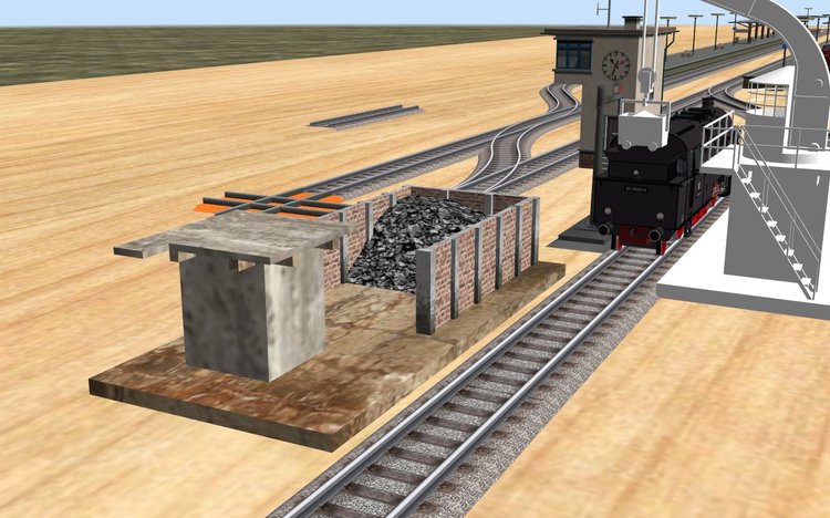

Roter Brummer Geschrieben 21. Februar 2016 Autor Geschrieben 21. Februar 2016 Hallo zusammen. Ich habe fertig: Wie gehabt funktioniert alles ohne Ereignisverwaltung nur über Doppelklicks. @Toni: Danke für die lobenden Worte. Den anderen Danke für die "gefällt mir"s. HG Brummi
FeuerFighter Geschrieben 21. Februar 2016 Geschrieben 21. Februar 2016 Hallo Brummi, gefällt mir sehr gut, wäre es dennoch möglich die Kohle durch skalieren über der Lok verschwinden zu lassen. Ich weiß natürlich nicht ob es überhaupt bei dieser Animation möglich ist da ich nicht mit teste. Gruß FeuerFighter
Roter Brummer Geschrieben 21. Februar 2016 Autor Geschrieben 21. Februar 2016 (bearbeitet) Hallo FeuerFighter, das wäre natürlich machbar, bedeutet aber dann ein Unterobjekt mehr (jetzt sind es vier). Außerdem kämen zwei zusätzliche Doppelklicks hinzu, wenn man die Kohleladung nicht schon währen der Senkens verschwinden lassen bzw. wieder auffüllen will. HG Brummi Bearbeitet 21. Februar 2016 von Roter Brummer
FeuerFighter Geschrieben 21. Februar 2016 Geschrieben 21. Februar 2016 Hallo Brummi, ich meine bei solchen komplexen Modellen ist ein Unterobjekt mehr sicherlich nicht schlimm. Hier muss man abwägen ob man ein einfaches Haus mit 5 statt 1 Unterobjekt baut oder ein solches Modell mit 5 statt 4 Unterobjekten baut. Das ist in meinen Augen gerechtfertigt da solch ei Modell doch auch nur einmal auf eine Anlage kommt wobei ein gleiches Haus schon mehrfach eingesetzt wird. Gruß FeuerFighter

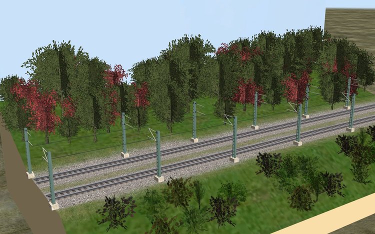

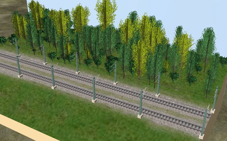

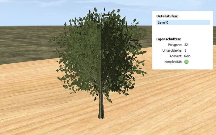

Roter Brummer Geschrieben 4. März 2016 Autor Geschrieben 4. März 2016 Hallo zusammen, ein Sorgenkind bei der Ausgestaltung der Anlage ist ja immer die Bepflanzung. Bäume mit vielen Polys sehen zwar gut aus, drücken aber unter Umständen die Framerate ganz gewaltig. Vor allen Dingen, wenn man ganz Wälder darstellen will. Aus diesem Grund habe ich mal ein bisschen experimentiert, ob man Laubbäume so wie die Tannen bauen kann. Die sehen zwar nicht so gut aus wir voll durch modellierte Bäume, sind aber dafür schön Ressourcensparend. Außerdem könnte man unterschiedliche Vegetationszeiträume (Frühling, Sommer, Herbst, Winter) für den selben Baum darstellen. Wie ist die Meinung der Gemeinde? Soll ich in dieser Richtung mal weiter probieren, oder ist das gar nicht das, was wir brauchen? HG Brummi
FeuerFighter Geschrieben 4. März 2016 Geschrieben 4. März 2016 Hallo Brummi, auf alle Fälle weiter machen. Ich würde statt 4 Flächen 8 Flächen bauen, das wäre immer noch Ressourcensparend und sieht eventuell besser aus, oder sind das schon 8 Flächen. Gruß FeuerFighter
Wüstenfuchs Geschrieben 4. März 2016 Geschrieben 4. März 2016 Hallo Brummi, auf jedenfall weitermachen! Sowas brauchen wir. Meint Wüstenfuchs
Roter Brummer Geschrieben 4. März 2016 Autor Geschrieben 4. März 2016 vor 27 Minuten schrieb FeuerFighter: Hallo Brummi, auf alle Fälle weiter machen. Ich würde statt 4 Flächen 8 Flächen bauen, das wäre immer noch Ressourcensparend und sieht eventuell besser aus, oder sind das schon 8 Flächen. Gruß FeuerFighter Hallo FeuerFighter, es sind 8 Flächen. Ein Problem stellt die Schattierung der vom Licht abgewendeten Seiten dar. HG Brummi
Neo Geschrieben 4. März 2016 Geschrieben 4. März 2016 Hallo Brummi, wie entstehen die 8 Flächen mit 32 Polygonen? Ein Kreuz als Baum hat doch nur 4 Flächen und 8 Polygone. Viele Grüße, Neo
Roter Brummer Geschrieben 4. März 2016 Autor Geschrieben 4. März 2016 (bearbeitet) Hallo Neo, es sind zwei Kreuze, die um 45° verdreht sind. Dabei gibt es Vorder- und Rückseiten. Ein einfaches Kreuz sieht einfach nicht gut aus. HG Brummi Edit: Habe gerade festgestellt, dass ich, wenn ich vorher gruppiere, nur noch auf 16 Polygone komme. Bearbeitet 4. März 2016 von Roter Brummer
BahnLand Geschrieben 4. März 2016 Geschrieben 4. März 2016 Hallo Brummi, die 32 Polygone bekommst Du vermutlich deshalb, weil Deine Flächen immer nur bis zur mittleren "Schnittlinie" gehen: 8 Seitenäste (teil-transparente Rechtecke) mit jeweils 2 Seiten, jeweils aufgesplittet in 2 Dreiecke (= 32 Polygone). Wenn Du nun die beiden gegenüberliegenden zweiseitigen Flächen (die in einer Ebene liegen) zu einer Fläche (ohne mittlere Kante) zusammenfügst, und die 4 Doppelflächen sich entlang des "Stamms" nur überschneiden lässt, sparst Du die Hälfte der Polygone ein. Es ist nämlich nicht zwingend notwendig, dass die Flächen entlang der Stammlinie eine Kante haben müssen. Verwendet man nun für die einzelnen Flächen noch unterschiedliche (eventuell sogar entlang der Stamm-Linie asymmetrische) Laub-Texturen (zu einer Multitextur zusammengefasst), wirken die Bäume und Sträucher möglicherweise noch "echter". Viele Grüße BahnLand

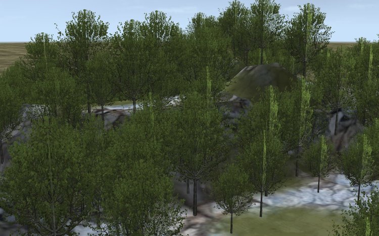

quackster Geschrieben 4. März 2016 Geschrieben 4. März 2016 hallo Brummi, ja, bitte weiter machen. ich hatte das auch mal direkt als wald probiert, aber auf grund der sichtbaren ränder (siehe bild) wieder aufgehört. vg quackster
Neo Geschrieben 4. März 2016 Geschrieben 4. März 2016 Hallo, solche Ränder kann man verhindern, wenn man DXT-1 Texturen verwendet. Viele Grüße, Neo
