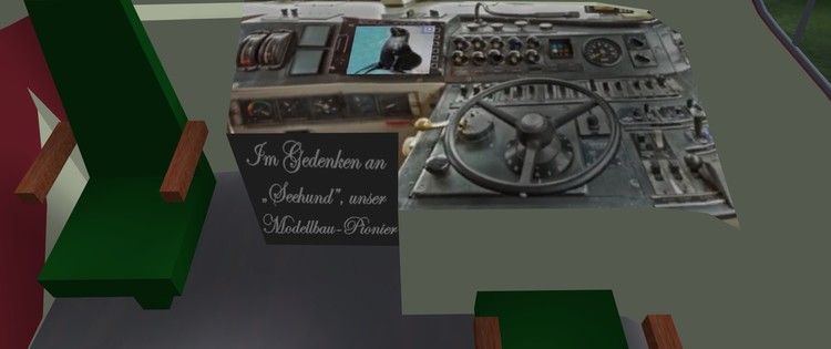

...ohne weiteren Kommentar....der Führerstand der BR 218:
...wie ich in einem anderen Fred bereits ankündigte, wird die BR 218 an Gedenken an "Seehund" (selig) werden, ich hoffe ich kann das Vermächtnis des tollen Modellbau's weiterführen, die BR 218 soll der Anfang sein, kein Ersatz, aber als Ergänzung dienen, in diesem Sinne...
lg max

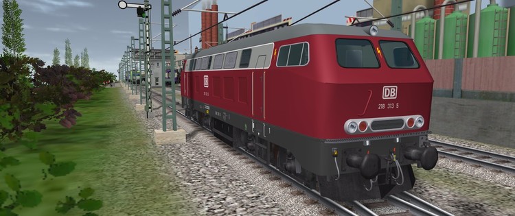

Hallo zusammen, bitte mal um einen ersten Test:
for.thumb.jpg.0914a24d38b9015d49655a1cd0c50ce7.jpgfo1.thumb.jpg.3b12135795d8460ff06d23f776bf9d46.jpg
A8A0E868-D25C-44C8-9459-A461EB9DCD28
lg max

Hallo Max,
starke Sache, das.(y)(y)(y)
Ich habe einen klitzekleinen Verbesserungsvorschlag. Der Lüfter läuft in der Grundeinstellung nur eine Runde und steht dann wieder. Das kann man zwar selber ändern, indem man im Eigenschaftsfenster den Haken bei "Endlosschleife" setzt, du kannst das aber auch automatisch richtig einstellen, indem du in der anim-Datei die Option "NoLoop" auf "Loop" setzt.

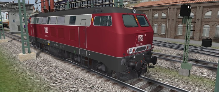

Hallo Max,
Das Modell ist in seiner jetzigen form eine Schönheit. Und es wird mir Spaß machen, es auf der Anlage so zu fahren, wie es ist. :)
Aber wenn Sie um Feedback bitten, werden Sie auch ein wenig Feedback bekommen ;)
Ich habe 1 wichtiges Mesh-Problem und 4 kleinere Mesh/Textur-Probleme, die ich Ihnen als zusätzliche Feedback-Kommentare geben kann:
Kleinere Punkte:
1) Das DB-Logo an den Seiten ist zu groß.
2) Vorder-/Rückseite "218 313 5" Text etwas zu niedrig über der Leuchtplatte
3) Front/Rückseite, Oberlicht etwas zu niedrig.
5) Die Schraffur an den Puffern ist zu groß. Die Puffer sehen jetzt wie Halbkugeln aus und nicht wie der meist flache Kreis mit runden Ecken.
Wichtiger Punkt:
4) Das Dach hat nicht die vollständig gekrümmte Geometrie. Es scheint von einer Kurve auszugehen, um dann in der Mitte horizontal fast flach zu werden und sich dann wieder korrekt zu krümmen.
Das Original hat eine vollständige Krümmung von Seite zu Seite.
Ich habe 2 Bilder hinzugefügt, um die Kommentare zu illustrieren.
Respectful regards,
Henrik

Sehr schöne Lok.
Die Punkte wurden ja schon genannt.
Das mit dem Lüfter wäre wirklich schöner mit der LOOP Funktion.

Am 20.2.2020 um 18:07 schrieb henricjen:
Kleinere Punkte:
Wichtiger Punkt:
Habe mir das alles auch zu Herzen genommen, alles dementprechend gändert und verbessert, "Der Kunde ist ja König", ups...ich bekomme ja gar nichts dafür,:D, bin extra nochmal am Original mit dem Mikrometer rumgekrochen und habe alles neu vermessen, sollte jetzt aber denke ich passen, habe auch noch mehrere Kleinigkeiten gefunden die Dir gar nicht aufgefallen sind, z.B: der linke vordere Pneumatikschlauch war um 4 mm zu weit links, aber passt jetzt:D.
...eine Variation habe ich auch schon erstellt, weitere werden folgen, Texturen können dann auch selbst verändert werden wenn gewollt...
lg max

Hallo Max,

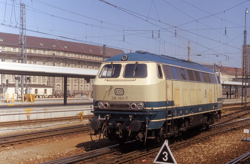

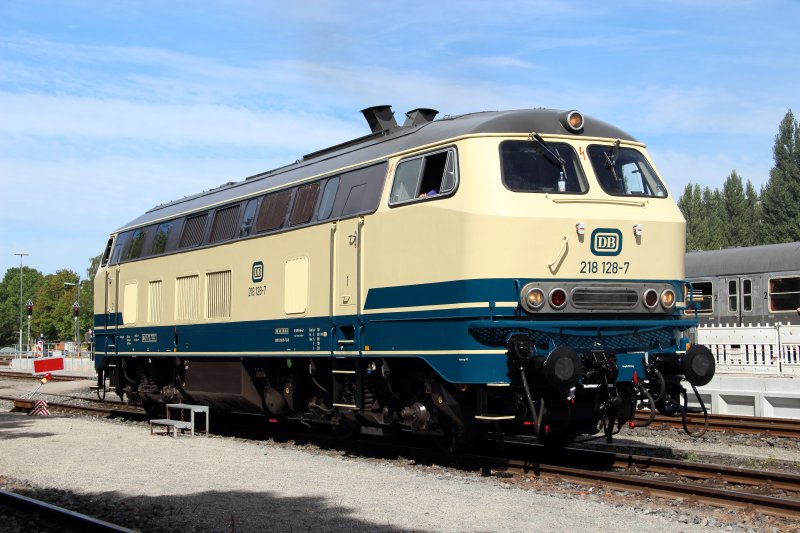

ich vermute mal, dass das die ozeanblau-beige Variante der 218 sein soll. Dann solltest Du sie aber farblich noch etwas korrigieren:
die-ozeanblaubeige-218-128-7-am-650004.j
https://www.bahnbilder.de/bilder/die-ozeanblaubeige-218-128-7-am-650004.jpg
  1. Die ozeanblaue Bauchbinde ist etwas höher und überschneidet sich ein wenig mit dem unteren Lampenband.
  2. Die Bauchbinde wird unten durch einen hellen Zierstreifen vom schwarzen Fahrwerk abgehoben, der auch die Frontschürze optisch abtrennt.
  3. Oberhalb der Bauchbinde gibt es noch einen jeweils um den Führersrtand herumgeführten Zierstreifen. Dieser Streifen hatte einst mit der ozeanblau-beigen Farbgrenze bei den Reisezugwagen korrespondiert.
    https://www.hgli.lima-city.de/UelStr_PV/HQ/218PzKHWeg_hq.jpg
Ich halte diese Änderungen (vor allem 2. und 3.) für wichtig, weil sie den Gesamteindruck der Lok total verändern.
Es gab diese Lok übrigens in ganz wenigen Exemplaren auch mit ozeanblauem Dach.

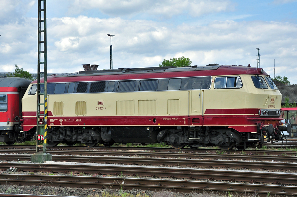

Und bei der "TEE"-Lok war das Dach ebenfalls in der Farbe der Bauchbinde eingefärbt.
218-105-5-rotbeigen-design-euskirchen-50
https://www.bahnbilder.de/1024/218-105-5-rotbeigen-design-euskirchen-509854.jpg
Wenn Du das DB-Emblem in der Farbe der Bauchbinde anbringst, solltest Du den alten DB-Keks nehmen.
normal_218%20455.199709.14%20MH-1_1002_c
http://archiv.rainersbahnbilder.de/albums/userpics/normal_218 455.199709.14 MH-1_1002_co.jpg
Der neue DB(AG)-Keks ist meines Wissens immer rot.

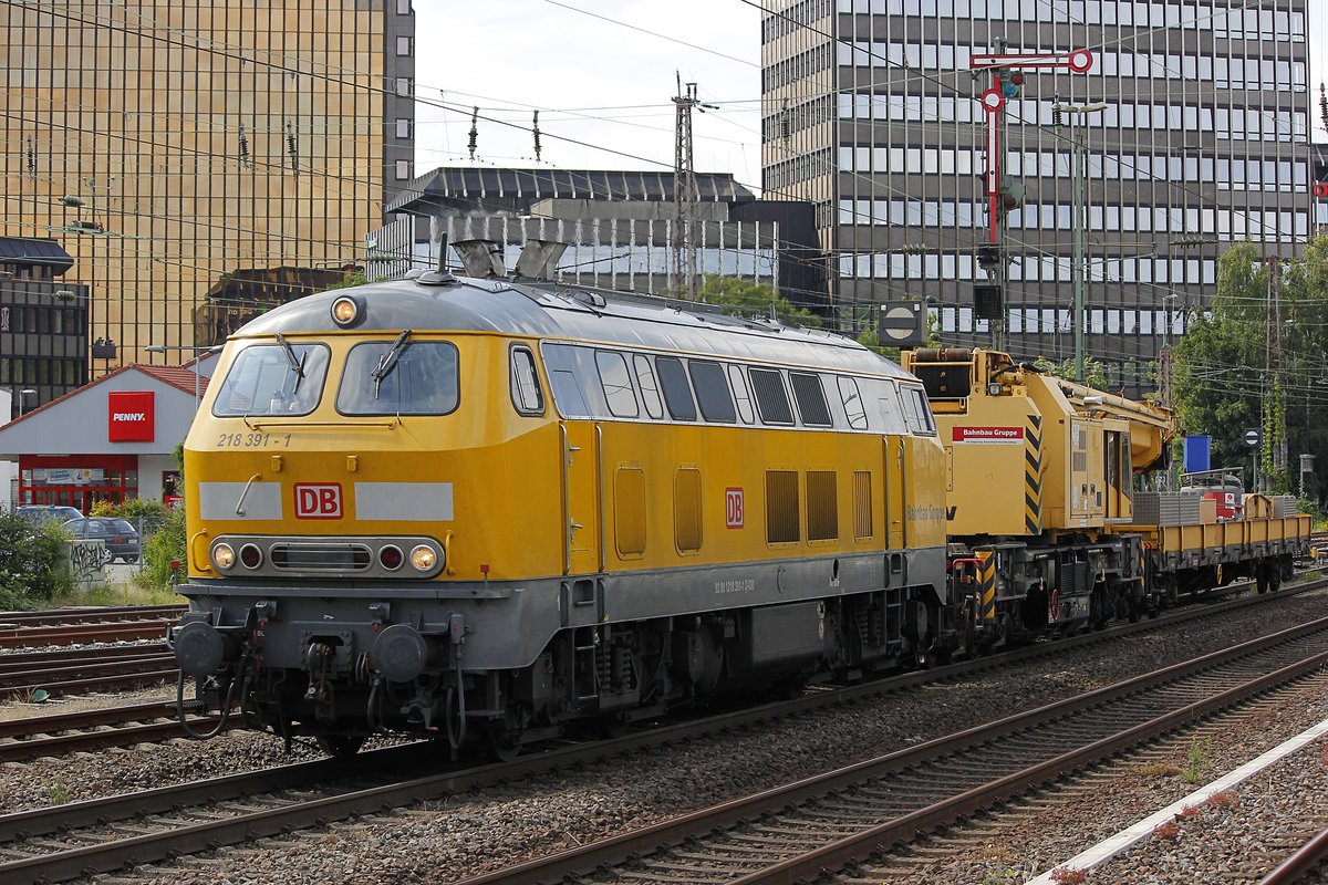

Bei der Farbaufteilung in Deinem Bild habe ich zuerst an einen ganz anderen Anstrich gedacht:
https://www.bahnbilder.de/1200/218-391-1-duesseldorf-rath-am-954871.jpg
Für die Lok von DB BahnBau passt nämlich Deine Farbaufteilung. Nur musst Du dort das Beige durch Gelb und das Ozeanblau durch Hellgrau ersetzen. Außerdem benötigt die Lok dann an den Stirnseiten die weißen (später auch grauen) Warnbalken.
