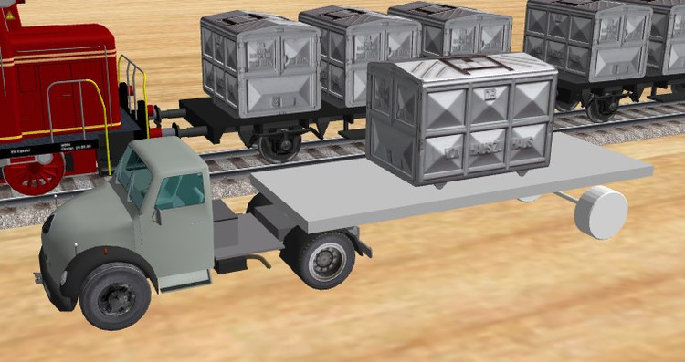

RoniHB Geschrieben 14. Februar 2021 Autor Geschrieben 14. Februar 2021 (bearbeitet) Hallo liebe Leute, ich bin mal wieder ein wenig am basteln und kämpfe mal wieder mit der Texturierung. Wie bekommt man ein Reifenprofil am besten aufgebracht. Bei mir wird das immer zu grob. Ich benutze Blender 2.81, als Textur habe ich eine Tauschtextur von dem abgebildetem Modell aus dem Katalog verwendet. vielen Dank schon mal für eure Hilfe. Bearbeitet 14. Februar 2021 von RoniHB .

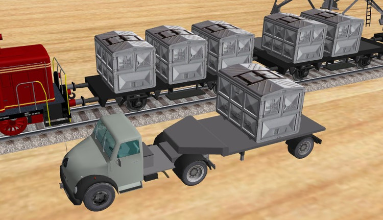

RoniHB Geschrieben 16. Februar 2021 Autor Geschrieben 16. Februar 2021 Hallo liebe MBSler, der Trailer für den Behältertransport von Haus zu Haus ist fertig. Vielen Dank für euer Interesse. LG Ronald

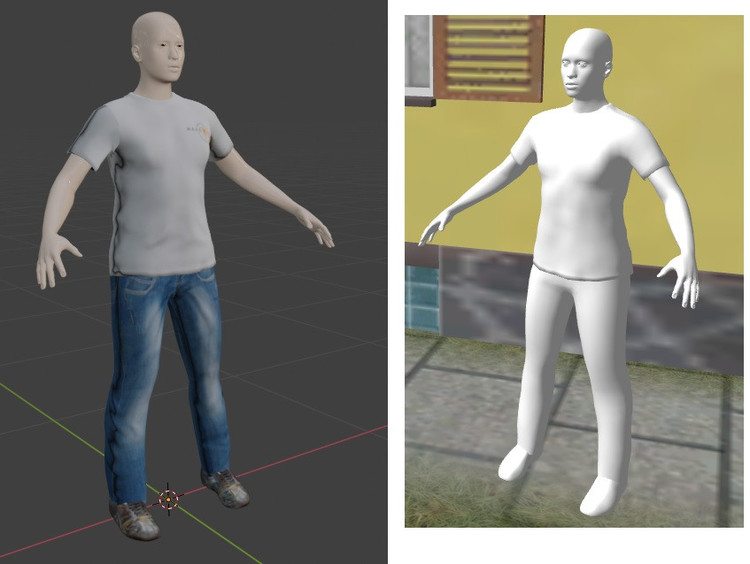

RoniHB Geschrieben 19. Februar 2021 Autor Geschrieben 19. Februar 2021 Hallo liebe Leute, ich habe mich mal wieder an etwas komplexeres herangewagt, der Figurenbau mit MakeHuman und Blender 2.81. Der Import nach Blender funktioniert so weit. Beim Export in das glTF Format für das Studio gehen die Texturen verloren. Die Texturdateien sind 2048x2048. Ich hoffe hier auf einen Rat von @JimKnopf, der ja schon nach dieser Methode Figuren erstellt hat. LG Ronald
JimKnopf Geschrieben 19. Februar 2021 Geschrieben 19. Februar 2021 Hallo Ronald, ich erstelle die Figuren mit „Poser 10“ da die Modelle viele Polygone haben überarbeite ich sie mit SketchUp. Die Textur erstelle ich komplett neu. Gruß Axel
Dad3353 Geschrieben 19. Februar 2021 Geschrieben 19. Februar 2021 3 hours ago, RoniHB said: ...The textures are lost when exporting to the glTF format for the studio.... I export to glb from Blender; the result imports into MBS with no issues. When exporting, there is a check box for 'Materials' (in the 'Geometry' section...) These are the settings I use ... Ich exportiere von Blender nach glb; Das Ergebnis wird ohne Probleme in MBS importiert. Beim Exportieren gibt es ein Kontrollkästchen für 'Materialien' (im Abschnitt 'Geometrie' ...). Dies sind die Einstellungen, die ich verwende ...
HaNNoveraNer Geschrieben 19. Februar 2021 Geschrieben 19. Februar 2021 Hallo Ronald Du mußt Dir leider aus den Texturen eine einzige Sammeltextur basteln. Dazu die einzelnen auf 512 oder 1024 verkleinern und in eine 2048x2048 kopieren. Dazu muß auch die UV Map angepaßt werden. Gruß Thomas
Dad3353 Geschrieben 19. Februar 2021 Geschrieben 19. Februar 2021 I've a couple of methods for applying Materials to Objects in Blender. One is the Multi-Palette : one big square with a checkerboard of smaller coloured squares. I find that this works well where a non-photographic result is required. I am presently experimenting with the second method : 'wrapping' the object with a complete 'skin', like putting the peel back on a banana. This works where photographic detail is needed, but I'm finding it very much more hard work for the moment. I'm discovering how to improve my 'workflow', and the results are encouraging for now. Both methods are useful; there are probably others of which I am unaware. Ich habe einige Methoden zum Anwenden von Materialien auf Objekte in Blender. Eines ist die Multi-Palette: ein großes Quadrat mit einem Schachbrett aus kleineren farbigen Quadraten. Ich finde, dass dies gut funktioniert, wenn ein nicht fotografisches Ergebnis erforderlich ist. Ich experimentiere derzeit mit der zweiten Methode: "Umwickeln" des Objekts mit einer vollständigen "Haut", wie das Zurücksetzen der Schale auf eine Banane. Dies funktioniert dort, wo fotografische Details benötigt werden, aber ich finde es im Moment sehr viel schwieriger. Ich entdecke, wie ich meinen "Workflow" verbessern kann, und die Ergebnisse sind vorerst ermutigend. Beide Methoden sind nützlich; Es gibt wahrscheinlich andere, von denen ich nichts weiß.

RoniHB Geschrieben 20. Februar 2021 Autor Geschrieben 20. Februar 2021 Hallo zusammen, vielen Dank für eure Hinweise, ich werde mal weiter basteln. Problem ist auch die hohe Anzahl der Polys, da muss man wohl ordentlich nacharbeiten, aber ich will es versuchen und das Ergebnis demnächst hier präsentieren. Vielleicht hat ja mal einer von den Modellbauern, die schon mal Figuren mit Blender und makehuman gebaut haben weitere Tipps für mich. Ich denke da an @FeuerFighter , @Roter Brummer, @fmkberlin etc. LG Ronald
RoniHB Geschrieben 20. Februar 2021 Autor Geschrieben 20. Februar 2021 So, hier mal das Ergebnis, darf ich vorstellen: Luisa. Die Polys habe ich im Griff, nur meckert das Studio immer noch über die Textur. Die ist zu groß. 2048x2048. wie groß darf die denn nur sein ? LG Ronald
