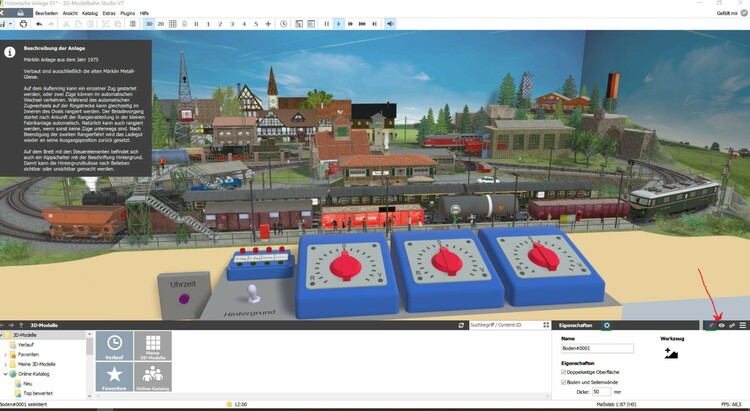

Ich finde den Schalter nicht mehr, mit dem man die Bodenplatte insgesamt transparent machen kann. Liegt vielleicht auch an mir.
vor 11 Minuten schrieb Roter Brummer:
Den habe ich auch gesucht.
Er ist jetzt bei den Ebenen zu finden. Gleich oben an erster Stelle.
vor 13 Minuten schrieb Roter Brummer:
Oben im Ebenen-Menü
Ich auch nicht, man konnte in V7 ein Objekt anklicken und dann hier unsichtbar machen

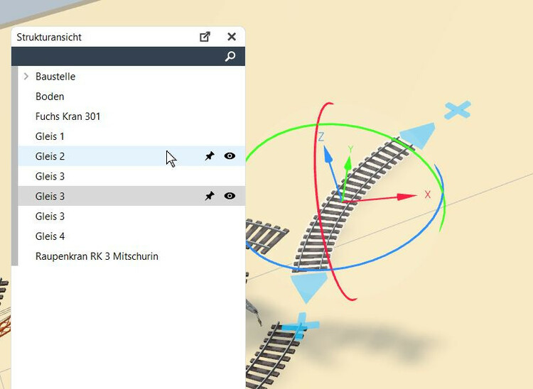

Geht im Kontext-Menü oder in der Strukturansicht.
Gruß Eggu
Danke für Deinen Tipp,
aber wenn man große komplexe Anlagen baut mit vielen Details war es sehr praktisch schnell mal ein Objekt oder eine Gruppe auszublenden...
Im Kontext-Menü geht es ja , Haken raus für unsichtbar . Aber wie kommst Du zurück wenn das Objekt nicht mehr zu sehen ist ??
Maik
Bearbeitet von Easydiver
vor 2 Minuten schrieb Easydiver:
Wenn das Strukturfenster offen ist und man klickt auf ein Objekt, springt man sofort in der Strukturansicht zu diesem Objekt und der unsichtbar-Knopf ist sofort in Reichweite,
soweit meine bisherigen Beobachtungen.
