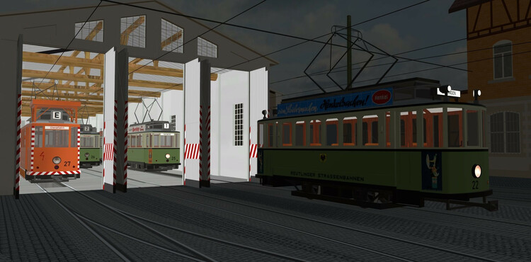

  12. Hallo Markus, ja, das stimmt, aber die Straßenbahn benötigt dann neue Fahrgestelle. Denn mit dem Meterspur-Fahrwerk kann sie nicht auf den Münchner Normalspur-Straßenbahngleisen fahren. und ich bin mir nicht scher, ob es genügt, dass Walter die Meterspur-Fahrgestelle seines Augsburger Triebwagens einfach nur auf 1435 mm auseinander zieht. Bei der Breite des Wagenkastens vermute ich mal, dass die gleich ist. Das müsste man aber noch überprüfen. Viele Grüße BahnLand
  13. Hallo Markus, die hat aber Normalspur! Viele Grüße BahnLand
