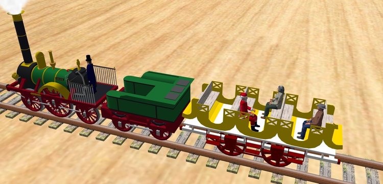

Ich habe ja im Museumsdorf ein paar Adler-Loks im Einsatz. Bisher müssen die Besucher noch in geschlossenen Wagen ums Dorf herum fahren. Ich bin mir aber sehr sicher,  das viele Besucher auch gerade im Sommer so einen offenen Wagen sehr begrüßen würden. Gerade wo er ja auch optisch richtig was hermacht (y)

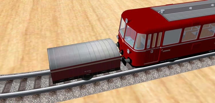

Hallo Zusammen,
heute möchte ich Euch mein neues (kleines) Bastelprojekt vorstellen
(obwohl die Adler-Personenwagen noch nicht fertig sind, aber was noch nicht ist,, kann ja noch werden ;)):

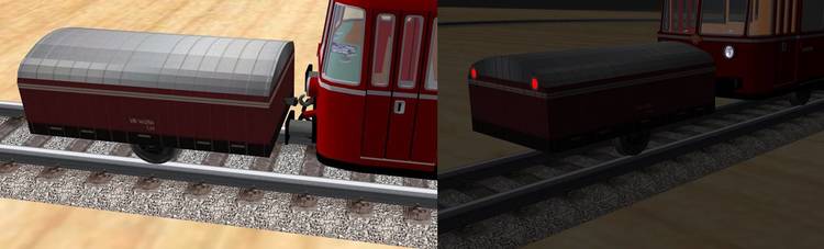

VT141
Das Bild zeigt einen ersten Prototypen, den ich hier zur Diskussion stellen möchte.
Die Idee dazu stammt von hier.
Schöne Grüße
SputniKK

Hallo SputniKK
gleich auf den ersten Blick stelle ich fest, das du die Proportionen jetzt gut getroffen hast.
Genau wie bei den "Adler-Wagen" freue ich mich auf die Freigabe für`s Studio.

Hallo Zusammen,
vielen Dank für die vielen "Gefällt mir"-Klicks und die Anmerkungen, die ich dahin gehend interpretiere, dass die "Freigabekommission" den Prototypen zur weiteren Entwicklung freigegeben hat ;).

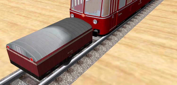

Deshalb hier die erste Vorserien-Version "VT141 V1",
einmal als Bild:
und für diejenigen, die das Modell, ausgiebig testen möchten, habe ich es in den Testordner des Kataloges hoch geladen.
Gerne erwarte ich Eure Testberichte :D.
Schöne Grüße
SputniKK
P.S. Die Blender-Spezialisten verraten mit doch sicherlich noch, ob ich den "Deckel" etwas "runder", also ohne die sichtbaren Kanten hin bekomme.

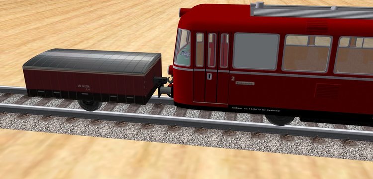

Hallo Sputnik,
versuch's mal mit Weichzeichnen. Wie das genau geht wird in Feuerfithers Videotutorial wunderbar erklärt (müsste Nummer 3 oder 4 sein).
Wüstenfuchs
Hallo Wüstenfuchs
danke für den Tipp, der aber leider nicht funktioniert.
Habe den "Deckel" in Blender mit "P" separiert und dann dem Ganzen mit  "Shading" den Parameter "Weich" zugeordnet, aber ohne sichtbare Wirkung :(.
Es muss also anders gehen, wenn es den geht.
Schöne Grüße
SputniKK
Hallo Zusammen,
mit Hilfe von FeuerFighter hab ich es zwar geschafft, den Deckel runder zu bekommen, aber jetzt ist da der "Schatten", der dort nicht in gehört.
Dieser Schatten war zwar schon mal Thema hier im Forum, wenn ich nicht irre, aber ich finde nichts mehr dazu.
Kann mir jemand helfen?
Schöne Grüße
SputniKK
Bearbeitet von SputniKK
Hallo Sputnikk.
Ab hier.............
............geht es um Schatten. Vielleicht hilft es dir. Das Modell sieht toll aus(y) Hat du gut hinbekommen.
lobo
Hallo SputniKK
um den Schatten wegzubekommen füge mal den Edge Split Modfier  (Kanten Teilen) hinzu und beobachte den Unterschied.
Die Edge Normalen werden dadurch richtig ausgerichtet.
Beim DirectX Export nicht vergessen den Haken bei Apply Modifier zu setzen.
Oder hast Du im Edit Mode  Dissolve Faces angewandt?  Dadurch werden meist die Faces verschoben.
Viele Grüße Steffen
Hallo lobo, hallo Steffen,
danke für Eure Rückmeldung und den (y).
Der "Edge Split Modfier" war es wohl ....
Habe das Model in den Test-Ordner als "VT141_V2" hoch geladen.
Schöne Grüße
SputniKK

Hallo SputniKK,
Am 5.8.2017 um 14:19 schrieb SputniKK:
ich kann bisher nur das Modell "V1" im Test-Ordner sehen, ist der Upload deiner neuen Version erfolgreich abgeschlossen. Übrigens ist es nicht sinnvoll für jede Version ein eigenes Modell hochladen, besser du aktualisiert das alte Modell.
Hallo Neo, jetzt müßte das Modell da sein.
Von miir aus, kann das auch in den offiziellen Katalog hoch geladen werden.
Ich weis nur nicht wo es am besten hin passen würde?

Hallo Sputnik,
vor 35 Minuten schrieb SputniKK:
Schöne Grüße
SputniKK
Mein Vorschlag wäre unter Triebwagen, da er ja dafür gedacht ist.
Wüstenfuchs
Hallo SputniKK,
ich stimme Wüstenfuchs zu. Das Fahrzeug ist eindeutig ein Triebwagen-Anhänger und gehört daher in die Triebwagen-Sparte - auch wenn das in der Vergangenheit für etiche Beiwagen zu Triebwagen (z.B. ICE und TEE-Triebzug VT11) nicht praktiziert wurde..
Hallo SputniKK,
vor 2 Stunden schrieb SputniKK:
wenn du die Arbeiten am Anhänger abgeschlossen hast, dann verschiebe ihn gern nach Triebwagen.
Hallo Neo,
von mir aus ist das Modell fertig und da es keine weitere Rückmeldung mehr gibt, habe ich das Modell in das von Wüstenfuchs, BahnLand und Dir vorgeschlagene Verzeichnis "Triebwagen" verschoben.
Schöne Grüße
SputniKK

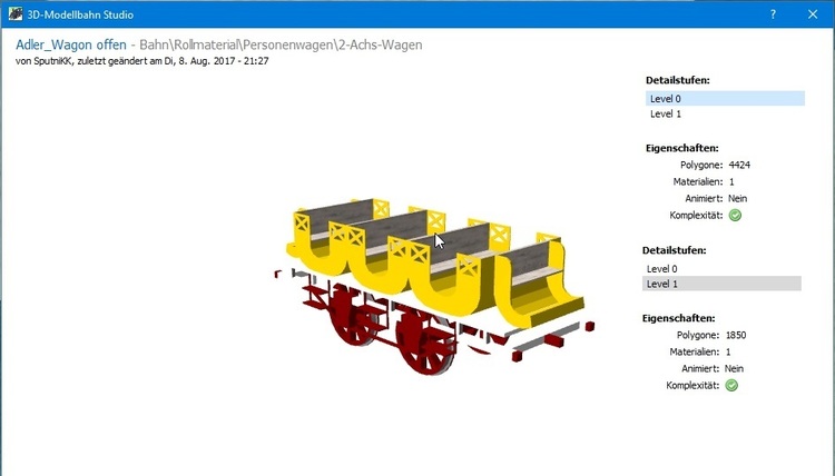

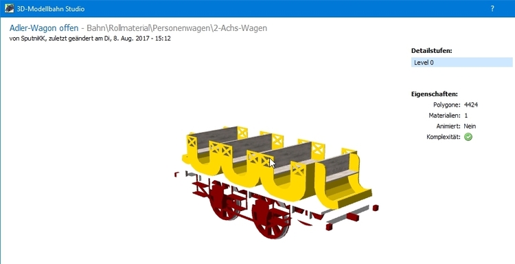

der erste Adler-Wagon ist fertig!
Adler-Wagon offen
Nach Freigabe durch Neo steht er unter >Bahn >Rollmaterial >Personenwagen >2-Achs-Wagen zur Verfügung.
In V4 könnte es den Wagon dann auch noch in anderen Farben geben.
Weitere Wagons sind in Arbeit und ich werde sie demnächst hier vorstellen.
Schöne Grüße
SputniKK
@Neo: Ist das mit den Polys o.k. so, oder soll ich noch eine LOD-Stufe erzeugen?
Hallo SputniKK,
vor 50 Minuten schrieb SputniKK:
eine LOD-Stufe mit ca. der Hälfte der Polygone wäre nicht schlecht wenn es möglich ist.
