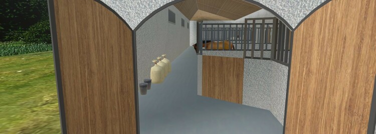

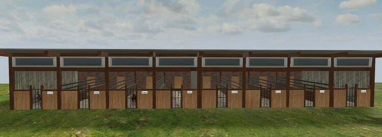

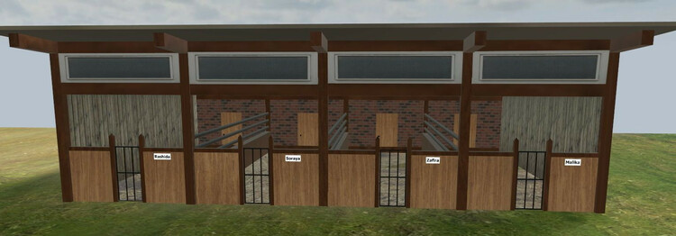

Halle alle zusammen,

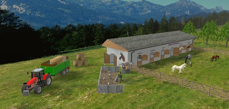

der neue Pferdestall  (mit Blender gebaut) ist nun fertig. Hat mit der Fertigung doch ein wenig länger gedauert, da mich die Gestänge im Innenraum ordentlich  beschäftigt haben (große Fummelei).
Die Namen der Pferde habe ich texturmäßig mit dem MBS-Studio (Text) eingefügt. So kann jedes Forumsmitglied die Namen der Pferde selber bestimmen.
Gespeichert habe ich das Modell im MBS Version 7 unter Pferdestall 2 als Variation (altes Modell trägt den Namen Pferdestall).
Nachfolgend ein paar Fotos.
Das Modell steht Euch zur Verfügung, sobald Neo dieses freigeschaltet hat.
Toni
Hallo Toni,
mit dem Innenleben hättest Du Dich doch nicht so quälen müssen. Wie ich schon geschrieben habe, mir hätten die Türen schon gereicht. Das Bild an der Wand ist noch sehr hübsch.

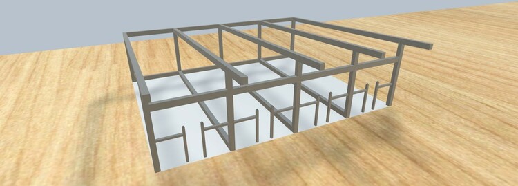

Gestern waren die Zimmerleute der Firma streit-ross bei mir und haben mit dem Bau des Pferdestalles Nummer 3 begonnen. Wie man sieht (Foto) haben sie handwerklich gute Arbeit abgeliefert.
Nun sind die Maurer dran, um Teile des Gebäudes zu verklinkern.
Toni

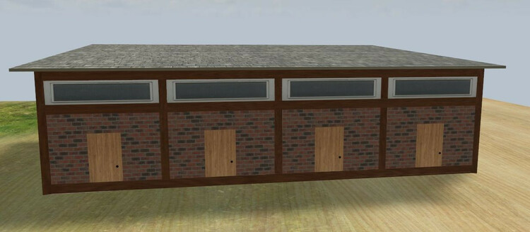

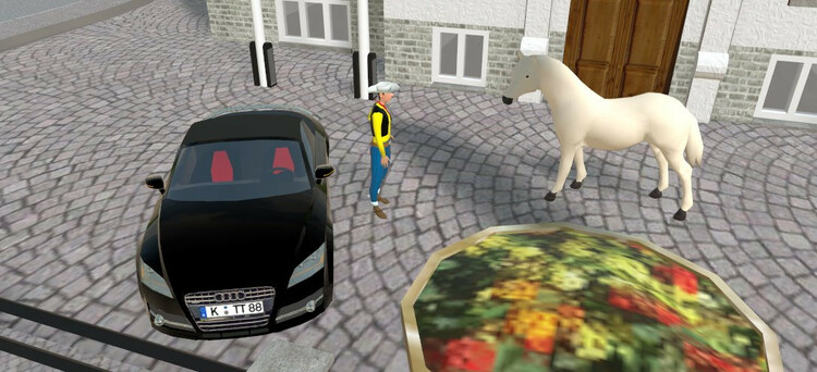

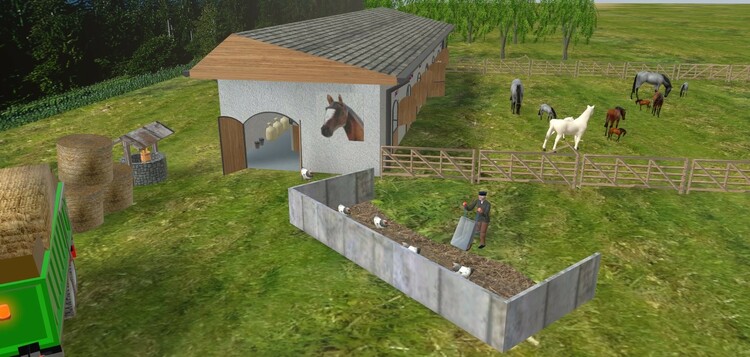

Hallo alle zusammen,
das von streit_ross mit Grundkörpern erstellte Modell Pferdestall habe ich nunmehr mit Blender nachgearbeitet (mit wenigen unwesentlichen Änderungen).
Siehe nachfolgende Fotos:
Das Modell ergibt z.B. auch ein größeres Gestüt, wenn ein oder mehrere Modelle zusammengestellt werden.
Das Modell Pferdestall 3 habe ich inzwischen hochgeladen. Wenn Neo das Objekt freischalten sollte, ist es unter Pferdestall - Variationen - Pferdestall 3 - zu finden.
Toni

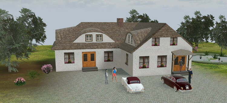

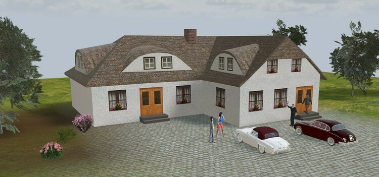

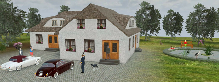

das Reethaus ist nun fertig. Den Haupteingangsbereich habe ich noch mit einer kleinen Überdachung versehen.
Sollten die Blumen in den Blumenkästen verwelken, so können sie animationsmäßig ausgeblendet werden:o.
Das Modell Reethaus habe ich inzwischen hochgeladen. Sollte Neo es freigeben, so ist es unter der ID DE5CC714-1FDE-486A-900F-E5229074EEFD
zu finden.
Toni
Hallo Toni
das ist Dir sehr gelungen. Ein sehr schönes Modell.(y)(y)(y)

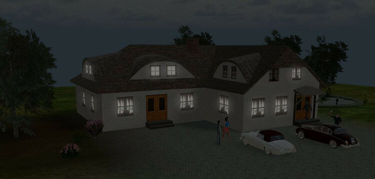

habe dem Reethaus noch einen Anbau in Form von Garagen spendiert. Muss noch ein wenig daran feilen.
Das Reethaus ist bislang von Neo noch nicht freigegeben worden.
In der Gesamtansicht sieht das Ganze inzwischen so aus:
Toni

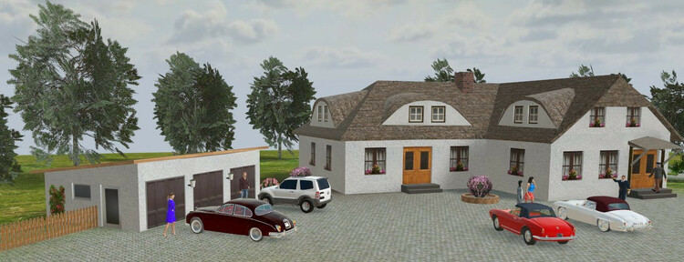

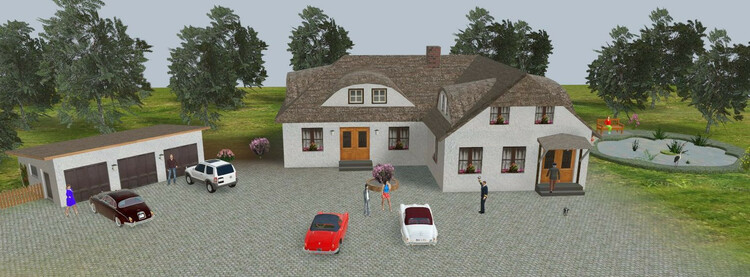

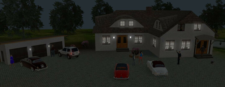

das Reethaus hat jetzt noch zwei Außenlampen im Eingangsbereich bekommen. Ebenso die Reethausgarage. Die Garagentore können natürlich geöffnet und geschlossen werden.
Hier eine Gesamtansicht:
Reethaus ID DE5CC714-1FDE-486A-900F-E5229074EEFD
Reethausgarage ID D2CEAB51-7F95-4647-AFA2-54CDC773DD49
Sollte Neo die beiden Modelle freigeben, sind sie unter den vorstehend genannten Id´s zu finden.

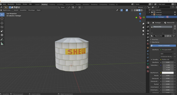

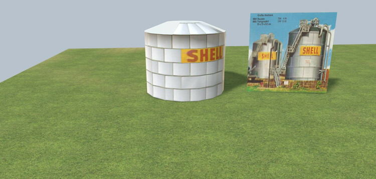

beim Stöbern im 3D-MBS-Studio ist mir aufgefallen, dass es keine Tankanlage gibt oder habe ich da etwas übersehen?
Wie es der Zufall will, wurde ich in einem alten Kibri-Katalog fündig und beschloss , diese Tankanlage nachzubauen (siehe Fotos). Da habe ich mir vielleicht etwas vorgenommen.
Zunächst habe ich mit Blender (Version 2.90) einen Kreis (16 Punkte) gebildet und diesen entsprechend vergrößert. Jetzt wäre es ein Leichtes auf diesen Turm eine ganzflächige Textur anzubringen, aber eine derartige Textur ist nicht vorhanden.
Also wurde mit der Funktion LoopCut 5 waagerechte  Ringe um den Turm gezogen. Eine Kachel aus dem o.a. Foto habe ich kopiert und als Textur auf das Modell übertragen und zwar jede Kachel für eine Fläche des Modells.
Da auf dem o.a. Foto die Kacheln versetzt waren, musste ich teilweise zwangsläufig mit dem LoopCut-Tool noch senkrechte Unterteilungen vornehmen (wegen Versetzung der Kacheln).
Das war notwendig, da der Kreis nur 16 Punkte enthielt und dadurch bedingt die Textur nur so versetzt aufzubringen war.

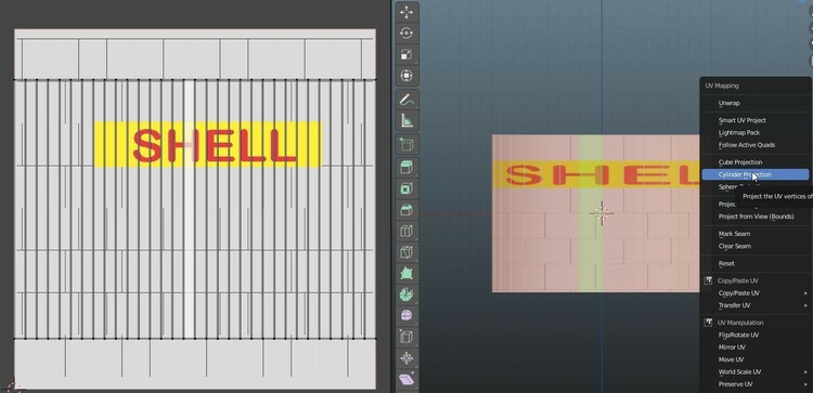

Hier das Ergebnis. Farbmäßig (siehe Bild) ein nicht zufriedenstellendes Ergebnis.
Frage an die Blenderexperten:
Wie bekomme ich texturmäßig ein besseres Ergebnis und was kann ich tun, um nicht jede Kachel mit der Textur zu versehen, denn dieses ist eine gewaltige Arbeit?
Gerne kann ich das Modell zum Testen auch zur Verfügung stellen.
Toni

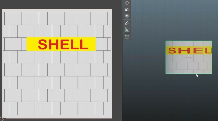

Hallo Toni
1. geh in UV Editor, links Textur, rechts Tank, exakte Frontansicht mit NumBlock 3
2.selektiere die Seitenwände (und nur diese) mit ALT LMB an Edge zwischen 2 Seiten das selektiert alle Seiten rundum außer Deckel
3. Mit U (Cylinder Projection) bekommst du das Rundum Netz direkt auf die Textur (eventuell etwas verschieben oder skalieren im UV Editor).
4. Zum Schluss noch ein Smooth drauf inklusive Restriktionen durch Autosmooth (sonst sind alle Kanten gesmooth't, das wollen wir am Deckel aber nicht), das wars.
lg max

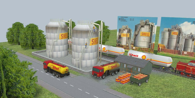

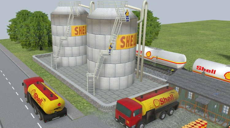

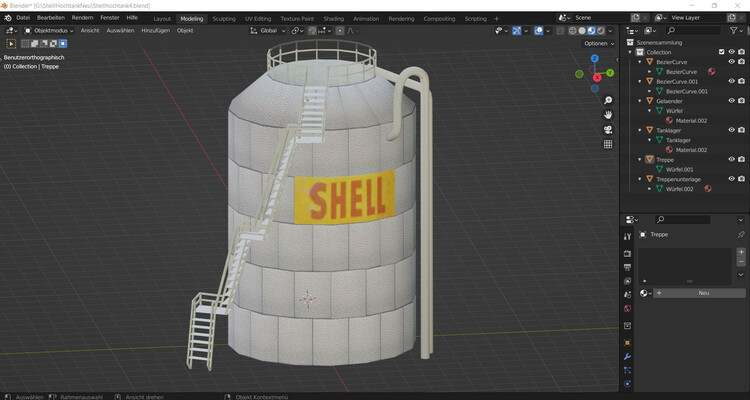

inzwischen bin ich auf Blender 3.0 umgestiegen.
Mein neues Modell Shellhochtank ist nicht so leicht zu modellieren. Der Tank war noch das weniger schwierige. Bezüglich der silbernen Texturen habe ich unzählige Tests unternommen, die nicht zu meiner Zufriedenheit ausgefallen sind. Durch Zufall habe ich dann an meinem Wohnwagen eine silberfarbene Umrandung mit Wabenmotiv entdeckt und diese als Textur genommen.
Weiterhin habe ich zum ersten Mal die Funktion Kurve – Bezier ausprobiert, um die Rohre zu fertigen. Ist anfänglich sehr gewöhnungsbedürftig. Dann trat die nächste Schwierigkeit auf. Alle Versuche die Rohre mit einer Textur zu versehen scheiterten. Irgendwann bin ich dann dahintergekommen, dass die Kurve in einem Mesh konvertiert werden muss, damit eine weitere Bearbeitung erfolgen kann. Die suche nach der Konvertierungsfunktion hat viel Zeit gekostet. Gefunden habe ich sie dann im Objektmode – Objekt – Konvertierung-Mesh.
Und dann habe ich mit dem Bau der Treppe begonnen. Mein lieber Scholly. Die hat mich ganz schön gefordert.
Das Ergebnis bis jetzt sieht so aus:
Jetzt ist nur noch die obere Plattform mit entsprechenden Rohren usw. zu fertigen. Habe aber zur Zeit noch kein Foto mit entsprechenden Utensilien gefunden. Vielleicht habt Ihr eine Ahnung, wie solche Plattform aussehen muss?
