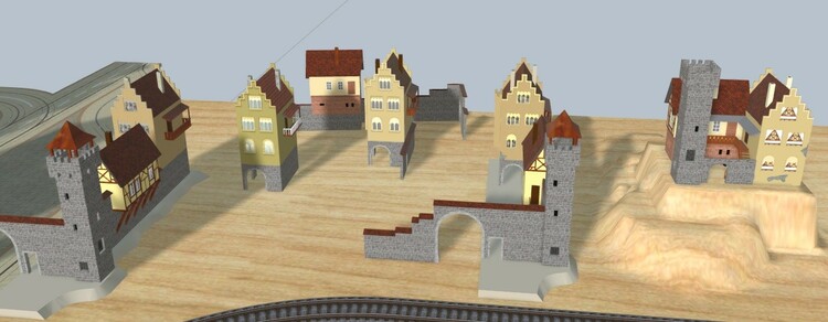

habe heute die ersten 4 Modelle aus dem Altstadtblock hochgeladen, mit der Bitte an @Neo zur Freigabe. Die ID's sind geblieben, nur beim Kiosk musste ich die Textur noch verkleinern. Diese Meldung hatte ich auch noch nicht, liegt vermutlich an der Größe des Modells.
Schönen Sonntag zusammen
Lothar
