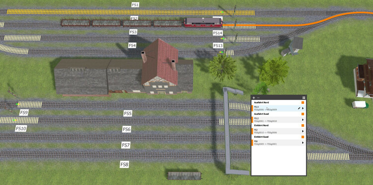

Geschrieben 13. September 20213 J Hier eine erste Beta Demo einer Fahrstraßensteuerung im Automatikbetrieb mit zufälliger Einfahrt in die Fahrstraßen FS2 und FS3. Gruß Thomas Demo Fahrstrassensteuerung.mbp Bearbeitet 13. September 20213 J von HaNNoveraNer
Geschrieben 13. September 20213 J Ja aber mir fehlt da noch eine Rückmeldung, ob eine FS blockiert ist oder nicht...
Geschrieben 13. September 20213 J Gerade eben schrieb HaNNoveraNer: mir fehlt da noch eine Rückmeldung, ob eine FS blockiert ist oder nicht... Die hat Neo schon auf der Liste für mögliche Verbesserungen.

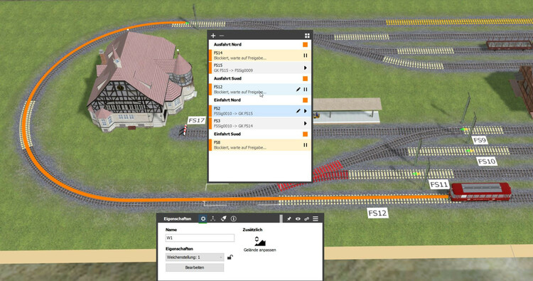

Geschrieben 13. September 20213 J @Neo 1. Vielleicht wäre es gut, wenn man im Planungsmodus gesperrte Weichen irgendwo oder irgendwie erkennen kann. Ich habe einige Zeit gesucht, warum eine Fahrstraße blockiert war. Aus unerklärlichem Grund waren Weichen gesperrt. 2. In dieser Beispielanlage wird die FS12 als blockiert gemeldet. Warum? Die Weiche ist diesmal NICHT gesperrt. Nun geht es nicht mehr weiter... Demo Fahrstrassensteuerung.mbp Bearbeitet 13. September 20213 J von HaNNoveraNer
Geschrieben 13. September 20213 J Hallo Thomas, vor 11 Minuten schrieb HaNNoveraNer: Vielleicht wäre es gut, wenn man im Planungsmodus gesperrte Weichen irgendwo oder irgendwie erkennen kann. Kannst du. Neben der Weichenstellung ist in V7 ein Schloss-Symbol. Das ist ein Umschalter und eine Statusanzeige. Aber ich nehme an, du möchtest die Anzeige im 3D Bild? Warum deine F12 blockiert ist, kann ich nicht erkennen. Aber es gibt eine Konstellation, die Neo heute erkannt hat, welche zu Fehlverhalten fürht. Und die wird mit dem nächsten Update behoben. Eventuell betrifft das auch deine Situation. Viele Grüße Götz Bearbeitet 13. September 20213 J von Goetz
Geschrieben 13. September 20213 J vor 4 Minuten schrieb Goetz: Kannst du. Neben der Weichenstellung ist in V7 ein Schloss-Symbol. Das ist ein Umschalter und eine Statusanzeige Das meine ich nicht. Ich möchte damit die Weichen finden, die das Schloß aktiviert haben. Ich weiß ja nicht, welche ich anklicken muß, um das verriegelte Schloß Symbol zu finden.
