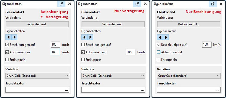

  18. Hallo Wolfgang, Die Beschleunigung und die Abbremsung am Gleiskontakt wirken nur dann, wenn sie auch explizit eingestellt sind. Im linken Beispiel sind sowohl das Beschleunigen als auch das Abbremsen auf 100 km/h eingestellt. Damit wird bei der Annäherung ein langsamerer Zug auf 100 km/h beschleunigt und ein schnellerer Zug auf 100 km/h abgebremst. Wenn wie im mittleren Beispiel nur das Abbremsen aktiviert ist, wird zwar ein schnellerer Zug abgebremst, aber ein langsamerer Zug behält seine ursprüngliche Geschwindigkeit bei, da am Gleiskontakt die Beschleunigung nicht aktiviert ist. Genauso kann man wie im rechten Bild gezeigt veranlassen, dass ein sich nähernder langsamerer Zug auf den vorgesehenen Wert beschleunigt wird, aber ein schnellerer Zug seine höhere Geschwindigkeit beibehält. Alle 3 Beispiele kommen ohne zusätzliche Ereignissteuerung aus. Viele Grüße BahnLand
