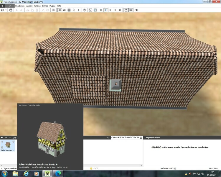

brk.schatz Geschrieben 22. August 2021 Geschrieben 22. August 2021 Hallo Lothar, unter der ID sehe ich leider immer nur die alte Version. Gruß Karl
MX1954LL Geschrieben 23. August 2021 Autor Geschrieben 23. August 2021 Hallo Karl, jetzt müsste es passen. Grüße Lothar
brk.schatz Geschrieben 23. August 2021 Geschrieben 23. August 2021 Hallo Lothar, vielleicht liegt es auch an mir ( auszuschließen wäre es nicht ). Ich bekomme immer nur die 1.Ausführung deines Modells mit einer LOD-Stufe gezeigt. Normalerweise müßte auch das Änderungsdatum im Vorschaubild zu sehen sein. Ok, du hast geschrieben, daß du das Gebäude geändert hast dann wird es auch so sein. Gruß Karl
Andy Geschrieben 23. August 2021 Geschrieben 23. August 2021 Hallo Jungs, Karl, Du hast schon recht, siehe Info im Foto. Detailstufe 1 von 1. Irgendwie nimmt er die LODs nicht mit Lothar. Gruß Andy

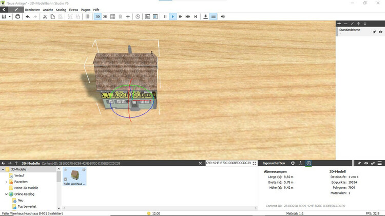

MX1954LL Geschrieben 23. August 2021 Autor Geschrieben 23. August 2021 (bearbeitet) Hallo zusammen, wenn ich die ID im Online Katalog suchen lasse und das Weinhaus dann auf meine Anlage ziehe sieht es bei mir so aus: Was mache ich falsch? Grüße Lothar ID: 2810D278-8C99-424E-B70C-D30BEDCCDC39 P.S.: hab gesehen bei Karl ist das die Version B Bearbeitet 23. August 2021 von MX1954LL

MX1954LL Geschrieben 23. August 2021 Autor Geschrieben 23. August 2021 (bearbeitet) Also, Veröffentlichung zurückgezogen und neu hochgeladen. ID: 2810D278-8C99-424E-B70C-D30BEDCCDC39 Bitte nochmal testen, ob die LOD's jetzt auch bei euch kommen. Schöne Grüße Lothar Bearbeitet 23. August 2021 von MX1954LL

MX1954LL Geschrieben 23. August 2021 Autor Geschrieben 23. August 2021 Hallo Max und alle anderen, habe soeben nochmal neu im Internet veröffentlicht unter Infrastruktur/Stadt Land/ Gasthäuser mit der bekannten ID: 2810D278-8C99-424E-B70C-D30BEDCCDC39 Bei mir kommen 3 Detailstufen wenn ich neu vom Online Katalog auf eine Platte ziehe. Wenn ich nur wüste was da falsch läuft. Lothar
