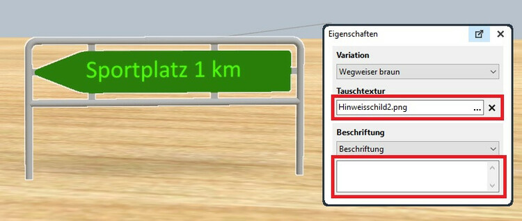

gibt es eine Möglichkeit die Schriftfarbe der Beschriftungen zu ändern? Schwarz ist nicht immer passend, bei uns
sind Wegweiser zu besonderen Sehenswürdigkeiten mit brauner Hintergrundfarbe und weißer Schrift gestaltet.
Siehe Screenshot aus MBS.

Hallo Detlef,
da wirst du wohl auf die altbewärte Methode der Tauschtextur zurückgreifen müssen.
aktuell ist das nicht vorgesehen, nicht aus technischen Gründen, sondern weil die Gestaltung letztendlich vom Konstrukteur definiert werden soll. Im Falle der Wegweiser für touristische Ziele braucht es ja nicht nur eine weiße Schrift, sondern auch eine braune Hintergrundfarbe und weitere Gestaltungselemente. Ich habe den Wegweiser aber einfach mal exemplarisch um eine braune Variante erweitert, vielleicht langt sie dir schon.

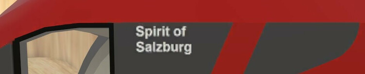

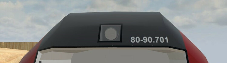

da ich die bei mir "in Arbeit" befindlichen Railjet-Wagen für die V7 sowieso nicht mehr fertig bekomme, möchte ich dort auch gleich die in V8 neuen variablen Beschriftungen einbauen. Dies betrifft auf der Multitextur folgende Textstellen:
  • Die Wagen-Nummer an der Stirnseite des Steuerwagens
  • Die "Spirit"-Bezeichnung des Zuges - soweit vorhanden (an beiden Seiten des Führerstands)
  • Die Fahrzeugregisternummer (an beiden Seiten des Wagens)
  • Das Zuglaufschild (an beiden Seiten des Wagens)
Das Zuglaufschild hat es hierbei insofern in sich, als es 5 Stellen mit unterschiedlichen Schriftgrößen - einmal sogar als Lauftext - zu beschriften gibt. Addiert man alle Textbereiche zusammen, kommt man auf 15 Einträge in der Definitionsdatei für die variablen Texte. Laut Wiki können aber nur maximal 10 Einträge angelegt werden.
Nun kann ich zwar unter Inkaufnahme zusätzlicher Polygone die 3 unteren Textbereiceh jeweils nur einmal auf der Multitextur anlegen und sie im Modell dann auf die andere Seite des Wagens übertragen (die Textflächen müssen dort dann aus der jeweiligen Gesamtfläche "ausgeschnitten" werden) und bleibe dann mit 8 Einträgen knapp unter dem Limit. Doch wäre es nicht grundsätzlich möglich, die Anzahl der möglichen Einträge generell etwas hoch zu setzen (z.B. auf 20)? Denn ich glaube, dass ich nicht der Einzige bin, der hier früher oder später an die jetzige Grenze stößt.

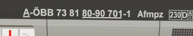

Bei der Fahrzeugregisternummer (3. BiId) habe ich zusätzlich das Problem, dass ein Teil der Nummer unterstrichen ist. Die in der Definitionsdatei für die variablen Texte mögliche Unterstreichung wirkt sich aber immer auf den kompletten Text aus. Selbiges gilt auch für die anderen "FontStyles" bold und italic. Wäre es da eventuell möglich, diese Eigenschaften mittels geeigneten Steuerzeichen auch innerhalb eines Textes setzen und wieder zurücknehmen zu können?
Es gibt ja für die Texte schon das Steuerzeichen \n, um in der Definitionsdatei innerhalb des Texts einen Zeilenumbruch zu generieren. Ich könnte mir vorstellen, dass man innerhalb des Textes für das Ein- und Ausschalten das Steuerzeichen \b für bold, \i für italic und \u für underline verwendet, und diese Steuerzeichen im Gegensatz zu \n auch für die vom Benutzer einzugebenden Texte zulässt.
Ich könnte bei der hier betrachteten Fahrzeugregisternummer natürlich auch die Unterstreichung auf der Textur fest vorgeben und nur der Text darüber schreiben lassen. Aber auch wenn das Layout der Fahrzeugregisternummer unverändert bleibt, können sich die die Ziffern aufgrund der Proportional-Eigenschaft der Schrift verschieben, sodass sich dann der Unterstrich gegebenenfalls nicht mehr korrekt unter dem jeweiligen Ziffernblock befindet. Deshalb würde ich es vorziehen, auch hier den FontStyle underline innerhalb des Texts jeweils mit \u an- und abschalten zu können.

vor 15 Stunden schrieb RoniHB:
Hallo Roni,
funktioniert nun nicht mehr, da die Schrift separat vorliegt. Ich kann mit der Tauschtextur die Hintergrundfarbe ändern- siehe Screenshot von meinem Wegweiser - aber die Schrift kannst du nur mit dem Editor anpassen.

vor 13 Stunden schrieb Neo:

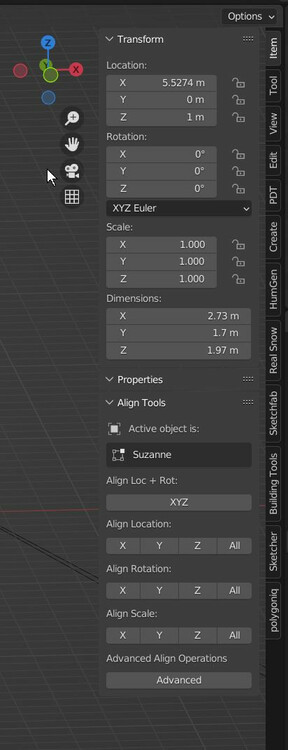

Ich möchte aber nochmals Werbung machen für eine Fenster-Layout ähnlich in Sketchup, aber auch in Blender (was wohl viele kennen dürften).
Da kann man ja mit "N" mit einem Tastendruck die ganzen Zusatzfelder als Sidebar einblenden, und dort dann übereinander gestappelt die Fensternamen sehen,
die man bei Bedarf aufklappt. Wenn man hier mit wiederkehrendem aber verschiedenen Layouts arbeitet (also: welche Fenster sind aufgeklappt) ,
könnte der User ja z.B. 4 Layouts definieren, die man mit einem direkt umschalten kann
(siehe Anhang Blender N-Menü, dort sieht man z.B: oben das aufgeklappte "Transform-Fenster, darunter "Properties" usw. Rechts am Rand ist außerdem noch das Senkrecht-Menü, wo man ganze Fenstergruppen thematisch umschalten kann).

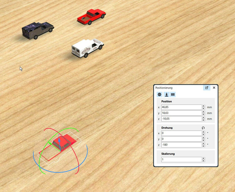

passt nicht zu dem oben Geschriebenen, aber in diesen Thread passt am besten, was ich festgestellt habe:
Den Gizmo umschalten von "Global" auf "Lokal" ist ein brauchbares Feature. Aber beim Bearbeiten eines Objektes gibt es ein paar Ungereimtheiten:
Das Verschieben eines Objektes geschieht immer im "globalen" Modus, auch wenn der Gizmo auf "lokal" steht.
Rotieren eines Objektes erfolgt hingegen immer im "lokalen" Modus, auch wenn der Gizmo auf "global" steht.
Das führt z.B. dazu, dass ein Objekt, welches in der z-Richtung 90° gedreht wird und nun noch an der (globalen) x-Achse gedreht werden soll, die Drehung an der (lokalen) y-Achse erfolgen muss
 Hat bei mir zumindest kurzzeitig für Irritation gesorgt. Ist es möglich, die Transformation eines Objektes (bewegen/verschieben, rotieren, skalieren) auch in den Achsen so anzuzeigen/so durchzuführen, wie der Gizmo eingestellt ist (global, lokal)? Zumindest in Blender würde es genau so funktionieren. Dass das in der Anzeige der Werte (Positionierung) nicht so leicht umzurechnen wäre, ist mir klar. Aber wenn ich in dieser Anzeige (Positionierung) die Werte ändere - wie oben in dem Beispiel "drehen", dann habe ich zunächst den (falschen) x-Wert verändert.

Du sprichst vermutlich von Zahleneingaben? Denn wenn du den Gismo benutzt, dann zählen seine Achsen und Ringe, wie zu erwarten.
vor 40 Minuten schrieb Goetz:
... um beim Vergleich mit Blender zu bleiben. In Blender kann ich den Gismo zwischen globel und lokal umschalten und kann bei der nummerischen Eingabe der Transformation zusätzlich zwischen global und lokal wählen.  Im MBS betrifft global / lokal es nur den Gismo... nummerische Eingaben sind immer global.

vor 7 Stunden schrieb dbahr:
Hallo dbahr,
doch, funktioniert noch, indem man in der Tauschtextur gleich den Text mit aufbringt und das Feld für die Beschriftung leer läßt. So kann man Schilder in beliebigen Farbkombinationen erstellen.

Hallo @RoniHB,
bei einer lokalen Anlage ist das möglich, aber sollte die Anlage veröffentlicht werden sollen, dann ist das keine Lösung.

vor 3 Stunden schrieb Klartexter:
Genau. Und darum ging es.
