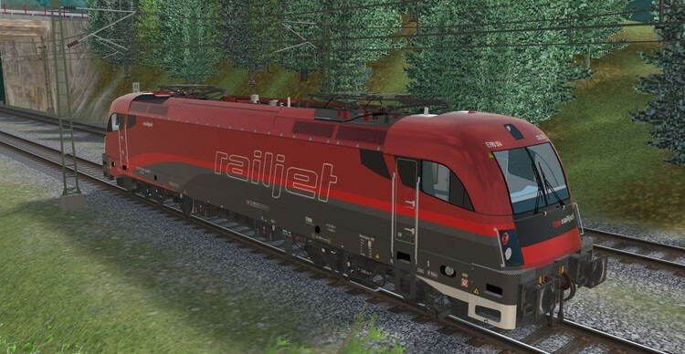

maxwei Geschrieben 12. März 2022 Autor Geschrieben 12. März 2022 ...und die RailJet Variation: lg max

h.w.stein-info Geschrieben 13. März 2022 Geschrieben 13. März 2022 vor 11 Stunden schrieb maxwei: ...und die RailJet Variation: lg max Hallo Max , diese gefällt mir besonders gut , ob wohl es nur der Design ist und Variante . Kommt auch noch die IC-Design vor , weil bei mir sie hier fährt ( Raum Köln ) . Traxx 3 oder Taurus Viele Grüße HnS
maxwei Geschrieben 13. März 2022 Autor Geschrieben 13. März 2022 Hallo zusammen, Erstmal vielen Dank für die Likes vor 10 Stunden schrieb h.w.stein-info: Kommt auch noch die IC-Design vor , weil bei mir sie hier fährt ( Raum Köln ) . Kann ich machen.. Weiter gehts jetzt aber mit dem NightJet: lg max
