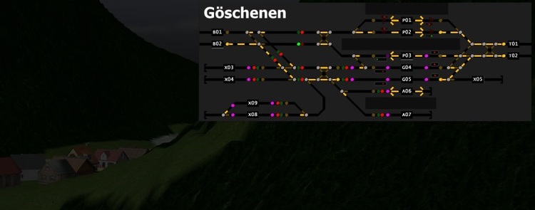

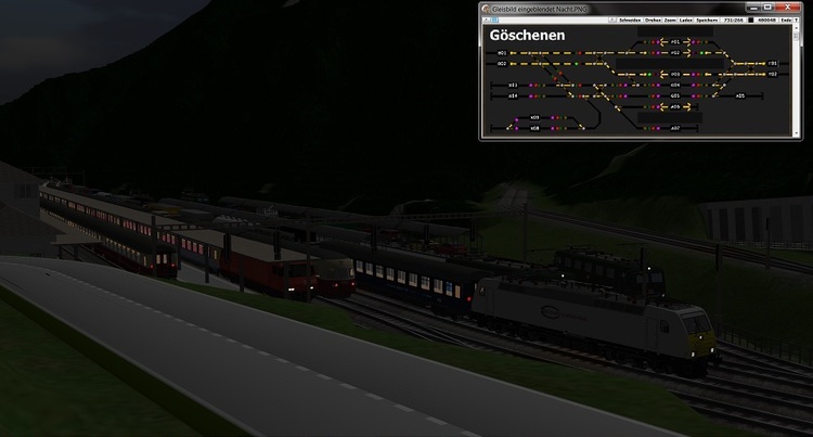

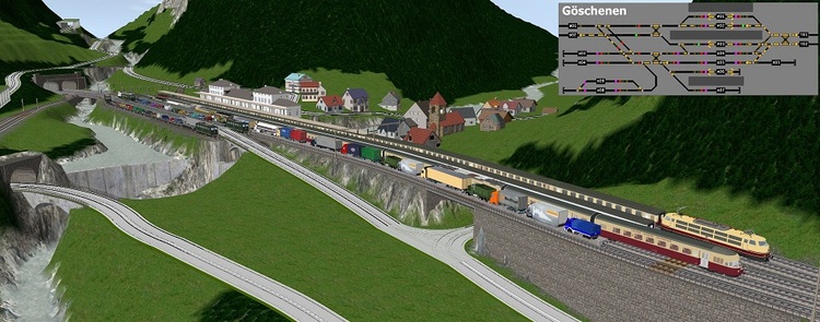

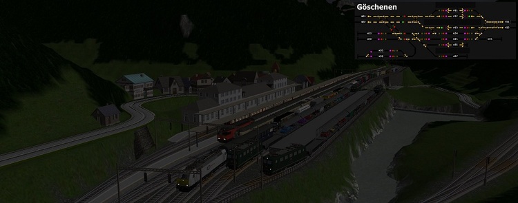

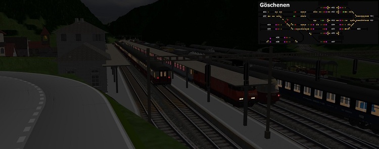

Gleisbildstellpult für Bahnhof Göschenen der Gotthard-Anlage
im Zusammenhang mit der Realisierung der Ereignissteuerung für die Gotthard-Anlage habe ich mich in den letzten Tagen auch mit der Konstruktion eines Gleisbildstellpults mit dem Baustein-System von Brummi (Roter Brummer) befasst. Denn insbesondere bei den Ein- und Ausfahrbereichen der Bahnhöfe erscheint es mir sinnvoller, z.B. die Fahrstraßen-Schaltung direkt über das Gleisbildstellpult zu realisieren als sie zuerst für die Gleise selbst zu implementieren und dann später für das Gleisbildstellpult  noch einmal zu erstellen.
Für die Bedienung des Gleisbildstellpults sollten hierbei folgende Grundvoraussetzungen erfüllt sein:
  1. Der Betrieb der Anlage mithilfe des Gleisbildstellpults soll auch dann ohne zu starke Beeinträchtigung des Blicks auf die Anlage möglich sein, wenn nur ein Bildschirm zur Verfügung steht. Wenn beispielsweise die Anlage hierbei im Vollbild-Modus dargestellt wird, und dann das Gleisbildstellpult im "Kleinformat"  am Rand des Bildschirms eingeblendet wird, müssen die dort enthaltenen Anzeigen trotzdem gut zu erkennen sein und die Bedienelemente mit der Maus "sicher" angeklickt werden können.
  2. Für den Betrieb der Anlage im "Nacht-Modus" müssen die Elemente des Gleisbildstellpults beleuchtet sein.
Das ganze Szenario würde dann beispielsweise so aussehen:

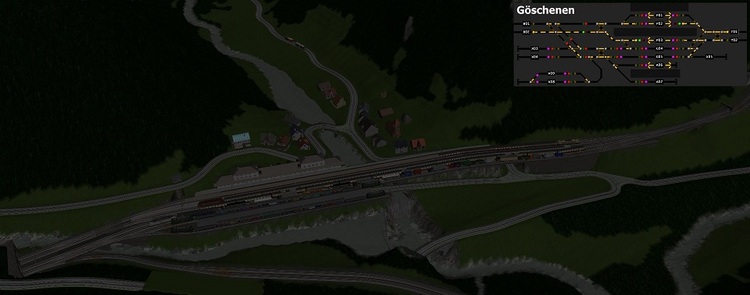

Bild 01:  Nachtbetrieb im Bahnhof Göschenen mit rechts oben eingeblendetem Gleisbildstellpult

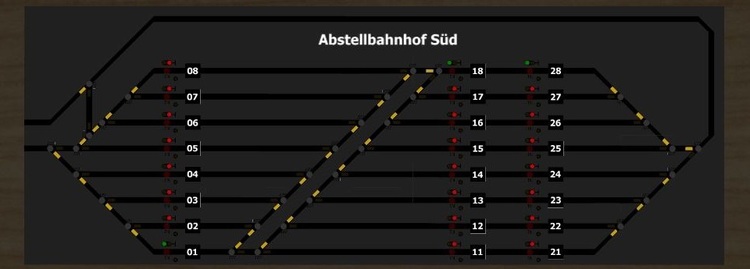

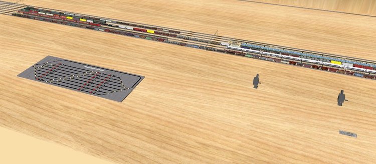

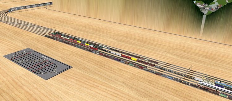

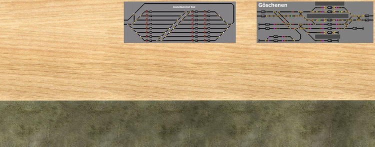

Zunächst versuchte ich mich mit dem im Online-Katalog vorhandenen Material von Brummi am Beispiel des Abstellbahnhofs Süd meiner Gotthard-Anlage:
Bild 02:  Abstellbahnhof Süd mit davor zusammengestelltem Gleisbildstellpult

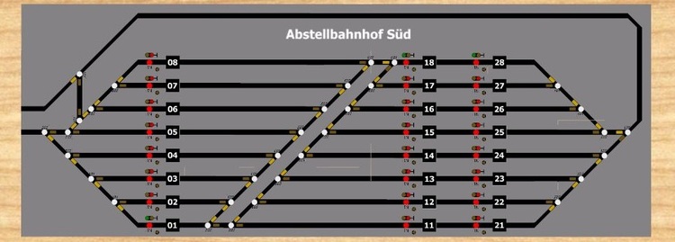

Bild 03: Gesamtansicht des Gleisbildstellpults für den Abstellbahnhof Süd
Hierbei ist mir folgendes aufgefallen:
  1. In der Stellpult-Ebene sind "Haarlinien" erkennbar, die beim Hinein- oder Heraus-Zoomen teilweise an anderen Stellen auftreten.  Ich führe diese auf bei der Grafik-Darstellung entstehende "Artefakte" zurück, da die einzelnen Elemente gegenseitig korrekt angedockt sind.
  2. Eine (mittige) Gleisverbindung zwischen zwei diagonalen Gleisverläufen ist nur bei vergrößertem Gleisabstand möglich.
  3. Die Signal-Elemente können nicht mit diagonaler Ausrichtung verbaut werden.
  4. Die Bedienknöpfe des Gleisbildstellpults sind bei Nacht fast nicht mehr sichtbar (siehe Bild unten).
Bild 04:  Gleisbildstellpult für den Abstellbahnhof Süd bei Nacht

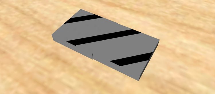

Die Haarlinien im Gleisbildstellpult lassen sich vermeiden, indem man die einzelnen "Gleisbausteine" seitlich etwas überstehen lässt. Dies erreicht man, indem man zwar die Außenmaße der Bausteine etwas vergrößert, die Andockpunkte aber an den ursprünglichen Positionen beibehält. Hierdurch wird das Rastermaß von 6 cm (im H0-Maßstab) beibehalten, und die durch "Rundungsfehler" beim Berechnen der Darstellung aus unterschiedlichen Entfernungen entstehenden "Darstellungs-Lücken" werden überbrückt.
Bild 05:  Vergleich zwischen neuem Gleisbaustein links mit und altem Baustein rechts ohne Überlappung
Ich habe alle Gleisbausteine von Brummi mit diesem zusätzlichen "Rand" versehen. Da bis auf die seitliche Ausdehnung alle Maße und die Positionen der Andockpunkte identisch sind, können die alten und neuen Bausteine beliebig gemischt werden. Der Unterschied ist nach der Fertigstellung des Gleisbildstellpults – bis auf die verschwundenen Haarlinien - nicht mehr erkennbar.

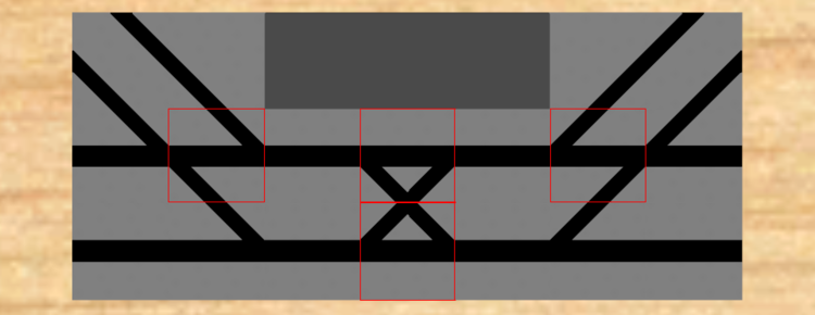

Um eine Gleisverbindung zwischen zwei eng nebeneinander verlaufenden Diagonalen oder eine doppelte Gleisverbindung ("Hosenträger") zwischen zwei unmittelbar nebenineinander horizontal oder vertikal verlaufenden Gleissträngen zu ermöglichen, habe ich 3 zusätzliche Gleisbausteine hinzugefügt.
Bild 06:  Gleisverbindungen zwischen eng nebeneinander verlaufenden Gleissträngen
Für die doppelte Gleisverbindung wird derselbe Baustein zweimal verwendet.

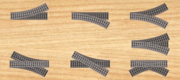

Im Gegensatz zu den Weichen-Realisierungen im vorhandenen Gleisbild-System habe ich die Weichenschalter von den Gleisbausteinen getrennt. Die beiden folgenden Bilder zeigen mögliche Beispiele von (teilweise mit dem Gleiseditor erstellten) Weichenkonstruktionen und die zugehörigen Weichenschalter für das Gleisbildstellpult, die einfach seitlich an die dazu passenden Gleisbausteine angedockt werden.
Bild 07:  Gängige Weichen-Konfigurationen im 3D-Modellbahn-Studio

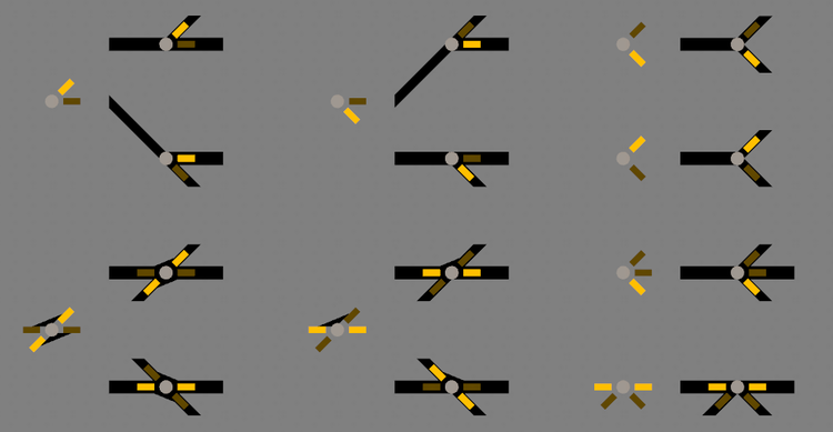

Bild 08:  Zughörige Weichenschalter für das Gleisbildstellpult in unterschiedlichen Anwendungs-Varianten
Das obige Bild zeigt jeweils links den Weichenschalter mit den "angeflanschten" Fahrweg-Anzeigen (hell = eingestellter Fahrweg) vor grauem Untergrund und rechts eingepasst in entsprechende Gleisverläufe. Hierbei gibt es die "einfachen" Weichen doppelt mit Grundstellung "links" (Linksweichen) und "Grundstellung "rechts" (Rechtsweichen). Trotz Andockpunkt lassen sich die Weichenschalter beliebig drehen, sodass sie an die Links- oder Rechts-Orientierung der Gleisverläufe ausgerichtet werden können. Dies gilt insbesondere für die Schalter der einfachen und doppelten Kreuzungsweiche, die somit jeweils nur einmal benötigt werden.

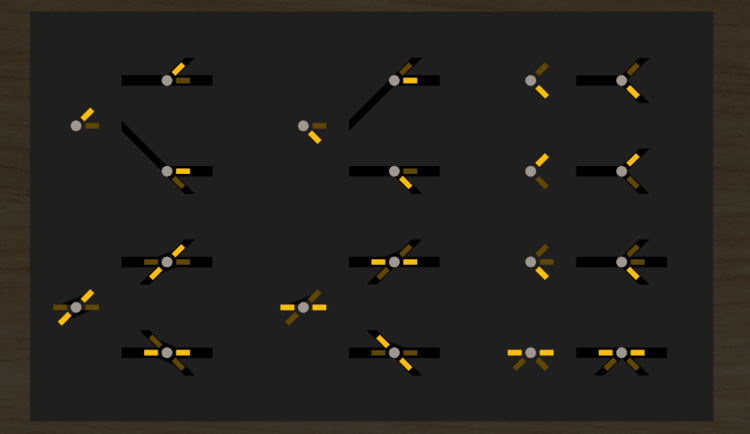

Bild 09:  Beleuchtung der Weichenschalter bei Nacht
Die "Taster" der Weichenschalter sind beleuchtet, aber unbeweglich. Die beim Darauf-Klicken durchgeführte Schaltung wird ausschließlich durch die Veränderung des "aktiven" Fahrwegs angezeigt.

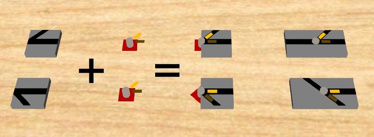

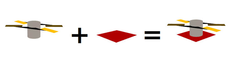

Bild 10:  Gruppierung von Weichenschalter und Anker ergibt andockbaren Weichenschalter
Der Weichenschalter ist als "Signal" realisiert. Diesem kann im Modell kein Andockpunkt zugeordnet werden. Deshalb ist der Andockpunkt als "Anker" separat realisiert (das rote Quadrat im obigen Bild) und wird mit dem ausgewählten Weichenschalter zu einer Gruppe zusammengefasst. Im Vergleich zu dem im Online-Katalog vorhandenen "Kontaktpunkt" von Franz gibt es zwei wesentliche Unterschiede:
- Das sichtbare Quadrat befindet sich auf "Höhe 0", während der Andockpunkt auf die Höhe der Andockpunkte an den Gleisplättchen ausgerichtet ist. Der "Anker" ist daher im fertigen Gleisbildstellpunt nicht mehr sichtbar und muss also nicht zwingend entfernt werden.
- Der Andockpunkt des Ankers ist so konfiguriert, dass sich der Anker auch nach dem Andocken frei um 360° drehen lässt. Dies gilt damit auch für die gesamte Weichenschalter-Gruppe, ohne dass hierbei die Andock-Funktionalität verloren geht.
Die Gruppe aus Weichenschalter und Anker braucht nicht aufgelöst zu werden, wenn man den Schalter nur im Simulationsmodus betätigt. Denn dort können alle Schalter, Signale, Weichen usw. auch dann direkt angeklickt werden, wenn sie einer Gruppe angehören. Möchte man den Weichenschalter allerdings auch im Planungsmodus bedienen können, muss die Gruppe hierzu aufgelöst sein. Dann ist aber auch die Andock-Funktionalität zwischen dem Weichenschalter und dem zugehörigen Gleisbaustein verloren.

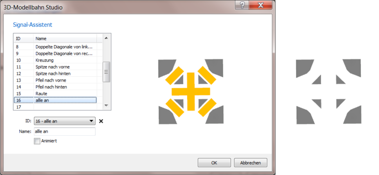

Bei allen Gleisbausteinen können die Pfade ausgeleuchtet werden, indem man über sie mit ein zusätzliches Ausleuchtungs-Element legt.
Bild 12:  Ausleuchtung für Gleisbausteine des Gleisbildstellpults
Dieses Ausleuchtungs-Element besteht aus einer Maske (siehe rechts) und insgesamt 7 Leuchtbalken, die wahlweise der Gleisführung des unterlegten Gleisbausteins entsprechend zu- oder weggeschaltet werden können. Hierdurch ist es möglich, alle die Gleisfiguren aller Gleisbausteine via "Signalschaltung" nachzubilden. Die "Mask" ist notwendig, damit das Beleuchtungs-Element mit der Maus auch dann ausgewählt werden kann, wenn kein Leuchtbalken eingeblendet ist. Die hellen Aussparungen sind den unterschiedlichen Gleispfaden geschuldet, die nicht von der Maske überdeckt werden dürfen.

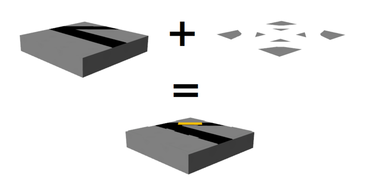

Für eine einfache Gleisverzweigung sieht dies wie folgt aus:
Bild 13: Bildung eines beleuchteten Gleisbausteins
Der originale Gleisbaustein und die Ausleuchtung werden zu einer Gruppe zusammengefasst. Durch Auswahl des passenden (Signal-)Zustands im Ausleuchtungs-Element kann der gewünschte Pfad des Gleisbausteins ausgeleuchtet werden. Die "Ecken" am beleuchteten Baustein resultieren aus der etwas "erhöht" angeordneten Maske. Bei der Draufsicht auf eine fertiggestelltes Gleisbildstellpult fällt dies nicht mehr auf.

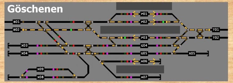

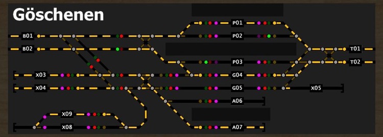

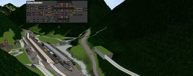

Bild 14:  Gleisbildstellpult mit ausgeleuchteten Gleisbausteinen im Nacht-Modus der MBS-Anlage
Das obige Bild zeigt das Gleisbildstellpult für den Bahnhof Göschenen mit ausgeleuchteten "Fahrstraßen". Die außerhalb der hellen Linienketten aufleuchtenden Einzellinien sind die eingestellten Pfade jener Weichen und Kreuzungsweichen, die nicht von den eingestellten Fahrstraßen tangiert sind.
Die bunten Lichtpunkte im obigen Bild sind "Funktionstasten", die in die Gleispfade des Gleisbildstellpults eingefügt sind.

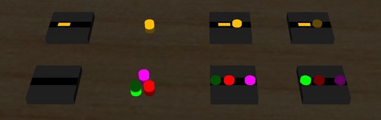

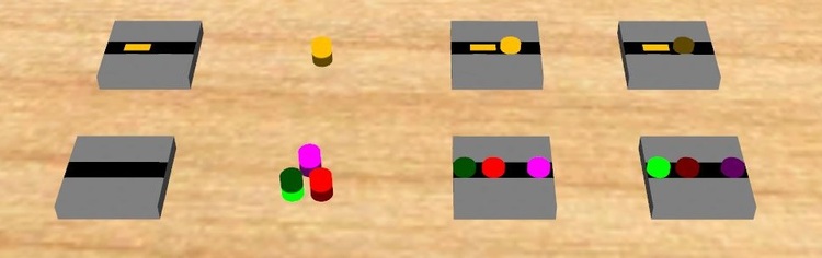

Bild 15:  Taster für beliebige (oben) und spezielle Schaltfunktionen (unten)
Die hintere (obere) Reihe zeigt jeweils aus einem zweifarbigen Zylinder bestehende Tasten, von denen in das Gleisbildstellpult eingebettet nur die obere Hälfte sichtbar ist. Die Farben sind "aktiv leuchtend", wodurch bei einem Klick auf die jeweilige Taste durch eine 180°-Drehung der Eindruck des Ein- und Ausschaltens einer Lampe entsteht. Die Taster vom Typ "Signal" können mit allen "zweiwertigen" Objekten verknüpft oder als Auslöser für entsprechende Animationen verwendet werden.
Die beiden vorderen (unteren) Objekte sind speziell für die Steuerung oder Anzeige von Sperrgleisen (der violette Taster rechts) und Signalen (die Kombination aus roter und grüner (Lampe) links) vorgesehen. Bei dem violetten Taster sind gegenüber dem violetten Taster aus der oberen Reihe nur die Zustände vertauscht, sodass das blockierte Sperrgleis (Stellung 0) durch die leuchtende Lampe dargestellt werden kann. Bei dem linken Lampenpaar ist alternativ die rote oder die grüne Lampe angeschaltet. Da es bei den Signalen mehrere Varianten von "grün" geben kann (z.B. in Deutschland Sh1, Sh2, in der Schweiz die Fahrbegriffe 1-6), besitzt das ebenfalls als "Signal" realisierte Lampenpaar 7 "Signal"-Zustände, von denen der erste durch die rote und die restlichen 6 durch die grüne Lampe gekennzeichnet werden. So ist es möglich, diese Signalanzeige mit Signalen unterschiedlicher "Wertigkeiten" zu verbinden. Diese Anzeige ist "Länder-neutral" und kann sowohl auf dem Gleispfad eines Gleisbausteins selbst oder wahlweise rechts oder links daneben platziert werden.
Bild 16:  Mögliche Kombinationen der Leuchttasten mit den Gleisbausteinen
Bild 17:  Leuchttasten im Nacht-Einsatz
In der hinteren Reihe der obigen Bilder wird die Einbettung eines "normalen" Ein-Aus-Tasters in ein Gleisbildstellpult gezeigt. In der vorderen Reihe wurden in einem Gleisbaustein mit geradem Gleisverlauf eine Signalanzeige und ein Sperrgleis-Taster kombiniert.
Bei der Gotthard-Anlage soll die Signalanzeige wirklich nur als "Anzeige" verwendet werden (theoretisch kann man hiermit auch die verbundenen Signale schalten). Die Schaltung bei der Gotthard-Anlage wird ausschließlich durch die Ereignisverwaltung erfolgen, wobei der Anstoß hierzu durchaus auch vom Gleisbildstellpult kommen kann: Das Öffnen des Sperrgleises über den violetten Taster setzt den auf dem betroffenen Gleis stehenden Zug in die "Ausfahrbereitschaft". Hierauf wird ein Ablauf angestoßen, bei dem geprüft wird, ob der zu befahrende Streckenblock-Abschnitt  und das zu befahrende Weichenfeld frei sind. Trifft dies nicht zu, wird darauf gewartet, dass diese frei werden. Sobald die besagten Pfade frei sind, wird das Signal geöffnet, und der Zug kann gestartet werden. Insofern steuert man mit dem Taster für das Sperrgleis indirekt auch das Öffnen des Signals, nur dass dieser Vorgang möglicherweise verzögert wird. Der Zug stellt nach dem Passieren des Sperrgleises dieses selbst wieder zurück, wodurch auch das Signal wieder geschlossen wird, und daher sowohl die Sperrgleis-Lampe als auch die rote Signallampe wieder aufleuchten. Wie man in der linken Hälfte von Bild 14 sieht, kann man die Signalanzeige auch in diagonal ausgerichtete Gleisverläufe einfügen.
Der gelbe Taster in den beiden obigen Bildern besitzt bewusst dieselbe Farbe wie die Gleispfad-Ausleuchtung. In der Gotthard-Anlage soll dieser in der hier gezeigten Kombination als "Fahrstraßenschalter" verwendet werden.

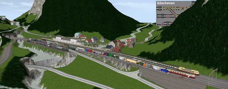

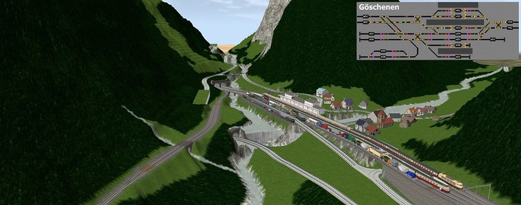

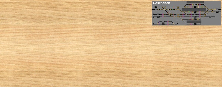

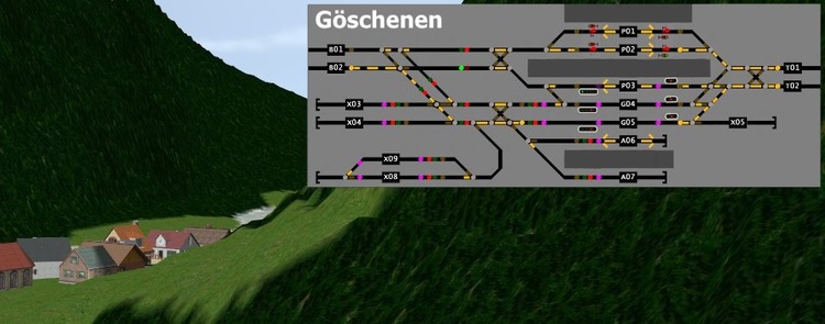

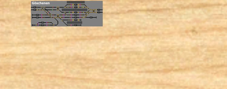

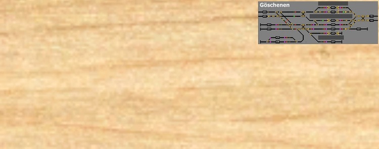

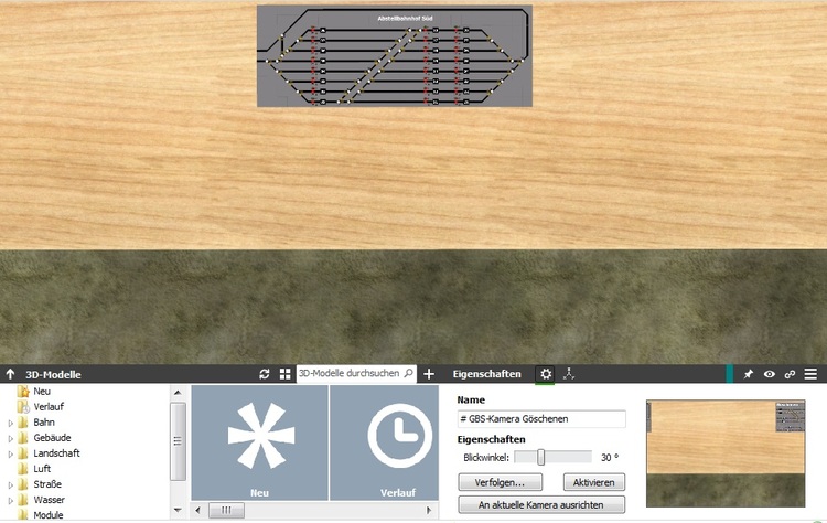

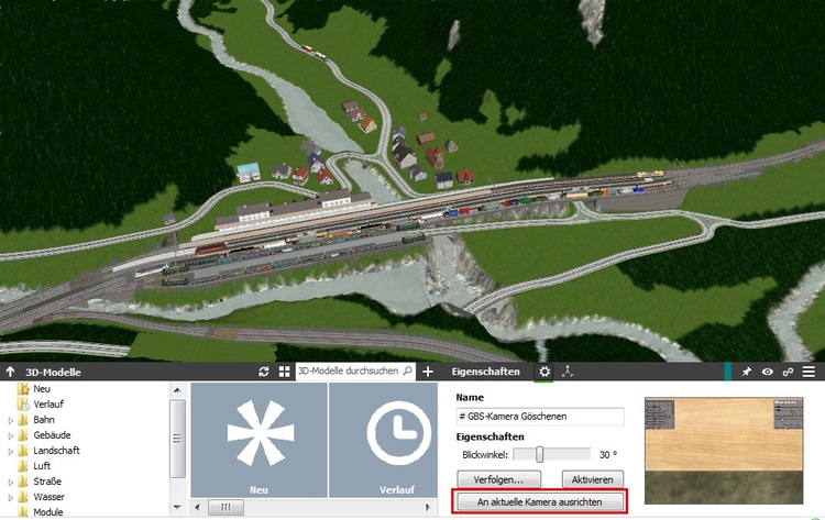

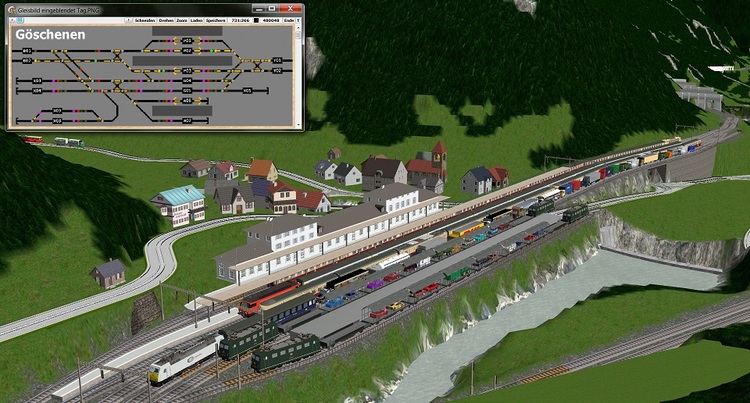

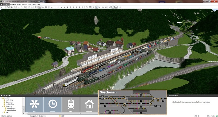

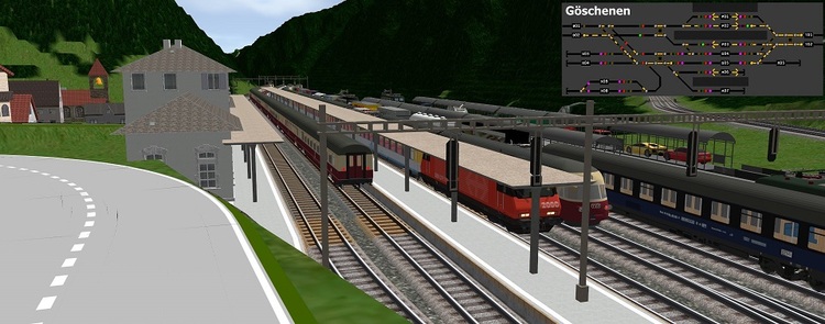

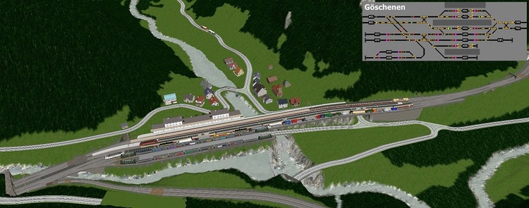

Wie kann man nun aber das fertige Gleisbildstellpult im Betrieb in das Blickfeld der Anlage einblenden?
Vor einiger Zeit wurde einmal die Idee diskutiert, den unteren Teil des MBS-Programmfensters mit der Katalog-Anzeige, die im Simulationsmodus nicht benötigt wird, eben in diesem Modus als "Behälter" für das Gleisbildstellpult zu verwenden.
Bild 19:  Gleisbildstellpult im Fensterbereich der Kataloganzeige
Überschreitet die Anzahl der im Gleisbildstellpult nebeneinander darzustellenden Gleise einen bestimmten Wert, reicht jedoch der Platz nicht mehr aus, um das Gleisbildstellpult vollständig in Kataloganzeige-Bereich unterzubringen. Außerdem ist dies Möglichkeit heute nicht vorhanden.
Ich habe mir deshalb für die Einblendung des Gleisbildstellpults in das Kamera-Blickfeld folgendes Verfahren ausgedacht:
Bild 20:  Positionierung einer "GBS-Kamera" über dem Gleisbildstellpult
Über dem auf einer ebenen Fläche erzeugten Gleisbildstellpult wird eine Benutzerkamera ("GBS-Kamera!, im obigen Bild rechts) mit Blickrichtung senkrecht nach unten so positioniert, dass bei einem Kamera-Öffnungswinkel von 30° (das ist der Kamera-Winkel der "Freien Kamera") das Gleisbildstellpult im Blickfeld der Kamera beispielsweise in der rechten oberen Ecke in der gewünschten Größe abgebildet wird (wie im unteren Bild). Dann wird das Gleisbildstellpult in seiner Gesamtheit (z.B. als Gruppe) mit der GBS-Kamera verknüpft. Es macht somit alle Bewegungen der GBS-Kamera mit. Die zweite Kamera (im obigen Bild links) erhält dieselbe Ausrichtung und dieselbe Höhe der GBS-Kamera, kann jedoch in der Ebene etwas seitlich versetzt sein. Die dient als "Rückhol"-Kamera, um die sich "irgendwo" befindliche GBS-Kamera in die ursprüngliche Position zurückzuholen, in der bei Bedarf auch das Gleisbildstellpult nachträglich modifiziert werden kann.
Bild 21:  Anzeige des Gleisbildstellpults im Blickfeld der GBS-Kamera
Nun wählt man mit der "Freien Kamera" einen Standpunkt im Geländer der Gotthard-Anlage aus, aus welcher man das Geschehen – hier z.B. im Bahnhof Göschenen – betrachten möchte.
Bild 22:  Blick mit der Freien Kamera auf Göschenen mit GBS-Kamera im Eigenschafts-Fenster
Nun wählt man über das Selektionsfenster die GBS-Kamera aus und richtet sie an der aktuellen (Freien) Kamera aus. Sieht man sofort im Blickfeld der Freien Kamera an der richtigen Stelle das Gleisbildstellpult, das nun im Simulationsmodus mit der Maus dort auch bedient werden kann.
Bild 23:  Blick auf Göschenen mit eingeblendetem Gleisbildstellpult im Tag-Modus
Bild 24:  Blick auf Göschenen mit eingeblendetem Gleisbildstellpult im Nacht-Modus
Dieses Vorgehen kann man nun für beliebige Ansichts-Perspektiven Wiederholen. Immer wird man hierbei das Gleisbild-Stellpult in der rechten oberen Ecke des Blickfeldes positionieren können.
Bild 25:  Blick auf Göschenen von Norden
Bild 26:  Blick auf Göschenen's Personenbahnhof im Detail
Bild 27:  Dieselbe Perspektive bei Nacht

Beim letzten Bild sieht man, dass die Entfernung zwischen der GBS-Kamera  und dem Gleisbildstellpult zu groß ist und deshalb die "hervorspringende" Landschaft das Gleisbild verdecken kann. Abhilfe kann hier nur dadurch geschaffen werden, dass man die Entfernung zwischen der GBS-Kamera und dem Gleisbildstellpult drastisch verringert. Damit vergrößert sich aber auch der Bereich im Kamerabild, der vom Gleisbildstellpult überdeckt wird. Um diesen Bereich wieder zu reduzieren, muss das Gleisbildstellpult entsprechend verkleinert und die Position der Kamera relativ zum Gleisbildstellpult neu justiert werden.
Bild 29:  Reduzierung des Abstands zwischen GBS-Kamera und verkleinertem Gleisbildstellpult
Im obigen Bild wurde das Gleisbildstellpult auf 1/10 gegenüber der ursprünglichen Größe verkleinert und die GBS-Kamerasprechend heran gefahren. Zum Vergleich sieht man das Gleisbildstellpult für den Abstellbahnhof Süd in der ursprünglichen Größe. Neben der GBS-Kamera (rechts) muss auch die "Rückhol"-Kamera (links) auf dieselbe Höhe abgesenkt werden.

Aus dem Blickwinkel der der Kamera ist der verkürzte Abstand zum (verkleinerten) Gleisbildstellpult gegenüber Bild  21 nur durch die vergrößerte Darstellung der Holzmaserung der Bodenplatte zu erkennen.

Geht man nun auf die Ansicht der freien Kamera aus Bild 28 zurück und richtet die GBS-Kamera nach dem hier beschriebenen Verfahren wieder an der aktuellen Kamera-Ansicht aus, ist das in der oberen rechten Bild-Ecke eingeblendete Gleisbildstellpult nun vollständig sichtbar.

Um das Gleisbildstellpult wieder auf der ursprünglichen ebenen Bodenplatte zu platzieren, wechselt man in die Ansicht der Rückhol-Kamera (Bild oben) und richtet die GBS-Kamera an diesen Blick aus (bei dem unteren Bild war das zurückgeholte Gleisbildstellpult nicht verkleinert). Nun kann man die GBS-Kamera gleich in x- oder y-Richtung noch etwas verschieben (das Gleisbildstellpult geht mit), damit man mit der Maus auf beide Kameras wieder separat zugreifen kann.
Bild 33:  An den ursprünglichen Ort zurückgeholtes Gleisbildstellpult
Auch wenn die hier gezeigte Technik der Einblendung des Gleisbildstellwerks in das Fenster der Beobachtungs-Kamera nahezu uneingeschränkt durchführbar ist, ist die Position des Gleisbildstellpults innerhalb des Blickfensters durch die Positionierung auf der ebenen Bodenplatte doch statisch festgelegt. Um das Gleisbildstellpult an eine andere Stelle des Blickfeldes zu verschieben, muss die GBS-Kamera zusammen mit dem Gleisbildstellpult zurückgeholt werden.
Bild 34:  Verschiebung des Gleisbildstellpults im Blickfeld der GBS-Kamera auf eine neue Position
Sobald das Gleisbildstellpult wieder auf der ebenen Bodenplatte liegt, kann man es mit Blick durch die GBS-Kamera mit der Maus an die neue gewünschte Stelle im Blickfeld verschieben. Hierzu braucht die Verknüpfung des Gleisbildstellpults mit der GBS-Kamera nicht aufgelöst zu werden.

Um das Gleisbildstellpult völlig dynamisch frei verschieben zu können, ohne der Zugriff darauf mit der Maus verloren geht, müsste es innerhalb des Modellbahnstudios in einem separaten Unterfenster geöffnet werden, bei dem Klicks mit der Maus genauso interpretiert würden wie im Hauptfenster.
Bild 36:  Einblendung Gleisbildstellpult in separatem Fenster (Tag-Modus des Modellbahnstudios)
Dies würde dann etwa wie im obigen oder unteren Bild aussehen. Ich habe für diese beiden letzten Darstellungen ein anderes Anzeigeprogramm benutzt. In dem propagierten Unterfenster müsste zumindest die hier sichtbare Menüzeile nicht vorhanden sein. Wünschenswert wäre es natürlich, wenn man das Fenster mit der Maus in der Größe frei skalieren könnte. Scroll-Balken für beide Richtungen wären daher durchaus sinnvoll.
Bild 37:  Einblendung Gleisbildstellpult in separatem Fenster (Nacht-Modus des Modellbahnstudios)
Frage an Neo:
Wäre es technisch und mit überschaubarem Aufwand möglich, die Ansicht einer benutzerdefinierten Kamera wahlweise in einem separaten Fenster anzeigen zu lassen, in dem die Mausklicks auf das Fenster und damit möglicherweise verbundene Tastatur-Aktionen genauso interpretiert würden, wie wenn die Ansicht im Hauptfenster des Modellbahnstudios angezeigt würde (was der heutigen Realität entspricht)?

ich habe jetzt mal die Elemente getestet. Das mit der Überlappung ist ja eine gute Idee! Deine Herangehensweise mit dem Zusammenstöpseln getrennter Einzelteile bietet natürlich wesentlich mehr Flexibilität. So bleibt eine diagonale Linksweiche auch wirklich eine Linksweiche usw. Allerdings ist der Aufbau damit natürlich um einiges komplizierter. Auch die beleuchteten Taster machen was her. Was mir aber nicht gefallen will, ist die Signalausleuchtung direkt im Taster. Abgesehen davon, dass es nicht besonders vorbildgerecht zu sein scheint, finde ich das so etwas unübersichtlich.
Die Idee mit der separaten Kamera ist genial, aber halt auch sehr aufwändig. Da wäre mir das von dir angesprochene separate Fenster (das dann aber immer im Vordergrund bleiben müsste) schon wesentlich lieber. Vielleicht wäre das ja eine dankenswerte Aufgabe für unsere Plugin-Bastler?

@Brummi:
Bezüglich der Signalausleuchtungen werde ich nochmal "in mich gehen".
In den beiden Bildern habe ich probeweise in den Bahnhofsgleisen 1+2 die "Signal-Buttons" durch Deine Signal-Bausteine ersetzt (geht ja wegen der Kompatibilität). In den Bahnhofsgleisen 3-5 habe ich dagegen meine schweizerischen "Original"-Signalschirme in verkleinerter Form einfach auf das Gleisbildstellpult gelegt. Beides sieht eigentlich gar nicht schlecht aus. Und dass diese Objekte mit der Maus nicht mehr "greifbar" sind, macht hier auch nichts aus, da es sich ja um "reine Anzeigen" handeln soll.
Etwas Kopfzerbrechen macht mir allerdings, dass die Signalanzeigen im Tag-Modus eigentlich nicht mehr erkennbar sind. Das ist im Nacht-Modus anders. Da stechen die roten und grünen Lichter aus der Dunkelheit wesentlich stärker hervor. Bei der Signalanzeige in "Taster-Größe" hatte ich das Problem auch bei Tag nicht.
Ich werde versuchen, die Signalanzeige "etwas" kleiner zu machen, mit einem schwarzen Rahmen zu versehen, und nur noch ein kleines Bisschen über die Oberfläche des Gleisbildstellpults herauszuheben. Vielleicht kommt dann der "Anzeige"-Eindruck gegenüber den Tastern besser rüber.

ich finde es gut, daß Du Deine 3 neuen Gleisbildbausteine so konstruiert hast, daß sie kompatibel zu Brummis BS sind. Sie sollten unbedingt in den GBS-Katalog aufgenommen werden.
@ Brummi: Dabei fällt mir ein: Prellbock in +- 45° Neigung ? etwa so fehlt noch :
weiter @Bahnland:
Hervorragend auch Deine Idee die "Bausteine" zu vergrößern und dabei die Kontaktpunkte zum Andocken am alten (Soll-)Platz zu belassen, damit die Bausteine zusammen passen.

@ alle:
Laßt mich einige ergänzende Anmerkungen aus meiner GBS-Philosophie hier loswerden:
Das Problem mit den schlecht sichtbaren Tasten im Nachtmodus läßt sich so lösen, daß nicht eine neue Taste aus dem Katalog sondern eine farbige "Kreisebene" verwendet wird, die je nach Tageszeit ein oder ausgeblendet wird. Bei meinem System werden nur die gerade nötigen Tasten ausgewählt und angezeigt, die mit einer Gruppentaste ausgewählt wurden. Damit bleibt das Gleisbildstellpult übersichtlich.
Will ich Weichen schalten, drücke ich die WeichenGruppenTaste WGT (gelber Ring)
und danach eine Weichen-Einzeltaste (ebenfalls gelber Ring)
Will ich Signale schalten, drücke ich die SignalGruppenTaste SGT (orangener Ring)
und danach eine Signal-Einzeltaste ( ebenfalls orangener Ring), die Signaltaste liegt auf der Gleisführung neben dem Signal
Will ich eine Fahrstraße schalten, drücke ich die FahrstraßenGruppenTaste FSGT (weisser Ring)
und danach eine Fahrstraßen-Einzeltaste (weisser Ring)
Auch hier wird die Fahrstraßentaste - dieses mal  - am Signalfuß eingeblendet. Signaltasten und Fahrstraßentasten sind optisch getrennt.
Das ist nun kein Plädoyer fur "Deine - Seine - Meine Lösung" sondern nur eine weitere Möglichkeit, mit einfachen Mitteln Schaltzustände abzubilden. Es macht schaltungstechnisch keinen performanten Unterschied, ob ein Objekt geschaltet oder (ein- oder ausgeblendet) wird.
Die Tastenbeleuchtung wird je nach festgelegter Tageszeit ein oder ausgeschaltet - auch ein Schaltwechsel der Tasten wird zwischen Tag und Nacht automatisch aktualisiert (Tag = Beleuchtung aus, Nacht = Beleuchtung an)
