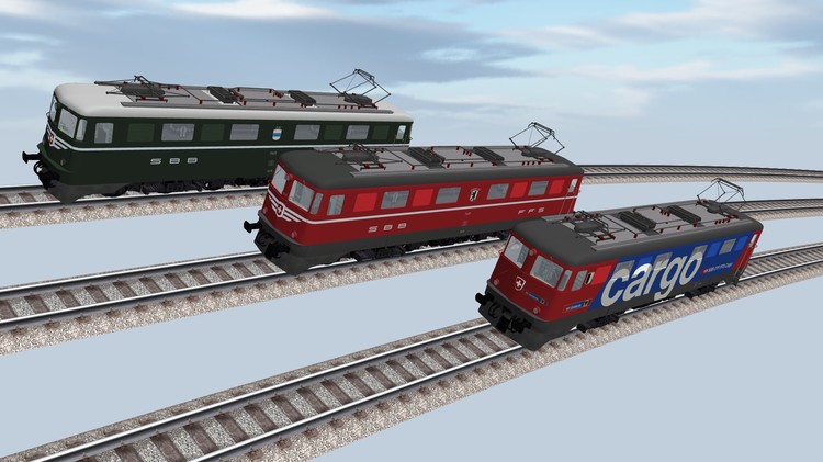

Hallo @pfjoh,
danke für dein Lob und für den Hinweis auf die Stromabnehmer!
Mit den Kantons-Wappen war das so, dass (zumindest bei der Ae 6/6) die ersten (11401-11425) nach den Prototypen auf Kantonsnamen "getauft" wurden und dementsprechend die Wappen auf die Seite bekamen. Vorn und hinten immer das Schweizer Kreuz. Das kam so gut an und verlieh der Ae 6/6 so ein starkes "Gesicht" und Wiedererkennungsmerkmal, dass man dazu übergegangen ist, auch allen weiteren zu bauenden Loks Kantonsnamen - und als die zu Ende waren - auch Namen der größeren Städte und die zugehörigen Wappen verpasste.
So weit so gut.
Irgendwann nach mehreren Nummern-Reformen und Einsparungen (die Chrom-Zierleisten und weiteres) wurden dann die Wappen gestohlen als Souvenir. Da wurde entschieden, dass bei den zu diesem Zeitpunkt verbliebenen Ae 6/6 die Wappen (Seiten und Schweizer Kreuz) abmontiert werden, um weiterem Diebstahl vorzubeugen. Von da an fuhren die Teile mit diesen Reste-Flecken an den Stellen der Wappen herum.
Heute gibt es wohl nur noch sehr wenige, welche mit erheblichem Aufwand restauriert werden und als Museumsloks in den Originalzustand zurückversetzt werden. Zu denen gehört u.a. die 11411, welche ich gebaut habe.
Um alle Wappen und die dazugehörigen Nummern als Tauschtexturen anzubieten, müssten ca. 120 Texturen erstellt werden. Deshalb habe ich das als Tauschtextur angeboten, damit man sich ggf. die eigene Nummer mit dem zugehörigen Wappen erstellen kann. Alle Wappen (Taufnamen) mit den zugehörigen Nummern findet man hier bei Wikipedia
Reinhard

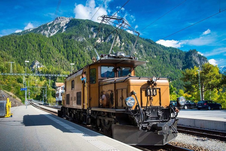

Danke für die Info. Das mit den Stromabnehmern war ein geworfenes Wattebäuschchen um die Animation des Stromabnehmers per EV zu anzuregen ( aber das hatten wir ja schon das Thema) ggg
Auf jeden Fall ist die Lok eine schöne Bereicherung des Kataloges. Weiter so. Vieleicht kann sich jemand  auch an ein, zwei Modelle der Schweizer Schmalspurbahnen trauen. So ein kleines Krokodil währe doch mal was schönes

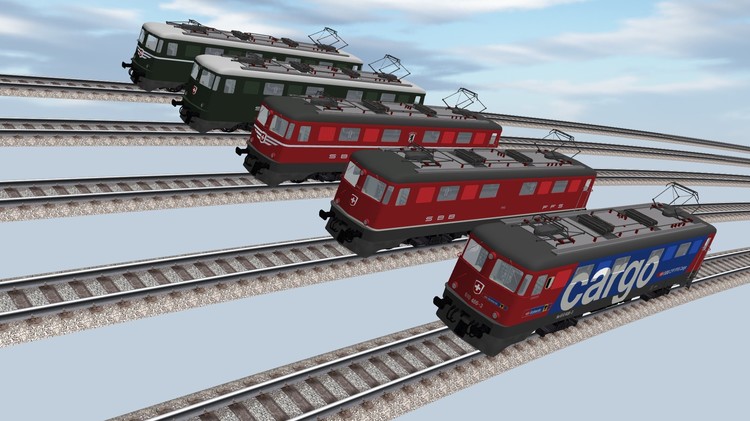

kleines Update zur Ae 6/6. Bei der Cargo-Version fehlen noch die Zugnummern, aber hier schon mal zur Vorschau.
(weiterhin unter der Content-ID
0A641960-E41E-4F83-B366-8AB244387606
Reinhard
die Ae 6/6 sind soweit erstmal fertig und hochgeladen. Sie warten auf Veröffentlichung durch @Neo. Allen nochmal herzlichen Dank für die vielen Hilfen, Tipps und Likes!
Reinhard
